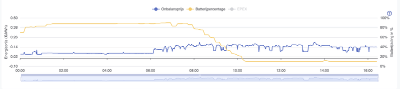

  • bart997
  • Registratie: September 2016
  • Laatst online: 15-10 18:48
Afbeeldingslocatie: https://tweakers.net/i/_rpjBvEL82fk5pFXZA8CA4-oJ7M=/800x/filters:strip_exif()/f/image/idLsPaeXDyA4nbafR0Z7K718.png?f=fotoalbum_large
Ook hier weinig actie!
Zondag naar maandag idem.
  • jeeedeee
  • Laatst online: 06:47
Afbeeldingslocatie: https://tweakers.net/i/A17TFVmtVHvw8oN9N9sFdWVrKJg=/800x/filters:strip_exif()/f/image/OG1FQ3GcBqybvTo2sf0vFp4Q.png?f=fotoalbum_large
Activaties komen wel mooi overeen! Gelukkig kan de auto blijven nog even staan, en zoals het er nu uit ziet qua weersverwachting/wind is het tegen het weekend iets beter. Morgen en overmorgen hopelijk ook weer wat meer eigen opwek.

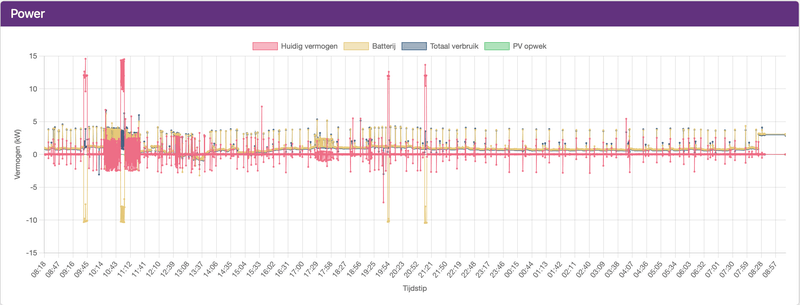

  • paQ
  • Laatst online: 04:59
Ersus schreef op woensdag 3 december 2025 @ 20:24:
Waren er al aangeslotenen in Oktober die dan de afrekening ergens deze maand gaan krijgen?
Als meelezer moet ik zeggen dat het BE concept mij ook heel erg aanspreekt, ondanks dat ik reeds fors in de huidige installatie heb geïnvesteerd. Een wissel is niet economisch maar het aansluiten via de EMS misschien wel maar dat zit helaas niet in het programma bij BE.
Ik zie van @paQ zulke mooie grafische weergaves voorbij komen, en vroeg mij af waarmee dat is gemaakt en weergegeven?
Uit de hand gelopen hobby van het maken van GUI in home assistant :+
aka: "digitale poppenhuis" aldus mw. paQ
Afbeeldingslocatie: https://tweakers.net/i/3kE2K5jyVgkJHryJTdlEE5f3QpE=/800x/filters:strip_exif()/f/image/z8OaOnq7CkOdB8NtwoSCDcRQ.png?f=fotoalbum_large
Afbeeldingslocatie: https://tweakers.net/i/QtDfizov9d3lgGFPTnKVV87Um3o=/232x232/filters:strip_exif()/f/image/C30WZIpR0lR0tB45Q0hGEZtG.png?f=fotoalbum_tileAfbeeldingslocatie: https://tweakers.net/i/BgFsKOkK44Zn-qPI1nDwbimfk3I=/232x232/filters:strip_exif()/f/image/ES3BnJwNfvdZuad1jwpMSSOh.png?f=fotoalbum_tile
er wordt weer geladen *O*

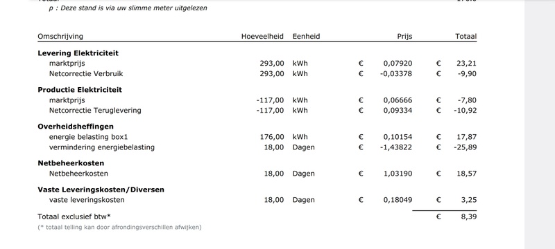

  • ibak
  • Registratie: Augustus 2025
  • Laatst online: 02:58
Eerste nota was halve maand van oktober:Afbeeldingslocatie: https://tweakers.net/i/GloboRcOOpPzNMm1sbKIyJIVZp0=/800x/filters:strip_icc():strip_exif()/f/image/xdks3pxVlmMU19QmhtiJaLlT.jpg?f=fotoalbum_large
Dat gaat in de komende maanden zeker duurder worden want geen zon opbrengst, maar net als met salderen moet je het per jaar bekijken en de opbrengst van Afrr moet nog gaan starten in Maart of zo.
[ Voor 8% gewijzigd door ibak op 03-12-2025 20:32 ]

Eerste nota was halve maand van oktober:[Afbeelding]
Dat is toch een heel mooi resultaat!
€8,39 / 176kWh = €0,04767045455 per kWh ex btw

  • Sportmind
  • Registratie: Juni 2019
  • Laatst online: 08:21
ibak schreef op woensdag 3 december 2025 @ 20:30:
Dank voor het delen!
Begrijp ik nu dat de netto door jou verbruikte 176 kWh je 8 euro nog iets ex btw heeft gekost incl salderen? Dan moet idd de aFRR wel loskomen, ik heb nu voor de hele maand oktober (364 kWh) 9 euro kale stroomprijs uitbetaald gekregen door Tibber.
Aan de andere kant had ik ook 385 kWh opwek, dus dat wordt met de accu straks ook voor een groot deel eigenconsumptie en na 1 jan 2027 betaal ik daar geen energiebelasting voor omdat ik het niet meer van het net afneem...
Correctie: oktober was 546 kWh opwek en netto 385 teruglevering

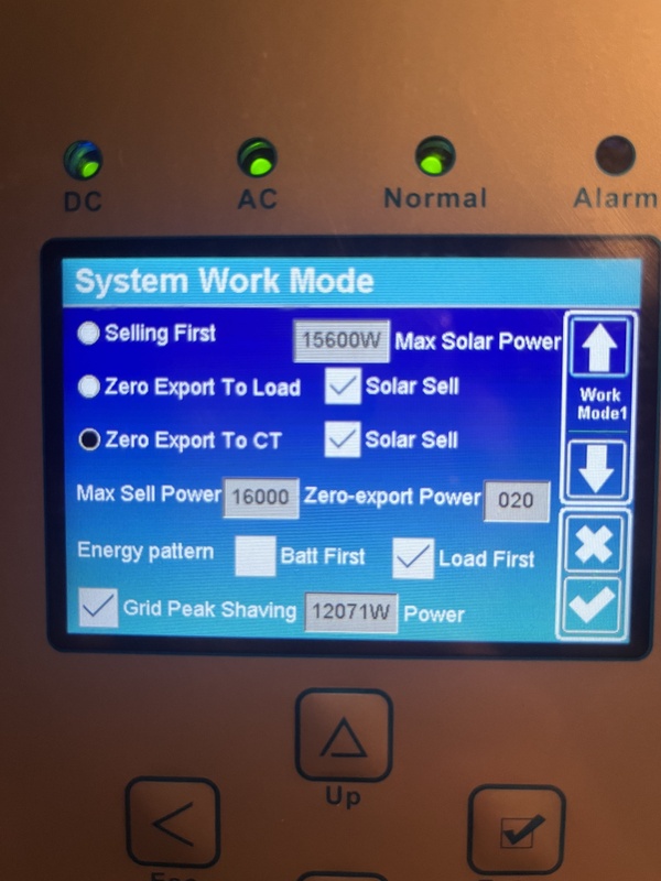

  • 0xygen500
  • Laatst online: 07:32
Afbeeldingslocatie: https://tweakers.net/i/aYV76Ka8Z1y2Ej0m9gBoSa1rREU=/x800/filters:strip_icc():strip_exif()/f/image/frSJGjEqW5NbfDEkwPKqked7.jpg?f=fotoalbum_large
Iemand enige idee wat je hier moet invullen?

  • jeeedeee
@paQ superhandig dat je het amperage van het laden met Home Assistant kan controleren. Voor wat ik nu zie, kan mijn Zappi dat helaas niet, wat voor lader heb jij?
Wel zie ik hetzelfde gedrag bij jou terug bij het activeren, max +/- 12000 watt uit de netaansluiting. Zal wel te maken hebben met de instelling "Grid Peak Shaving" die op de Deye staat, wordt ook door het EMS van Balans Energie elke keer terug gezet op 12.071 als je deze zelf handmatig verhoogd... Toch jammer van een netaansluiting die 17.250 Watt kan leveren...
Afbeeldingslocatie: https://tweakers.net/i/2rzWNIidBJsmVtMOEt1_TfQYDBo=/x800/filters:strip_icc():strip_exif()/f/image/Xlt7SHbThOT4lLYTSmfMHBk6.jpg?f=fotoalbum_large
Verder zie ik hier deze nacht best wat minder gewenste activities(tussen 00:00 en 2:00) bij een onbalansprijs van > 0,10 cent en een accu percentage van < 20%...

Kan iemand met me meedenken adhv deze twee momentopnames?
Vergeet even het verlies percentage dat je ziet. Dat is net wat ik probeer te berekenen.
Ik denk dat ik vooral moet zoeken in de verhoudingen tussen battery power, internal power en external power, maar na uren staren naar allerlei situaties weet ik niet meer precies waar ik nou naar kijk.
Afbeeldingslocatie: https://tweakers.net/i/HkhtzoOH5Fgo46SF1qX8pznDFjY=/800x/filters:strip_exif()/f/image/iCXmMuG3hGHuT5zuQnxMSP2f.png?f=fotoalbum_large
Afbeeldingslocatie: https://tweakers.net/i/b_WBHcMF1uC4QKbUwcsiJ0NNz4g=/800x/filters:strip_exif()/f/image/mnoBVMv4KXUlLHvIuuZJO25i.png?f=fotoalbum_large
Deze screenshots zitten 10 sec uit elkaar.
External power 'gaat mee' met de grid import (P1). Het verschil daar tussen 'betekent iets', maar ben er nog niet achter wat precies.

Even mee redeneren:
Je battery is discharging, je pv produceert , je external power geeft een veel kleinere waarde aan dus je hebt huisverbruik t.w.v. discharge + pv + import - export.
Je huisverbruik is variabel, je pv productie is variabel. Je batterij probeert obv external power de boel op NOM te sturen.
Timing wordt hier belangrijk, zeker gezien je het hebt over 10 seconden en de variabiliteit in verbruik en productie.
Wat is de frequentie van de external power meter? En wat is de frequentie van uitlezen van p1. En zijn de momenten van uitlezen gelijk , of liggen die seconden uitelkaar.

Hier nog even een illustratie:
Hw P1 meter op dsmr 4.2 dus 10 seconden, maar hij mist ook wel eens een uitlees.
M1 meter SolarEdge die ik via modbus veel vaker uitlees. Beide zitten direct na hoofdaansluiting en ik heb nog geen batterij. Er lijkt zowel in timing als in resolutie een flink verschil te zijn.
Afbeeldingslocatie: https://tweakers.net/i/MFid-WSNONcvHAMGA5f3Z9hPYEE=/800x/filters:strip_icc():strip_exif()/f/image/ALDCJ1gFIXpGwzaBNTfooVKp.jpg?f=fotoalbum_large
Voor sturing is de M1 veel beter, maar je wordt afgerekend op wat p1 heeft gemeten.

De modbusmeter / EMS registreert elke seconde.
Dat zie je ook terug in het dashboard. De resolutie is serieus hoog.
Maar HA elke 5 sec, net als de solarman integratie en ook de HW meter.

Iemand anders trouwens die zich afvraagt of het niet nuttig was geweest om vannacht weer wat extra te laden en vandaag terug te leveren? Hoeveel verschil moet er nu zijn zodat er echt gekocht / verkocht wordt?
Afbeeldingslocatie: https://tweakers.net/i/SZcppUNYupMKa7uas6EmEjHDZ7w=/800x/filters:strip_exif()/f/image/WTIqT8i6CVAyVv5fYmijePjs.png?f=fotoalbum_large
Hier rond 70% accu en maar weinig actie op de grid aansluiting
Afbeeldingslocatie: https://tweakers.net/i/onE0uqKL-_9OgPasoskaqr5Zu8k=/x800/filters:strip_exif()/f/image/QyAOiTznCo8UTGGwgvseInWs.png?f=fotoalbum_large
