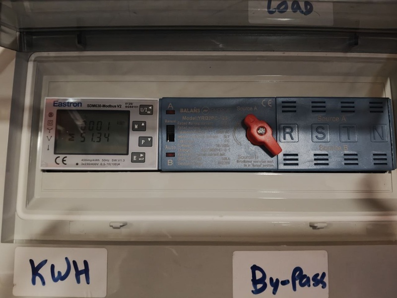

@Yaay heb jij hebt geen problemen dat de Zappi stopt als je de Deye gaat laden? Lijkt erop dat het bij jou dus wel beter gaat. Hoeveel gaat er bij jou over de grid aansluiting zie je dat toevallig ook (dmv b.v. een P1 meter). Bij mij blijft dit steken op 16,7A... BIj mij is alles als volgt aangesloten
Slimme Meter(P1) --> hoofdschakelaar --> Eastron SDM630 en vanaf daar naar een KAM
KAM --> B32 --> Zappi
KAM --> ALS 300ma selectief -- > B32 installatieautomaat --> YMVK kabel --> hoofdschakelaar onderverdeler --> C25 alamat --> Deye
Het hele huis zit dus achter de Eastron...

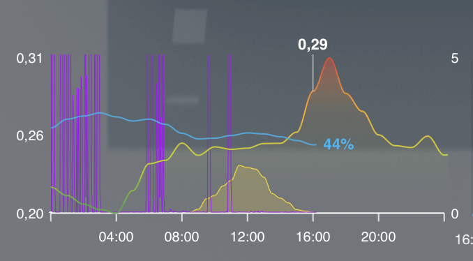

Hoe warm wordt jullie batterij? Ik zie dat nu ze de batterij zo vol aan het stampen zijn de temperatuur oploopt naar 26 graden! Ik weet eigenlijk niet wat de aanbevolen temperatuur is?
  • Source90
  • Laatst online: 00:29
zunrob schreef op zondag 30 november 2025 @ 01:45:
Ik dacht; nu komt het. 60/70c. :Y)
26c is niet noemenswaardig hoog. Zit zelfs ruim binnen de optimale bedrijfstemperatuur van dit accupakket.
Afbeeldingslocatie: https://tweakers.net/i/r__IkTLhcDpxUD9Gy9XZKgv-tXU=/800x/filters:strip_icc():strip_exif()/f/image/3zTlSg6yC4SrmsPJnxpyFwzY.jpg?f=fotoalbum_large

  • paQ
  • Laatst online: 00:18
jeeedeee schreef op dinsdag 2 december 2025 @ 10:18:
@QuarkuS dat is wel een heel zuur verhaal, volgens mij werken ze met meerdere teams om de installatie te doen. Waarschijnlijk had je net het team met wat minder ervaring. Ik vond ook het gebruik van de schroeftollen ipv een nette moment schroevendraaier wel rampzalig voor mijn mooie Hager componenten in de meterkast... Verder zijn ze wel flexibel, ik had een nieuwe hoofdschakelaar van Eaton geregeld ter vervanging van de EMAT. Die hebben ze er netjes ingezet. Verder goed om te weten, ze hebben geen 10mm2 installatiedraad bij zich voor in de meterkast. Wil je dus dit bedraad hebben met 10mm2, dan dien je dat zelf te regelen. Zelf heb ik geen off grid genomen, vond de meerprijs teveel.
Zelf heb ik inmiddels een automation in HA werkend die de Zappi bijschakeld als de Deye start met laden. Dit werkt redelijk goed, als ik verder ben post ik hier wel wat meer over. De statistiek van 30/11 waarbij ik de auto heb volgeladen lijkt positief uit te vallen, 63 kWh geïmporteerd voor een prijs onder de 0 euro :)
Durf bijna niet te vragen met welk Amperage je geladen hebt :+ (of hoe veel schakelingen)
Ik zie dat k ongeveer hetzelfde resultaat heb die dag, zonder auto laden.
Ergo: hoeveel is er in je auto terecht gekomen?
Afbeeldingslocatie: https://tweakers.net/i/Dd0OoMpHIGnqGYTAlSri5KebI6w=/x800/filters:strip_exif()/f/image/48QCS8BFPI4Gav3phVLZdjcl.png?f=fotoalbum_large
[ Voor 13% gewijzigd door paQ op 02-12-2025 10:41 ]
  • ecn1985
  • Laatst online: 21:07
Vraag betreffende de installatie, zijn er mensen die de zonnepanelen direct op de Deye hebben laten aansluiten? Worden hiervoor extra kosten berekend?
Afbeeldingslocatie: https://tweakers.net/i/Pyhl19zoMr8t-KWfDW4Jsx0koIU=/fit-in/4000x4000/filters:no_upscale():strip_exif()/f/image/7vTT0jVE7JWUDAU35sRw18I3.png?f=user_large
Ik heb een meerwerk post van 250 euro en ben benieuwd wat hiermee wordt bedoeld. Het verlengen van de DC kabels alleen lijkt me duur voor 8 meter kabel en een paar connectors.
Ik had de verwachting dat de meterkast aanpassing onder de standaard installatie zou vallen en eerlijk gezegd ook het verlengen van de DC tot een lengte van 10m.
Hoor graag de ervaring van anderen hierin..

@paQ uiteindelijk van die specifieke kWh niet zoveel, maar dat komt omdat ik de lader zaterdagavond de lader rond 22:00 al had aangezet aangezien de balansbatterij vrij vol was. Wat ik dan zie is dat hij eerst wat uit de batterij laad, en vervolgens als de onbalansprijs voordelig is corrigeert dit zich weer... Uiteindelijk natuurlijk wel veel omzet verlies, dus ik ga mijn HA automatisering verder uitbreiden met het liefst de onbalansprijs(die ik nog nergens kan ophalen volgens mij)..
  • paQ
jeeedeee schreef op dinsdag 2 december 2025 @ 11:23:
Ja precies.
De stroom kan ook maar naar een van de accu’s gaan natuurlijk. Of beide een beetje.
Zondag nacht waren er constant activaties. Daar kun je op meeliften. Veel schakelingen tot gevolg. Voor de auto niet zo‘n probleem, maar de lader zal het minder leuk vinden.
Jep en daarom heb ik ook een 15 minuten timer ingebouwd voordat de lader stopt. En binnen die tijd heb je al wel weer een nieuwe activatie als de prijs laag is... Zo gaat er toch een vrij groot gedeelte om de accu heen. Dat hij stopt zie je bij de activatie rond 18:00, en tussen 20:00 en 22:00 ging hij bijna continue door met laden.
Zie b.v. gisteravond, en vannacht heb ik het stoppen even uitgezet, maar hier zie je ook dat een vrij groot deel direct vanaf het net in de auto wordt geladen tot 4:00 en dan de batterij nog even verder bij laad.
Afbeeldingslocatie: https://tweakers.net/i/zBCrJr7YkuoUaEnkgvDX7vvFaY4=/x800/filters:strip_exif()/f/image/tTE95rXuwwWfPrAOrLFTgbwi.png?f=fotoalbum_large
Waarom de activaties allemaal zo kort zijn begrijp ik trouwens nog niet zo goed. Als de prijs zo voordelig is, dan zouden deze toch wel wat langer kunnen duren...
  • paQ
Ja zo 'middel' je nog een beetje idd :)
Houd er wel rekening mee dat dit eerder een typerend 'weekend' gedrag is. Waar lage tarieven bij horen.

jeeedeee schreef op dinsdag 2 december 2025 @ 11:55:
Ik vermoed dat de activaties gebeuren nu op basis van de bekende informatie van het betreffende kwartier. Tennet maakt de onbalansdata voor passieve markt (waar Balans Energie nu actief is, niet aFFR) met een aantal minuten vertraging bekend, dus om te zien wat er nodig is dat kwartier moet je even afwachten wat er is gebeurd.
Daarnaast speelt ook mee dat als de onbalans omslaat in een kwartier (tekort -> overschot of andersom) er geen opbrengsten meer zijn (Regeltoestand 2). Iedereen die passief aanbied moet dan de onbalanskosten betalen voor het geleverde vermogen van dat kwartier.
Na ongeveer 5 minuten data (+ 2 minuten vertraging) kan BE blijkbaar redelijk inschatten of handelen dat kwartier winst oplevert of niet en stuurt de batterijen aan. Om vervolgens bij het volgende kwartierblok weer met 0 te beginnen om te voorkomen dat ze moeten betalen als de balans omslaat in dit kwartier.
Edit: als je eens zelf wil kijken naar de data (met vertraging): link

Gezien de recente verhalen over de off-grid installatie, zit ik een beetje te twijfelen over het laten doen... of zelf doen.
Ik ga sowieso zelf de kabels leggen aangezien ik over de 10 mtr heen zit (=meerwerk betalen) en voor mij makkelijk is te doen. Ik heb ook van Beter Stroom doorgekregen dat naast de 6mm2 en 10mm2 er twee cat5e utp kabels moesten komen (één voor internet naar het Balans Systeem en één voor de Eastron-meter).
Maar zou mijn bevriende elektricien (meterkast werk laat ik liever aan hem) die wel alles van meterkasten weet, maar niet zo op de hoogte is van off-grid installaties zoals met het BE systeem, dit ook kunnen aansluiten met de benodigde spullen?
Heeft iemand de off-grid installatie al eens op schema gezien zoals b.v. het duidelijke plaatje van @Wolly in deze post (plaatje van gewone aansluiting)?
Of kan iemand dat precies uitleggen?
Dat zou mij (en m'n elektricien) helpen om off-grid zelf te doen en dan heb ik ook een service punt dichter bij huis (en scheelt het best een bedrag).

Ik kan de off-grid even uitschrijven, uittekenen is me nog niet gelukt.
In hoofdmeterkast:
* Hoofdzekeringen leverancier (bij mij 3x25A smelt)
* C25 automaat
* 5x6mm2 kabel naar off-grid kast
In off-grid kast
* 40A hoofdschakelaar waar de 5x6mm2 binnenkomt
* C25 GRID automaat
* Kabel (ik vermoed 5x6mm2) van GRID naar Deye omvormer GRID
Deye omvormer
* Kabel van Deye LOAD (wederom 5x6mm2) naar LOAD in Off-grid kast
* Handmatige omschakelaar om Deye te kunnen bypassen
* C32 automaat naar HUIS
* 5x10mm2 kabel van C32 automaat in Offgrid kast naar meterkast
Terug in meterkast:
* 5x10mm2 afgemonteerd in originele (of nieuw geplaatste) hoofdschakelaar.
... De rest van het huis.
De Eastron meter zit in dit geval in de off-grid kast ipv in de hoofdmeterkast.

Hebben ze de C25 automaat na je smeltzekering onder spanning geplaatst of moesten ze zegels verbreken van je netbeheerder?

Ze hebben het zegel verbroken, en niet onder spanning gewerkt.
Op deze foto zie je het stukje. De oude hoofdschakelaar zit er nog, in het midden, maar nu zonder draaiknop. Die is nu ook niet meer bedraad.
Daaronder (tussen hoofdschakelaar en meter) zat een loos doosje. Daar hebben ze een nieuwe C25 automaat geplaatst.
De nieuwe hoofdschakelaar is daarboven geplaatst, die rode schakelaar links; daar was nog ruimte vrij.

Hier nog even een foto van het off-grid kastje, met closeup van de inhoudAfbeeldingslocatie: https://tweakers.net/i/ny4x7O6y9HLL5Sx0o5G8StZxtpM=/x800/filters:strip_icc():strip_exif()/f/image/GnEGgivfOQFntYu9xWJSvqg4.jpg?f=fotoalbum_large
Afbeeldingslocatie: https://tweakers.net/i/PIsT01cwsp05qmK1SjlMzv-AK1M=/800x/filters:strip_icc():strip_exif()/f/image/wxC9z1pzFztSS0RsJbSrknzh.jpg?f=fotoalbum_large
Afbeeldingslocatie: https://tweakers.net/i/iHkDRACBE_6BbkHp3_vC6kZp3Xg=/800x/filters:strip_icc():strip_exif()/f/image/Sh2PbOx1aZPsHdf5X6YvY7HZ.jpg?f=fotoalbum_large
[ Voor 45% gewijzigd door QuarkuS op 02-12-2025 14:13 ]

QuarkuS schreef op dinsdag 2 december 2025 @ 14:05:
Sjongejongejonge, ik snap echt niet waarom er in dat mooie ABB Hafonorm kastje (volgens mij de HLD11H) een EMAT automaat geplaatst wordt. Zoals hierboven ook al aangegeven; een nette ABB kost 3 euro meer. 8)7

  • paQ
Wolly schreef op dinsdag 2 december 2025 @ 16:02:
De slimme meter communiceert elke 15 minuten, ik denk niet dat dat kwartier gelijkloopt met het kwartiertje van Tennet?
En welke meter wordt eigenlijk gebruikt voor je factuur? Neem aan dat de meterstand van de netbeheerder dan leidend is?
Je telwerk telt de import kilowatturen die je afrekent.
Voor Tennet balanceringsdiensten wordt de modbus MID data daar naast gelegd en verrekend.
Die 15 min vakken ziet Balans Energie op de achtergrond, en acteert daarop.
  • paQ
jeeedeee schreef op dinsdag 2 december 2025 @ 16:03:
Dat risico is er dus eigenlijk niet in de praktijk, want de energie tussen de activities komt weer uit de accu. En niet van het net... althans als er nog wat in je accu zit :) Ook nog een mooie conditie voor de YAML
Als je gezamenlijke verbruik de 12kW niet overstijgt idd, anders trek je de rest wel van je grid.
Als je al (ik zeg maar wat) 5400W uit je accu trekt, dan heb je nog 6600W ruimte, alles daar boven komt importeer je.
Maar zoiets moet idd een relatief safe methode zijn.
Dus als external power boven de 6000 (of 7500) komt, is dat een activatie.
start met EV laden op bijv 10 kW
Zodra external power onder de 6000 zakt, einde activatie.
schroef EV lader terug tot 5 kW, en als external power de 8 minuten daar na niet meer stijgt, dan is er geen nieuwe activatie geweest.
Dan zou ik het van je SOC laten afhangen of je doorsuddert tegen laag vermogen (inefficiënt) uit je accu (ook niet wenselijk altijd) en eventueel hoe ver je de volgende dag moet rijden.
vandaag niet echt een goed testmoment :+
Afbeeldingslocatie: https://tweakers.net/i/t93cGSZZlsI53cFZpZDhzKeX41E=/fit-in/4000x4000/filters:no_upscale():strip_exif()/f/image/2O2dZzstF0C7BrkAb2JUIXxX.png?f=user_large
[ Voor 8% gewijzigd door paQ op 02-12-2025 16:22 ]
