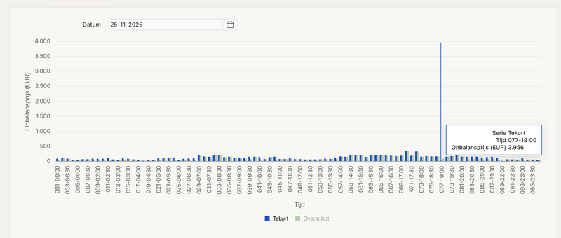

Die piek eergister, was zelfs bijna 4000 euro / MWh.
Dat zijn volgens mij wel de krenten in de pap waar 'het' straks moet gaan gebeuren.

19:00-19:15 0,004 kWh / 1,333 kWh 1,600 kWh € 0,27000 kWh € 3,9564 kWh / € 0,0968 kWh € -0,246
Was mij ook al opgevallen dat er de 25e goed teruggeleverd werd, maar inderdaad om 19:00 toch weer 25 cent 'verdiend' :7
Ik zal niet zeggen dat ik al veel snap van de berekeningen op hun dashboard, ze groeperen ook in hetzelfde kader theoretische winsten ('bespaarde terugleverboete PV') met dit soort 'echte' resultaten. Ik zal het wel weer zien op de eerste echte maandafrekening. Iemand die al gehad trouwens?

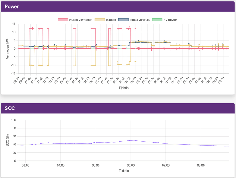

Nou hier ook de installatie gisteren afgerond en de eerste 24 uur ingegaan. Installatie zelf ging helaas niet helemaal soepel, maar alles draait nu... Afgelopen nacht de Zappi gepland om een uurtje te gaan laden tijdens het tijdstip dat de energie prijs relatief laag was. Alles kwam uit de accu... Verder behoorlijk wat activaties, en vanmiddag ook de eerste teruglevering.
Afbeeldingslocatie: https://tweakers.net/i/F6PghH3jRlhYFO7ImNee2IdtF0U=/800x/filters:strip_exif()/f/image/34dWK4YlehzcBEct2zrkq8Y6.png?f=fotoalbum_large
Geen idee waarom er trouwens teruggeleverd werd... Ook nog even opzoek naar een manier om een beetje voordelig de accu te laden van de auto. Zal ik wachten op het weekend en dan in 1 keer vol gooien, of is het beter om toch elke dag b.v. een uurtje bij te laden... Misschien Don toch maar eens mailen wat verstandig is. Het weekend maar eens HA bijwerken en kijken of ik de Deye daarin geconfigureerd krijg.
Flinke ontdekkingstocht zo.

Ik begrijp niet waarom de batterij wordt ontladen op het goedkoopste moment van de dag. Door het energieverlies kan dat toch nooit voordeliger zijn. Het lijkt me eenvoudig om dit te voorkomen: op het goedkoopste moment van de dag (eventueel met wat marge vanwege het verlies) zou de batterij nooit moeten ontladen en zou alle energie direct uit het net moeten komen.
  • Yaay
  • Registratie: Januari 2022
Borduif81 schreef op donderdag 27 november 2025 @ 19:29:
Mijn batterij was vrij vol (90% soc vanmorgen om 10 uur). Wellicht werd er onbalans verwacht en werd er ruimte gecreëerd?
Het blijft gissen..
  • jeeedeee
  • Laatst online: 17:58
Jammer dat jullie het ook niet snappen ... giswerk zo.
Kan het zijn dat de AI, de algoritmes al in lijn zijn met Tennet netwerk - het nog overbruggen is in afwachting van definitief akkoord?
Of is er een learning curve - is het nu data verzamelen door de systemen en self learning?

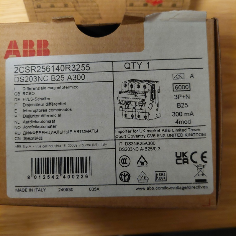

  • ibak
  • Registratie: Augustus 2025
  • Laatst online: 20-10 22:17
Speedy-Andre schreef op donderdag 27 november 2025 @ 20:37:
Weet je zeker dat zoiets bestaat? :)
Ja klik maar op de link van sander vundering dan zie je hem gewoon te koop.
We hebben ook echt specifiek op een B gezocht ipv een CAfbeeldingslocatie: https://tweakers.net/i/tX17m1X5r6JuJdGCx5hUTlcR2kA=/800x/filters:strip_icc():strip_exif()/f/image/U4RdaiIpReS7VK36eLsv2ytL.jpg?f=fotoalbum_large

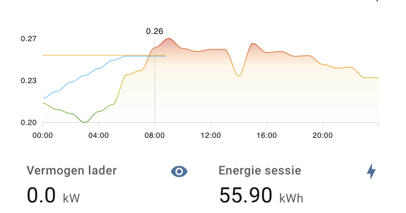

jeeedeee schreef op donderdag 27 november 2025 @ 18:20:
Vanaf 80% heb je een lagere drempel om terug te leveren.
Dus als er dan een moment komt dat het volgens het EMS zinvol is, dan doet ie dat ook. In de praktijk zie ik dat die dan regelmatig net 'mis' schiet in (na) het tijdvak en eigenlijk te laat ontlaadt.
Zo kan het ook zijn dat ie juist 15 of 16 kW trekt als je maar 5% SOC hebt.
Ik ga zometeen gewoon aan de SAP laden. Ws wil de accu dat dan ook, dus ik kijk wel hoever ik kom met de EV vannacht. Volgens mijn berekening om 23:00 starten om zoveel mogelijk 'dip' te pikken. Is het morgennacht nog goedkoper? Kan... wie weet :+ Misschien niet, had je maar..... ;)
Afbeeldingslocatie: https://tweakers.net/i/H5wUDdbnjXS8f9eLJVijOx0ZuyQ=/800x/filters:strip_exif()/f/image/pfBGlnCTMUuZZ16KR2YvtVgt.png?f=fotoalbum_large
Maar zo te zien heb jij geen heel groot huisverbruik. Ik kan alleen maar dromen van SOC 80 nu :P

ibak schreef op donderdag 27 november 2025 @ 20:49:
We hebben ook echt specifiek op een B gezocht ipv een C[Afbeelding]
Dat is geen B25 16A, dat is (gelukkig) een B25 25A.

Nog even EV laadactie uit de praktijk, en hoe onbalans tarieven kunnen tegenwerken.
Tijdens de daluren afgelopen nacht heeft de EV lader op EPEX tarieven 4 x zoveel gedaan als de balans accu op onbalans tarieven.
56 vs 14 kWh import
Afbeeldingslocatie: https://tweakers.net/i/Kttb7AdPdHGsh-0dIbdR_gC0zyg=/800x/filters:strip_exif()/f/image/NKK9F95ec5lc3kgyGxeDob6b.png?f=fotoalbum_large
Afbeeldingslocatie: https://tweakers.net/i/OEr2M7A1oWDdVSJlCjOrOYdZ6rQ=/800x/filters:strip_exif()/f/image/cCENZHjvu8lSDSrwVZVv7TRZ.png?f=fotoalbum_large
m.a.w.: Ik had afgelopen nacht:
- niet uit de accu willen laden
- niet de laadmomenten van de accu moeten inpikken
- niet op de onbalanstarieven willen laden
De EV lader heeft zich netjes aangepast aan de balansaccu, en op 1% na het SOC target gewoon gehaald :)

  • 0xygen500
  • Laatst online: 17:48
paQ schreef op vrijdag 28 november 2025 @ 08:51:
56 vs 14 kWh import
Maar jij zit op SAP toch?
  • paQ
  • Laatst online: 19:02
yep
Was ter illustratie van de (een) praktijk.
De EV laden uit de accu hoeft niet per se de goedkoopste methode te zijn bedoel ik.
Accu SOC was maar met 10% toegenomen met geen strobreedte in de weg. Daar kan ik niet op autorijden.
Dan was de accu al lang leeg na 2 uurtjes laden en had ik vanaf dat moment import stroom (tegen onbalans) gebruikt.
In deze gevallen heeft een SAP wel echt nut. Gelukkig maar want het ding hangt al jaren stof te happen in mijn meterkast :+
[ Voor 11% gewijzigd door paQ op 28-11-2025 09:55 ]

Hier de eerste resultaten van het laden met de accu en Zappi op PAP.
  • Donderdagnacht op het goedkoopste tijdstip met de Zappi Boost 1 uur bijgeladen. Alles uit de accu...
  • Gisteravond geëxperimenteerd met het starten van laden als de Deye laad. Hierbij een automation gemaakt via HA dat de Zappi naar stand Fast gaat als de Deye start met laden. Zappi start helaas niet op, ivm grid protection, ondanks een wat lagere ingestelde A qua laden. Dit vereist nog meer tuning om te kijken of ik dit wel voor elkaar kan krijgen.
  • Gisteravond rond 22:10 de Zappi maar op Fast gezet (zonder automations). Helaas vind de Deye na een paar minuten dat hij ook moet gaan laden... Zappi stopt, en ook na het stoppen van laden van de Deye start het laden niet op.
  • Vannacht rond 5:00 weer de Zappi handmatig stopgezet, en weer gestart. Na 10 minuten vind de Deye weer dat hij moet gaan laden. Wederom een stop van de Zappi. Auto in error, en niet meer laden mogelijk.
  • Vanochtend de kabel eruit, en weer laden op fast. Hij bleef gelukkig nu wel een uurtje laden, zonder dat de Deye de behoefte had om er tussen te komen. Volledig uit de accu.
Dit vereist nog wel wat tuning... Ik kijk nu hier om te kijken of de prijzen goedkoop worden https://www.zonneplan.nl/energie/energieprijzen-verwachting maar is er wellicht een betere bron ergens beschikbaar?
EDIT: zie hier wel vrij dure prijzen voor afgelopen nacht.... dus wellicht maar blij dat hij niet heeft geladen https://onbalansmarkt.com/live >:)
[ Voor 5% gewijzigd door jeeedeee op 28-11-2025 10:27 ]

jeeedeee schreef op vrijdag 28 november 2025 @ 10:19:
Dat is wat ik onderschrijf met mijn screenshots paar posts boven je.
De EMS gaat alleen laden als dat tarief-technisch zinvol is. En die onbalans prijs weet je pas op het moment zelf; slechte maatgever om op te anticiperen om je auto vol te laden in elk geval.
Het EPEX tarief is een vast gegeven, en dat pakte (duidelijk) beter uit dan de onbalansprijs. Ik heb dit al vaker gezien met laadacties, of voorgenomen laadacties. En als ik dan op de activaties probeerde mee te liften, had ik uiteindelijk 6 kWh in de auto getopt :/
Dat zet geen zoden aan de dijk.

  • Wolly
paQ schreef op vrijdag 28 november 2025 @ 10:41:
Bedoel je dat de eerder bedachte methode “auto laden als Balans accu laadt zodat de stroom van het grid komt en niet uit de accu” in de praktijk niet werkt?
We zijn dus in feite veroordeeld om de auto te laden via de Balans accu, er is geen mogelijkheid om dit rechtstreeks vanaf het grid te doen?

Hier ook een Zappi laadpaal, hier lijkt echter tijdens het laden afgewisseld te worden tussen laden uit batterij en laden uit het net.
Ik vermoed dat de deye wil laden, maar door de loadbalancing tegengehouden wordt.
Ik heb niet het probleem dat de Zappi terug schroeft.
Dit ziet er wel goed uit, het kan heel goed zijn wat je zegt. Ik heb nu de Zappi gelimiteerd op 7A(en grid limit naar 27A gezet) , en als de Deye gaat laden gaat hij in elk geval niet meer uit.. Maar de Deye trekt ook niet de 3x25 vol als hij gaat laden… Blijft steken op 3x16 ampere. Lijkt wel alsof ze hem niet goed hebben geconfigureerd....
Afbeeldingslocatie: https://tweakers.net/i/n1tQwqXZuZ9RuZnIJYjfnK1trr8=/800x/filters:strip_exif()/f/image/2CBegFfcYYcgodY1SDikS264.png?f=fotoalbum_large

Je kan denk ik gewoon via Nordpool tarieven ophalen voor Nederland, zo doe ik dat in EVCC. En als ik gewoon voor de lol kijk, kijk ik vaak op nieuwestroom.nl voor kale prijzen of tibber voor de all in prijzen. Zelf heb ik nog variabel contract, maar ben van alles aan het voorbereiden voor dynamische tarieven.
( [Kale prijs] + [2 cent marge balansenergie] + [10,154 cent energie belasting] ) x 1,21 BTW
Als ik niets vergeet
Maar of je de belastingen erbij rekent of niet. Op kale prijzen kan je ook gewoon alles op sturen om laad/ontlaad momenten te bepalen. Je hebt dan alleen niet de daadwerkelijke kostprijs.

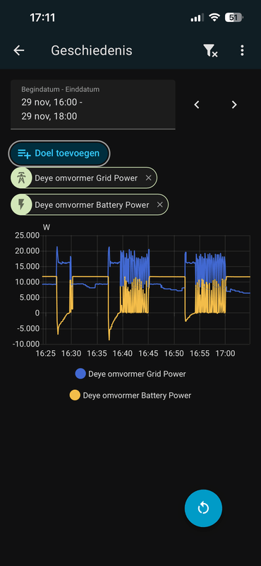

  • paQ

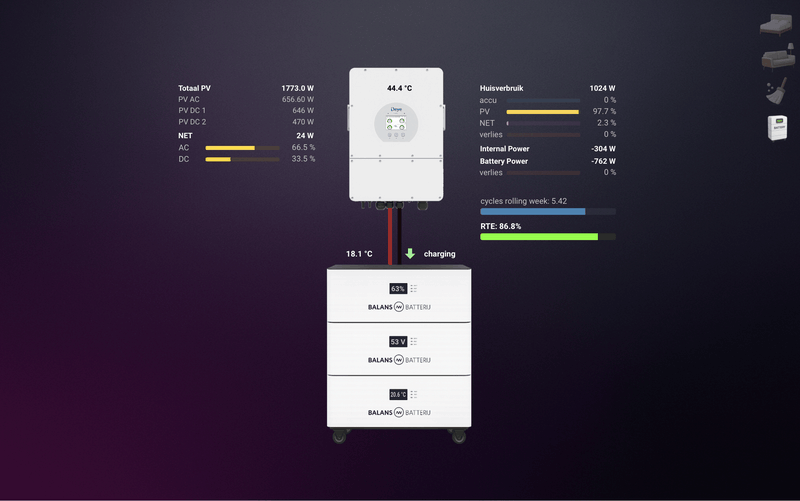

Het instantane verlies is extreem lastig te berekenen.
De loss sensor van solarman schiet alle kanten op tussen 0 en 1700W bij wijzen van, en inverter is voor de MID meter natuurlijk ook gewoon een verbruiker. Net zoals de PV aan de AC zijde ook een 'verbruiker' is, maar dan met een negatief vermogen.
Als energiemeter heb ik er wel vertrouwen is, maar het aandeel van het verlies in vermogen is zeer lastig te bepalen. Nog eens over bomen met Balans, en anders misschien gewoon geheel weglaten... ?
Afbeeldingslocatie: https://tweakers.net/i/9uVCu4VgVOSHs4B9GZF-HGq0uFM=/800x/filters:strip_exif()/f/image/s7o5OW0AmTrB0tGW7ggQLrhk.png?f=fotoalbum_large
Afbeeldingslocatie: https://tweakers.net/i/n28HQ-8ozIUd-VeTnxrAAV8zxC4=/800x/filters:strip_exif()/f/image/X01bvqLDRoxeQmkKKV5astMJ.png?f=fotoalbum_large
Afbeeldingslocatie: https://tweakers.net/i/GgrnU2HybM-QboqQQeRRho6BxEY=/800x/filters:strip_exif()/f/image/EMIZYVTMrPK53TVp5YluNZ6K.png?f=fotoalbum_large
De rest van de fouten heb ik er volgens mij wel grotendeels uitgesloopt.
Het is telkens aanpassen en dan proberen alle situaties te laten passeren om te controleren of de weergave juist is. :O
[ Voor 35% gewijzigd door paQ op 29-11-2025 14:22 ]

Vandaag bij laden van EV met Zappi ook weer opmerkelijk gedrag.
Mijn EV kan 22kw laden, wat ik ook bijna haal doordat een deel uit het net komt en een deel uit de batterij (of uit PV).
Zojuist tijdens het laden van de EV zie ik momenten dat het deel uit het net en het deel uit de batterij redelijk gelijk loopt en ineens een minuut of 7 sterk begint af te wisselen.
Zie hieronder:
Afbeeldingslocatie: https://tweakers.net/i/gTwZ5qnsH1_tQ8pvyW_69sGpc94=/x800/filters:strip_exif()/f/image/OjsDAOQfHeAMjb7dMyTnVOKj.png?f=fotoalbum_large
Zou dit gewoon de load balancing van de deye en Zappi die elkaar in de weg zitten! Of was dit net een moment dat de deye wilde terugleveren (of juist uit het net laden?).
  • paQ
22kW is 32A.
Als je loadbalancing op 25A staat dan wordt het geflipper.
Lijkt me wijs dat je ook eens de faselasten ernaast legt, en van de zappi.
Stroom dus, niet vermogens.
Lijkt me iig geen wenselijke situatie op die grafiekjes :X
