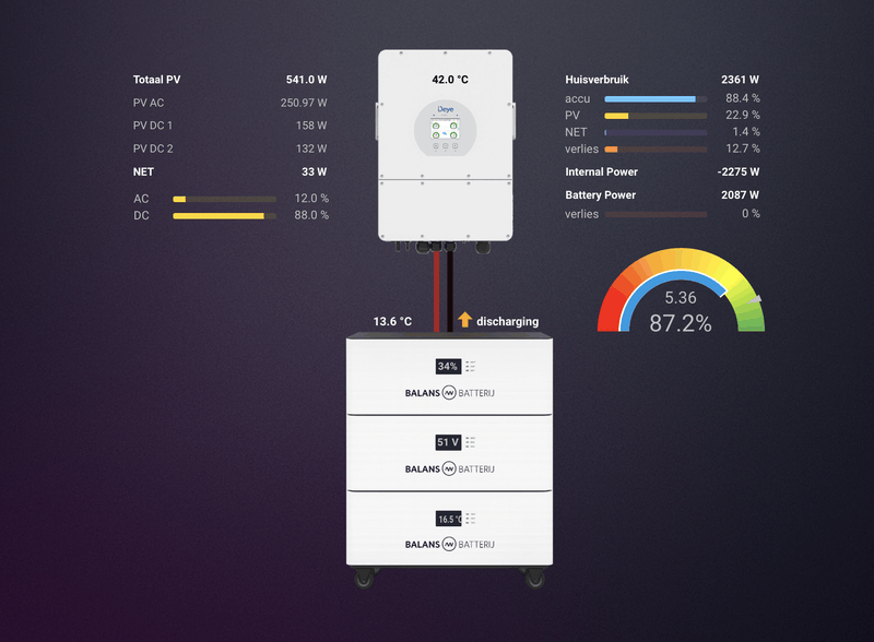

  • paQ
  • Laatst online: 21:49
Ben hier nu enkele dagen aan bezig geweest.
Even zien of we daar een meer algemene HA integratie van in elkaar kunnen vouwen wellicht.
Voor mezelf vind ik het wel een handig overzicht zo.
Afbeeldingslocatie: https://tweakers.net/i/cKx3HNsGNzrO9I4F5xfdbzWz6-Q=/800x/filters:strip_exif()/f/image/Gi89M3SeEwe1ywb9saqK0Ula.png?f=fotoalbum_large
De informatie is best grillig. Sommige sensoren missen zo nu en dan een datapunt; andere geven soms astronomische waardes aan, of helemaal niets. meer dan momentopnames van die interval zijn het dus niet.
De RTE gauge is overigens wel zo accuraat als ik hem kan krijgen over de afgelopen 7 dagen. (7x24 uur that is)

  • paQ
epicfailguy23 schreef op woensdag 26 november 2025 @ 10:24:
@paQ zo te zien heb jij ook je zonnepanelen rechtstreeks aangesloten op de deye, Ik kom zelf ook van een Growatt MOD6000, die heeft dacht ik dezelfde opstartspanningen als de 3300. Merk je behalve opstart en afschakel verschil? zo ja hoeveel WP per string heb je liggen?
Ik zal mijn data ook delen, als ze mijn installatie gezet hebben op 10dec :7
Bij mijn collega hebben ze een kleine week geleden hem geplaatst en na zoveel jaar ziet hij nu pas wat zijn omzet verliezen zijn over zijn zonnepanelen :X ;(
1 string van 12, en 1 van 8.
Resp. 370 en 390 Wp dacht ik.
Ik merk niet echt wat. Naja, dat de Growatt soms al 30 min lang 18W kon leveren. Boeie :P

  • 0xygen500
  • Laatst online: 20:08
paQ schreef op woensdag 26 november 2025 @ 10:17:
Ziet er mooi uit! Is dat met ios red blue alternative skin? Hou mij aanbevolen voor de yaml >:)
Prachtig! Ik wou dat ik zo veel kon met HA. Ik hoop op een HACS integratie binnenkort :9~ _/-\o_
Wauw! Ziet er ook mooi uit!

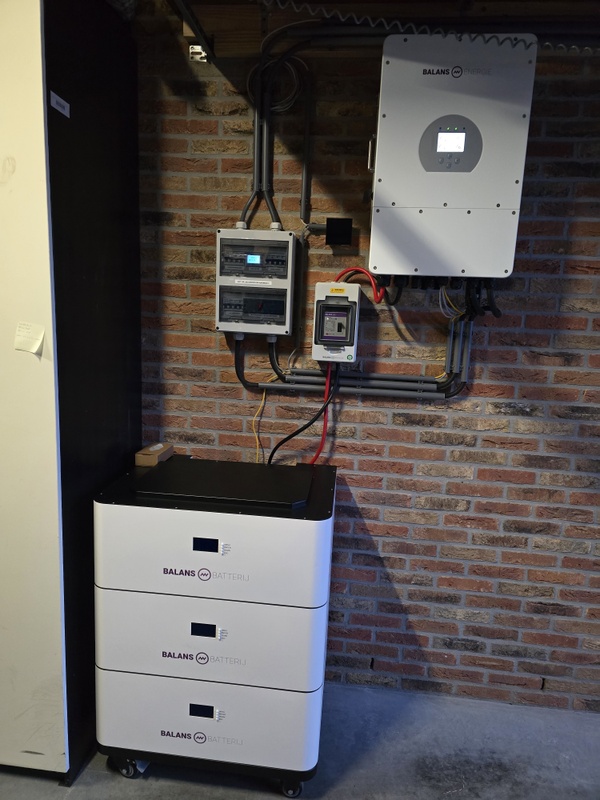

Gisteren is ook bij mij de set geïnstalleerd, inclusief off-grid functie.
Nick en z'n collega gingen heel netjes te werk.
4e accu wordt nog nageleverd.
Nu is zien hoe ik de data mooi en nuttig in HA krijg en hoe ik die dynamische tarieven er in krijg.
En is zien hoe ik het met m'n APsystems zonnepanelen/micro-omvormers in ga stellen (heb een ECU-C).
Afbeeldingslocatie: https://tweakers.net/i/DEqIlLKpfs-ZMT2-uD19lKQqG7E=/800x/filters:strip_icc():strip_exif()/f/image/NztpU4no1NYNTAzxJUnjQNaP.jpg?f=fotoalbum_large
Afbeeldingslocatie: https://tweakers.net/i/5N6MbxqGlPo8wkN3ruhcUKac-YY=/x800/filters:strip_icc():strip_exif()/f/image/puRd6gpUsjjd9j1OwtpQouHE.jpg?f=fotoalbum_large
Scientia Potentia Est
Xbox-Live GamerTag: H3llStorm666
19x Q.Cell G5 325wp op APsystems QS1

Direct een mooie vraag voor hier.
De ECU-C van APsystems heeft 2 setjes CT klemmen.
1 setje (3st) voor de 3-fases voor de production.
Deze zitten om de fases heen die vanaf de micro-omvormers komen naar de meterkast toe.
En 1 setje (3st) voor de 3-fases van Grid.
Normaal meten deze dus het vermogen dan van (of naar) het grid gaat.
Daarmee kan ik de ECU-C zodanig instellen dat de panelen op bijvoorbeeld een 0W return werken (aka alleen zonne-energie opwekken die ik direct zelf kan gebruiken.).
Waar ga ik die Grid versie nu op zetten?
A: echte Grid, dus hetgene dat nog naar de balansenergie systeem gaat.
B: input naar het huis, dus hetgene dat vanaf de balansenergie systeem komt en naar het huis gaat.
Met optie A kan ik precies zien wat m'n huis verbruikt.
Met optie B kan ik precies zien wat er het Grid in en uit gaat.
Maar volgens mij verlies ik met beide de 0 terug leveren optie, gezien de handel. (Misschien via HA regelen dat als de accu vol zit én het geld kost om terug te leveren, dat ie dan op 0 terug moet gaan?)
Soms helpt het even uitschrijven.
Ik ga voor optie A, want de functie van optie B kan ik ook via de P1 port al zien.
En via HA is dan te regelen dan op P1 als de accu vol zit en teruglevertarief negatief is.
[ Voor 5% gewijzigd door HellStorm666 op 26-11-2025 19:59 ]

Nee, naar mijn idee niet.
Accusysteem en handel kan en mag gewoon doen waar ie voor is.
Ik schakel alleen m'n zonnepanelen terug (of uit) als teruglevering geld kost en de accu al vol is.

  • boredgeestje
  • Laatst online: 18:10
blue eyes schreef op woensdag 26 november 2025 @ 19:46:
Ik heb een binnenwand, gipsplaten.
Iemand die dit heeft en al de omvormer erop geïnstalleerd?
In een vorig leven dit ook bij de hand gehad en toen een 19mm dikke plaat vanaf de vloer tot plafond erop gekit, en vastgeschroefd op de latten achter de gips platen.
Stevig zat!
Iemand? :)
Heb contact gehad met Beter Stroom over het monteren in mijn schuur op 9mm OSB. Zij gaven aan dat het qua draagkracht geen probleem zou zijn. Beetje googlen geeft een draagkracht van plm 30kg per schroef in OSB. Met vier bevestigingspunten van de ophanging van de Deye zal dat dan wel goedkomen.
Er moest enkel een brandwerend medium tussen. Heb er dus een plaatje 9mm gips tegenaan geschroefd.
This post was created with 100% recycled electrons
  • blue eyes
  • Laatst online: 19:05
boredgeestje schreef op donderdag 27 november 2025 @ 10:33:
Dan denk ik dat de 12mm gipsplaat en de 18 mm berkenhouten plaat ruim voldoende gaat zijn!
Dank!
Alpha Innotec WP aardwarmte / 19230 WP Sunpower MAX 3 (32 / SMA - 18 / Enphase) 80 kWh BE batterij / vrijstaand huis gasloos / EV 40k per jaar

  • RonJ
  • Laatst online: 21:24
Aangezien ESS >20kWh straks waarschijnlijk onder de PGS37-1 eisen gaan vallen voor (de meeste) verzekeraars, wordt de eis 60min branddoorslagtijd. Dat bereik je met twee lagen gipsplaat (getrapt) gemonteerd (of beter: 1 fermacell plaat). Ik zou er dus nog een extra plaatje overheen schroeven voordat je deye erop gaat, dat is nu een paar euro, straks een heel project als alles weer los moet.
