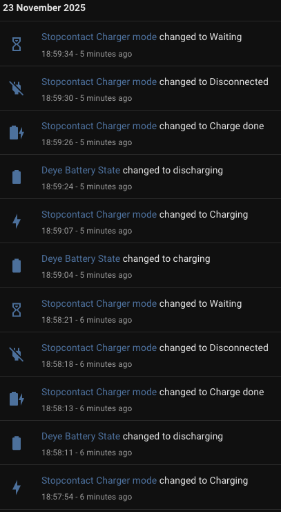

Nog een update van mijn "ev-opladen-als-de-balansbatterij-wordt-opgeladen"-automation.
Ik miste wat triggers (soms gaat de deye in "idle". En over het algemeen is deze manier een stuk netter dan mijn eerste versie. Ook heb ik een losse automation gemaakt om te stoppen met opladen als de balansbatterij dat ook doet, hier zit wel een override helper bij voor als je wel wilt doorladen).

Als ik de activiteiten zo volg werkt het prima, krijg alleen veel notificaties van bmw rondom het starten/stoppen :P

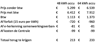

Hier net contact gehad met de centrale om te kijken of BTW teruggave voor mij van belang zou zijn. Situatie doorgesproken, waarbij zowel mijn vrouw als ik al in de KOR zitten. Via een samenwerkingsverband zou de b.t.w. nog teruggevraagd kunnen worden, maar daar zitten ook kosten aan. Voor een ieder die teruggave overweegt, hier een overzicht... Mocht je nog niet in de KOR zitten, dan kan je er 81 euro bij op tellen...
Afbeeldingslocatie: https://tweakers.net/i/uSsI5XZu3DtSYiu9iBTVpqOceRE=/fit-in/4000x4000/filters:no_upscale():strip_exif()/f/image/lVthWSgpJkFr0ZGoKF65U68q.png?f=user_large
Om alles niet nog nodeloos ingewikkeld te maken laat ik dit maar zitten. Bij De Centrale waren ze ook al verbaast over de hoeveelheid kWh aan accu die we kregen, en hoe weinig b.t.w. we daarvoor betalen :) Dat geeft dan wel weer aan dat dit een goede deal is!

jeeedeee schreef op maandag 24 november 2025 @ 10:08:
Hier net contact gehad met de centrale om te kijken of BTW teruggave voor mij van belang zou zijn. Situatie doorgesproken, waarbij zowel mijn vrouw als ik al in de KOR zitten. Via een samenwerkingsverband zou de b.t.w. nog teruggevraagd kunnen worden, maar daar zitten ook kosten aan. Voor een ieder die teruggave overweegt, hier een overzicht... Mocht je nog niet in de KOR zitten, an je er 81 euro bij op tellen...
Als je zonnepanelen hebt dan betaal je ook een forfait van 20 euro per 1000 Wp. Dit is wat ik van de belastingdienst hoor. Houdt die centrale daar geen rekening mee?
Gasloze vrijstaande woning (A++++), Ecoforest EcoGeo Basic WP, Bodembron, BV 300 L, Duco Energy Premium WTW (2 zones, CO2 gestuurd), 13000 Wp zonnepanelen (4860 Wp ONO, 8140 Wp WZW), Nissan Leaf 2.0, Zappi V2.1, Balans energie 48,2 kWh thuisaccu
  • jeeedeee
  • Laatst online: 12:01
@Sportmind bij de centrale zeggen ze dat je daarvoor (allebei) in de KOR zit, en dat het forfait dus daaronder valt.... Echter ik wil geen gezeur/slapeloze nachten van het gedoe met de belastingdienst, dus ik betaal die paar euros btw maar gewoon over de accu. Kan ik ook nu eerst voor 48 kWh gaan, en pas eventueel later een tweede module afnemen.

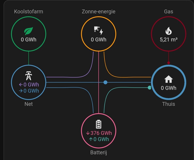

  • zunrob
Yes!
Wat leidt tot dit soort resultaten:
Afbeeldingslocatie: https://tweakers.net/i/qNZToPc7PqdJJTFME5Kur6ACzDs=/800x/filters:strip_icc():strip_exif()/f/image/K2jL2N56wSjRaQR6TZwk2W4N.jpg?f=fotoalbum_large

@zunrob lekker grote accu met 376 GWh :+
Ik heb blijkbaar maar kleine woning waar het nog in kWh's gaat :)
  • 0xygen500
  • Laatst online: 11:42
zunrob schreef op maandag 24 november 2025 @ 11:16:
Yes!
Welke entity gebruik je?

  • zunrob
Total Battery Charge en Total Battery Discharge.

zunrob schreef op maandag 24 november 2025 @ 12:27:
Oh die doen bij wel normaal. Andere minder 🤣

Die €15 lijkt denk ik ook dichter bij de realiteit te zitten bij kleine accu's waarbij je volledig gebruik maakt van de capaciteit. Maar is denk ik niet meer van toepassing op een accu van 48 kWh. Dus die €15 zou herzien moeten worden.
Ik heb voormezelf berekend als ik het via de Centrale laat terugvragen. Systeem van 64 kWh, off-grid en zelf nog wat mantelbuizen en kabels gehaald. Ik heb alsnog een netto teruggave van 738 euro. Dan ga ik dat maar toch willen doen. Ik vraag me alleen af wat verder het nadeel is van BTW teruggave/bekend zijn bij de belastingdienst van het hebben van een thuisaccu.
zunrob schreef op maandag 24 november 2025 @ 15:33:
Je bedoelt dat je het zelf gaat doen? Lijkt mij idd ook voordeliger.
Nee dat is de berekening als ik gebruik maak van de Centrale. Dat is het wel waard, al is de forfait erg duur. Als ik het helemaal zelf zou doen ben ik wellicht nog goedkoper uit.
[ Voor 22% gewijzigd door KoningSlakkie op 24-11-2025 15:45 ]

The_Realest schreef op maandag 24 november 2025 @ 18:21:
Ik heb nog een paar vragen hier, naar aanleiding van de laatste paar topic pagina’s.
De prijs is nu 5999 ex btw (7258,79 inclusief), hoeveel kan ik daar nu van terug krijgen? En hoe zit het de 15 euro per kWh forfait.
Heb zelf al gebruikt gemaakt van de KOR voor mijn zonnepanelen. Dus we gaan de factuur op naam van mijn vrouw zetten.
En ik zit eraan te denken om nog een uitbreiding te nemen van 16,1kwh. Die kost 1500 euro is dat inclusief btw? Tevens de uitbreiding voor off grid is 1500 euro, is dit met of zonder btw? Iemand die mij daar wat meer over kan vertellen?
Laatste paar pagina's gaat het over btw.
  • The_Realest
  • Registratie: Juli 2019
  • Laatst online: 26-05 17:33
0xygen500 schreef op maandag 24 november 2025 @ 18:32:
Ja klopt, ik heb net de website van de centrale doorgelezen. Wat ik eruit opmaak is dat je dus 15 euro per kWh betaald en die gaat af van je btw teruggave. Dat maakt het plaatje alweer iets anders.
  • 0xygen500
The_Realest schreef op maandag 24 november 2025 @ 18:46:
Decentrale heeft 15 euro per kWh genomen als stelpost. Zij gaan niet voor elke batterij begroten hoevele omzet er echt is. Daarom doen ze 15 euro. Bij een Zonneplan batterij koop je 20 kWh voor 8820 Inc btw. Dat is dus 1470 BTW - (15*20=300 +100 kosten decentrale) =1100 BTW terug voor de klanten. Als ze voor die 100 euro van elke batterij zooi moeten uitrekenen is dat niet te doen qua kosten.
  • The_Realest
0xygen500 schreef op maandag 24 november 2025 @ 18:53:
Dat klinkt logisch opzich. Maar in ons geval is dat dus erg aan de prijs. Als het zo is is het zo. Maar vraag mij af of er andere mensen hier zijn die het anders/zelf doen/gedaan hebben?
Ik zat namelijk zelf te denken aan het basis pakket + 1 of 2 extra batterijen + off grid. Met 2 extra pakketten zou de teruggave dan ongeveer 480 euro zijn.
[ Voor 22% gewijzigd door The_Realest op 24-11-2025 19:17 ]

@Ronald Ik zie dat de Solaredge op Oost, langer door trekt dan de net wat te lage spanning op Zuid aan de Deye. Al flink schemer natuurlijk, en man wat een verlies :+ ;)
(work in progress trouwens)
Afbeeldingslocatie: https://tweakers.net/i/w_tY19dY2RhvhRDPLOARxM2Je9Y=/800x/filters:strip_exif()/f/image/Ktj9wtXg76mEVRB2fYbsa3ro.png?f=fotoalbum_large
