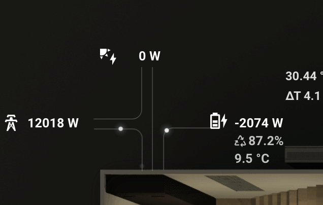

Aangaande laden op SAP, afgelopen nacht is de lader behoorlijk dwarsgezeten door de accu :+
Heb er in de tarief dip (EPEX) maar 12 kWh in gekregen. De EMS maaide telkens het gras voor de voeten weg.
Afbeeldingslocatie: https://tweakers.net/i/LvOuxTTeyw0SVqNgFpj8VZ5G0sk=/800x/filters:strip_exif()/f/image/9htCajQE79DurjLcizOAy5WM.png?f=fotoalbum_large
Afbeeldingslocatie: https://tweakers.net/i/ggfj64x_rVgAp9eOtX4Jfj7EVu8=/800x/filters:strip_exif()/f/image/Q8ZrROnCbeJObNHXVmxdHg9E.png?f=fotoalbum_large
Dus al zou je op een SAP OOK balansstroom nemen tegen onbalansprijzen (als dat al kan) en dus hetzelfde kunstje proberen te doen als het laadgedrag van de accu, dan willen ze exact op dezelfde momenten laden, en dat gaat dan vanzelf al mis.
Tussenstand temperaturen bij koude:
Afbeeldingslocatie: https://tweakers.net/i/lBOWbWX40Yej2txIeeGp0mAtze4=/800x/filters:strip_exif()/f/image/IVW8zZpFbEgIpWANniuYKrfJ.png?f=fotoalbum_large
Afbeeldingslocatie: https://tweakers.net/i/RSurwhLFflyXVuxxRuKJBaemf_8=/800x/filters:strip_exif()/f/image/LbYc9J1GS9y4VwQRuOE80gjS.png?f=fotoalbum_large
Het is al dagenlang behoorlijk koud. Ik verwacht niet dat de temperatuur in de kast (Noord West) veel verder zal dalen als het -8 is. Ik heb de accutemperaturen nog niet onder de 14 graden gezien, en kouder dan 10.5 op 1 meter hoogte aan de batterijzijde in de kast zelf ook niet.
Isoleren is niet (meer) het probleem zo te zien; warmte wellicht wel.

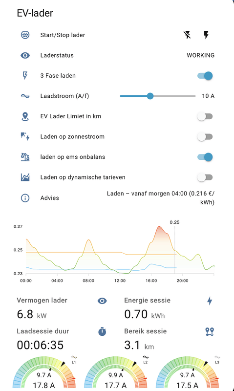

Ik heb een vrij simpele automation in Homeassistant precies voor dit scenario: als de auto is aangesloten en de accu wordt opgeladen -> ga de auto opladen. :)
  • deejeebv
SlinkingAnt schreef op vrijdag 21 november 2025 @ 10:22:
Ja, door de MID-meter levert de Deye standaard dus terug over GRID-aansluiting. De LOAD-aansluiting zit altijd achter de accu. Daar heb ik dus de extra stopcontacten op aangesloten.
Zou je achter de load ook een 4 polig omschakelaar kunnen zetten (bijvoorbeeld https://www.elektramat.nl...elaar-4-polig-63a-him406/) waarmee je complete huisinstallatie achter de Deye kunt zetten bij stroomuitval. Dit zou dan wel handmatig moeten gebeuren.
  • paQ
  • Laatst online: 14:46
Metalrick schreef op vrijdag 21 november 2025 @ 10:29:
oooeee... :>
En dan gaat ie meteen van net naar EV?

  • Wolly
Dan mag je wel een extra bonus vragen aan Balans omdat je de capaciteit van hun aFFR geregeld verhoogt :D

paQ schreef op vrijdag 21 november 2025 @ 10:30:
oooeee... :>
Zo te zien wel, ik heb het pas 1 keer kort getest, maar je ziet dat de accu toeneemt en de auto opgeladen wordt. Wel beperkt qua kwh (want 3x25a). Het gaat nog wel door de omvormer heen want off-grid functie, maar het gaat niet de batterij in (die stond op 11kwh te laden, de overige 4 ging de ev in).
Afbeeldingslocatie: https://tweakers.net/i/gG4JwuUAcqsihik7eP8U7jzL8mc=/800x/filters:strip_exif()/f/image/u5Oeochd6zHKM2H3sfyo1ggB.png?f=fotoalbum_large
[ Voor 10% gewijzigd door Metalrick op 21-11-2025 12:23 ]
  • paQ
Metalrick schreef op vrijdag 21 november 2025 @ 12:21:
noice
Dus dan kunnen we triggeren op
inverter.state = charging + inverter.battery.power < -6000W bijv?

  • paQ
@Metalrick Ik ga het meteen eens even testen :+
EVSE even omgeschakelt naar PAP. (gewoon netjes na de MID meter)
now we wait
Afbeeldingslocatie: https://tweakers.net/i/LdrjrfmzrZ8xw1TmStuW1mW85d4=/x800/filters:strip_exif()/f/image/NshOAI2nTdEImZUqy0h04cI0.png?f=fotoalbum_large

  • Laatst online: 15:03
@paQ Ik zie dat je je ev lader per ampere kunt sturen. Hoezo stuur je niet aan op +/-27-28A sustained? Met een 25A zekering red je dat wel zonder problemen. Hoogstens dat als die onder de 6A komt, dat je hem uitschakelt en wacht op een efficienter moment.
Dat werkt dan onafhankelijk van sap/pap.
Anderzijds is dit meer iets voor het home assistant topic op dit punt. :+
[ Voor 19% gewijzigd door scoobs op 21-11-2025 16:01 ]
  • paQ
scoobs schreef op vrijdag 21 november 2025 @ 16:00:
Ik ga even testen op 3x10A. Maar er hangt een fasebewaking achter iig.
De lader zou tot 3x32A kunnen overigens ;) (auto ook)

@Metalrick
Met deze trigger houdt mijn lader (Even handmatig op 10A gezet ter test) precies de activaties van de EMS aan.
24
25
26
27
28
29
30
alias: EV laden op EMS onbalans
description: Start of stop EV laden afhankelijk van inverter_external_power
triggers:
  - entity_id: sensor.inverter_external_power
    trigger: state
  - seconds: /5
    trigger: time_pattern
conditions:
  - condition: state
    entity_id: input_boolean.laden_op_ems_onbalans
    state: "on"
actions:
  - variables:
      p: "{{ states('sensor.inverter_external_power') | float(0) }}"
  - choose:
      - conditions:
          - condition: template
            value_template: "{{ p > 6000 }}"
        sequence:
          - target:
              entity_id: switch.ev_charger_start_stop
            action: switch.turn_on
      - conditions:
            value_template: "{{ p < 6000 }}"
        sequence:
          - target:
            action: switch.turn_off
mode: restart
Afbeeldingslocatie: https://tweakers.net/i/QUg24J3RT_po7xd-TkyR-AgZnfY=/fit-in/4000x4000/filters:no_upscale():strip_exif()/f/image/lc3VBRRkQjXsUGHDo5jc2Azz.png?f=user_large
Afbeeldingslocatie: https://tweakers.net/i/4OnZ8aL8PaOHIlx7dKsdPI-wBGU=/800x/filters:strip_exif()/f/image/Gobsg200676FjMVm7xojzV7x.png?f=fotoalbum_large
Afbeeldingslocatie: https://tweakers.net/i/KNTvpeBH3t2rEtLpBW-V4sTo69Y=/x800/filters:strip_exif()/f/image/jqrUgA3pEumrMu9ezNrLbkAH.png?f=fotoalbum_large
En gestopt :)
Afbeeldingslocatie: https://tweakers.net/i/LxqUf6xaPCCHSTx8EcH9q-8LapU=/fit-in/4000x4000/filters:no_upscale():strip_exif()/f/image/vfLVtBaDzcZqeTFPE1IuJbVq.png?f=user_large
Afbeeldingslocatie: https://tweakers.net/i/wODGSqchOupeYET4PIicPT0NVuE=/800x/filters:strip_exif()/f/image/UZlsjuwRPmRbJNaHgQkdVwUg.png?f=fotoalbum_large
Nog even nadenken over condities. Bijv SOC minimaal 40% oid.
Thanks voor het briljante idee though _O_

paQ schreef op zaterdag 22 november 2025 @ 19:11:
@Metalrick
24
25
26
27
28
29
30
triggers:
    trigger: state
  - seconds: /5
conditions:
  - condition: state
    state: "on"
actions:
  - variables:
  - choose:
      - conditions:
        sequence:
          - target:
      - conditions:
        sequence:
          - target:
mode: restart
En gestopt :)

0xygen500 schreef op zaterdag 22 november 2025 @ 23:42:
Heb geen elektrische auto, maar ben je hiermee wel verzekerd van een volle accu de volgende morgen?
Nee. Maar zo voorkom je te allen tijde dat je uit de accu laadt.
Maar ik hoef ook niet elke dag een volle accu hoor. Gewoon ergens tussen de 35 en 60% is prima. Als ik ver moet zorg ik dat ik 100% ben.
Dan negeer ik ook tarieven e.d. en laad ik gewoon tot soc 100
Als de tarieven lekker laag zijn, <0.20 bijv, dan zet ik het laaddoel op 80%.
[ Voor 7% gewijzigd door paQ op 23-11-2025 00:12 ]

Moet je alleen nog voorkomen dat je 10x per uur schakelt op de relais van je auto en laadpaal. Dat geeft ook slijtage.
  • paQ
Get!em schreef op zondag 23 november 2025 @ 10:17:
Zou het?
Vannacht trouwens veel hogere onbalansprijzen dan epex. Niet 1 activatie gehad. Gelukkig ongestoord geladen op de SAP :P
