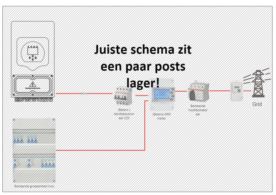

paQ schreef op woensdag 19 november 2025 @ 11:19:
Nee, je verbruikers zitten na de MID
Hoe krijg je dan nul op de meter als de verbruikers niet door de MID gaan?
  • paQ
  • Laatst online: 09:03
ASW1 schreef op woensdag 19 november 2025 @ 11:22:
omdat ze na (of aan eigenlijk) de MID zitten :+
in @Wolly zijn laatste schemaatje zitten zowel de groepenkast als de Deye aan de Alamat. Dat is niet juist.
  • Wolly
paQ schreef op woensdag 19 november 2025 @ 11:23:
omdat ze na de MID zitten :+
We blijven gewoon aanpassen tot het klopt :+
Afbeeldingslocatie: https://i.postimg.cc/1t0B2Lf6/screenshot-461.png
  • paQ
dat is 'm :+
Ik ben niet wild van de kooiklemmen van Eastron, dus ga van de HS(1) naar de MID, en aan de uit zijde naar mijn verdeelrails. Op de rails zitten dan alle verbruikers (en ook de omvormer dus) gekoppeld.
Afbeeldingslocatie: https://tweakers.net/i/K_90gtRYjcPGgJtgXiKuHaymjyo=/x800/filters:strip_icc():strip_exif()/f/image/6ERlhxnEvBFaSkyIAoabg6yx.jpg?f=fotoalbum_large
[ Voor 96% gewijzigd door paQ op 19-11-2025 11:27 ]

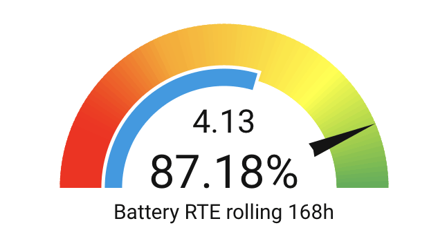

Dat verbaast mij eigenlijk ook niets. Als ik jouw gegevens zie zoals de RTE van 85%. Laten we even aannemen dat een half round trip verlies ongeveer 7.5% is, dus op 6kW staat dat gelijk aan een 450 watt verwarming (dat is een kleine badkamer e-radiator). of op 12 kW dus een 900 watt radiator (een normale badkamer e-radiator).
Misschien als een echte Tweaker :twk de koelfans vervangen met noctua's :X 8)7

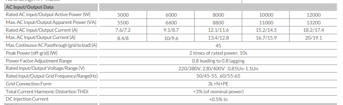

Als je de EVSE voor de MID plaatst en de EMS besluit met 12 ~ 16kW te laden (vandaag nog gehad 3x24A) dan moet je loadbalancing van de lader echt rap ingrijpen.
Ik verkeerde onder de indruk dat er met max 12kW (het vermogen van de Deye) kan worden geladen.
Hoe kan dat nu 16kW zijn?

Hier laad ik (met een Zappi op stand fast) ook gewoon met 15 a 16 kW. 11 a 12 komt uit de batterij, de overige 4 a 5 kw uit het net.
Ik was al aan het testen met eco+ (volledig op zonnestroom) maar dan heb ik minimaal 1400 watt overschot nodig wat ik deze dagen niet haal. Ik ben erg benieuwd of productie uit de panelen in praktijk in de batterij terecht komt of naar de laadpaal gaat.

Jullie brengen mij toch weer aan het twijfelen over of er iets voor de MID meter mag of niet. Eigenlijk zou het ook gek zijn van niet. Ik ga toch maar even met de installatieservice overleggen of ik niet onderstaand vereenvoudigd schema kan gaan invoeren, de Zappi bewaakt gewoon de netaansluiting en schaalt waar nodig af. Dan kan ik makkelijk handmatig overschakelen tussen voor of na de MID meter. In de winter in stand 1, in de lente als de accu vol is stand 2, in de zomer standaard stand 2.
Afbeeldingslocatie: https://tweakers.net/i/k_R2jL4dQgTrJtY6k0ui-jSED-A=/fit-in/4000x4000/filters:no_upscale():strip_exif()/f/image/LAJuuHrGbSExscWlIOeIyyIN.png?f=user_large
Iemand tips voor een omschakelaar? Volgens mij zijn schakelt deze twee de nul correct.

Het zal technisch gezien niet uitmaken maar je zorgt wel dat Balans een belasting ziet die niet via hun systeem gaat en dan kunnen ze niet goed acteren op de situatie omdat ze niet voorzien in een autolader.
  • paQ
Speedy-Andre schreef op woensdag 19 november 2025 @ 19:49:
Nee juist niet.
De EMS kan die lader zo NIET zien. Dat is net het hele idee.
Pas als de omschakelaar om gaat na de MID, dan pas wordt hij als verbruiker opgemerkt.
@jeeedeee Er zijn zoveel omschakelaars. Veruit het veiligst is iets met een O er tussen ( I - O - II ) Maar ik ben al een hele poos aan het zoeken om het te automatiseren. Valt best tegen, zonder dat het 10-12 posities kost.

  • paQ
Wolly schreef op woensdag 19 november 2025 @ 18:43:
Als de accu plat is, dan knalt ie bij de volgende onbalans dip gewoon 15~16kW hoor :+

paQ schreef op woensdag 19 november 2025 @ 20:08:
Nee juist niet.
Is het niet nog gevaarlijker als de laadpaal ongezien z'n werk kan doen?
Het is niet alleen wat Balans kan registreren maar ook de mogelijkheid van (plaatselijk) hoge stromen in je systeem (bedrading) waar het dan wel op ingericht dient te zijn.
Ik zou dat echt eens wat beter beredeneren want als ik het zo lees zou de batterij blijkbaar 16kW van het net kunnen slurpen terwijl de autolader dat ook probeert (tenzij er load balancing is die dat allemaal reguleert).
Doe je dat regelmatig dan zou Balans het als een structurele verstoring van hun systeem kunnen gaan zien.
  • paQ
Speedy-Andre schreef op woensdag 19 november 2025 @ 20:37:
Zeker. Vandaar de loadbalancing. Dat vermeld ik er ook elke keer bij. En hence de CT klemmen van de Zappi bij @jeeedeee
En als de EMS de laadpaal niet kan zien, dan neemt hij dus gewoon voorrang op de laadpaal als die loadbalancing er is. (en vice versa)
In wezen wijzigt er helemaal niets bij/voor Balans.
Weet je zeker dat het geen meetfout is? De datasheet toont veel lagere maximale getallen. Maximale AC passthrough van grid naar load is 45A, maximaal AC vermogen uit het net 13.200W (=19A per fase).

ja *O* 7 dagen rolling RTE *O*
87.14
attributes:
periode: "168 uur / 7 dagen"
soc_start: "61.0 %"
soc_now: "25.0 %"
delta_soc_kwh: "17.352 kWh"
charge: "187.6 kWh"
discharge: "198.6 kWh"
losses: "20.4 kWh"
effective_discharge: "181.248 kWh"
effective_charge: "208.0 kWh"
life_cycles_168h: "4.12"
life_cycles_total_now: "8.28"
last_update: "2025-11-20 20:36"
komtie:
Maak statistics van alle charge, alle discharge, alle gefilterde (!!!) losses en de verandering van de SOC.
YAML:
24
25
26
27
28
29
sensor:
  - platform: statistics
    entity_id: sensor.inverter_total_battery_charge
    state_characteristic: change
    max_age:
      hours: 168
    entity_id: sensor.inverter_total_battery_discharge
    max_age:
      hours: 168
    name: "power losses filtered 168u"
    entity_id: sensor.inverter_power_losses_filtered_energy
    max_age:
      hours: 168
    name: "SOC verandering 168h"
    entity_id: sensor.inverter_battery
    max_age:
      hours: 168
Van de SOC hebben we nu alleen maar de + of de - in % tov nu. (SOC_now)
Dus we maken een sensor aan om de stand 168 uur geleden te berekenen:
YAML:
- template:
  - sensor:
      - name: "SOC 168 uur geleden"
        unique_id: soc_168_uur_geleden
        unit_of_measurement: "%"
        device_class: battery
        state_class: measurement
        state: >
          {% set current = states('sensor.inverter_battery') | float(0) %}
          {% set change = states('sensor.soc_verandering_168h') | float(0) %}
          {{ (current - change) | round(1) }}
En de Sensor zelf (incl attributes *D )
YAML:
24
25
26
27
28
29
30
      - name: "Battery RTE rolling 168h"
        unique_id: battery_rte_rolling_168h
        state: >
          {% set cap = states('input_number.battery_capacity_kwh') | float(48.2) %}
          {% set soc_now = states('sensor.inverter_battery') | float(0) %}
          {% set soc_start = states('sensor.soc_168_uur_geleden') | float(soc_now) %}
          {% set charge = states('sensor.charge_168u') | float(0) %}
          {% set discharge = states('sensor.discharge_168u') | float(0) %}
          {% set losses = states('sensor.power_losses_filtered_168u') | float(0) %}
          {% set delta_soc_kwh = (soc_start - soc_now) / 100 * cap %}
          {% set d_eff = discharge - delta_soc_kwh %}
          {% set c_eff = charge + losses %}
          {{ ((d_eff / c_eff * 100) if c_eff > 0.1 else 0) | round(2) }}
        attributes:
          soc_start: "{{ states('sensor.soc_168_uur_geleden') | float | round(1) }} %"
          soc_now: "{{ states('sensor.inverter_battery') | float | round(1) }} %"
          delta_soc_kwh: "{{ ((states('sensor.soc_168_uur_geleden') | float - states('sensor.inverter_battery') | float) / 100 * states('input_number.battery_capacity_kwh') | float(48.2)) | round(3) }} kWh"
          charge: "{{ states('sensor.charge_168u') | float | round(2) }} kWh"
          discharge: "{{ states('sensor.discharge_168u') | float | round(2) }} kWh"
          losses: "{{ states('sensor.power_losses_filtered_168u') | float | round(2) }} kWh"
          effective_discharge: "{{ (states('sensor.discharge_168u') | float - ((states('sensor.soc_168_uur_geleden') | float - states('sensor.inverter_battery') | float) / 100 * states('input_number.battery_capacity_kwh') | float(48.2))) | round(3) }} kWh"
          effective_charge: "{{ (states('sensor.charge_168u') | float + states('sensor.power_losses_filtered_168u') | float) | round(3) }} kWh"
          life_cycles_168h: "{{ (states('sensor.discharge_168u') | float / states('input_number.battery_capacity_kwh') | float(48.2)) | round(3) if states('input_number.battery_capacity_kwh') | float(48.2) > 0 else 0 }}"
          life_cycles_total_now: "{{ states('sensor.inverter_total_battery_life_cycles') | float(0) | round(3) }}"
          last_update: "{{ now().strftime('%Y-%m-%d %H:%M') }}"
Dit resultaat wijzigt dus dynamisch mee, telkens over de afgelopen 168 uren. (7 dagen)
De blauwe inner gauge is het aantal voltooide cycles. (aantal maal de nominale capaciteit geladen)
Afbeeldingslocatie: https://tweakers.net/i/fANJ7jlph5MB9UmsIbFK0C57MYs=/fit-in/4000x4000/filters:no_upscale():strip_exif()/f/image/0K7Mduvc8uRAGnk5iA3NoubZ.png?f=user_large

Ahh, dat is wel verdomd mooi zeg! Nu ga ik wel even devils advocate spelen, maar heb je wel echt RTE berekend, of total efficiency? Want ik zie zo 123 niet je standby. Zo op het eerste gezicht is dat namelijk ca 7-8%-punt van je inefficientie.
(pak em beet 2kwh/dag, dus 14kwh over je rolling average periode. Met 4.12 cycles heb je ca 200kwh heen en weer gepompt)
Edit: ik gok dat je gefilterde losses het standby eruit filteren. :+
[ Voor 58% gewijzigd door scoobs op 20-11-2025 21:19 ]
  • paQ
scoobs schreef op donderdag 20 november 2025 @ 21:08:
De sensoromschrijving bij de losses sensor is
description: Includes consumption of the inverter device itself as well AC/DC conversion losses
Ik heb die wat verder gefinetuned om rariteiten eruit te slopen.
Afbeeldingslocatie: https://tweakers.net/i/a39GbqaqNvcq6pTB0mRObzTB_Uo=/800x/filters:strip_exif()/f/image/NpSNL8kioVqQPuYOU2mUOEGL.png?f=fotoalbum_large
Geen 1-5 MW pieken, geen stagnatie, en geen "0W' meer als het apparaat in idle is / PV opwek aan de DC zijde heeft. Je ziet dan ook dat het aan het eind van de dag wat 'slechter' uit pakt (wel eerlijker en preciezer) dan de interne sensor.
M.a.w. incl 'eigenverbuik' van de inverter dus, ook als de interne sensor 0 aangaf.
Ik denk dat de grote winst vooral zit in 4 cycles zoals in bovenstaande resultaten.
Als je een dag uitsluitend ontlaadt (2 weken geleden gehad) zonder te laden, dan heb je een dramatisch RTE. Wordt de volgende dag alleen maar geladen, liefst veel op de DC PV zijde, dan krijg je een belachelijk hoog RTE. Aan beide metingen heb je in wezen niets, en bovendien is het een verhouding-resultaat en kun je er geen gemiddelde van nemen.
De oplossing (m.i.) is dus over meerdere dagen met meerdere cycles te meten.
1 Cycle is 1 x 48kWh battery charge; de cycle meter stopt bij discharge.
om kort te gaan:
Ik geloof deze uitkomst wel eigenlijk :)
Gisteren bijv een verlies / verbruik van 3.7 kWh.
We moeten nog zien waar dat op uitpakt, maar 700 - 1100 kWh per jaar dat gewoon zo pffff verdwijnt, is aannemelijk.
Het 7 dagen RTE zal nog wel wat teruglopen verwacht ik de komende dagen. Dan zijn alle (nog niet herstelde) meetfoutjes er ook uit, en gaat het hogere verbruik van de inverter van de afgelopen paar dagen zwaarder wegen.
[ Voor 10% gewijzigd door paQ op 20-11-2025 21:36 ]
