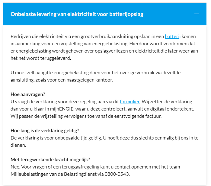

  • Wolly
Sportmind schreef op maandag 17 november 2025 @ 13:00:
De day ahead en passieve onbalans was ik bekend mee dat de energiebelasting een rol speelde. Maar net als @overhyped meen ik ergens gelezen te hebben dat je geen kosten hebt aan de handel door balans energie omdat dit op contractbasis richting Tennet gaat. Vandaar dat ik niet zeker ben hoe dit zit. Er zijn andere (veel grotere) partijen dan balans energie die ook balanceren op bijvoorbeeld de aFRR. Gaan die partijen dan ook na 1 jan 2027 per kWh ook energiebelasting betalen? Ik ging er vanuit dat de MID meter ook daarvoor is, om te zien welk deel onbalanshandel is en welk deel niet.
De grotere partijen zijn uitgezonderd, dat is dus ook de ellende. Zij kunnen veel beter concurreren dan al die thuisaccu's.
Afbeeldingslocatie: https://i.postimg.cc/44rq1X6T/screenshot-455.png
https://www.engie.nl/zake...e-tarieven-vrijstellingen

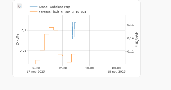

  • paQ
  • Laatst online: 01:25
@0xygen500
na wat klooien heb ik de Tennet onbalansprijzen per MWh in HA kunnen hengelen.
Afbeeldingslocatie: https://tweakers.net/i/jaHn5A02jSJ7EVxadflwBu9UX2M=/fit-in/4000x4000/filters:no_upscale():strip_exif()/f/image/YC48Uc4GI2SjYt5IF9pVG5BH.png?f=user_large
Ik snap er een beetje uit dat als er een tekort is, het shortage tarief omhoog schiet voor dat kwartier. Aangesloten partijen die ook al op de aFRR markt kunnen bewegen kun dan leveren tijdens dat tijdvak met het hoge shortage tarief.
En die vergoeding bestaat dan uit de availability fee en de activation fee?
Zoiets @Balans Energie ?
[ Voor 39% gewijzigd door paQ op 17-11-2025 14:52 ]

Afbeeldingslocatie: https://tweakers.net/i/ROLrty8_MdHOAVtj2L1WYqQXKgg=/fit-in/4000x4000/filters:no_upscale():strip_exif()/f/image/ZX09mMd26hdrZoSsvzRlnm7s.png?f=user_large
Hier heb ik hem per kWh tegen de epex prijzen weg gezet.
@paQ hoezo is je surplus en je shortage indentiek?
[ Voor 10% gewijzigd door 0xygen500 op 17-11-2025 14:53 ]
  • paQ
0xygen500 schreef op maandag 17 november 2025 @ 14:52:
Maar die is vanaf februari niet meer interessant toch?
@0xygen500 dat is toch de bedoeling juist van "balans"?
[ Voor 7% gewijzigd door paQ op 17-11-2025 15:08 ]
  • 0xygen500
  • Laatst online: 23:57
paQ schreef op maandag 17 november 2025 @ 14:53:
Februari duurt nog lang 😂.
In mijn optiek is er geen surplus als er een tekort is. Dat zou hetzelfde zijn als dat een bank je twee saldi identiek laat zien.
  • paQ
0xygen500 schreef op maandag 17 november 2025 @ 15:18:
Als er een tekort is, schiet de shortage prijs omhoog voor dat kwartier. Althans, zo stel ik me dat voor.
  • 0xygen500
paQ schreef op maandag 17 november 2025 @ 15:40:
Ja dat zie ik ook zo voor mij, maar een surplus betekent toch overschot?
  • paQ
0xygen500 schreef op maandag 17 november 2025 @ 15:43:
Er kan toch ook een overschot ontstaan?
lees negatieve prijzen.
Is toch mooi als de energie dan van het net afgenomen kan worden?
  • 0xygen500
paQ schreef op maandag 17 november 2025 @ 16:02:
Of ik snap je grafiek niet helemaal of dat kan volgens mij niet tegelijkertijd.
Volgens mij wilt tennet het net altijd op een bepaalde spanning houden. Voor het gemak laten we dit achterwegen en spreken we over inbalans cq 0.
Als er negatieve onbalans is, dan is er te weinig afname? Hoe kan er op dat moment een surplus cq overschot zijn?
  • paQ
Niet tegelijkertijd. Dus daarom is er nu balans :)

Balans Energie schreef op dinsdag 18 november 2025 @ 16:05:
Goedemiddag allemaal!
Ik was geïnformeerd dat er wat onduidelijkheid was met betrekking tot “energie belasting” en aFRR (balanceringsdiensten/systeemdiensten aan TenneT).
Omdat er richting 2027 (einde salderen) veel onduidelijkheid bestaat over rendementen, energiebelasting en marktmechanismes, wil ik graag uitleggen hoe wij dit aanvliegen en waarom wij geloven dat aFRR een veiliger en stabieler model is dan "inzetten" op onbalans en waarom wij zelfs als salderen wordt afgeschaft verwachten te presteren.
1. Het verschil: Onbalans vs. aFRR
Veel aanbieders sturen batterijen aan op onbalans. Simpel gezegd: ze kijken naar de actuele onbalans-deltas (https://www.tennet.eu/nl/...ie-nederland/balans-delta) en besluiten: "Prijs wordt waarschijnlijk interessant, wij gaan leveren terug."
  • Onbalans: Bij onbalans ben je een "price taker". Je reageert, maar je hebt geen garantie. Als de markt plotseling omslaat (bijv. van een tekort naar een overschot binnen dezelfde ISP/kwartier), kan de prijs die je ontvangt kelderen of zelfs negatief worden. Je dacht te verkopen voor €0,50, maar de settlement prijs wordt bijvoorbeeld -€0,05 en moet je dus €0,05 betalen voor door jouw geleverde stroom.
  • Onze methode (aFRR): aFRR is een actief product in opdracht van TenneT. Wij bieden vermogen aan (bids) voor een specifieke prijs. Als TenneT ons "activeert", is dat een harde order tegen die afgesproken prijs en dan ontvangen wij minimaal de afgesproken prijs. Maar nog beter, wij ontvangen de beste prijs die er was over alle activaties (dus ook over andere partijen) gedurende het hele ISP (kwartier).
Als wij €0,10 bieden en worden geactiveerd, maar de prijs loopt op naar €1,50, dan ontvangen wij €1,50 per kWh. Voor aFRR kan de prijs niet ‘omslaan’ zoals bij onbalans, want leveren en afnemen zijn gescheiden. In het ‘onbalans voorbeeld’ hierboven zouden wij zelfs eerst geactiveerd worden om te leveren voor €1,50/kWh en kunnen wij vervolgens geactiveerd worden om af te nemen (op te laden) voor -€0,05.
2. De impact van Energiebelasting (EB) na de salderingsregeling
Zolang we kunnen salderen, is energiebelasting (EB) een administratief nul-spel. Maar zodra salderen stopt (of wordt afgebouwd), verandert de businesscase fundamenteel voor batterijen die handelen op de markt.
Het probleem na salderen:
  1. Je laadt de batterij op van het net: Je betaalt marktprijs + EB
  2. Je ontlaadt (verkoopt) aan het net: Je krijgt de marktprijs, maar geen teruggave van de EB
Als je laadt voor €0,10 (kaal) en de EB is €0,13, kost die kWh je €0,23.
Als je die later verkoopt voor €0,20 (kaal), lijk je €0,10 winst te maken op de kale prijs. Maar omdat je die €0,13 EB niet terugkrijgt, maak je onderaan de streep verlies.
Hoe wij dit tackelen:
Onze software houdt rekening met de "fiscale round-trip". Wij schieten alleen een order in op de aFRR-markt als de spread (het prijsverschil) groot genoeg is om:
  • De inkoopprijs te dekken.
  • De 'verloren' energiebelasting te compenseren.
  • Winst te maken voor de klant.
Vanaf 2027, in ons model, wordt de EB dus eerst als "kostenpost" van het deal-resultaat afgetrokken voordat we de winst verdelen. Zo kom je als klant nooit voor de verrassing te staan dat je "winst" op papier verdampt door EB.
3. 2027: Verplaatste weerstanden en hogere volatiliteit
Wij verwachten een interessant effect op de marktwerking zodra salderen stopt.
Huidige situatie: Systemen verkopen stroom via onbalans en balanceringsdiensten op het net zodra de gecombineerde deal positief is, omdat de EB toch wel gesaldeerd wordt. Hierdoor zie je nu in de orderboeken dat er veel weerstand ligt op lagere plekken in het orderboek.
Situatie 2027:
Stel, je hebt je batterij volgeladen voor €0,10 kaal. De marktprijs stijgt naar €0,15.
  • Nu: Je verkoopt, want €0,15 is €0,05 winst.
  • Straks: Je verkoopt niet. Waarom? Omdat je eerder die dag €0,10 + €0,13 (EB) = €0,23 hebt betaald om te laden. Verkopen voor €0,15 betekent verlies.
De aanbodzijde droogt op bij lage prijzen. Pas als de prijs écht hard stijgt (bijv. naar €0,40+ om de EB + winst goed te maken), komt dat aanbod beschikbaar.
Het gevolg:
De weerstand van de verkoopprijzen verschuiven naar boven. Dit gaat zorgen voor hardere schommelingen en hogere pieken.
Voor onbalanshandelaren is dit een risico, want de prijzen gaan veel harder omslaan. Voor ons aFRR-model is dit juist perfect:
  1. Wij hebben geen last van de "gok".
  2. Wij leggen onze bids in rekening houdend met die nieuwe, hogere spread. (En krijgen dus minimaal dat of beter.)
  3. Het onbalans probleem zal nog steeds bestaan, alleen de prijs zal stijgen om het op te lossen.
  4. Hardere schommelingen biedt ons zelfs nog meer mogelijkheden aangezien onze systemen per seconde geschakeld kunnen worden waarbij van 100% opladen naar 100% ontladen kan gaan in 20 seconden.
Bovenstaand gaat nu wel uit van het feit dat er niks zal worden gedaan vanuit de overheid. Mocht de overheid besluiten iets te gaan doen om deze dubbele energiebelasting tegen te gaan, dan verwachten wij dat ze eerst zullen kijken naar de aanbieders van systeemdiensten aan TenneT (zoals Balans Energie dus), aangezien deze partijen actief meehelpen met het net ontlasten en balanceren. Batterijen die op onbalans handelen maken de problemen vaker erger in plaats van beter
Vergeet niet dat ook al komt er geen oplossing vanuit de overheid voor de dubbele energieblasting na afschaffing van saldering, iedereen met een Balans Systeem zal veel energiebelasting besparen op energie die je opwekt en opslaat in je Balans Batterijen aangezien de standaardinstelling is dat je volledige huis uit de batterij leeft en standaard er 0kw over de meter gaat. Ook als je zonnepanelen niet aan ons systeem zijn aangesloten en ongeacht merk van je andere PV systeem wordt zo veel mogelijk 0 op de meter gehouden.
Helder verhaal, enige vraag die ik nog heb: het hele aFRR-gedeelte zou toch ‘buiten de meter’ van ons als klant gaan? Ik was in de veronderstelling dat die kWh’s niet op de Balans Stroom factuur zouden komen. Maar als ik jouw verhaal hierboven lees, dan lijkt dat wel het geval. Betekent dit we voor het aFRR-verbruik ook de 2ct opslag betalen?

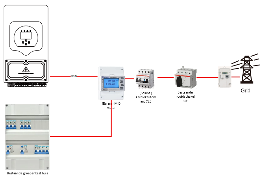

  • Wolly
0xygen500 schreef op woensdag 19 november 2025 @ 10:34:
Er wordt geen p1 meter geïnstalleerd.
Dank. Hoe regelen ze de Nul Op de Meter dan? Zit er direct na de slimme meter een meter van Balans Energie?
Ik kan niet echt een duidelijk aansluitschema vinden van alle componenten die ze leveren in combinatie met de bestaande installatie, is dat ergens gepubliceerd?
  • paQ
Wolly schreef op woensdag 19 november 2025 @ 10:53:
The Legend in "Ervaringen met onbalanshandel door Balans Batterij & Energie"
  • Wolly
Zonder offgrid komt de MID-meter in de meterkast, samen met een C25 300mA aardlekautomaat (of een losse aardlekschakelaar en installatieautomaat)
Zit het dan zo voor de versie zonder offgrid?
Afbeeldingslocatie: https://i.postimg.cc/PqX51DY0/screenshot-462.png
[ Voor 4% gewijzigd door Wolly op 19-11-2025 11:27 ]
  • paQ
Wolly schreef op woensdag 19 november 2025 @ 11:06:
Alamat links van de MID, verder klopt het
  • Wolly
paQ schreef op woensdag 19 november 2025 @ 11:10:
Dus zo?
Dat is eigenlijk de bevestiging dat je dus probleemloos (zware) apparaten rechts van de MID plaatsen, mits je er dan maar zelf voor zorgt dat je hoofdzekeringen niet overbelast worden. In de zomer lekker laden van overtollige zonne-energie die de batterij niet meer wil of kan opslaan, in de winter op goedkope momenten laden.
[ Voor 41% gewijzigd door Wolly op 19-11-2025 11:27 ]
  • paQ
Nee, je verbruikers zitten na de MID
Je Alamat voor de Deye
