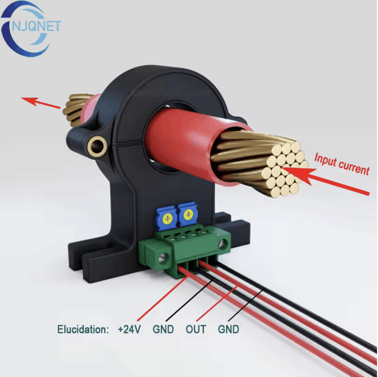

Jammer dat Balans niet met die CT klemmen werkt, dan was het een kwestie van een extra setje klemmen en mbv een relais de juiste inschakelen. Geen handmatige actie via een SFT440 omschakelaar vereist, gewoon de klemmen een vóór of ná de laadpaal zetten.
Afbeeldingslocatie: https://www.solar-shop.co.za/2436-small_default/current-transformer-ct-coil-100a-50ma-for-sunsynk-or-deye.webp

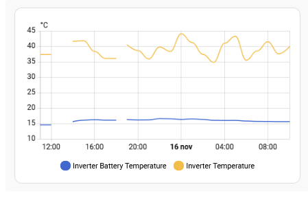

Nou sinds gisteren 15:00 fan + verse lucht toevoer. Ik zit zo te zien gemiddeld 5-6 graden koeler dan zonder.
Komt dit een beetje overeen (40-52 gr inverter temp) met installaties in een garage of schuur?
Misschien was mijn bericht ook niet het leukste bericht na 5 dagen kloten aan een automation >:) :+
betreffende temperatuur in garage
Afbeeldingslocatie: https://tweakers.net/i/dWQPHHpIWVGcqCFrYs_uJ54w1fE=/fit-in/4000x4000/filters:no_upscale():strip_exif()/f/image/CnVzNhRfE9me4m77qf2FSjPV.png?f=user_large

Oh da's fors lager toch wel.
Heb je zo'n koude garage?
  • 0xygen500
  • Laatst online: 23:57
paQ schreef op zondag 16 november 2025 @ 11:29:
Ja het is er niet uit te houden in de winter, al zal het deze winter misschien wat anders zijn. :+

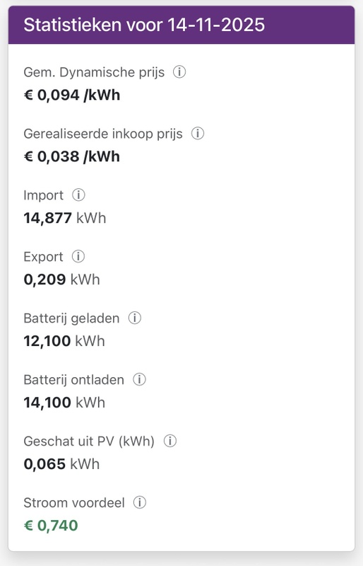

ik kan dit echt niet uitstaan :(
Afbeeldingslocatie: https://tweakers.net/i/WDgiuXRTDGVDBrfQIxGTHmci4Y4=/800x/filters:strip_exif()/f/image/DFeyBWQzCZMcucumOK7dKZIh.png?f=fotoalbum_large
Waarom zit de Deye er zover naast kwa meten?
Elke dag sluit af met een hogere discharge dan charge.

  • paQ
0xygen500 schreef op zondag 16 november 2025 @ 13:16:
Waar kijk ik prcecies naar en wat kan je niet uitstaan?
Discharge kan niet magisch meer zijn dan charge. (SOC afname daargelaten)
[ Voor 5% gewijzigd door paQ op 16-11-2025 13:20 ]

paQ schreef op zondag 16 november 2025 @ 13:19:
Zou het verlies misschien ook worden meegenomen in de discharge? Dan kan het wel toch?
  • paQ
Tieske88 schreef op zondag 16 november 2025 @ 13:30:
0xygen500 schreef op zondag 16 november 2025 @ 13:21:
Er zat al een halve batterij aan voeding in hé. Opzich kan het dus wel.
Afbeeldingslocatie: https://tweakers.net/i/gUMAMvsIY_Ni3WHpvaa6TrWvCz0=/800x/filters:strip_exif()/f/image/EkxccvgPLjU5MeXeZ48otOdF.png?f=fotoalbum_large
Dit is
170 charge
172 discharge
SOC afgenomen met 18%
Zou een RTE van 96~97% zijn.
Erg positief gesteld, maar ZOU kunnen.
Eigenverbruik per dag zit ook al rond de 2 kWh per dag.
Dat zou alleen al 14 kWh op dit overzicht moeten zijn.
Als we dat optellen aan de charge kant, dan kom ik nog steeds aan RTE 93.6

8)7 8)7
  • paQ
0xygen500 schreef op zondag 16 november 2025 @ 14:27:
Oke volgens mij klopt er niks van het dashboard atm. Bovenstaande was van heel het jaar.
Onderstaande is van de laatste maand:
8)7 8)7

Is haast onbegonnen werk voor RTE vaststelling mijns inziens.
Zag nog wel een mooie 400A DC CT HALL klem op ali voor 12 euro. Die kan natuurlijk aan een Wifi DC meter bidirectoneel.
Anyway.

0xygen500 schreef op zondag 16 november 2025 @ 17:53:
Zou chinese zooi zoveel mogelijk bij de batterij vandaan houden.
Het is maar een CT klemmetje he ;)
Diezelfde klemmen staan op amazon voor 74 euro, uit "Duitsland".
zo'n ding dus
Afbeeldingslocatie: https://tweakers.net/i/6DQD6-OAWLs_Sh_6g14KJNsXBZM=/fit-in/4000x4000/filters:no_upscale():strip_exif()/f/image/86UWuRv3zisnRZTs7MUA0WCj.png?f=user_large
Enne... de batterij komt ook niet uit Leipzig he ;)
[ Voor 29% gewijzigd door paQ op 16-11-2025 17:56 ]

Ik heb nog veel moeite om de resultaten (in het balans dashboard) goed te interpreteren.
Er staat wel een uitleg waar gerefereerd wordt aan balans stroom en balans energie die met elkaar verrekenen maar ik begrijp nog niet precies hoe het zit met bijv de verreken prijzen en verschil import/export:
Afbeeldingslocatie: https://tweakers.net/i/QSCpzSR5wAnVPIHDxQaV_i1qzOw=/800x/filters:strip_exif()/f/image/IOXj6HNoVcD3T2dWOqEGS1AQ.png?f=fotoalbum_large
Dan de gerealiseerde opbrengsten, de gerealiseerde inkoopprijzen lijken me netjes ten opzichte van de gemiddelde dynamische prijs, het bedrag wat bij stroomvoordeel is gelijk aan waar elders ‘uit te betalen’ staat. Maar kan ik nog niet helemaal rijmen met de gerealiseerde inkoopprijs. Wellicht zit er nog een stukje reguliereonbalans handel in (is dit al actief)? Maar dat lijkt verder onzichtbaar.
