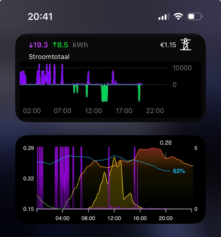

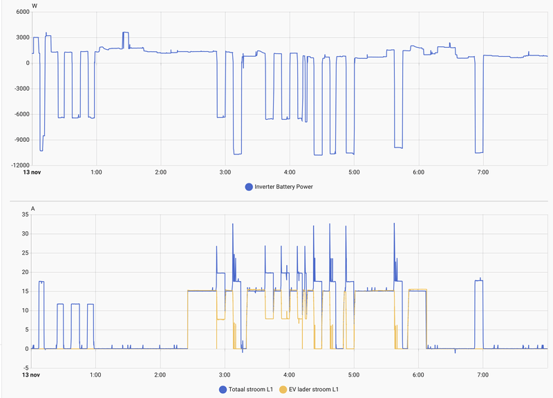

blue eyes schreef op donderdag 13 november 2025 @ 20:28:
Hoe vertaal jij dan je totale opbrengst / besparing, welke tel je bij elkaar op?
Jij hebt de 48 kWh?
48 kWh, maar dat is irrelevant verder.
De SOC wijzigt de hele dag door.
De besparing is tov het daadwerkelijke verbruik door de MID gemeten.
Dus tov wanneer je de stroombuffer niet had gehad.
Zie het echt als een buffer, niet als een accu die vol wordt gestampt en op een 'duur' moment leeg wordt getrokken. En dan zo vaak mogelijk.
Afbeeldingslocatie: https://tweakers.net/i/t7Lrub2aeD69ycsSjBMCgS-GUPE=/x800/filters:strip_icc():strip_exif()/f/image/bRXszQQ6ZNgg0EJeM9kiAkcQ.jpg?f=fotoalbum_large
Dit is vandaag bijvoorbeeld.
Daar komen dus nog de correcties bij van de inkoopmomenten, 8.5kWh verkocht. Dus die 1.15 aan import wordt ws nihil. (Voor vandaag)
Kan goed rond de 0 euro uitkomen vandaag.
Totale PV opwek vandaag 15.5 kWh
Verbruik 21 kWh
Dat is ook waarom ik me afvraag hoeveel nut het heeft groter te gaan kwa capaciteit. De SOC heb je A zelf niet in de hand en B je hebt hetzelfde maximale vermogen.
In de zomer rek je het misschien met twee dagen totdat je weer met overschot zit, en in de winter rek je het wellicht ook twee dagen totdat je weer met tekort zit. En die 2 dagen kun je sowieso niet vooruit kijken op de handelsmarkten van de energie.
Ik laad nu ook wel eens de auto op tot 80%, en dan komen de tarieven voor de volgende dag en dan denk ik Kak... had ik nu maar gewacht :P
Of... kak.. had ik nu toch maar geladen! 8)7

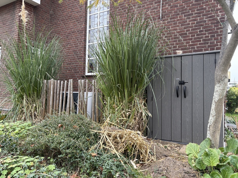

Jerra schreef op donderdag 13 november 2025 @ 19:28:
Ik vind die plek in de houten schuur anders erg goed klinken hoor! Dat is toch ook prima?
Leuk tuinhuisje, afgezien van de deels afgedekte kentekenplaat :)
Wat de hinder enz. betreft is het idd prima, alleen de lange kabels plus wat dat kost zint me niet zo.
Echter heb ik hoe dan ook zo'n kostenpost, het is een schuurtje halen (plus vergunning) of dat denk ik.
In de voortuin is technisch gezien de mooiste oplossing want dan kan ik zo door de muur naar de meterkast en zijn de kabels kort met weinig verlies.
Als Balans al 10m incalculeert (behalve voor de back-up?) rest mij de andere 10m in de tuin.

ibak schreef op donderdag 13 november 2025 @ 19:45:
Schuur heeft het vermoedelijk in een warme zomer makkelijker en zo kan zonder extra koelingsmoeite dan misschien.
Wat warmte in je schuur droogt dingen en is best fijn.
Mbt kabels is hier al veel over te vinden en krijg je ook van Balans nog info, maar vooruitlopend alvast: bij offgrid heb je 5x10mm nodig naast de 5x6 van standaard.
Ik heb ook gegraven en naar de kruipruimte gelegd, als je buiten de gevel even een groot gat graaft dan kan je met een gehuurde diamant boor bij Boels of zo een gat boren van buiten naar binnen door de fundering of spouwmuur die daarop staat.
Gat groot genoeg maken dat je erin kunt staan en wat schuin omhoog kunt boren( inwateren zo te voorkomen naar kruipruimte)
De schuur staat deels in de schaduw, de voortuin op N/O is wat dat betreft iets beter maar de krappe kist/kast heeft een aanpassing nodig (extra koeling/ventilatie gaten en/of isolatie) terwijl ik het nog steeds niks vind dat hij vanaf de straat zichtbaar en te bereiken is.
Een gat en een geul langs de schutting graven lukt nog wel, het betreft een strook met grof grind van 6x3m en ik heb al eens een (kleiner) gat gegraven om de warmtepomp kabel door te voeren naar de kruipkelder.
Als Balans dat gat wil boren dan ben ik er ook.

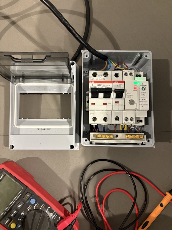

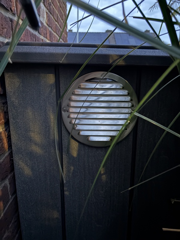

  • paQ
  • Laatst online: 19:01

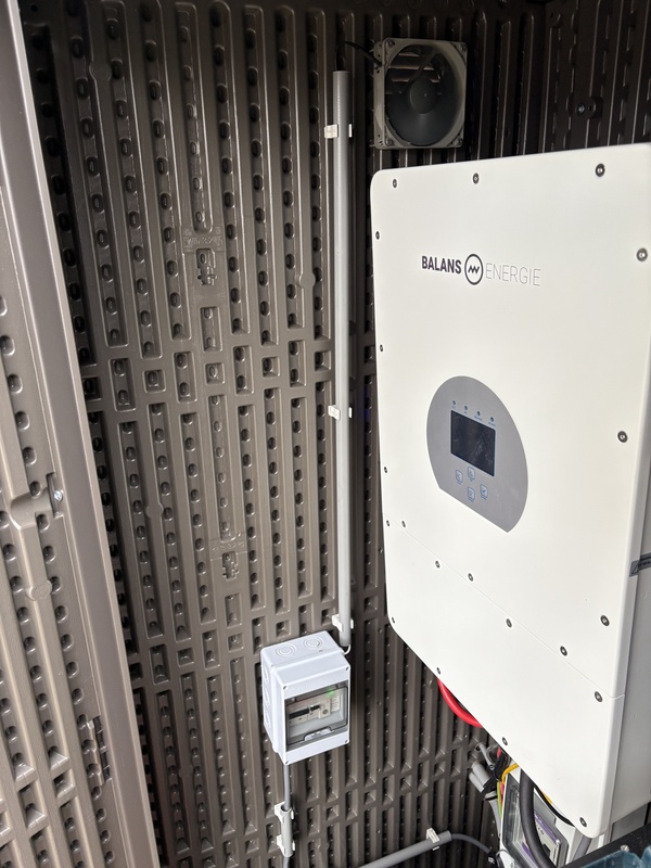

Heerlijk overkill :')
Afbeeldingslocatie: https://tweakers.net/i/Pana3Iyo4O1EBO2CA8JTOuyRAaE=/x800/filters:strip_icc():strip_exif()/f/image/02spSJ4w0Q1pQrvE5ZejoQXZ.jpg?f=fotoalbum_large
Even zien hoe ik de fan moet aansluiten. Die is eigenlijk pwm.

Ik vind een 108cm hoge kast (binnenzijde) best krap met een omvormer van 70cm hoog, die hangt dan op z'n hoogst in de kast als je nog draden er onder wil monteren en nog een dc zekering met schakelaar.
De uitvoering is wel netjes, eens zien of er nog wat grotere kisten zijn voor normaal geld :)
Tegen de tijd dat de ABB af slaat (behalve door lekstroom) zijn de draden al gesmolten.

  • paQ
Speedy-Andre schreef op donderdag 13 november 2025 @ 22:09:
Automaatje is maar 2A he :+
Maar idd, vandaar overleg even met Beter Stroom.
108 cm is krapjes.
Potmetertje op de voeding werkt fantastisch.
Laat hem op 12.3V draaien, dan komt er best wat wind van zo'n Noctune redux 120mm.
1.08W verbruik. (en 5W voor de componenten waarschijnlijk :D)
Roostertje voor buitenzijde is niet binnengekomen, dus dat zal er morgen wel zijn. Nou morgen maar eens zagen en monteren dan.
(en daarna volgt een ijskoud weekend zie ik :') )

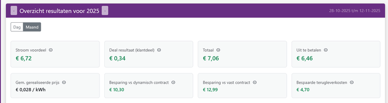

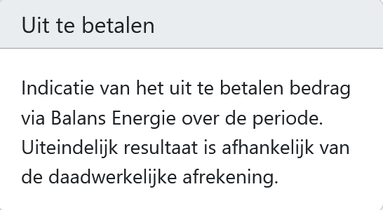

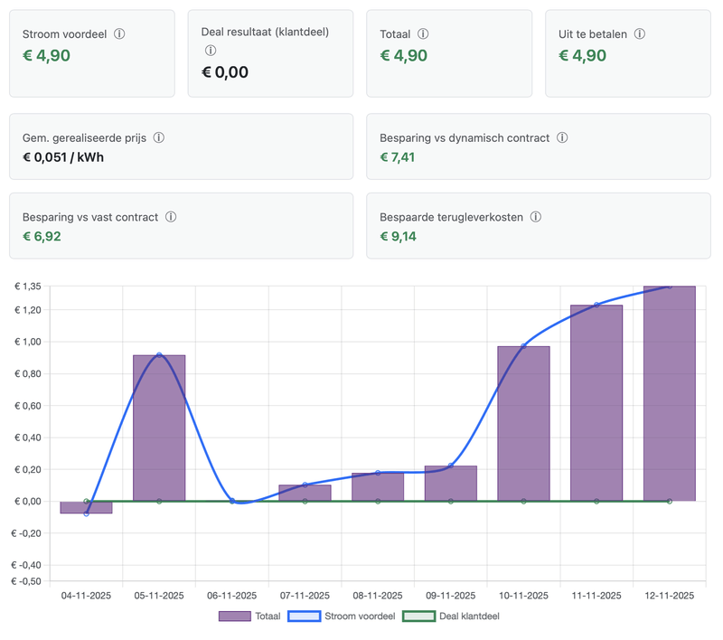

Kan iemand mij uitleggen waarom er een verschil zit tussen Totaal en Uit te betalen?

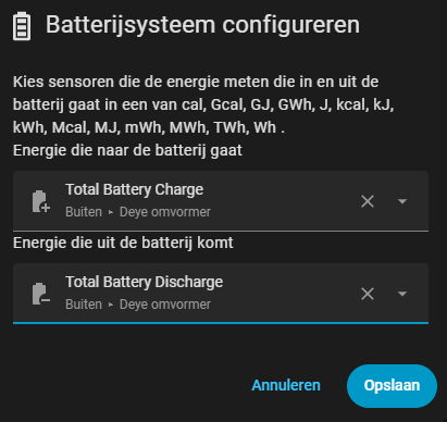

0xygen500 schreef op maandag 10 november 2025 @ 22:07:
Onder je deye zit dus geen zwarte stick? Dat is namelijk een WiFi dongle, daar moet je mee connecten met je mobiel en dan koppelen met je wifi netwerk.
Het blijkt inderdaad dat het EMS wel bekabeld is aangesloten maar ik de Deye via de WiFi stick nog met mijn WiFi netwerk moest verbinden, dit is gelukt!
Welke sensoren gebruik jij in home assistant om de batterij in het energie dashboard te krijgen? Er is een sensor voor energie in en een sensor voor energie uit nodig.
Ik ga uit van:
Afbeeldingslocatie: https://tweakers.net/i/z7-5a5oMoCFfpEw1G9eTHVcY0Jc=/fit-in/4000x4000/filters:no_upscale():strip_exif()/f/image/YlJ8tpFOmYafPFxdiJQaaZPJ.png?f=user_large
[ Voor 14% gewijzigd door Yaay op 14-11-2025 09:44 ]
  • 0xygen500
  • Laatst online: 18:19
Yaay schreef op vrijdag 14 november 2025 @ 09:39:
Ik ga uit van:
Die je gekozen hebt gebruik ik ook. :)

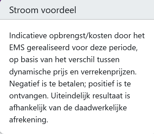

  • Wolly
0xygen500 schreef op vrijdag 14 november 2025 @ 09:36:

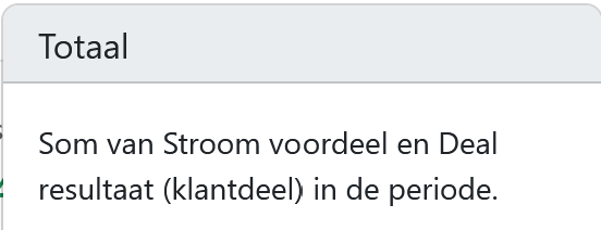

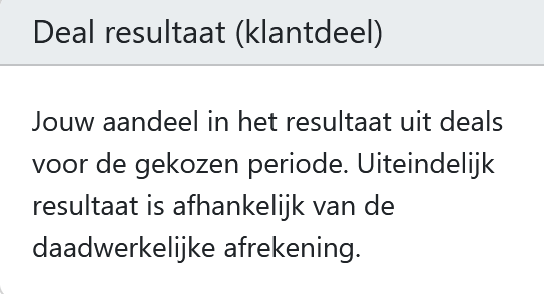

Wat betekenen de termen 'Stroom voordeel', 'Deal resultaat' en 'Uit te betalen'' eigenlijk in deze app?
  • 0xygen500
Wolly schreef op vrijdag 14 november 2025 @ 09:56:
Afbeeldingslocatie: https://tweakers.net/i/oFrDuAcZPNZCyY07TY2fZoPhkh0=/fit-in/4000x4000/filters:no_upscale():strip_exif()/f/image/s0dP18Kwn906GNRrGeGet3Y9.png?f=user_large
Afbeeldingslocatie: https://tweakers.net/i/2c5DEw6UXqg4NAhe6T1ckbVrjko=/fit-in/4000x4000/filters:no_upscale():strip_exif()/f/image/aNYh1GnTnSPGUik0Vjo0ns9W.png?f=user_large
Afbeeldingslocatie: https://tweakers.net/i/vXwiGMyiZgPceadZnysAcVxZXPA=/fit-in/4000x4000/filters:no_upscale():strip_exif()/f/image/bml4Q44w0aClKoXqL6AEsTMv.png?f=user_large
Afbeeldingslocatie: https://tweakers.net/i/8ecPYxEi5roE1jN07szPcoh6euo=/fit-in/4000x4000/filters:no_upscale():strip_exif()/f/image/x9VxpwK4iN9EIH2ePfdzd303.png?f=user_large

paQ schreef op donderdag 13 november 2025 @ 21:17:
Waarom dan niet gewoon een lagere kast in de voortuin en vooral geen slapende honden wakker maken bij de gemeente :? Als dat niet zou mogen dan mogen kliko's ook niet. Wie moet daar over gaan piepen met een 6m diepe voortuin waar nu zelfs je auto ook staat?
Tja, in Almere kan het (toch niet)...
3.2.6 Tuin
Functionele mogelijkheden
De bestemming 'Tuin' is gegeven aan voor- en/of zijtuinen bij woningen. Deze gronden zijn bestemd voor een gebruik als tuin, die behoort bij het op hetzelfde perceel gelegen hoofdgebouw.
Bebouwing
Het is niet de bedoeling dat de gronden worden volgebouwd met schuurtjes of andere bouwwerken. Daarom zijn uitsluitend bouwwerken, geen gebouwen zijnde tot 1 meter hoog toegestaan. Ook zijn trappen(huizen), galerijen, hellingbanen, funderingen, balkons, erkers en overstekken mogelijk. Voor deze bouwwerken gelden beperkingen qua omvang.
Met een omgevingsvergunning is het mogelijk een overkapping of tochtportaal in de bestemming 'Tuin' te realiseren.
Als ik door de wijk loop dan zie ik geen schuurtjes of gelijkende dingen in voortuinen staan.
Dat betekent dus een vergunning met het risico dat geld kwijt te zijn en de gemeente kan hem intrekken.

Aangaande luchtstroom in mijn kast, @Domba , de interne fans van de inverter, trekken die actief lucht door het apparaat? Of koelen die alleen maar interne componenten rechtstreeks?

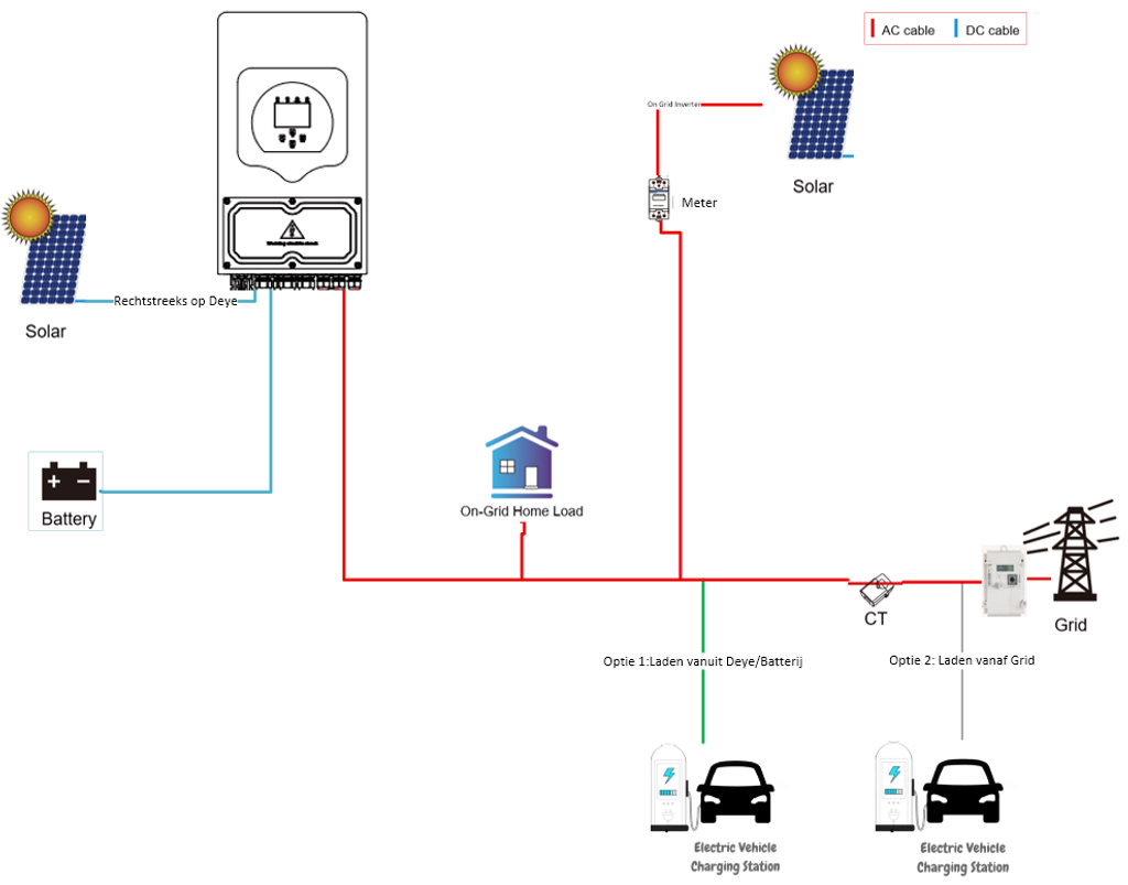

Volgens mij kun je toch prima regelen in de Deye dat je geen discharge of charge toestaat op bepaalde tijdvakken of aansturing met modbus. Maar, dat is in strijd met de afspraken die zij met Tennet maken en moeten kunnen waarborgen lijkt me.
Je 'verkoopt' beschikbaarheid.

Maar ze kopen beschikbaarheid voor 11kW, hoe kan ik die overige 6kW dan rechtstreeks van het grid halen om op gunstige momenten bijv. De auto te laden zonder omzettingsverlies?
  • ibak
  • Registratie: Augustus 2025
  • Laatst online: 15:45
Wolly schreef op vrijdag 14 november 2025 @ 18:42:
Dat kan niet idd.
Zonder slim iets komt alles uit de batterij dus met verlies.

En los va het verlies, de Deye heeft niet de mogelijkheid om de laadpaal terug te laten schakelen, waardoor op dat moment de capaciteit niet beschikbaar is.
Balans vraagt nu om op de piek momenten de auto niet te laden, maar dit lijkt me ook voor balans toch wel een onzekere factor.
Ik hoop erg dat integratie met laadpalen zoals Zappi in de toekomst mogelijk wordt, zou hoog op de feature lijst mogen wat mij betreft 😉

Maar met de standaard 0 op de meter-instelling van de omvormer ga je dan laden vanuit je accu, niet vanuit het net.
Intel C2Q 9450@3.3 | Gigabyte P35-DS4 | Sapphire R280x | 4x 2GiB PC6400 Kingston DDR2 | 1x Intel 320SSD 240GB | 2x Spinpoint F1 320GiB
  • paQ
SlinkingAnt schreef op vrijdag 14 november 2025 @ 19:43:
yep
Deye pakt 12kW uit het net, en stoot 11kW terug naar de EVSE.
som is dan 1kW naar de accu - alle andere thuisverbruik.
Alternatief:
- Gebruik een SAP om te laden op een andere (of dezelfde) aanbieder tegen EPEX prijzen.
Kan duurder uitpakken per kWh, maar scheelt dubbele conversie verliezen, accucapaciteit, en maar 1 keer opslag.
- Laad langzamer
- Laad bij veel PV opwek
- Laad alleen bij PV overschot (accu = vol)
- EMS dat 'weet' wanneer je je auto aan het laden bent en charge uitschakelt gedurende die tijd. Dan gaat het net/PV direct de auto in.

Als de Deye al aan ‘t laden is, zal de Zappi dan starten met het resterende woningvermogen? Dat detecteert de Deye en die gaat dan terugschroeven? Tot uiteindelijk de Zappi op 11 kWh staat te laden en de Deye het resterende woningvermogen pakt? Voor het gemak dit voorbeeld zonder PV opbrengst.
Maar hoe zit het dan met de onbalans? Ik zou de auto graag even pauzeren om daaraan mee te doen. Is dit uitleesbaar zodat ik de zappi naar “stop” kan zetten? Api van Zappi is helaas niet lokaal (grootste manko van dit fijne product).
En op nog verder te gaan, stel er is positieve onbalans waardoor de Deye moet laden. Dan zou ik de auto mee willen laten doen of werkt dat zo niet? Hoe meer ik erover nadenk, hoe complexer het wordt. De helft van de cases zou ik zelf kunnen oplossen als ik de Deye kan uitlezen qua status. Denk dan aan (laden, ontladen, laden onbalans, ontladen onbalans). Maar qua strategie in de zomer lijkt me ook complex. Hoeveel PV opbrengst is er verwacht, hoeveel zal de woning afnemen (hebben 2 EV’s, dus dit kan vrij ver uiteenlopen per dag).

PisPix schreef op vrijdag 14 november 2025 @ 19:48:
Dat is wat ik verwacht dat er zal gebeuren ja.

Als ik er zo eens over nadenk zou je het volgens mij ook nog anders kunnen doen.
Namelijk aan de HS de fases splitsen naar je EVSE automaat / alamat / ALS.
Die gaat dan niet via je modbusmeter en wordt zo niet 'gezien' door de EMS. Dan komt de taak bij je loadbalancing van de EVSE te liggen om niet in het vaarwater van de EMS te zitten.
Je pakt zo alleen net import overigens, en volgens mij weer geen PV. (ook niet aan de AC zijde)

Balans moet toch de toegang vooor Tennet altijd qua laad ontlaad vermogen vrijhouden voor 12kw.
Kan de huisaansluiting dan überhaubt nog een Ev laden?
Zo niet hebben we een probleem zonder slimme paal aansturing via EMS van Balans..

ibak schreef op vrijdag 14 november 2025 @ 19:53:
Zoals ik het net omschreef wel.

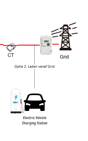

Afbeeldingslocatie: https://tweakers.net/i/B_xh7vSLTEQeDsNUnfRtBTbTGis=/800x/filters:strip_exif()/f/image/cINTIBwB7yQ3zDjVTusXliAB.png?f=fotoalbum_large
Als de EMS geen weet heeft van je lader, maar je lader wel (middels loadbalancing) van andere gebruikers die er doorheen komen fietsen. Resultaat: loadbalancing grijpt in en reduceert laadvermogen / schakelt af.

paQ schreef op vrijdag 14 november 2025 @ 19:57:
Maar dan mis je volledig de PV opwek die je juist de accu in wil laten lopen. Ik ben heel benieuwd wat er uit te lezen is qua status van de Deye. Daarmee zou ik de meeste usecases wel kunnen afvangen.
  • paQ
PisPix schreef op vrijdag 14 november 2025 @ 20:01:
yep, dan moet je hem gewoon laten zoals het is, Don zijn verzoek uitvoeren, en als de accu vol is, sijpelt het vanzelf je auto in :)
Of een SAP laten plaatsen, en een omschakelaar tussen je (AC) zijde PV. Waarmee je schakelt naar welke groepenkast je de zonnesap stuurt :)
[ Voor 13% gewijzigd door paQ op 14-11-2025 20:08 ]

  • Wolly
Toch nog een twijfel. In het grote Deye topic zie ik allemaal mensen die de laadpaal rechtstreeks op het grid aansluiten, waarom zou dat hier dan niet kunnen?
Is dat omdat Balans die configuratiesetting heeft verborgen?
Grote gebruikers zoals een laadpaal wil je niet op de loaduitgang vanwege de beperkte accucapaciteit. Een laadpaal alleen trekt de accu helemaal leeg om de auto een kwart op te laden.
Ricko1 in "Het grote Deye inverter (en accu) topic"
Ik heb 2x een 12k en heb m'n hele huis met uitzondering van mijn laadpaal achter de load uitgang. Werkt prima :-)
sMoKeFiSh in "Het grote Deye inverter (en accu) topic"
Je kan de laadpaal ook buiten je installatie om aan grid houden.
BenSKIP in "Het grote Deye inverter (en accu) topic"
Vraagje daarover; Wanneer ik dan in de winter de auto (op een goedkoop moment) oplaad, wil ik dat ie dat dan direct van het grid doet, terwijl het gehele huis (dus ook de laadpaal) op de "load" poort zit van de Deye.
Stel het apparaat in op 'export to load/essentials' en het doet wat jij wilt. Alleen de batterij ontladen als er stroom aan de load kant gevraagd wordt.
jadjong in "Het grote Deye inverter (en accu) topic"

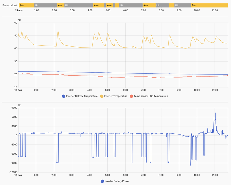

  • paQ
KoningSlakkie schreef op zaterdag 15 november 2025 @ 10:06:
Precies, het is alleen even niet duidelijk op elke kabel dat gaat zijn aangezien ik ook off-grid heb. Maar in principe zit op 1 kabel de hoofdmeter die word bijgehouden met de P1-meter. Op de andere komt dus de meter tussen de Deye en de meterkast.
Waar ik wel active control voor nodig heb, maar wat dus niet mogelijk is omdat de accu word beheerd door de EMS van Balans energie. Is dat als ik de EV wil laden op goedkope momenten in de nacht. Dan zal de accu bijspringen terwijl ik juist uit het grid wil laden en eigenlijk ook de thuisaccu. Met een discharge lock doormiddel van active battery control kan ik dus discharge stop kunnen zetten via EVCC. Maar nu zal dat niet mogelijk zijn omdat we de thuisaccu niet mogen beheren.
Het laden en ontladen gaat in hapjes zoals je kunt zien op mijn vorige screenshot. De lader en EMS wisselen als het ware elkaar dus telkens af. En als de EMS met 8kW besluit te laden, dan blijft er evengoed nog ca 4 kW voor de auto over.

Wolly schreef op zaterdag 15 november 2025 @ 11:11:
Maar bedoel je nu dat de auto direct van het grid kan laden zonder tussenkomst van de batterij? Dus zonder hoge omzettingsverliezen, ik vind dat nl. een belangrijk nadeel.
Dat kan als je van een SAP laad.
Of als je vanaf de HS(1) meteen splitst naar je laadgroep en die dus uit de MID meter laat.
(Maar dan kun je niet meer uit de PV laden )
@Speedy-Andre als de kast goed sluit (blijkt bij mij het geval) dan is isoleren niet meer het probleem zo lijkt het. Ik heb eerder moeite met de warmte eruit te krijgen.
Afbeeldingslocatie: https://tweakers.net/i/6LCO5bz6L4c5_P2_0cpLlY6fHQ0=/x800/filters:strip_icc():strip_exif()/f/image/AQ1LLq1Ab1qazwuCzzyWR5GU.jpg?f=fotoalbum_large
Dit is boven de inverter. Aan de andere kant een fan. Zonder toevoer kom ik ook nog niet laag genoeg merk ik. Dus die ga ik zo in de deur maken.
Dus nu heb ik dit:
Afbeeldingslocatie: https://tweakers.net/i/Mn3AlGama_AgUBPrI0D0_vTxAiA=/800x/filters:strip_exif()/f/image/V8koHV4xg2WOyPljJuCkPnun.png?f=fotoalbum_large
Onderaan in de linker deur dacht ik zelf. Afbeeldingslocatie: https://tweakers.net/i/tMV-xgz3LTu-IjHjC1RntlwAgHo=/800x/filters:strip_icc():strip_exif()/f/image/tqjscRmQtcLonSdwWOPnyinJ.jpg?f=fotoalbum_large
En anders onderaan in de linker zijwand, waardoor verse lucht meteen door de inverter trekt.
[ Voor 82% gewijzigd door paQ op 15-11-2025 11:51 ]

Je hebt een schuur en een extra schuur, ik wil een bestaande houten schuur gaan gebruiken (3x1,5m).
Afbeeldingslocatie: https://tweakers.net/i/V4vXHugidlL-VPpQUf9MjMyJc7Q=/234x176/filters:strip_icc():strip_exif()/f/image/3cDWWWjNsKGdySekFa0XlR4q.jpg?f=fotoalbum_medium
De kabels steken het pad over en gaan dan langs de gording naar de gevel.
Achter de tuin is een pad waar een auto of busje kan komen, de hoek waar het spul komt (naast de schuurdeur) moet ik nog leegruimen maar daar is genoeg tijd voor.
Zoals je kan zien kan ik een extra schuur alleen langs de schutting kwijt en dan heb ik geen stevige wand om de omvormer aan te hangen die er in de houten schuur wel is alsmede ethernet en een 16A wcd.
De komende tijd ga ik eens meten wat de temperatuur daar doet (op een hoog en laag punt).
@geertkb Wel even checken of er regels zijn wat de voortuin betreft, hier in Almere kan ik het beter niet doen omdat er een 'tuin' bestemming geldt met voorwaarden voor bebouwing (vergunning nodig).
Het was wel ideaal geweest omdat ik dan tegen de meterkast aan zat maar bij een controle (na een klacht ofzo) mag je 'even' dat spul weghalen :X

Help mij even, bedoel je dan optie 2 in onderstaand diagram? Mijn laadpaal heeft loadbalancing, grijpt dus in als de gridaansluiting overbelast dreigt te worden.
Afbeeldingslocatie: https://i.postimg.cc/wjKX8Jr6/screenshot-450.png
CT zijn de stroommeters die naar de Deye gaan, er is dus geen P1 verbinding van slimme meter naar Deye

Wolly schreef op zaterdag 15 november 2025 @ 12:15:
Ik bedoel meer dit:
          METER
           HS
     EVSE    MID
         verbruikers en accu
[ Voor 12% gewijzigd door paQ op 15-11-2025 12:37 ]

(met ca 20kWh per dag, ca 17.5% besparing per dag)
Afbeeldingslocatie: https://tweakers.net/i/UXoWO12xbD4GNmXtAIDbWtxjNOo=/800x/filters:strip_exif()/f/image/7ZnmxSha8GrgXCPRA054Qxy8.png?f=fotoalbum_large
Als je met 4700 euro nog geen inverter en installatie hebt (en alles wat daar bij komt kijken) wat is je voordeel dan nog precies?

paQ schreef op zaterdag 15 november 2025 @ 12:34:
Ik bedoel meer dit:
          METER
           HS
     EVSE    MID
         verbruikers en accu
Dat is optie 2 in mijn tekening, waar CT staat is jouw MID meter die door Balans wordt geplaatst.
Afbeeldingslocatie: https://i.postimg.cc/gchRys4J/screenshot-451.png
Dit issue moeten toch veel meer mensen hebben, veel 'pioniers' die dit kopen zullen al gauw een electrische auto hebben en bijbehorende laadpaal. Ik lees ook nog iets over een Smart Load op de Deye, daar zou je Excess Solar Energy heen kunnen sturen maar dan moet je dus wel de panelen rechtstreeks op de Deye aansluiten én de mogelijkheid moeten hebben om dit te configureren. Volgens mij mogen wij niets wijzigen aan de instellingen op de Deye toch?

Wolly schreef op zaterdag 15 november 2025 @ 12:44:
Trouwens: bij jouw optie 1 heb je ook nog Solar laden als mogelijkheid toch? Dus niet alleen uit Deye/Batterij.
Gasloze vrijstaande woning (A++++), Ecoforest EcoGeo Basic WP, Bodembron, BV 300 L, Duco Energy Premium WTW (2 zones, CO2 gestuurd), 13000 Wp zonnepanelen (4860 Wp ONO, 8140 Wp WZW), Nissan Leaf 2.0, Zappi V2.1, Balans energie 48,2 kWh thuisaccu
  • Wolly
Sportmind schreef op zaterdag 15 november 2025 @ 12:46:
Ik kan het amperage van auto laden exact regelen (auto ondersteunt dit via API, gebruik ik nu ook al). Dat doe ik nu op basis van de teruglevering die de P1 meter van de netbeheerder registreert.
Bedoel jij dat indien ik dit in de nieuwe situatie doe op de Meter die op de On Grid inverter (rechtsboven in plaatje)? Daarmee zou ik dan wat lagere amperages krijgen om te laden dan momenteel (want ik ga ook wat bestaande panelen op de Deye rechtstreeks aansluiten) maar hiermee zou ik niet automatisch de stroom uit de Balans Batterij halen wanneer ik de auto laad?
Als dat echt zo is dan zou dat ideaal zijn voor de zomerperiode. In de winter, zonder noemenswaardige opbrengst van solar, ben ik wel veroordeeld tot laden van grid en dan moet ik Optie 1 doen als ik @paQ goed begrijp.
Misschien moet ik maar een winter/zomerstand schakelaar maken in de groepenkast :+
Wat dan wel weer zonde is omdat ik ervan overtuigd ben dat het softwarematig ook prima kan worden geregeld in de deye :-(
[ Voor 5% gewijzigd door Wolly op 15-11-2025 12:58 ]

@Wolly
Je kunt er ook nog altijd een omschakelaar op je EVSE zetten. SFT440 uit mijn hoofd?
Dan kun je schakelen of je van grid (met loadbalancing) wilt laden via Balans Stroom, of via de Deye en diens PV.
Zo
Afbeeldingslocatie: https://tweakers.net/i/f4emHC1ozXAQzyE0fMrr-Pk8qVc=/x800/filters:strip_icc():strip_exif()/f/image/O6hz9qSajnuQx8AFt6xKZCGL.jpg?f=fotoalbum_large
Nu de toevoer nog.
Liefst daar onder de omvormer ergens. Zo te voelen trekt er lucht door de Deye koelvinnen. Dan kan hij met met meerdere fans op natuurlijke wijze koele lucht aanzuigen zo is mijn gedachte nu.

Wolly schreef op zaterdag 15 november 2025 @ 12:54:
Volgens mij is het inderdaad zo dat zonnepanelen niet direct op de Deye, altijd je auto kunnen laden. Je gebruikt die stroom immers ook voor je huis op dat moment. Doe je niets dan denk ik dat wanneer de MID meter teruglevering registreert de Deye aan het laden wordt gezet. Balans gaf ook aan dat dat je altijd zonnestroom kan gebruiken om te laden in zo'n scenario. Pas als je opwek je gevraagde autolaadvermogen overschrijdt, gaat dát overschrijdend vermogen de accu in (waar het eerder het net op ging).
We hebben een 1 fase auto (Nissan Leaf) waar ik met max 6.7 kW kan laden. Past mooi bij mijn max opwek vermogen (9 kW). Dat kan ik dus nog steeds toepassen als ik de accu heb.
