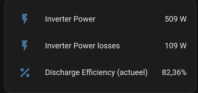

  • 0xygen500
  • Laatst online: 18:19
jeeedeee schreef op woensdag 12 november 2025 @ 11:44:
De Deye verbruikt natuurlijk ook zelf zo'n 100 watt extra continue voor het 0 op de meter houden etc, wat vooral in de wintermaanden een kostenpost is, in de zomermaanden exporteer je gewoon iets minder. Zelf heb een GoodWE hybride hangen, en die had ook al een idle verbruik rond de 70 watt.
Zonder grootverbruikers blijven 1 of 2 stekkeraccu's denk ik voordeliger omdat die ook minder idle verbruik hebben.
Afbeeldingslocatie: https://tweakers.net/i/tnLQxU3z4H-THVo3GhmE9yv5x-s=/800x/filters:strip_icc():strip_exif()/f/image/EfVgA5S3ozkcyb1L6GVbRWYg.jpg?f=fotoalbum_large
Hoe is het 100w? Bij die 109w zit al de deye inbegrepen.

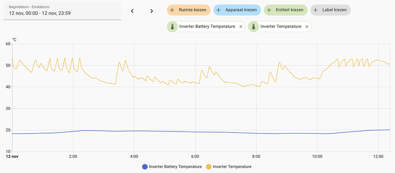

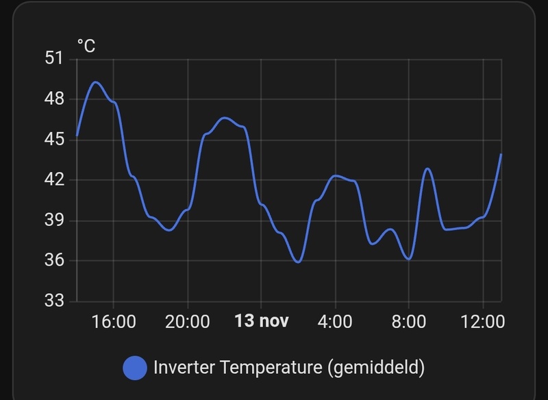

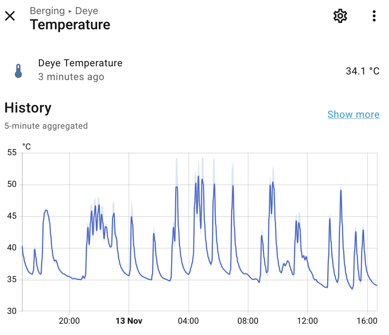

Kunnen tweakers hier eens hun afgelopen 24 uur inverter temp posten?
Ik denk niet dat isoleren van mijn tuinkast 'het' ding is, maar juist het tegenovergestelde.
Ik zit er aan te denken een grote waterdichte doorvoer recht boven de inverter te maken in het dak voor afvoer warmte direct van de inverter.
Afbeeldingslocatie: https://tweakers.net/i/TGJCk9p2OMCNhPye8yIt42zAvr0=/800x/filters:strip_exif()/f/image/Q3K3Mx6WLrCNgfva1uRSpyCb.png?f=fotoalbum_large

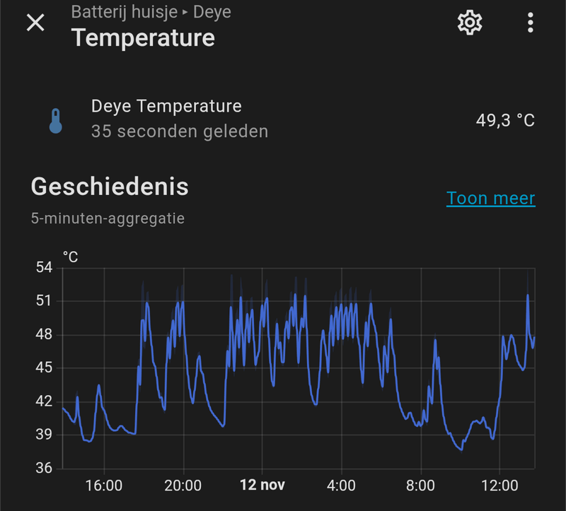

  • zunrob
paQ schreef op woensdag 12 november 2025 @ 12:22:
Ook buiten, niet geïsoleerd.
Afbeeldingslocatie: https://tweakers.net/i/acXCcgSjNWf0jfZehNZs8SC5c_w=/800x/filters:strip_exif()/f/image/syqqR7PAJVSclxGksQCd9Ms3.png?f=fotoalbum_large

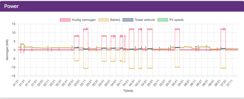

Giem schreef op vrijdag 23 augustus 2024 @ 10:15:
Ik heb ook een standby verbruik van 100 watt soms zelfs 120, wat ik erg hoog vind maar nog niet omlaag heb gekregen.
Sowieso vallen de verliezen mij erg tegen, +- 1/3 aan stoom ben je sowieso kwijt:
Groen is verbruik en paars is terug levering (ik moet hem eigenlijk nog even andersom aansluiten) de dye heeft alleen een accu, geen panelen en staat op zero export.
:X
@Giem
Dat is wel een enorme verspilling, 33% verlies. Is dit nog steeds een actueel getal?
  • paQ
  • Laatst online: 19:01
Hoe krijg je dat sowieso in je HW ecosysteem?
Extra 3f HW MID ertussen? (NOG een :') )
Zitten we niet omgekeerd te kijken naar paars groen daar?

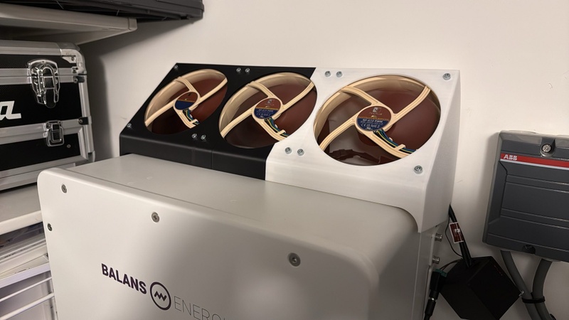

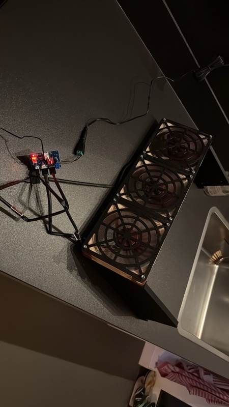

  • paQ
Jerra schreef op woensdag 12 november 2025 @ 17:31:
Ik begin de absentie van een heater in de accu steeds meer te begrijpen
Ik heb een trits aan spulletjes besteld. Als het goed is morgen in huis.
Roostertje buiten, met 120 mm diameter gat
120mm 12V fan binnen, 1720 RPM, 65m3 debiet.
120mm gaas
DIN 12V AC/DC voeding
DIN wifi relais
DIN 2A installatie automaat (C-kar EUR 4,54. B was 6 x zo duur)
alamat
IP65 kastje
* paQ zoekt gatenzaag 120mm in de kelder
Dan gebruik ik de sensor van de inverter zelf om de Fan in en uit te schakelen.
[ Voor 9% gewijzigd door paQ op 12-11-2025 22:13 ]

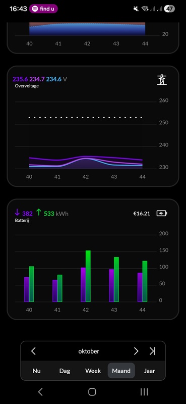

Giem schreef op woensdag 12 november 2025 @ 16:52:
Ja nog een 3f HW MID er tussen, omdat ik wil weten wat hij doet en ik de Deye ook niet altijd geloof.
Nee ik moet eigenlijk de meter andersom aansluiten, maar groen is het verbruik en paars wat de accu terug levert, helaas met inderdaad enorme verliezen.
Mogelijk bij mij extra goed te zien, omdat ik er geen zonnepanelen op aangesloten heb (dit wil ik in de toekomst wel gaan doen, om het verlies terug te dringen)
Hier zie je deze weken 40 tot 44, met daar in een verlies van 28,4%. Voordeel, garage is wel lekker warm :'(
Ik draai nog wel een oudere firmware, maar ik durf niet echt up te graden, gezien het gedoe wat ik al heb gehad en het ook niet zo 1.2.3. gaat.
Homewizzard met een extra meter voor/achter de Deye.

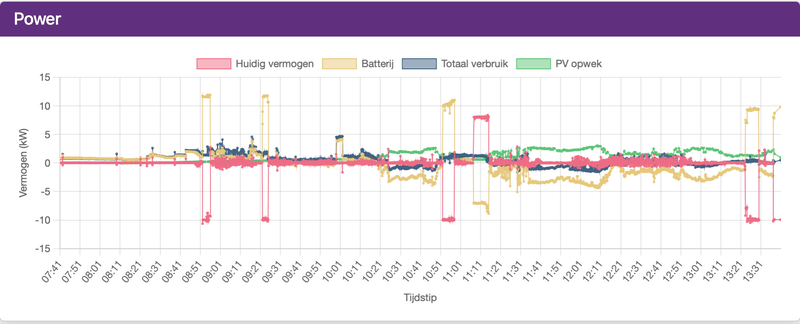

  • paQ
jeeedeee schreef op donderdag 13 november 2025 @ 12:28:
@Domba dank voor je inzicht, dat hier net het contract binnengekregen voor de stroom en hierin staat het volgende
Ben benieuwd of ze er wel voor gaan zorgen dat er ook teruglevering plaats vind in de avond/nacht/ochtend als de accu niet vol is, maar wel veel opwek verwacht is. .. Als dit niet gebeurd stappen we na twee jaar snel over naar Zonneplan.
Heb nog wat vragen hierover richting Don gestuurd, als ik terugkoppeling heb laat ik het weten.
Dat zal bij ieder anders vallen.
Wellicht met een Solcast achtige integratie die je dan zelf kunt opgeven, zou het kunnen.
Ik proef uit alles dat 'het' verdienmodel moet komen uit het handelen op aFRR, je eigen verbruik voorrang gevend.
Ik had toevallig vanochtend 3 momenten van export (mijn eerste *O* )
Zo te zien ook omdat de EPEX onder de onbalansprijs zakte en ik een hoog SOC had / heb.
As we speak is de stroomprijs al anderhalf uur 0, en toch wordt er niet geladen uit het net. Want PV opwek (en hoog SOC)
[ Voor 5% gewijzigd door paQ op 13-11-2025 12:41 ]

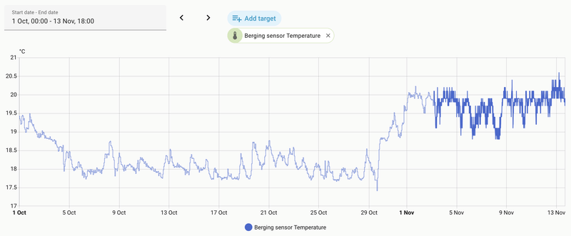

Is er bij je om 3 uur in de nacht niet opgeladen?

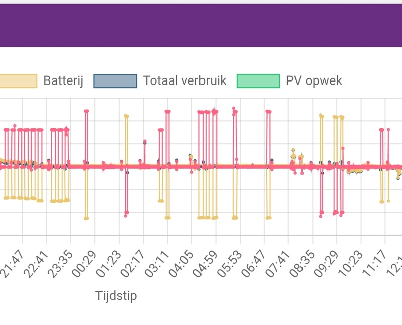

  • paQ
0xygen500 schreef op donderdag 13 november 2025 @ 13:36:
Afbeeldingslocatie: https://tweakers.net/i/O2-Q6xrBoAKLl2kPFMDdO0-swnI=/800x/filters:strip_exif()/f/image/5G5HzyZbkgaXVHWNxlWbQwgF.png?f=fotoalbum_large
Afbeeldingslocatie: https://tweakers.net/i/QUYW3nlb4TppQwK2r8Ddobza5A8=/800x/filters:strip_exif()/f/image/Jb8fXFUULiWFJL5c5SBzh8MV.png?f=fotoalbum_large
  • 0xygen500
Afbeeldingslocatie: https://tweakers.net/i/BJ0AJa7rA_BARkypd987kB6jzTY=/800x/filters:strip_icc():strip_exif()/f/image/inNtSOJds3cDBAVTkqmV7UoT.jpg?f=fotoalbum_large
Komt redelijk overeen.
Hier is nu overschot aan PV, wordt idd ook niet bijgeladen. Wel benieuwd naar de grafiek van mensen zonder PV vandaag.
[ Voor 7% gewijzigd door 0xygen500 op 13-11-2025 13:49 ]
  • paQ
Heel ander gedrag.
  • 0xygen500
Dat valt wel mee, mijn grafiek is op 24uur. Je ziet de laadacties wel rond dezelfde tijd.
  • paQ
Ah ik zie het ja.
  • paQ

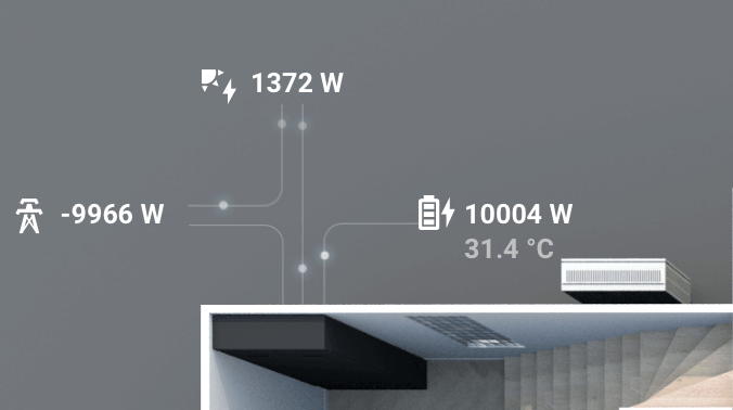

Afbeeldingslocatie: https://tweakers.net/i/gNDH11Lam5fNq6ocaZNu4Xj__ps=/fit-in/4000x4000/filters:no_upscale():strip_exif()/f/image/072hoKnZeAKfLvARBC1RVRPc.png?f=user_large
Spulletjes komen vandaag binnen voor afzuiging. Dit is echt te warm.
Inverter is nu 59 gr.
Accu's 23 gr.
Kast 31,4
  • 0xygen500
paQ schreef op donderdag 13 november 2025 @ 13:59:
Accu's 23 gr.
Kast 31,4
Afbeeldingslocatie: https://tweakers.net/i/PrmnWOmmr0u20_Pq4lBBpVgP_j4=/800x/filters:strip_icc():strip_exif()/f/image/RbE6yWbuqq3p5lTJ4wohLnUo.jpg?f=fotoalbum_large
Dit is bij mij afgelopen dag.

Hoewel ik afzuiging een goed idee vind in de zomer is 60 graden celsius veruit niet "te warm" volgens mij.
  • Wolly
@paQ heeft het in een kleine kast gemonteerd, die warmte kan nergens heen.
Zit die van jou ook in een kast?
  • 0xygen500
Wolly schreef op donderdag 13 november 2025 @ 14:33:
Nee in een garage die aan het huis zit.

  • Metalrick
  • Laatst online: 23-10 19:30
Metalrick
tcpdump ninja
Koeling van de omvormer, daar kan ik over meepraten :D
De berging waar de hele opstelling staat was altijd het koudste deel van het huis, dat is nu niet meer het geval:
Afbeeldingslocatie: https://tweakers.net/i/j7ZF3ubJ_eE-fN-zqEHLCEaYcNc=/800x/filters:strip_exif()/f/image/EUEAYlWdtDz7T6xAoOJF605P.png?f=fotoalbum_large
Spot het moment waarop de boel geïnstalleerd is :D
Aangezien de fans van de omvormer in huis ook goed te horen waren heb ik besloten met wat hulp van @SlinkingAnt z'n 3d-print-skills de koeling wat te verbeteren. Ik had nog een 14cm fan liggen en daarom besloten om een oplossing met 14cm fans te gaan proberen.
Het eerste probeersel was op basis van: https://www.printables.co...fterhalterung-deye-81012k
Afbeeldingslocatie: https://tweakers.net/i/vNgg1T44py5ibxU3l3U_sFVEVqI=/x800/filters:strip_icc():strip_exif()/f/image/zQLxN3U0EODxTUXov8egvhqB.jpg?f=fotoalbum_large
Probleem met deze manier (van onderaf koelen) is dat dit niet past met hoe bij mij de boel opgehangen is, de bekabeling geeft niet genoeg ruimte.
Afbeeldingslocatie: https://tweakers.net/i/efVF26ZqYhIfCJ6j0NHYZOsu6qE=/x800/filters:strip_icc():strip_exif()/f/image/atlvqHDjaqrMI0mByIQ7Ml04.jpg?f=fotoalbum_large
Daarom een andere print geprobeerd, officieel is hij niet voor deze omvormer maar hij past en werkt prima, ik denk dat ik de kieren nog ga afdichten met dik isolatietape. De fans worden door een simpel pwm-capable bordje aangestuurd met temperatuursensor. Toekomstige doel is om hier een esp van te maken zodat ik de fans via homeassistant kan aansturen.
Afbeeldingslocatie: https://tweakers.net/i/z7zUHy2CBVsQeBJ_uz2x43Cvgb0=/800x/filters:strip_icc():strip_exif()/f/image/S10LqIs3bzOlloQ8Xu11MDUI.jpg?f=fotoalbum_large
De temperatuur in de omvormer piekt soms nog wel, maar de fans slaan niet meer zo hard aan als eerst. Wat mij wel opvalt is dat de fans gestuurd lijken te worden op de load en niet op de daadwerkelijke temperatuur, dat wil ik nog gaan uitzoeken.
Temperatuur van de omvormer met 3x 14cm fans op 40%:
Afbeeldingslocatie: https://tweakers.net/i/gOM2BiXhunSQM_aGvFqXGvfqYvo=/800x/filters:strip_exif()/f/image/D76BpiIt0PySRDZeHz9vqJoG.png?f=fotoalbum_large

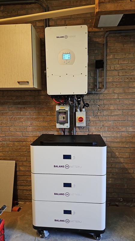

  • Schuurman92
  • Registratie: Mei 2023
  • Laatst online: 19-10 22:19
Schuurman92
8er∠er in 't Salland
Vandaag is bij mij de installatie geplaatst :*)
Jongens werkten goed door en ze waren netjes op tijd. Er werd ook aangegeven dat vanaf morgen de aanbieding 700 euro duurder wordt.
Bij mij is de keuze gemaakt om de zonnepanelen niet op de Deye aan te sluiten dit zou ongeveer 200 euro extra kosten omdat de huidige omvormer in een andere ruimte hangt. Ik neem de omzetverliezen wel voor lief en zie van de zomer wel of/hoeveel ik ga terugleveren
Ze zitten nu rond januari-februari te plannen met de nieuwe installaties.
Nu nog even kijken hoe ik de deye kan uitlezen of op het dashboard kom van balans.Afbeeldingslocatie: https://tweakers.net/i/v3QFzcGvvz3eGYGgD6ZE64zO6Vo=/x800/filters:strip_icc():strip_exif()/f/image/GmPO4FRtx3bhvmQRDdjHr1cc.jpg?f=fotoalbum_large

Schuurman92 schreef op donderdag 13 november 2025 @ 19:43:
Nu nog even kijken hoe ik de deye kan uitlezen of op het dashboard kom van balans.[Afbeelding]
Als het goed is krijg je een login van balans. anders ff mailen. In HA is deye makkelijk te koppelen.

Wolly schreef op donderdag 13 november 2025 @ 20:21:
En ja, ik vind het heel cool maar probeer mij een voorstelling te maken hoe de energierekening er straks uit ziet. 20% extra verbruik, ook nog eens 870kWh per jaar aan standby verbruik en als kers op de taart geen teruggaaf energiebelasting bij terugleveren zijn grote wijzigingen waar ik het effect niet goed van kan inschatten op dit moment.
ongeveer zo
Afbeeldingslocatie: https://tweakers.net/i/zc85u0z16b2NZSjk8p2wbTrKCS4=/800x/filters:strip_exif()/f/image/Bwdeb62vq0xTQE1j4JTC9Q79.png?f=fotoalbum_large
Vandaag was wel bij uitstek een dag met veel heen en weer, dus overmorgen kunnen we zien hoe dat na verrekening uitpakt.
De groene lijn wordt straks de opbrengsten (ons deel dan) uit aFFR.
[ Voor 10% gewijzigd door paQ op 13-11-2025 20:29 ]
