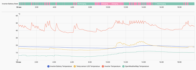

Groen is buitentemp
Rood de geveltemperatuur (sensor wp)
Geel interne sensor accu
Blauw de losse sensor op de accu.
Ohh... 10c delta tussen accu en buiten, dat loopt wel los lijkt me. ;)
  • paQ
  • Laatst online: 23:40
scoobs schreef op maandag 10 november 2025 @ 19:22:
Ik zie ook nog niet de noodzaak tot isoleren (voor de winter) tot dusver.
Eerder ventileren in de zomer.
Afbeeldingslocatie: https://tweakers.net/i/QplMzSBtkmtJ-02fe2YEzeT1698=/800x/filters:strip_exif()/f/image/j81WukN7QalaA8u2PziyuHru.png?f=fotoalbum_large
Hoe verhoudt zich dit tot jouw garage setup?
Kwa pieken van de inverter en accu sensor temperaturen?
Dat had je al gepost zie ik :+
Sja wijkt nou niet erg af he?
[ Voor 4% gewijzigd door paQ op 10-11-2025 19:48 ]

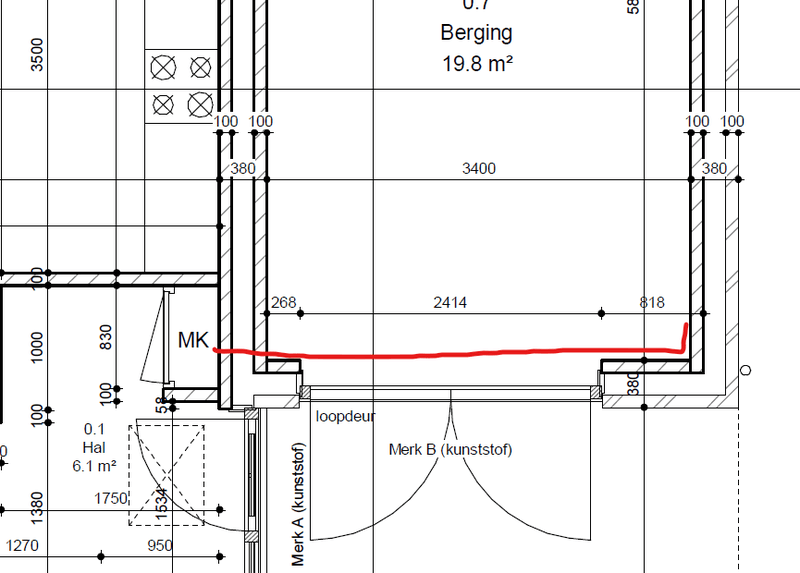

  • jacovn
  • Laatst online: 19:37
Afbeeldingslocatie: https://tweakers.net/i/68hht-em1r71E_17lscdCg4FORU=/800x/filters:strip_exif()/f/image/CYrfiTuPi74rRKzIQEMP8WVi.png?f=fotoalbum_large
Ik heb het maar zo uitgedacht.
Garage staat dus naast meterkast. Door kruipruimte gaat niet makkelijk. Dat is naar boven gezien een route van 18 meter extra om fundatiebalk heen (geen doorvoer bij meterkast)
Dus ik denk maar doorboren door achter kant meterkast, dan kom je uit in garage (spouwmuur)
Met 80 cm diepte kan het mooi naast de deur staan.
Daar schuin boven zit een kleine lucht wtw. De garage loopt mee met de bg vloer met vloerverwarming om uitloop buffer voor de WP te hebben.
Dus boren in de vloer (broodjes constructie) ook maar liever niet. Verder kun je ook haast zwemmen in de kruipruimte in bepaalde jaargetijden.
[ Voor 0% gewijzigd door jacovn op 11-11-2025 19:48 . Reden: Spelling ]

  • blue eyes
  • Laatst online: 19:39
jacovn schreef op dinsdag 11 november 2025 @ 19:27:
Bij mij zit de MK ook naast de garage. Ik heb al een gat in de muur geboord (voor iets anders, oud project en nu prima inzetbaar ;) ) en zet de kabel gewoon aan de muur vast met PVC buizen, klembeugels. Gewoon bovenkant muur, net onder het plafond. Prima genoeg.
Alpha Innotec WP aardwarmte / 19230 WP Sunpower MAX 3 (32 / SMA - 18 / Enphase) 80 kWh BE batterij / vrijstaand huis gasloos / EV 40k per jaar
  • ibak
  • Registratie: Augustus 2025
  • Laatst online: 15:45
Misschien kan je vanuit de meterkast idd bovenin de garage binnenkomen, vervolgens langs de muur of plafond naar de garagedeuren.
Die zitten meestal in een kozijn en kan je langs het kozijn aan de binnenkant haast onzichtbaar naar de andere kant komen.
Maar idd prima plek binnen die 80cm!

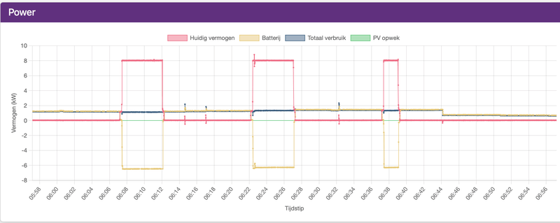

https://www.tennet.eu/nl/verrekenprijzen-grafiek
6:15 is er een overschot.
Afbeeldingslocatie: https://tweakers.net/i/Ts-h7vk-95EAJcXnDuosuDtrn_g=/fit-in/4000x4000/filters:no_upscale():strip_exif()/f/image/nXpLVO21sySrb1xNchHvcZZh.png?f=user_large
6:23 -6:30: wordt er vol geladen. Wordt die 6:15 hier mee gepakt? De prijzen zijn dacht ik per kwartier, kan iemand dat bevestigen? :)
  • paQ
Dit was hier rond dat tijdstip
Zal voor ons allemaal hetzelfde zijn toch neem ik aan?
