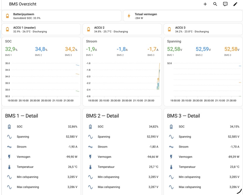

Bij mij is de batterij vandaag geheel opgehouden bij 55% SoC. Alle interactie huisverbruik/pv productie gaat nu nog via grid. Dit wordt geheel veroorzaakt door de bekabeling die te veel weerstand/warmte heeft.
Om 14.10 de EV er maar aangehangen op Solarladen.
Vrijdag komt Balans, hopelijk kunnen ze het fixen.
D'r zit iets niet in orde. Busbars intern en/of crimp kabeloog.
Hij is bij 44% SOC (gemiddeld) al gaan knijpen.
Van de andere kant: De BMS doet z'n werk.
[ Voor 5% gewijzigd door paQ op 16-06-2026 14:44 ]

Wauw @Get!em , dat is inderdaad niet best. Wat staat er nu op de batterijen zelf? Dat ze idle zijn of een andere status? Of geeft de omvormer wat aan?

Dbm12 schreef op dinsdag 16 juni 2026 @ 14:43:
Ik kan er pas over een uur naar toe.

Get!em schreef op dinsdag 16 juni 2026 @ 14:48:
Wellicht toch de boosdoener afkoppelen?
Er is overduidelijk iets aan de hand. Als het heet loopt op steeds dezelfde plek dan zou ik die persoonlijk wel uit het systeem halen tot er een oplossing is.

paQ schreef op dinsdag 16 juni 2026 @ 14:50:
Gisteren deden de systemen het nog redelijk goed, savonds zaten ze gezamenlijk tussen 68-74%. Vandaag is weer een slechte dag....
Afkoppelen is ook weer lastiger, het is de middelste van 3 vermoed ik. Maar wel veiliger.

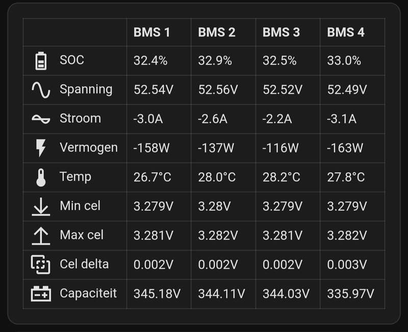

Bovenste was tot boven de 90% geladen, de middelste en onderste zaten nog ergens bij 35%. Exacte status veranderlijk, want ik was er pas een uur later natuurlijk en er was nu een activatie. Het was echter duidelijk dat de middelste niet meedeed met de activatie, en de onderste ook nauwelijks.
Status was eerst:
  • CHG
  • IDLE
  • CHG
Bij start activatie werd dat
  • DSG
  • CHG
  • DSG
Activatie werd max 5kW uit de batterij gehaald.

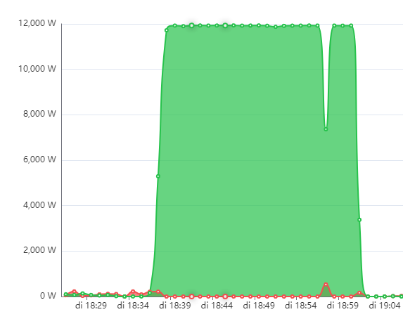

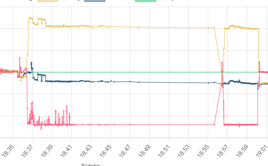

Vandaag ook een superlange activatie, lijkt ook weinig datapunten te hebben.
Afbeeldingslocatie: https://i.postimg.cc/fym0yGXy/screenshot-610.png
Moet gelijk aan @Speedy-Andre denken van gisteren.
Monitoring op de P1 meter toont ook echt aan dat de activatie zo lang duurde.

Lijkt toch bijna alsof er verbindingsproblemen waren tussen EMS en Deye.
  • Wolly
zunrob schreef op dinsdag 16 juni 2026 @ 22:17:
Ik denk eerder een probleem tussen Balans server en de EMS.
@zunrob Zou jij eens willen kijken of jij wel veel regelmatige datapunten hebt op dat tijdstip?

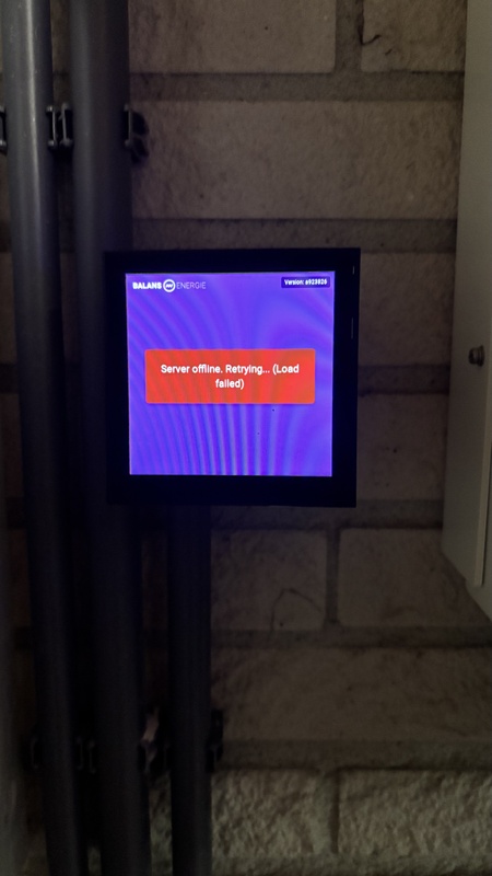

  • Get!em
Get!em
Oh die ja!
Wolly schreef op dinsdag 16 juni 2026 @ 22:30:
Noemde ik van t weekend al. EMS naar balans server , Valt heel regelmatig weg. Bij mij, bij Gerrit, en nu dus bij jullie ook.
Scherm ems toont dan rode warning.
Afbeeldingslocatie: https://tweakers.net/i/jvAe0aAUR8bgOCfaK3NQail9SLM=/x800/filters:strip_icc():strip_exif()/f/image/67SvWcJO1oZzzGPZlQAraoSr.jpg?f=fotoalbum_large
[ Voor 36% gewijzigd door Get!em op 16-06-2026 23:20 ]
  • Wolly
Get!em schreef op dinsdag 16 juni 2026 @ 23:19:
Moet je er nog op tikken om dat te zien of wordt dit getoond zonder dat je er verder aan komt?

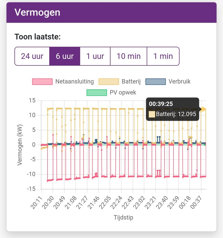

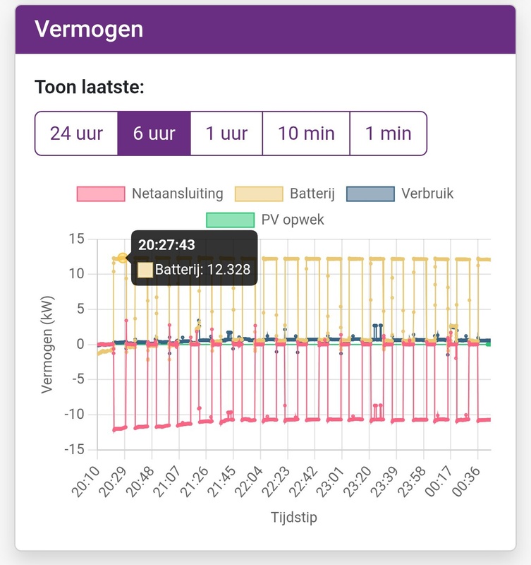

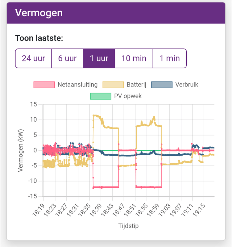

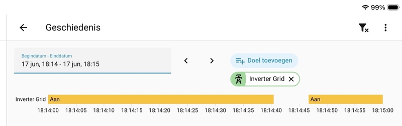

Zojuist iets grappigs opgemerkt. Ben al de hele avond aan het exporteren. De eerste gingen met 12300 W uit de batterij, de laatste met nog maar 12100 W.
De batterij is niet super warm ofzo, maar ik vermoed dat dit toch komt doordat ie simpelweg wat langer staat te werken?
Afbeeldingslocatie: https://tweakers.net/i/PgNdau_1hjOIFS4XKqA5SMZCfuw=/x800/filters:strip_icc():strip_exif()/f/image/sR5NbuV4lZkmUPN5ecgr7w7k.jpg?f=fotoalbum_large
Afbeeldingslocatie: https://tweakers.net/i/hPwFbseffe5Z2H_dsrxJuWaSeCs=/x800/filters:strip_icc():strip_exif()/f/image/I1ss9PNbdUvTBNNsBghbCsvt.jpg?f=fotoalbum_large
Ik zal het eens in de gaten houden.
[ Voor 8% gewijzigd door zunrob op 17-06-2026 00:50 ]

zunrob schreef op woensdag 17 juni 2026 @ 00:48:
Het is haast alsof de batterij niet op 12kw vermogen, maar op 240 ampere gestuurd wordt. ;)

Get!em schreef op woensdag 17 juni 2026 @ 07:58:
Je moet t scherm wel aan tikken om hem aan te krijgen ja.
Dan zal ik het niet zien, ik ga niet urenlang naast de omvormer zitten om elke keer op het EMS schermpje te gaan zitten tikken :X
Dan maar de activaties in de gaten houden en wanneer deze in de 'verboden' 6 minuten zone komen snel ernaartoe rennen >:)
  • Get!em
Get!em
Oh die ja!
Wolly schreef op woensdag 17 juni 2026 @ 10:07:
Dat was nou net het punt: binnen 2 minuten had ik al 3x die foutmelding gezien bij mij. Dus ondank dat de foutmelding slechts een paar seconden zichtbaar is, kon ik met gemak even een foto maken, zovaak komt die foutmelding voor.

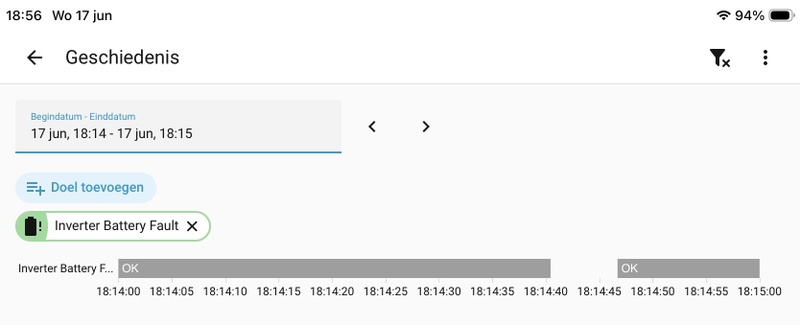

Ik mag me inmiddels een beginnend Home-Assistant programmeur noemen, met de nodige hulp van ChatGPT😀
Heb automation gemaakt; melding naar m’n iPhone sturen zodra zich offgrid situatie voordoet obv binary_sensor.inverter_grid .
Grappig te zien dat er 5s Offgrid is geweest. Ik vraag me af of dit een sensor storing is of daadwerkelijk netuitval.
Afbeeldingslocatie: https://tweakers.net/i/G5I3xCJ-hxGjQqsockRAhZOPaWo=/800x/filters:strip_icc():strip_exif()/f/image/sUkxbP9Rc4BzJdL7ojRezaEp.jpg?f=fotoalbum_large
  • Speedy-Andre
  • Laatst online: 02:41
Speedy-Andre
Sony ZL, XA, Nokia XR20
Was dat wel off-grid' of ontbrak er gewoon informatie gedurende 5 seconden?
  • paQ
  • Laatst online: 00:26
Bman schreef op woensdag 17 juni 2026 @ 18:50:
Die was er niet.
Die sensor waarde ontbreekt soms gewoon.
By the way, in the Deye cloud app kun je app notifications instellen ;) (Bijvoorbeeld voor het wegvallen van de netspanning)
  • Bman
  • Registratie: Januari 2026
  • Laatst online: 22:27
Inderdaad, lijkt op een communicatie fout. Deze sensor bevestigd het @paQ en @Speedy-Andre .
Ik zal de yaml moeten gaan aanpassen. Weer even halfuurtje zoet tijdens WK ⚽️
Afbeeldingslocatie: https://tweakers.net/i/RxRuqu5DIH2Mg1G2huQojMBQ2v4=/800x/filters:strip_icc():strip_exif()/f/image/iHyiSve194iYkmZklw8RGMLY.jpg?f=fotoalbum_large

  • Laatst online: 23:33
Quick and dirty aangesloten. Thx iedereen, in het bijzonder Rick voor de heldere handleiding (en de mensen daarachter uiteraard ;) ).
Tipje voor de handleiding: met AI, vertellen dat je BMS1 - 3 hebt, dat je BMS4 en BMS5 wil toevoegen, 5 kolommen en AI gaat....
Idem voor het aanpassen van de "3 accu versie" van lilygo-tcan485.yaml naar een 4, 5 of meer versie.
De lay-out aangepast naar de stijl die ik gebruik.

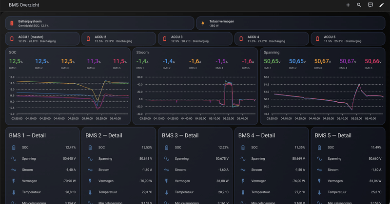

Hier is de lilygo ook binnen gekomen hoor en direct aan het werk gezet. Bij mij duurde het niet 2-5 min maar 35-40 min om te compilen. Ik heb dan ook een laptop uit 2011 dus tja… wat had je verwacht ;-). Nu nog even een mooi doosje maken ervoor.
Tnx @Rick Astley En andere voor de mooie handleiding en voorbereiding! Dit scheelt een hoop heen en weer geloop naar de batterijen.
Afbeeldingslocatie: https://tweakers.net/i/0HrHyXsBZJbWdO6rj3kvPcNkcV4=/800x/filters:strip_icc():strip_exif()/f/image/v2DUjJ012MUJpWi4oKnXq1mK.jpg?f=fotoalbum_large

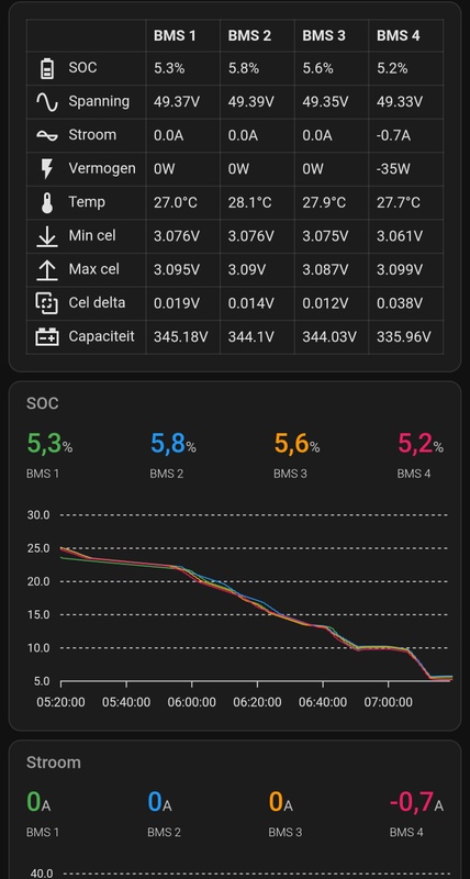

  • zunrob
Ook hier is de LilyGo vandaag binnen gekomen. Super bedankt eenieder die hieraan heeft gewerkt!
Afbeeldingslocatie: https://tweakers.net/i/I7TShKqpChayrB2kEAMw095SFR4=/800x/filters:strip_exif()/f/image/hXnBmGQ90C0yHDU2fo7KADQ9.png?f=fotoalbum_large
Meteen een mooie tabel gemaakt om snel alle waardes te zien.
  • Ersus
  • Registratie: Oktober 2020
  • Laatst online: 02:22
Ersus
Zuid-Limburg
zunrob schreef op woensdag 17 juni 2026 @ 23:40:
Dit is wel strak!
Ik heb me nog niet verdiept maar die LilyGo kan vermoedelijk met meerdere BMS merken overweg.
214kWh LFP | 48kVA Victron Multiplus | 24.3kWp O/W | SMA Tripower x 15 | SmartSolar 450/200 | Daikin Multi+ 5MXWM68A9 met 2x Perfera FTXM42A | Fujitsu Atlantic Calypso Split V3 200L | Gasloos | 500m2 bj 1900
