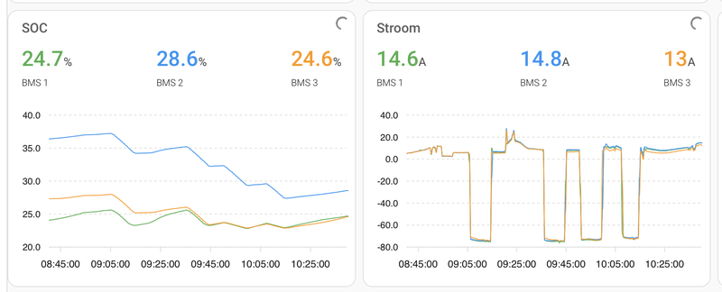

Hier is export gestopt op 22% SOC

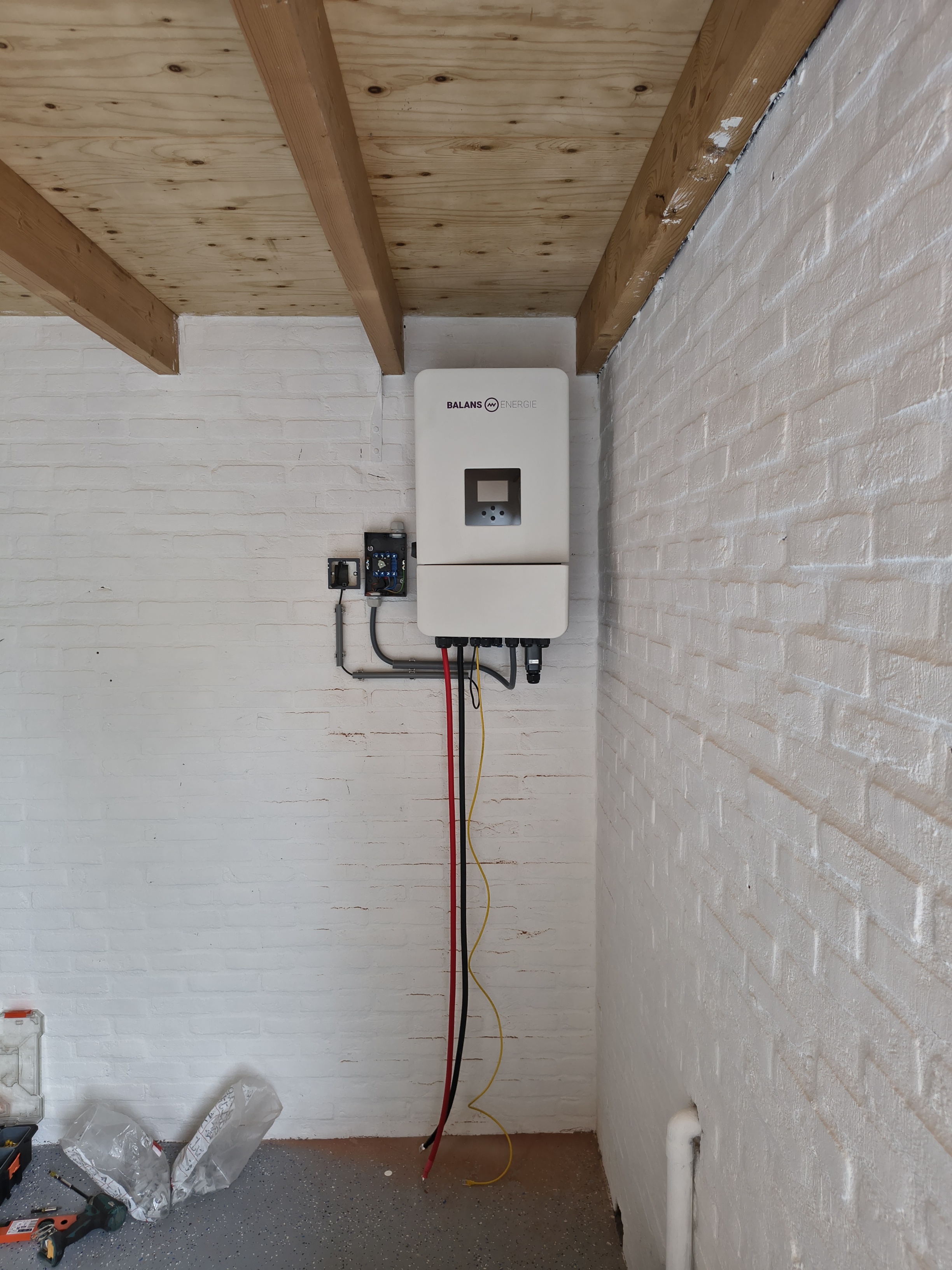

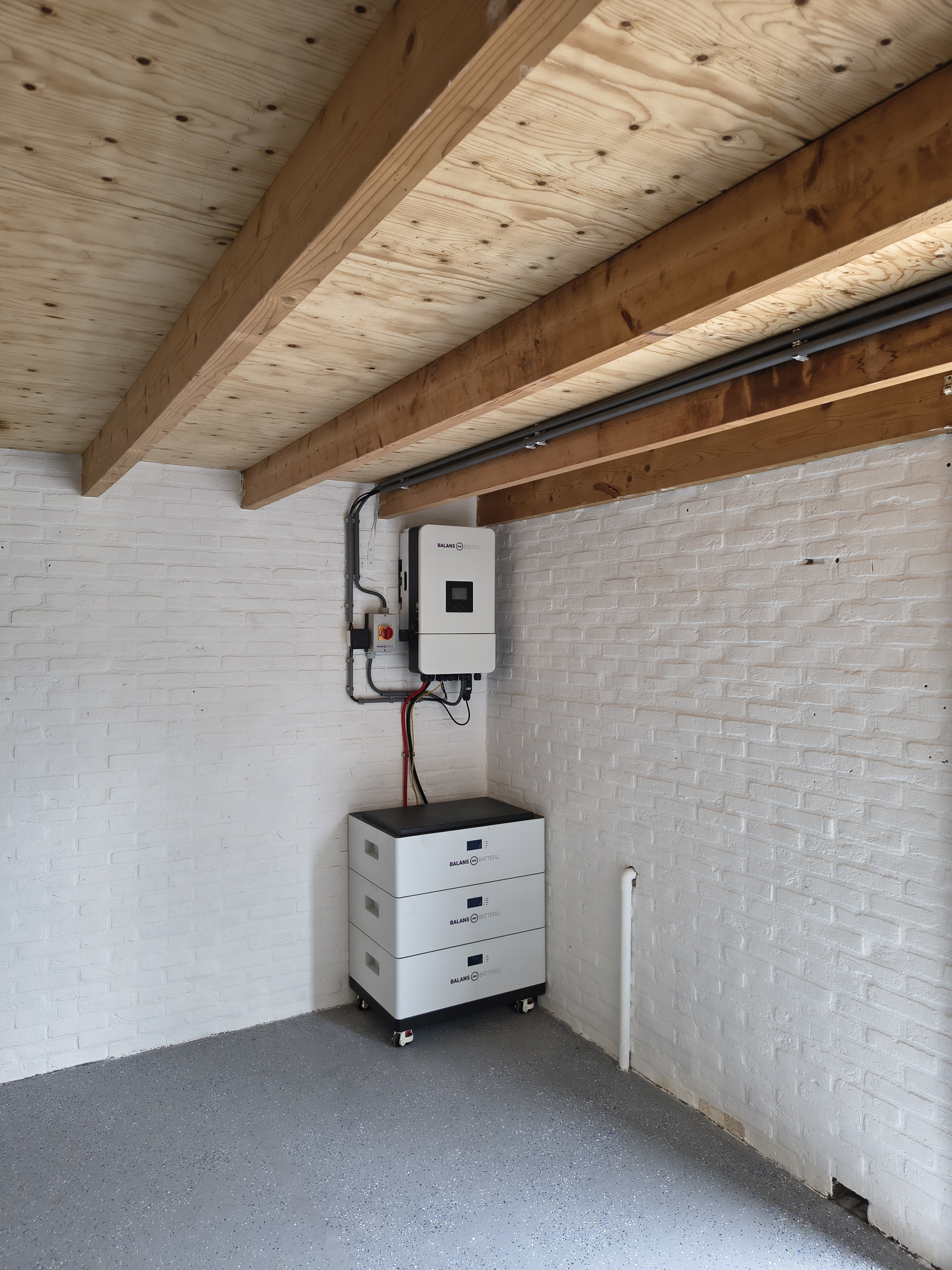

Hier wordt vandaag de installatie geplaatst door Jayden. Nieuw type omvormer Deye SUN-12K-SG05LP3-EU.
Gewoon de standaard 3 LFP units, totaal 48,2 kWh. Hij had het erover dat ze voor de batterijen ook een nieuwe variant leveren tov het begin.

Even ingezoomed, bij mij was de export gestopt precies om 09:57 bij een SOC van 22% dus ik heb deels de 3500 EUR/MWh meegepakt. Ik vraag het, want het gebeurt vaker dat mijn accu in idle springt rond deze SOC. Ging het langer door bij jullie?

LuPo schreef op maandag 15 juni 2026 @ 10:08:
Ik probeer het even samen te vatten, vul aan en corrigeer waar ik het niet compleet heb.
In het topic zie ik nu 3 type batterijen:
  1. Eerste generatie, geen DC schakelaar, 4 witte knopjes voorop, geen zilverenknopje.
    1. DC grote schakelaar op de muur
  2. Tweede generatie, geen dc Schakelaar, 4 witte knopjes voorop, en een zilveren aan/uitknop voorop.
  3. Derde generatie, wel dc schakelaar op zijkant + aan/uit daarnaast, 4 witte knopjes voorop, geen zilveren.
    1. Geen DC grote schakelaar op de muur standaard (al zijn er mensen die hem toch hebben op verzoek).
Omvormer:
  1. SG04 met oude software, export limiet op 12kW.
  2. SG04 met nieuwe software, export limiet op 16kW
  3. SG05
Offgrid kast (bij benadering obv fotos, kan iets anders zijn nog, vul vooral aan):
  1. Eerste met grijze ATS
  2. Tweede met witte ATS (2 rijen kast)
  3. Derde met grijze ATS (2 rijen kast)
  4. Vierde (3 rijen kast) en extra automaat tussen Load en ATS.
Op grensvlak van tijdstippen zie je dat omvormer en batterij generatie niet gelijklopen en er dus een mix&match is.
Hier stopte hij 10:00 (9:51 gestart) bij 22% SOC, tegelijk met de aflopende marktprijs piek.

KoningSlakkie schreef op maandag 15 juni 2026 @ 10:13:
Edit: ik heb de EV-lader ingeschakeld om te testen. Ik trek inderdaad van het net af. De "battery state" is nu idle :(. Ik ga het maar weer melden.
loop even naar de batterijen, en kijk naar individuele soc van elke batterij.
(Menu, Menu --> Analog info (enter) --> (down/down) 4e menu optie --> enter. )

Speedy-Andre schreef op maandag 15 juni 2026 @ 10:19:
there you go ;)
Nog wel starten boven 25, maar cut off op 22.Als het tarief iets minder gunstig ligt is dat resp 35 en 32.

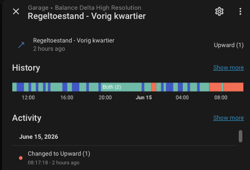

Weer even rustig zo qua regeltoestand 2, laat het nog maar even upward blijven Afbeeldingslocatie: https://tweakers.net/i/rwWNC3eJ9UPm429H84n2E9ybIMI=/fit-in/4000x4000/filters:no_upscale():strip_exif()/f/image/6JaMAtCkdaGoOSX5UagFzHzp.png?f=user_large

Afbeeldingslocatie: https://tweakers.net/i/ETxkhRrCTBWp9zV0IiiDXy2sP8A=/800x/filters:strip_icc():strip_exif()/f/image/8XIT7Qm4XBaNnDA33XfMkPqZ.jpg?f=fotoalbum_large
Er moeten zo nu en dan gewoon cycles gemaakt worden. Als hij hem nou leeg zou trekken en daarna weer zou vullen met PV loopt het al direct weer veel meer synchroon.
Dit was zojuist na alle exports. Het leeuwendeel kwam uit accu 2. Naja SOC-rekenkundig dan.

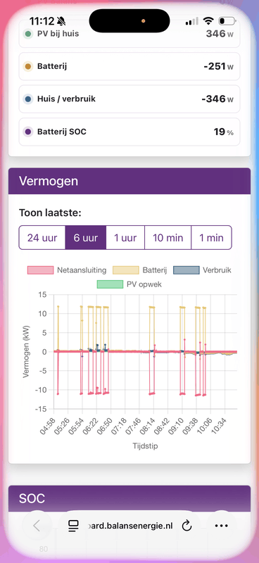

Hier pakt tie mee ondanks lager SOC, mooi er komt als het goed is nog genoeg zon aan dus laat maar zakken voor de goede tarieven..
Afbeeldingslocatie: https://tweakers.net/i/FAKvmh3ag0Qj1v3E2YBtt-43X_w=/x800/filters:strip_exif()/f/image/EA0bFxsWsCvjvbwJ8yAHAw4n.png?f=fotoalbum_large

MarinoC schreef op maandag 15 juni 2026 @ 11:14:
Dat kunnen we hieruit niet opmaken.
Zo te zien is je laatste export afgebroken.

Ff een plaatje van de tussenstand, om het topic wat op te vrolijken :)
Afgelopen weken de garagevloer gecoat en de muren voorzien van twee lagen gevelverf. Als de hele installatie geplaatst is gaan we dat niet meer doen was de gedachte...
Afbeeldingslocatie: https://tweakers.net/i/DzhgxWXdEBAQUPBU0A6uOFxp5Go=/fit-in/4920x3264/filters:max_bytes(3145728):no_upscale():strip_icc():strip_exif()/f/image/gLKfLFLw9r2uhwV0zxqMYme3.jpg?f=user_large

  • LuPo
  • Laatst online: 11:16
LuPo schreef op maandag 15 juni 2026 @ 12:01:
En klaar:
Afbeeldingslocatie: https://tweakers.net/i/g84YnihMGstnAlF-xgtr4f6Legs=/fit-in/4920x3264/filters:max_bytes(3145728):no_upscale():strip_icc():strip_exif()/f/image/hWyTO6iKnbfipH28W78DVxiK.jpg?f=user_large

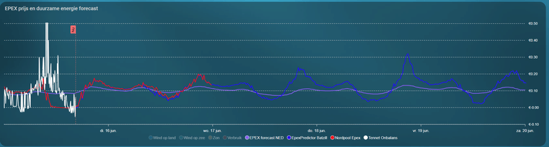

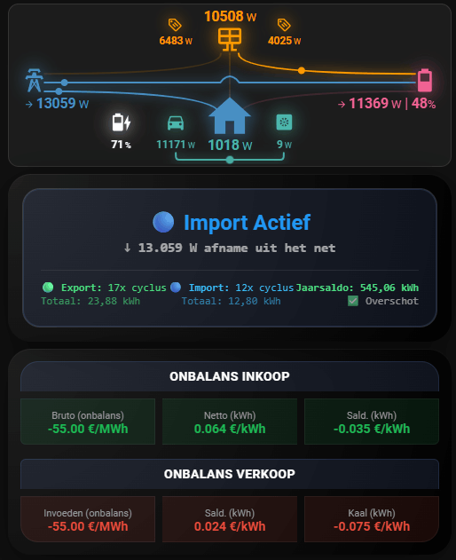

Hier volop imports, heb de EV maar op standje max gezet, en elke 9 minuten weer uit.... (mis de automation :D ) . Accu en EV beiden op de max. Zon begint nu goed door te komen, half bewolkt.
Afbeeldingslocatie: https://tweakers.net/i/eDcrQ32oDJKhZevBXJUouEsIUl0=/fit-in/4000x4000/filters:no_upscale():strip_exif()/f/image/JIf62VVPKBxWwxAgMrqklloB.png?f=user_large
[ Voor 11% gewijzigd door blue eyes op 15-06-2026 16:26 ]
Alpha Innotec WP aardwarmte / 19230 WP Sunpower MAX 3 (32 / SMA - 18 / Enphase) 80 kWh BE batterij / vrijstaand huis gasloos / EV 40k per jaar
  • Get!em
Get!em
Oh die ja!
blue eyes schreef op maandag 15 juni 2026 @ 16:25:
Lekker clean!
Ja, heerlijk hoe de Onbalans vandaag reageert op t weer en de Day Ahead op basis van verwachte productie en gebruik niet matchte.
Wit = onbalans, Rood = Nordpool, blauw = Epex Predictor, lila = een andere predictor waar ik de onbalans-historie input, maar waar hij niet helemaal lekker op reageert.
Afbeeldingslocatie: https://tweakers.net/i/06WUxXpAAhRRyT6RzzfrjCXOWR0=/800x/filters:strip_exif()/f/image/fMHg43ZEoXufaRNvIMM9PmBU.png?f=fotoalbum_large

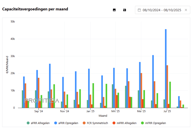

Overigens kwam ik nog een leuk plaatje tegen...
De historische capaciteitsvergoeding aan aFRR op en af per MW per maand. Ben erg benieuwd of Balans daar aan mee kan gaan doen en we ook deze vergoedingen kunnen gaan zien.
Plaatje komt van Profiteia, een dataplatform over energie. Leuk om later eens een gratis proefperiode te doen en de gegevens in te vullen over backtesten :)
Afbeeldingslocatie: https://tweakers.net/i/F3XA_mBcqSfcpaaaMOP72BncR3o=/800x/filters:strip_exif()/f/image/tSFwVkPSdgaWzf1ZwO2IntV9.png?f=fotoalbum_large

Mooi, maarre... kun je de accu's niet beter een kwart slag draaien en tegen de zijmuur plaatsen zodat je bij de schakelaars kunt? Of genoeg ruimte overlaat aan rechterkant om met de hand bij te kunnen?
In geval van calamiteit weet ik niet of je op dat moment wilt/kunt rollen met accu wieltjes.

Ik kan niet voor lupo spreken, maar als er een calamiteit is hoop ik op ingrijpen van de automaat, of op de brandwerendheid van de garagemuur + deur. Ik zou niet weten welke acties je anders zelf kunt ondernemen met een 50(!)kwh accu. Tuindeur openen en van een afstandje met de tuinslang sproeien misschien. Maar zelfs dan mis je simpelweg de koelcapaciteit.

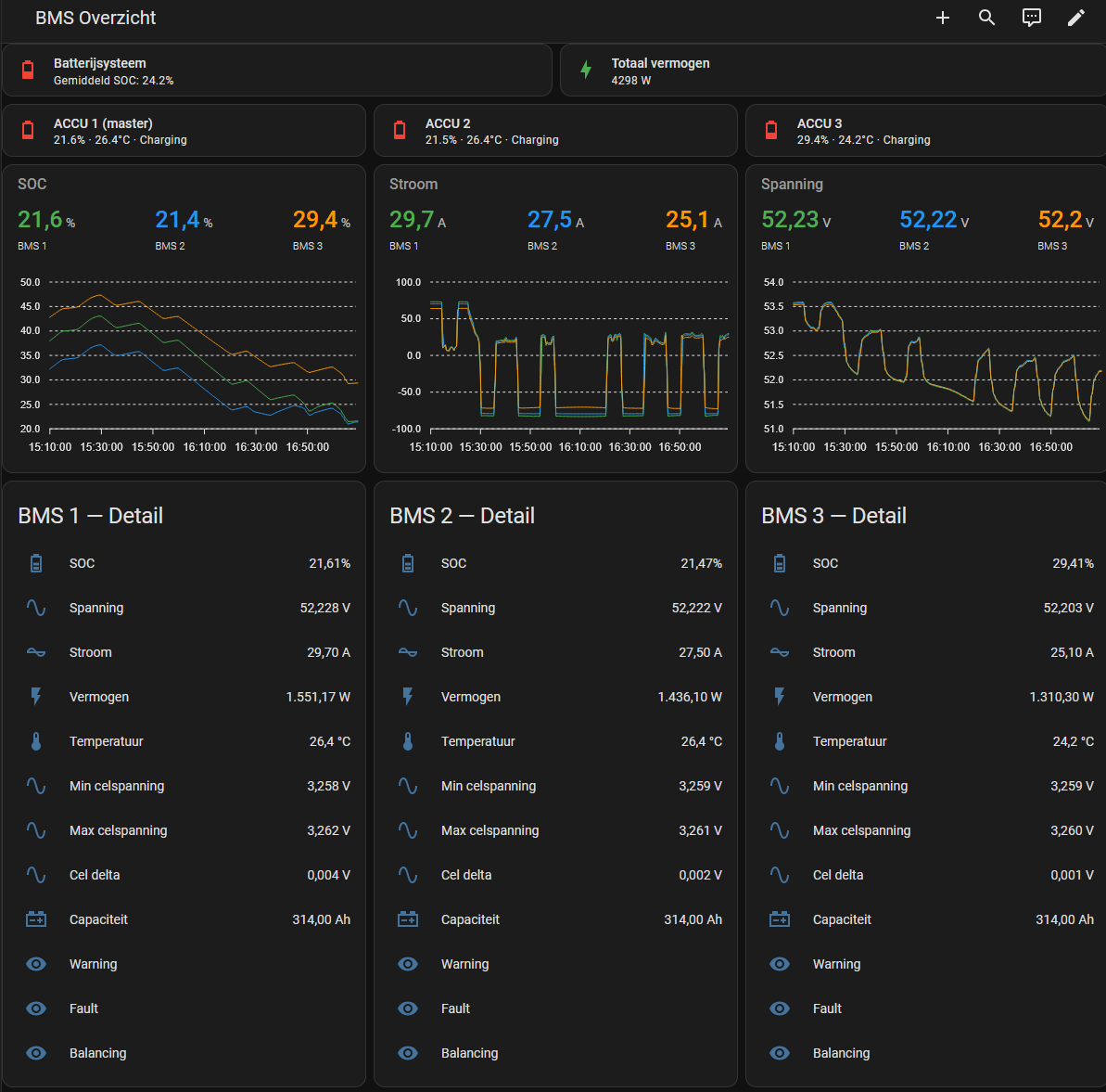

Handleiding: BMS uitlezen in Home Assistant met een LilyGO T-CAN485
Het is mogelijk om de BMS van elke individuele accu uit te lezen in Home Assistant. Hiervoor heb je een ESP32 nodig die wordt aangesloten op de RS485-poort van de ‘Master’-accu.
Voor de LilyGO T-CAN485 is inmiddels, dankzij @fenrir en @paQ , een kant-en-klare oplossing beschikbaar. Deze vormt de basis voor deze handleiding. Het resultaat ziet er als volgt uit:

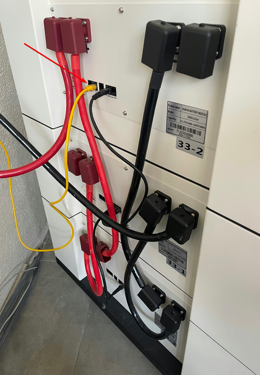

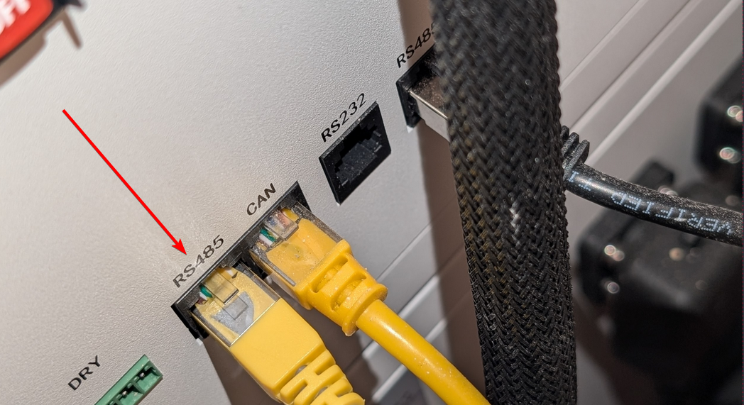

Stap 5: LilyGO aansluiten op de ‘Master’-accu

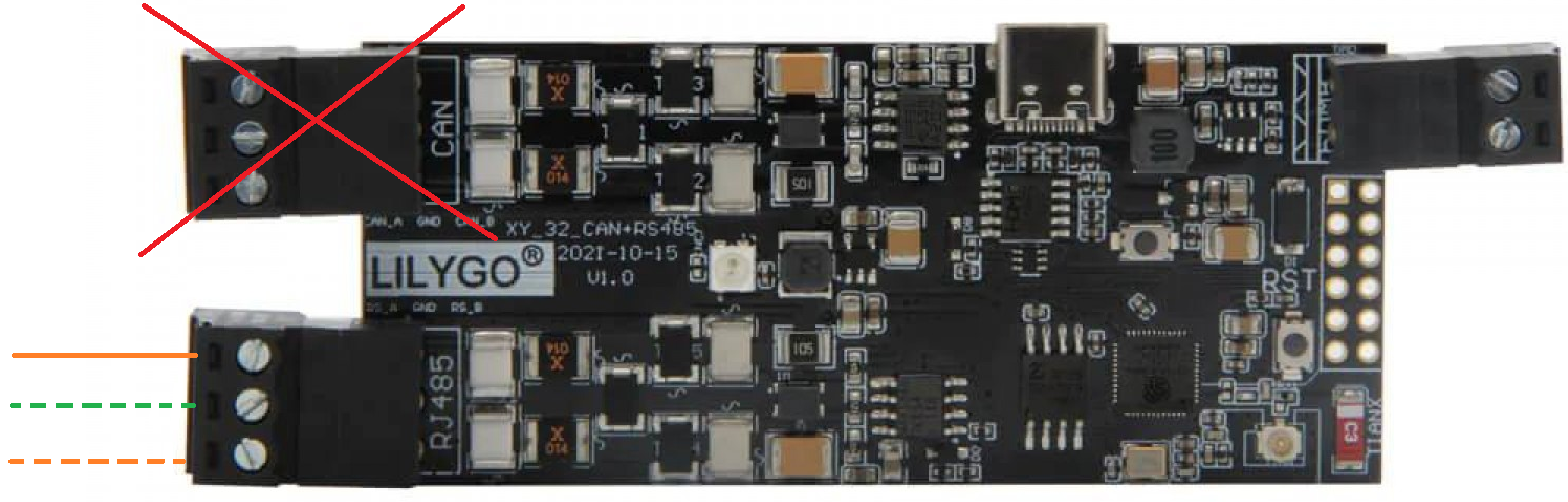

1. Pak een ethernetkabel en knip aan één kant de stekker eraf.
2. Strip de kabel. Zorg dat je het oranje aderpaar, dus oranje en oranje-wit, én groen-wit overhoudt. De overige aders mag je afknippen.
3. Maak deze drie aders blank en schroef ze in het connectorblok van de LilyGO op de RS485-poort. Let op: gebruik dus niet de CAN-poort. Sluit ze aan in deze volgorde:
4. Sluit de ethernetstekker aan de andere kant van de kabel aan op de RS485-poort van de Master-accu van je Balans Batterij.
De Master-accu is te herkennen aan de gele netwerkkabel die naar de Deye gaat. Dit is vaak de bovenste accu van de stack:
Plug de kabel direct naast de al aangesloten gele ethernetkabel in:
5. Voorzie de LilyGO nu van stroom via de USB-C-poort. Na een paar seconden zou de LilyGO verbinding moeten maken met je wifi-netwerk.
De data zou nu binnen moeten komen op zowel de interne webserver van de LilyGO als in het dashboard dat je zojuist hebt aangemaakt. De interne webserver is bereikbaar via http://pace_bms.local/

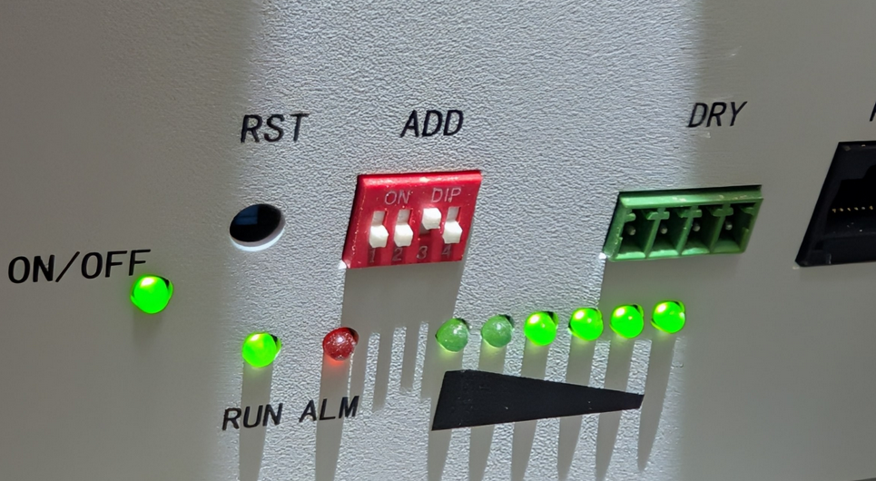

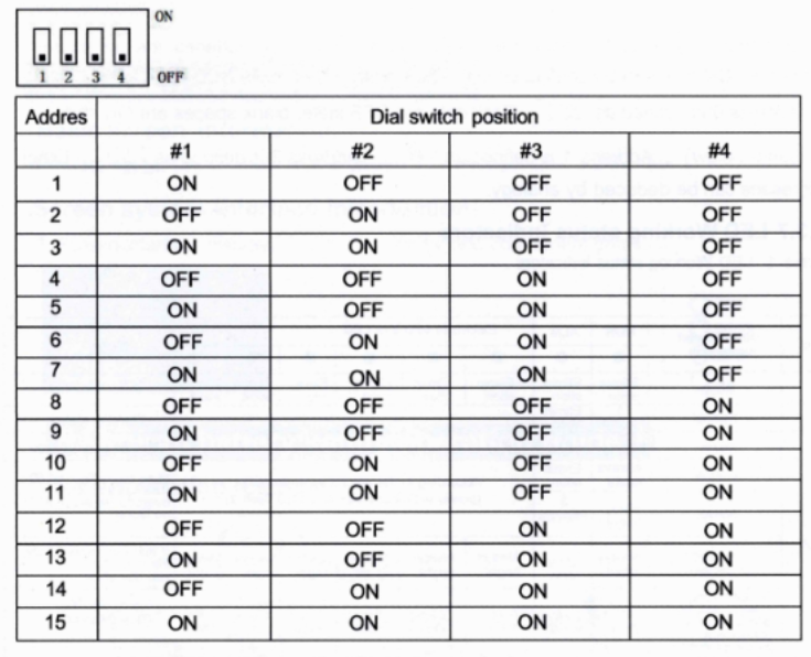

Heb je meer accu’s dan de standaard stack van 3, of staan je dipswitches anders, dan moet je dit aanpassen in de code. Dit doe je als volgt:
1. Lees de stand van de dipswitches af op de accu. Deze zitten aan de achterzijde:
2. De dipswitches werken binair, volgens onderstaand schema:

Zojuist eens foto's van mijn stack bekeken, waarbij nummer 1 tm 3 qua dipswitches kloppen, alleen nummer 4 (die is later extra gekomen) staat als nummer 7. Is dat een issue, of kan ik gewoon naar dit nummer verwijzen in de yaml?
Stel ik wil de dipswitches wel goed zetten (geen zin in want hele stack verplaatsen), moeten alle accu's dan uit?
Oftewel, zo dan?

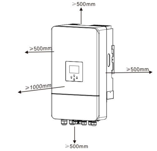

Niet helemaal een installatie volgens het Deye boekje (pagina 11). "Clearance" (nl: vrije ruimte?) boven en rechts, die zien er op de foto niet uit of ze voldoen aan >= 500 mm.
Afbeeldingslocatie: https://tweakers.net/i/YB4b8tqVCOISRJhEJwAupxULdcs=/fit-in/4000x4000/filters:no_upscale():strip_exif()/f/image/n4heSXSF4oeD6FM19S7KNKan.png?f=user_large
PS Als het ooit gekeurd zou moeten worden volgens Scope 12 dan zijn de houten balken boven de omvormer: afkeur.

Ik heb de dipswitch van module 4 maar even goed gezet. Dus op 4 ipv 7.
Je leest dat foute instelling inderdaad tot communicatie problemen etc. kan leiden. Mss veroorzaakt dat bij mij ook wel het niet tot 100% willen laden.
Dat is geen probleem; voor het BMS maakt het niet uit welk/wat het nummer is, zolang er maar geen dubbel nummer in de stack zit. Je kunt dit inderdaad gewoon aanpassen in de YAML; heb ik ook moeten doen voor mijn stack.
zunrob schreef op maandag 15 juni 2026 @ 17:58:
Geen idee, vandaar dat ik het in de YAML heb opgelost. Ik wilde er in ieder geval niet mee klooien. En aangezien ik offgrid heb, betekend alle accu's uitzetten het huis stroomloos maken. Had ik niet zoveel zin in.
Oftewel, zo dan?
  - id: slave_bms_5
    address: 8
    type: SLAVE
    master_bms_id: master_bms
Edit: hoezo begin je eigenlijk bij slave_bms_3? Is het niet logischer om gewoon bij 2 te beginnen (en adress dan wel 3)?
Ja, zo klopt het voor jouw specifieke situatie.
Geen idee waarom 'men' begonnen is bij slave_bms_3. 2 zou inderdaad logischer zijn, maar goed; het is maar een interne variabele / labeltje. Hopelijk ga je de code niet uitprinten en aan je muur hangen ;)
paQ's Balans Energie plugin voor FireFox (Mobile) - Balans Energie BMS uitlezen met Lilygo
  • zunrob
Rick Astley schreef op maandag 15 juni 2026 @ 20:47:
Haha, nee, uitprinten is niet nodig.

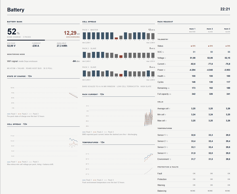

Afbeeldingslocatie: https://tweakers.net/i/C8VUqDHgPghvfRekAcevI6J5rKk=/800x/filters:strip_exif()/f/image/t2EWuGJRHPo8wvcrsWlQxY03.png?f=fotoalbum_largeDeze avond ook maar eens een ESP bedraad aan het batterypack. Tzt nog wat extra features toevoegen: een derived sensor die per pack de weerstand meet, en allicht nog een paar alerting sensors die een notificatie sturen als er drift wordt waargenomen op de interne weerstand. (De balans' steady state charge/discharge tegen 12kw maakt het erg handig om goeie buckets te maken voor een cleane meting waarbij de batterijen een stabiele interne ion gradient hebben.)
De M5stack ESP32 lite met een tail485 is trouwens een aanrader; deze laat zich rechtstreeks voeden van de deye 12v power supply, en kan dan netjes intern weggewerkt worden.
[ Voor 4% gewijzigd door scoobs op 15-06-2026 22:53 ]

Ik ga eens checken of een Esp32 in de Deye nog wel wifi ontvangst heeft, dat was voor mij een reden om er een met rj45 te zoeken (als ik die met EspHome kan laten werken). Hij kan er natuurlijk ook buiten komen en dan blijft de vraag hetzelfde met al die elektrische velden daar.
  • Wolly
scoobs schreef op maandag 15 juni 2026 @ 22:44:
[Afbeelding]Deze avond ook maar eens een ESP bedraad aan het batterypack. Tzt nog wat extra features toevoegen: een derived sensor die per pack de weerstand meet, en allicht nog een paar alerting sensors die een notificatie sturen als er drift wordt waargenomen op de interne weerstand. (De balans' steady state charge/discharge tegen 12kw maakt het erg handig om goeie buckets te maken voor een cleane meting waarbij de batterijen een stabiele interne ion gradient hebben.)
Ik zie bij jou extra sensors tegenover de @paq code?
Cycles, cell spread. Volgens mij zijn die extra?

https://github.com/www0xx/balans-pace is de fork die ik heb gebruikt. Daarna gezegd tegen fable dattie even moest kijken om alles erin te zetten wat de originele opties voor het pace bms waren + de yaml laten herschrijven voor de pinout van de m5stack. Allicht dat er bij het herschijven wat additionele read flags zijn aangezet, of paq had de cycle count simpelweg niet in de HA GUI gestopt.
Ik vind de 5% drift wel vrij frappant. Ik ging er eerlijk gezegd vanuit dat met de dagelijkse top-up er geen drift zou mogen zijn.

Had het er niet bijgezet. Er is ook nog een 6e tempsensor bij de mosfet geloof ik. Het zit in de code hoor. Alleen niet in de yaml.

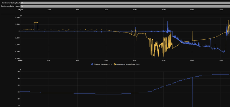

  • Get!em
Get!em
Oh die ja!
Bij mij is de batterij vandaag geheel opgehouden bij 55% SoC. Alle interactie huisverbruik/pv productie gaat nu nog via grid. Dit wordt geheel veroorzaakt door de bekabeling die te veel weerstand/warmte heeft. Iets na 10 uur begon hij al anders te reageren.
Om 14.10 de EV er maar aangehangen op Solarladen.
Vrijdag komt Balans, hopelijk kunnen ze het fixen.
Afbeeldingslocatie: https://tweakers.net/i/TBhkZsvF2gNzRkPtZeSXk76DPJ4=/800x/filters:strip_exif()/f/image/QGx3hIPzEdEfM9vUIDLCsmFU.png?f=fotoalbum_large
[ Voor 7% gewijzigd door Get!em op 16-06-2026 14:49 ]
