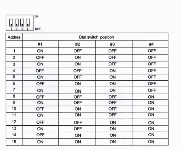

  • Rick Astley
Rick Astley
Never gonna give you up
Dank voor de snelle reacties ;)
Wolly schreef op vrijdag 12 juni 2026 @ 16:35:
Staan de jumpers op de accu's wel goed?
Accu 1 (Master):
Afbeeldingslocatie: https://xbackbone.freek.info/selA6/JODorUqU83.jpg/raw
Accu 2:
Afbeeldingslocatie: https://xbackbone.freek.info/selA6/JoVIZoQU22.jpg/raw
Accu 3:
Afbeeldingslocatie: https://xbackbone.freek.info/selA6/qujicOqA58.jpg/raw
Ik zie echter in de YAML code dat men begint te tellen vanaf address 2. Hoort dat echt zo? Ik zou verwachten 1, 2, 3 gezien de dipswitches.
pace_bms:
  - id: master_bms
    address: 2
    uart_id: uart_0
#    flow_control_pin: GPIO18
    update_interval: 10s
    request_throttle: 50ms
    response_timeout: 6000ms
    protocol_commandset: 0x25
    protocol_version: 0x20
    type: MASTER
    slave_query_mode: RELAY
    rx_buffer_size: 2048
  - id: slave_bms_3
    address: 3
    type: SLAVE
    master_bms_id: master_bms
  - id: slave_bms_4
    address: 4
    type: SLAVE
paQ schreef op vrijdag 12 juni 2026 @ 16:48:
that's what sh.......
De netwerk kabel moet naast de gele kabel die naar de Deye gaat. Dus NIET de daisychain tussen de accu modules in.
Afbeeldingslocatie: https://xbackbone.freek.info/selA6/FULoNAbe70.jpg/raw
Hier heb ik 'm ingeprikt, de linker gele kabel in de RS485 poort. Om het nog verwarrender te maken heb ik (toevallig) ook een gele kabel... |:(
paQ's Balans Energie plugin voor FireFox (Mobile) - Balans Energie BMS uitlezen met Lilygo
  • Wolly
paQ schreef op vrijdag 12 juni 2026 @ 16:29:
De Deye kan max 12kW converteren. Dus die 600W die je mist is conversieverlies. Als je PV aan je Deye hebt is dat al DC, en zo kan hij daar nog wat extra van meepikken.
Er is slechts 5% conversieverlies 1 richting op. Lang niet gek toch?
5% bij volle belasting O-)
@Rick Astley Die dipswitches tellen binair toch?
Dan klopt het bij jou dus niet.
Afbeeldingslocatie: https://i.postimg.cc/ZKrgsFZq/screenshot-604.png
Met dank aan @Speedy-Andre zijn site want Balans verstrekt geen handleidingen.

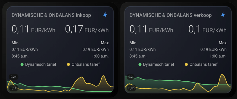

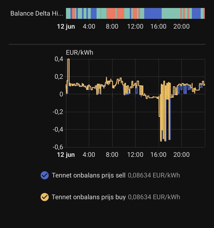

Moby schreef op vrijdag 12 juni 2026 @ 16:38:
Lekker rommelige prijzen op het moment
Enorme rommel. Met activaties die weer afbreken…

Wolly schreef op vrijdag 12 juni 2026 @ 16:55:
Dank voor alle hulp. Oke, dus ik moet de dipswitch van de onderste aanpassen naar:
ON ON OFF OFF.
Kan ik dit on the fly doen of moet daarvoor alles uitgezet worden?
  • Speedy-Andre
  • Laatst online: 00:29
Speedy-Andre
Sony ZL, XA, Nokia XR20
Voor het BMS maakt de dipswitch waarde niet uit, als ze maar van elkaar verschillen. Het lijkt me eerder de yaml die rekent op een '3'. Overigens is hier bij een batterijwissel iets in het EMS ingesteld, ik weet niet of dat met de dipswitches te maken heeft.
  • zunrob
Even gecheckt bij Jelco. 11,4 kW is de waarde die je accu ingaat mits je geen PV direct gekoppeld hebt. Als je direct gekoppelde PV hebt kan dit hoger zijn, zoals bij @paQ.
  • Rick Astley
Rick Astley
Speedy-Andre schreef op vrijdag 12 juni 2026 @ 17:29:
Ahzo. Ik wilde liever niet aan de dipswitches zitten, dus ik heb t nu anders opgelost. Ik heb in de code van de yaml address:4 gewijzigd naar address:5. Ik zag namelijk dat alles 'off by one' was en nu werkt het.
Bedankt voor alle hulp :)

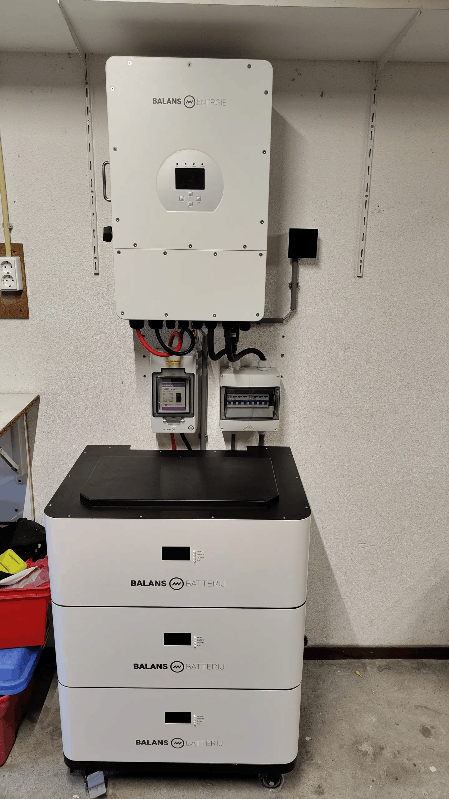

Balans Energie schreef op donderdag 11 juni 2026 @ 11:05:
Je hebt het systeem gekregen voor 5299 en hij is onlangs geïnstalleerd. Het systeem wat jij hebt gekregen is niet hetzelfde als wat andere klanten hebben gekregen die voor dit prijspunt hebben gereserveerd.
Wat is er anders aan deze 2 verschillende systemen?
Update: Na een middag lezen die ik al 3 versies van de batterij module:
ibak schreef op maandag 25 mei 2026 @ 09:08:
...Je kunt probleemloos later een module toevoegen omdat de modules zichzelf regelen. Er zit wel wat ontwikkeling in waardoor een nieuwere er mogelijk iets anders uitziet. De tweede versie kreeg een schakelknop aan voorzijde ipv achter en de 3e versie heeft geen tussengebouwde hoofdschakelaar meer nodig.

Modules hebben zelf DC zekering/lastscheider ipv extern.
Ik weet niet of ik dat nu echt een fundamenteel verschil vind

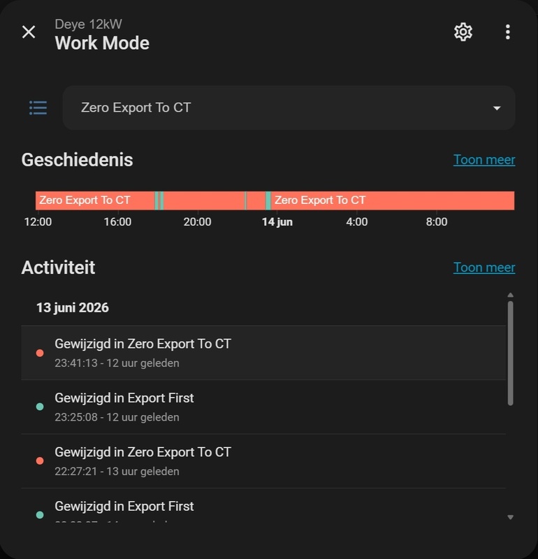

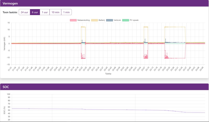

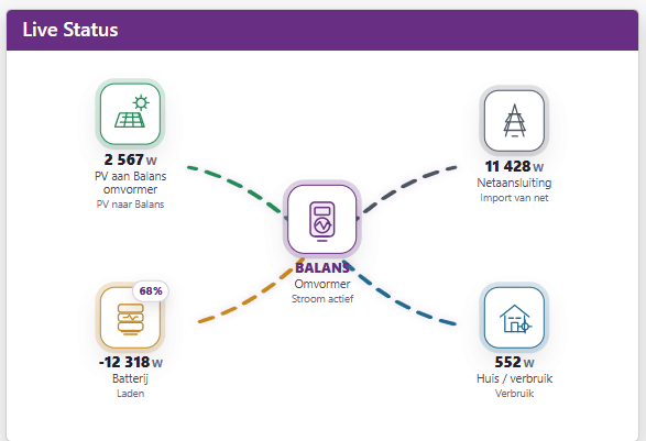

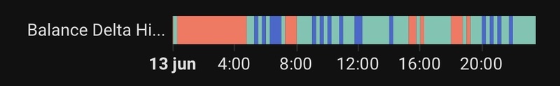

Iemand had het al voorspelt, de eerste dag met zo goed als geen handel, weinig exports (4 stuks) en 7 imports. En weinig die de 9 minuten halen.
Opwek ook niet denderend, dag maar snel vergeten :D

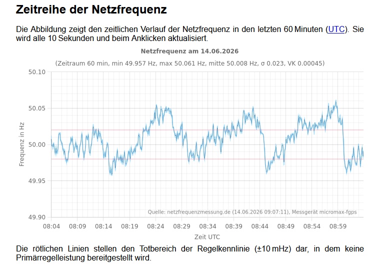

  • Get!em
Get!em
Oh die ja!
blue eyes schreef op zaterdag 13 juni 2026 @ 21:56:
Ik heb er geen statistiek met echte cijfers bij, maar sinds 25 mei is de hoeveelheid Regeltoestand 2 enorm toegenomen. De sensor van de Tennet High resolution is steeds meer groen (regeltoestand 2).
Vandaag meer dan de helft van de 24uur.Afbeeldingslocatie: https://tweakers.net/i/YyUBeMkaIGJFk8PauqWAEr4JagU=/800x/filters:strip_icc():strip_exif()/f/image/89V8WSqIHaT6pcwMNcotfb0K.jpg?f=fotoalbum_large

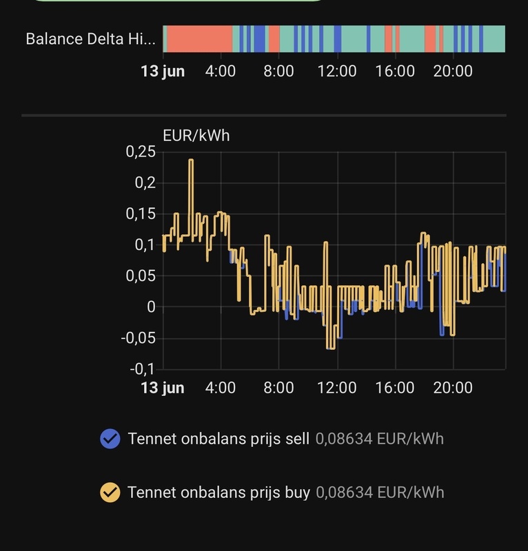

Sinds gisteravond ook iets geks, de prijzen op tenergy zijn veel volatieler binnen t kwartier. Gisteren rond 16u startte dat.
Gister:
Afbeeldingslocatie: https://tweakers.net/i/qnbQ9oOXUjTtSNlqMB7batozUio=/x800/filters:strip_icc():strip_exif()/f/image/pQyra6KUd46fZgfFRdnqjYAp.jpg?f=fotoalbum_large
Vandaag:
Afbeeldingslocatie: https://tweakers.net/i/lycycvio2ffW2zu-NYku13TYDQk=/x800/filters:strip_icc():strip_exif()/f/image/Jqtu4fL7IoDkME5l8M2B5yVO.jpg?f=fotoalbum_large

Je zou haast zeggen dat er alleen een algoritme draait dat kijkt naar weer en weekend/werkdag, niet of het een feestdag is. ;)
Of bedoel je compleet afwezig? Want ik zag boj epexpredictor nml vooral een flinke afwijking tussen verwacht en daadwerkelijke day ahead.

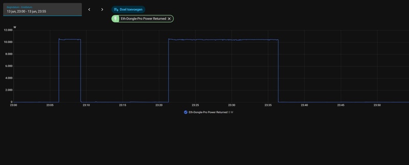

  • Speedy-Andre
Speedy-Andre
Afbeeldingslocatie: https://tweakers.net/i/iTCKwcl360pWh78jvT5wH616_TE=/800x/filters:strip_icc():strip_exif()/f/image/hFaooBUG0GE8jPRadJXG0p4e.jpg?f=fotoalbum_large
Vreemd, een activatie van 15min lang :)

Ik ben het nog maar net aan het monitoren, maar is het vaker dan in de nacht onbalans inkoop voordeliger is dan dynamisch en overdag andersom, of is het gewoon toeval dat dit vaker is voorgekomen de laatste dagen?
Afbeeldingslocatie: https://tweakers.net/i/GEB5QebNvxZ3tY13XryV0ZlwSQ0=/800x/filters:strip_exif()/f/image/QxmpxY13X2heZRVBWlDEFvuP.png?f=fotoalbum_large
@ andre: hier gewoon 9 minuten.

  • Wolly
Lijkt wel of hij het stopsignaal heeft gemist, bij mij stopte hij om 23:30.
Het was wel een rare activatie tegen een zeer lage prijs.

  • Laatst online: 00:30
Wolly schreef op zondag 14 juni 2026 @ 08:55:
Het systeem is toch ingericht om nooit zonder signaal langer dan 7-9 minuten een actie te doen? Juist om vervelende consequenties bij verlies connectie te mitigeren ?
Misschien even kijken op Dashboard of hij er als 1 of 2 activaties in staat?

  • Speedy-Andre
Speedy-Andre
Ronald schreef op zondag 14 juni 2026 @ 11:11:
Klopt, en zonder internet zou hij een activatie afbreken (logisch). De 2e helft heeft idd minder datapunten. Het duurde echt een kwartier en het dashboard meldt dat er 2,7kWh is ontladen (gemiddeld 10,5kW).

Mochten mensen nog wat willen met extra koeling: @Djordy1997 biedt 3D-print diensten aan, en heeft op mijn verzoek nog wat aangepast in het ontwerp. Zo is een gat voor de DC-plug toegevoegd, en is de houder van de fancontroller wat verplaatst. Deze print bestaat ook uit 2 delen, maar hij kan ze ook vast met de juiste lijm aan elkaar lijmen. Ik heb de print nog niet, maar tot dusver een aanrader :)
Als er vraag naar is kan ik ook wel ff een lijstje geven van gebruikte componenten.

Hmm, hebben jullie de 12v nu trouwens uit de deye gehaald, of zelf een voeding geregeld? Ik begreep van Fable dat de deye nml ook 12v heeft voor het aansturen van wat aux apparatuur.
*Deze AI claim heb ik niet geverifieerd, maar wat uit fable specifiek kwam vertrouw ik wel.
  • Speedy-Andre
Speedy-Andre
Fabeltje is wel een treffende naam :) Ik zou de 12V extern houden en hij hoeft niet 24/7 aan te zijn, De 12V van de Deye zit o.a. op de lan/wifi module en je kan wel raden wat een overbelaste 12V gaat doen. Mijn pwm fans trekken toch ieder max 0,25A (3W).
[ Voor 10% gewijzigd door Speedy-Andre op 14-06-2026 12:26 ]
  • The Legend
  • Laatst online: 22:24
The Legend
*Plop*
Idd externe voeding. Ik heb een PoE splitter met DC-plugje gebruikt, omdat de PoE-switch bij mij toch bij de omvormer staat.

Afbeeldingslocatie: https://tweakers.net/i/zvLd4NzawwMrBz40T7o60AnNEX8=/x800/filters:strip_icc():strip_exif()/f/image/0IysQVMRiE9VGfZWwD2JmmXg.jpg?f=fotoalbum_large
Door SOC van 60% vanochtend is de accu voor 13.00 uur vol.

scoobs schreef op zondag 14 juni 2026 @ 12:38:
Fable werkte inderdaad fabelachtig goed ja. (Ik deel de negatieve consensus over de accuraatheid van niet professionele AI tools overigens)
De originele vraag die ik destijds stelde was voor een ESP32 die 9-24v in slikte - voor de bms readouts - niet voor een paar fans. Er werd al gelijk een kanttekening gemaakt qua maximaal vermogen. Vandaar dat ik eens wilde checken of iemand hier wat inductieloads op de 12v had gehangen. Wie weet kon de 12v rail dat alsnog makkelijk aan.
Probleem hier is dat ik geen stopcontact heb bij de omvormer, maar ik zou alsnog 12v kunnen aftappen van de battery mains met een buck converter en een .5a fuse oid. Het alternatief is de hele zekeringskast van balans gaan upgraden.
Iig bedankt voor de tips, ik kan er wel wat mee!
Toch zie ik links iets wat ergens op lijkt en het EMS zit daar dus POE is er dan waarschijnlijk ook.

Speedy-Andre schreef op zondag 14 juni 2026 @ 12:57:
Hahaha, dat heb je scherp geschoten, maar dat stekkerblok is nu gevuld met druppelladers voor oa de generator en fiets, hoewel upgraden allicht zou kunnen. En het ems heeft zijn PoE van elders. Ik ga liever niet draden splicen die aan mijn main netwerk switch hangen.
  • Speedy-Andre
Speedy-Andre
scoobs schreef op zondag 14 juni 2026 @ 13:58:
Die plank er boven zit wel dicht bij de Deye, ik snap waarom maar toch...

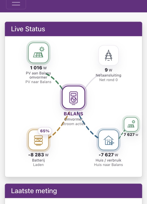

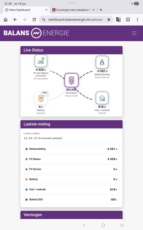

Pictogram PV aan huis is hier verdwenen in de live status. PV levert momenteel minimaal 3000w; maar zie ik hier ook niet terug?
[ Voor 28% gewijzigd door JackOat op 14-06-2026 14:46 ]
  • jeeedeee
  • Laatst online: 23:43
JackOat schreef op zondag 14 juni 2026 @ 14:45:
Toevallig een gebruiker aan staan, zodat er netto geen opbrengst vanuit het huis is?

jeeedeee schreef op zondag 14 juni 2026 @ 15:18:
Net gecheckt; mijn vrouw had de EV inderdaad aan de lader gelegd. 🙄
Weer wat geleerd!

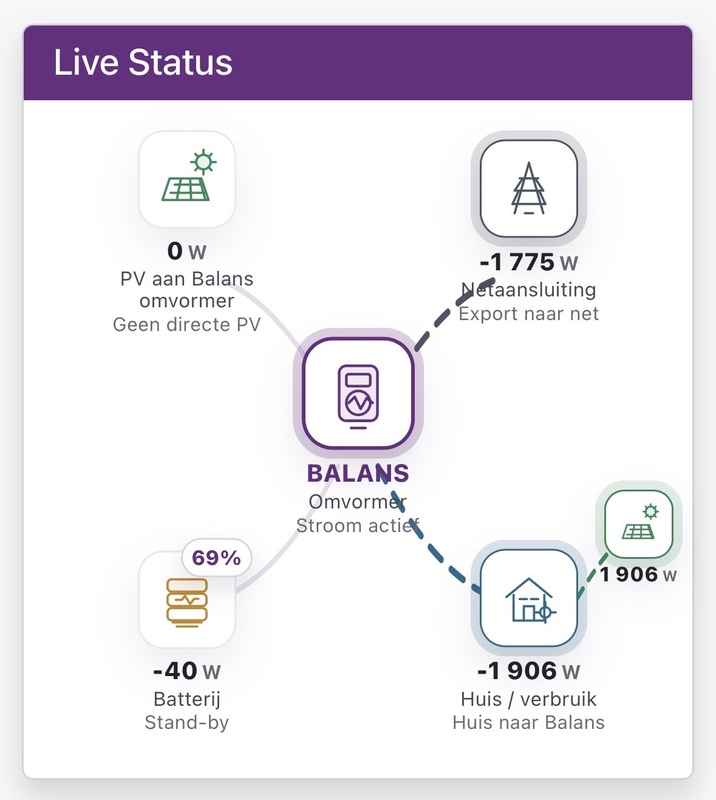

Hier trok vandaag de soc van de batterijen weer scheef. 59% op de onderste, 89% op de bovenste, ondanks diagonaal.
Mag Balans vrijdag bij t bezoek gaan uitzoeken. Kunnen ze meteen de busbars eraan zetten die klaar liggen, als alles toch los gaat voor checks.
Vandaag even bij @GerritFrans langs geweest en daar toch wel kabels van betere kwaliteit door hem zelf aangeschaft. En ook een Busbar.
Edit, en hoppa, batterijen in Idle bij 69%.
