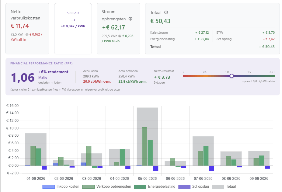

Het is tot nu toe nog niet de moeite in juni, nog 2/3 maand te gaan dus er kan nog heel wat gebeuren. 1 uitschieter erbij anders was het heel mager.
Dit laat mooi zien hoeveel invloed de PV-installatie, de locatie en het eigen verbruik hebben op het uiteindelijke rendement en de totale resultaten.
Afbeeldingslocatie: https://tweakers.net/i/HeL6DJqlivUPuw7SL7oZTtRV2UE=/800x/filters:strip_exif()/f/image/w0FUj3VlPWSMc8sV4YIDPlp8.png?f=fotoalbum_large

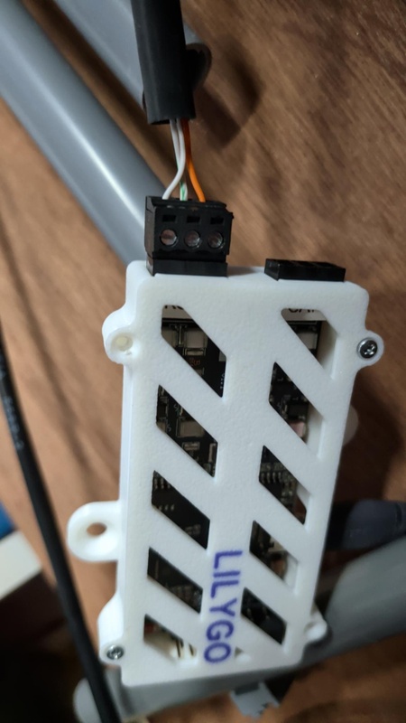

  • Wolly
Het is gezien de kwaliteitsproblemen eigenlijk wel een must om zo'n ESP bord aan de modules te hangen om problemen op tijd te kunnen identificeren.
Balans ziet deze gegevens niet in dit detail per module.

willem9503 schreef op donderdag 11 juni 2026 @ 09:34:
[Afbeelding] Toch interessant om de verschillen te zien per dag tussen gebruikers
Details:
Productie 14kWp waarvan 5kWp op Enphase, de rest aan de Deye (2 strings), 64kWh batterij
Grootverbruik (potentieel): EV=Hybride 18,82kWh, Qube WP, Zonneboiler en zwembadpomp+WP (net weer in bedijf, tot vorige week even niet ivm kapotte circulatiepomp).
Je hebt wat meer Wp en grotere battery, mogelijk ook wel wat verschil in de opwek (weer) gezeten. Over het algemeen zie je idd de mensen met meer (veel panelen) en wat meer ruimte in de battery de opbrengst hoger is. Kijk bijvoorbeeld naar @blue eyes die zal vergelijkbare resultaten hebben.
Daar tegen is de aanschafprijs ook een stuk hoger met extra modules. Zit hem vooral in de combinatie opwek / opslag / verbruik die in evenwicht moet zijn.

Tasteless schreef op donderdag 11 juni 2026 @ 09:39:
eens heb nu 360 kWh opwek in juni, verwacht dat jij daar ruim boven zit.
Ik heb ook best veel import (netto verbruikskosten) waarbij dit zeker veel lager kan zijn als alle onnodige import eruit wordt gehaald. Maar ja, dat zal bij de optimalisatie horen.
[ Voor 14% gewijzigd door ecn1985 op 11-06-2026 09:48 ]

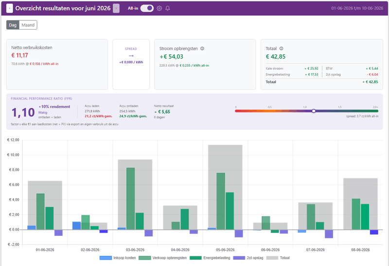

Afbeeldingslocatie: https://tweakers.net/i/tx1S7UPsITMixrCBGnSi494Mvzs=/800x/filters:strip_icc():strip_exif()/f/image/5jE6c8KWtpgo2CkcBSG6dknb.jpg?f=fotoalbum_large
Hoezo helpt veel pv, hier nu 336kWh (290kWh in 9 dagen) en toch een stuk beter :)

Speedy-Andre schreef op donderdag 11 juni 2026 @ 09:48:
Dan doe ik duidelijk iets verkeerd ;) Moet er wel bij zeggen dat er 110kWh naar de EV is gegaan maar verder weinib bijzonders, ook battery niet leeggetrokken oid, zit vooral in de import waar ik me af en toe ook afvraag waarom er wordt geïmporteerd.

ecn1985 schreef op donderdag 11 juni 2026 @ 09:52:
Het zit in de inkoop, bij mij heb je een loep nodig om iets blauws te vinden (geen EV).
  • willem9503
Hier dus 488,35kWh in dezelfde periode.
Inkoop kan ik afdoen als 'nihil"
Veel PV helpt nu, weinig zon/opbrengst, om de woning volledig kunnen voorzien + beperkt batterij bijladen.
En grote batterij helpt om, bij veel opbrengst, je delta op te slaan en "redelijk' geprijsd te exporteren.

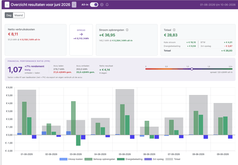

pfff ik kom niet in de buurt deze maand van dergelijke bedragen 8)7
De PV stroom blijft wat achter, en het is overduidelijk stukken minder waard op de onbalansmarkt. Zeker als je het afzet tegen de dagelijkse spread van Epex day ahead.
Afbeeldingslocatie: https://tweakers.net/i/sBK3gRNXcrfYT0zraJGialx6R3o=/800x/filters:strip_exif()/f/image/kZ12WUMpS4zfbjSeTHQ6QM2N.png?f=fotoalbum_large
De verschillen kwa zon opbrengst zullen best groot zijn schat ik zo in de afgelopen 2 weken afhankelijk van locatie.
[ Voor 9% gewijzigd door paQ op 11-06-2026 10:14 ]

paQ schreef op donderdag 11 juni 2026 @ 10:13:

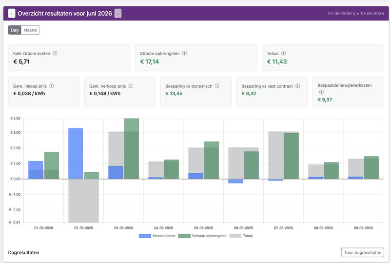

Het is zeker locatie afhankelijk. Ik ben alleen wel verwonderd betreft het netto verbruik wat ik heb tov anderen hier. Zover ik kan bedenken doe ik niet heel veel geks. Maar wel bijna 20euro aan kosten.
Afbeeldingslocatie: https://tweakers.net/i/MDleYJdhuX7BMjgiN7cZLDqLypk=/fit-in/4000x4000/filters:no_upscale():strip_exif()/f/image/unbPS36wV1gP5GDKJzRGBlQG.png?f=user_large
Lastig te vergelijken maar ergens vind ik het verschil met anderen wel hoog.
Het enige wat ik me kan bedenken is dat ik te laag (rond 20%) in soc start waardoor ik duurdere inkopen trigger?
[ Voor 4% gewijzigd door ecn1985 op 11-06-2026 10:21 ]

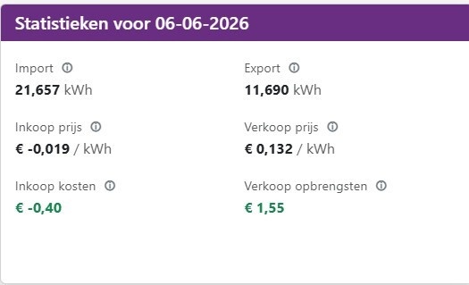

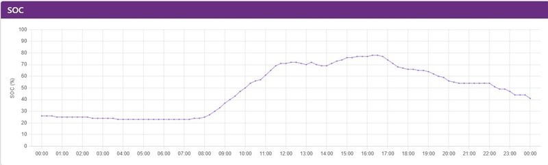

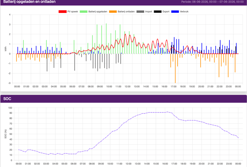

6 juni als voorbeeld:
Afbeeldingslocatie: https://tweakers.net/i/n67D7dx6gjtn-nyw2TbHNmAI99w=/fit-in/4000x4000/filters:no_upscale():strip_exif()/f/image/SJumzeQOYOzMigXP3qLakVjC.png?f=user_large
Afbeeldingslocatie: https://tweakers.net/i/7xAFX4GQCFJbkaOsxIf3proF4eU=/fit-in/4000x4000/filters:no_upscale():strip_exif()/f/image/cZlHsMr5bs7YooyCvBEIJXb0.png?f=user_large
Afbeeldingslocatie: https://tweakers.net/i/9m_pWnvigZbbLGtBBYOkg3jsBPA=/800x/filters:strip_exif()/f/image/0zyWNJ3Ou9jlztVL47c1KD4j.png?f=fotoalbum_large
Veel import in de ochtend tussen 08-10uur door lage soc.Dit had ik met opwek ook wel gered en dan kom ik ruim tekort met verkoop opbrengst.

ecn1985 schreef op donderdag 11 juni 2026 @ 10:25:
Maar aan het eind van de dag had je wel meer SOC in je accu dan aan het begin, welke je ingekocht hebt voor 3 cent kaal.

Afbeeldingslocatie: https://tweakers.net/i/h7N--01SsU2zGkjG6k7RIIQxBmA=/800x/filters:strip_exif()/f/image/pUeX0gsDQ7MHz537hiFFYD7e.png?f=fotoalbum_large Volgens mij span ik de kroon. ca 20kwp totaal op oost/west, een niet al te hoog huisverbruik, en een kleine automation die 's op zonnige dagen de ochtendproductie gelijk het net op duwt ipv de accu vol te laden; dat komt vanzelf wel als de prijzen rond het nulpunt zakken. Energiebelasting volgens de plugin is momenteel nog maar iets van 9ct/kwh.
[ Voor 5% gewijzigd door scoobs op 11-06-2026 10:40 ]
  • Get!em
Get!em
Oh die ja!
scoobs schreef op donderdag 11 juni 2026 @ 10:38:
[Afbeelding] Volgens mij span ik de kroon. ca 20kwp totaal op oost/west, een niet al te hoog huisverbruik, en een kleine automation die 's op zonnige dagen de ochtendproductie gelijk het net op duwt ipv de accu vol te laden; dat komt vanzelf wel als de prijzen rond het nulpunt zakken. Energiebelasting volgens de plugin is momenteel nog maar iets van 9ct/kwh.
Dat wel absolute zin, maar je productie is groter, en je verbruik kleiner.
Als ik vergelijk, mijn inkoopsprijs is gemiddeld lager, en mijn verkoopsprijs is gemiddeld hoger. Doordat ik in dezelfde periode dubbel zo veel importeer, en slechts de helft van jou exporteer is de absolute waarde (inkomsten) bij jou hoger, maar de FPR bij mij hoger.
En dan kom je dus op het beste vergelijk via de rendement per geïnvesteerde euro. In vergelijk met jou, jij hebt meer PV en 1 batterij extra. Kan alsnog lonend zijn, maar ergens zit een optimum per huishouden/gebruikstype/productie. Persoonlijk dus.
@paQ , de FPR (de door jou verzonnen metric) wordt berekend over de kWh laden/ontladen accu met de prijs over de maand. Is het niet logischer om deze waarde (ook) te berekenen over daadwerkelijke import/export, gezien daar de daadwerkelijke prijs aan hangt en je ook dat afrekent.
[ Voor 10% gewijzigd door Get!em op 11-06-2026 10:50 ]

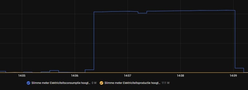

Meer mensen met testactiviteit? :)
Afbeeldingslocatie: https://tweakers.net/i/IMo0S8jsLNBmN-vuv5pcfPk0JqI=/x800/filters:strip_icc():strip_exif()/f/image/h3kZGwd5TI3JaShrKpP9RGGT.jpg?f=fotoalbum_large
Had het liever de andere kant op gezien :')
Precies :P
Afbeeldingslocatie: https://tweakers.net/i/21S9qTa1am_OLG9FS7zJLfGDRWY=/x800/filters:strip_exif()/f/image/xJkjlosYFprnL61y9MNgT3HJ.png?f=fotoalbum_large
[ Voor 123% gewijzigd door paQ op 11-06-2026 10:53 ]

paQ schreef op donderdag 11 juni 2026 @ 10:51:
Precies :P
Gaat twee kanten op ja. Beide met minder dan max vermogen.
4,5kW import zojuist.
Daarna 7,9kW export (al ging mijn PV op dat moment ook 8.4kW productie, zon langs de wolken, dus batterij was ambigu bezig op dat moment)

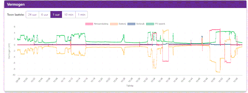

Hier ook wat a-typische activiteit.
Afbeeldingslocatie: https://tweakers.net/i/PhCroazqzHUSKqqFFknmTeOgX5U=/800x/filters:gifsicle():strip_exif()/f/image/UUL75aEVNMUF8t5IGi4Xy9fm.gif?f=fotoalbum_large
  • paQ
  • Laatst online: 14:27
*O*
Dat zien we 'graag' :+

Get!em schreef op donderdag 11 juni 2026 @ 10:48:
Zeker waar, maar ik heb slechts 6k betaald voor de PV. Daarnaast is mijn doel ook geweest om onder alle omstandigheden redelijkerwijs zelfvoorzienend te zijn, niet zozeer maximale efficientie - dan belegde ik die euro wel op de beurs.

scoobs schreef op donderdag 11 juni 2026 @ 11:00:
Ja, inkoopsprijs maakt dan uit, en met PV kan dat veel uitmaken. Ik koos bewust duurdere panelen ivm recyclebaarheid (cradle to cradle gecertificeerd).

Moby schreef op donderdag 11 juni 2026 @ 11:00:
Hee, bij jou doet de groene PV opwek lijn het nog. PV direct aan de Deye?
Bij mij ook wat atypische aciviteit, en nu een typische export activiteit
Inderdaad, direct aan de Deye.
Mijn 6-6 data volgens BE:
Afbeeldingslocatie: https://tweakers.net/i/lGriwbxlMQxP2GLm_BWUA4FSLXY=/fit-in/4920x3264/filters:max_bytes(3145728):no_upscale():strip_icc():strip_exif()/f/image/guiQQX43OLScBH4LSYkOTCnD.jpg?f=user_large
Afbeeldingslocatie: https://tweakers.net/i/PhokVRCCumD5ojqupyAWx12dg7c=/800x/filters:strip_icc():strip_exif()/f/image/Ul6CFvAXJivYiI3OWJzGaB2l.jpg?f=fotoalbum_large
Afbeeldingslocatie: https://tweakers.net/i/84fsd3izH_ME_9KVa3hyOdWTX84=/800x/filters:strip_icc():strip_exif()/f/image/kdPlOq3aayYUcdPsMQmKYn9I.jpg?f=fotoalbum_large
En 2 dagen met "serieuze import" deze maand..
Afbeeldingslocatie: https://tweakers.net/i/PtdThcHS1IIufve_QZ3hpH0HbQc=/fit-in/4920x3264/filters:max_bytes(3145728):no_upscale():strip_icc():strip_exif()/f/image/KlpC02nYtb1QdxS1LQguNhmC.jpg?f=user_large
[ Voor 25% gewijzigd door willem9503 op 11-06-2026 11:17 ]

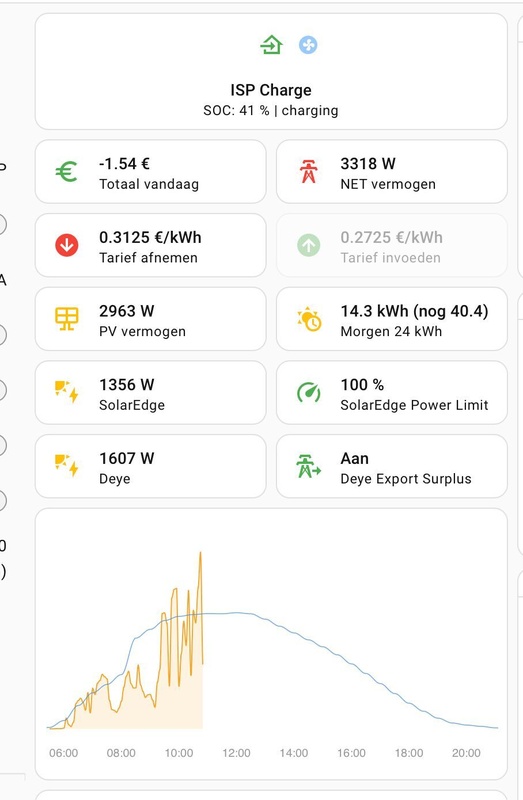

Als je overdag niet kan laden, is het wellicht wel goedkoper om uit direct uit je accu te laden. Dan 's nachts weer opnieuw moeten inkopen en zodoende twee keer 2 cent te betalen... De verkoopprijzen zijn in de avond nou ook niet altijd zo hoog... Wel zou ik een automation als onderstaande aanraden.
Afbeeldingslocatie: https://tweakers.net/i/2_B5--nEp947sBN53TabUFuNQ6A=/fit-in/4000x4000/filters:no_upscale():strip_exif()/f/image/DBQK58IG6x41Wm7HFgfGE4mb.png?f=user_large

Afbeeldingslocatie: https://tweakers.net/i/GFSJqtPzbAejRQy92IC0sq2iGOI=/800x/filters:strip_icc():strip_exif()/f/image/AiaONlGjr0VqMEV3xnYxey5r.jpg?f=fotoalbum_large
De thuisaccu is gestopt met ontladen bij 22% SOC en haalt nu alles van het net. Dus nu ook bij 8 cent kaal.
[ Voor 3% gewijzigd door KoningSlakkie op 11-06-2026 12:36 ]

Ik snap niet dat deze niet wordt ontladen naar de 5%? Even los van wat de prijs nu is.
Hoe zijn je accu's aangesloten? kruislings, busbar, aansluitingen op enkele accu?
Wat zegt het display van elke losse accu?
  • Wolly
KoningSlakkie schreef op donderdag 11 juni 2026 @ 12:34:
Heb je al een servicebezoek gehad voor dit (bekende) probleem?

Hier willen de opbrengsten nog niet zo lukken hoor.
Afbeeldingslocatie: https://tweakers.net/i/yifMbz4ODCyx7wVKp9Lzc_wLAfc=/800x/filters:strip_exif()/f/image/zACOi22kMUkeGd2VRzLffKHb.png?f=fotoalbum_large
  • ecn1985
Guido7619 schreef op donderdag 11 juni 2026 @ 12:45:
Je kunt de plug-in van @paQ downloaden dat geeft een beter beeld.

fenrir schreef op donderdag 11 juni 2026 @ 12:39:
Standaard aangesloten, waarvan module 4 anderhalve maand later is geplaatst.
SOCFCC [AH]RM [AH]CC
Module 421,44%31467,392
Module 323,33%313,873,2114
Module 224,49%31476,997
Module 127,10%31485,185

Wolly schreef op donderdag 11 juni 2026 @ 12:41:
Nee nog geen bezoek en ook nog geen verzoek gehad. Even bellen dus.
🏠 Full Electric Woning A++++ • ♨️ L/W-WP • 🌬️ WTW • ☀️ PV µ-omvormers (12×455 ZO 137° + 12×460 NW 317°) • 🔋 ESS 64 kWh @ 12 kW • 🚗 EV AWD 75 kWh • ⚙️ HASS + EVCC • 💾 NAS 60 TB • 📷 FF-shooter.ARW • 🎮 PS5
  • paQ
Ik zie niets vreemds voor een daisy chained aansluiting.
Hoe zit het met je laadstromen? Haal je gewoon strak 11.5-12kW je accu in / uit?
[ Voor 42% gewijzigd door paQ op 11-06-2026 13:01 ]

paQ schreef op donderdag 11 juni 2026 @ 12:56:
Ik ben het eens dat de waardes normaal zij nvoor een daisy chained stack. De ontlaadstromen zijn praktisch zoals ik het gewend ben: 11.3-11.5 kW.
  • KoningSlakkie
  • Registratie: November 2015
Ik heb gebeld, ik kreeg het verzoek om deze data even te delen via de mail zoals fenrir die vroeg. Ik zal hier ook terugkoppelen zodra ik meer weet.
Het punt is vooral dat ik ongeveer 10 kWh misloop, en dat is vaak wat ik net te kort kom met het laden van de EV en dus structureel duurder wordt ingekocht. Wederom spreekt dit voor een busbar opstelling, probleem is dat ik het niet helemaal aandurf al zou ik het gewoon moeten kunnen uitvoeren met gezond verstand.

Afbeeldingslocatie: https://tweakers.net/i/wayAumr1kCYtd7jybsI_OgxqEnk=/fit-in/4000x4000/filters:no_upscale():strip_exif()/f/image/YNxedFUBGfwEYC87gzS1a9Us.png?f=user_large
14:08 uur hiero

Wat een toeval, ik was er net mee aan het stoeien. LilyGo komt morgen binnen. Thanks!
Vraagje omtrent de kabel:
@paQ schreef: "Reguliere netwerkkabel in de RS485 poort, en dan met oranje + oranje/wit op de esp32."
Op jouw repo zie ik echter deze foto:
Afbeeldingslocatie: https://tweakers.net/i/BTJWxiUl1ALN_SpCSKJ-PFFKnco=/x800/filters:strip_icc():strip_exif()/f/image/KW2hvagpvNIpBYcIAD5zUOWm.jpg?f=fotoalbum_large
Ofwel oranje, groen-wit en wit-???. Waar zit het verschil in :) ?

Rick Astley schreef op donderdag 11 juni 2026 @ 20:03:
Was hier ook 't geval inderdaad. Probleem is dat ze een stekkertje op harde kern knijpen, daar is het niet voor bedoeld.
Dat is niet mijn foto, maar volgens mij moeten zowel het oranje paar alsook het bruine aderpaar beiden moeten werken
Dat laatste is wel een beginnersfout zeg, je hebt gewoon goede harde kern connectoren. Liever natuurlijk een contactdoosje en een patchkabel.
De groen-witte is aarde draadje. Sommigen zeggen dat het niet nodig is, anderen zeggen van wel. Ik vond het een kleine moeite om te doen.
Deze foto komt trouwens uit dit topic, bij mij is het soortgelijk aangesloten (maar had even geen telefoon op zak).

Je kan de klok er gelijk op zetten, EMS is strak bezig :D
Afbeeldingslocatie: https://tweakers.net/i/C0hhIfpnnyJC8TIV_weMXsMYue8=/800x/filters:strip_exif()/f/image/KpuIhxsPS2ZqK2UUqN0v5xWV.png?f=fotoalbum_large
Dat is mijn foto :). Als je de handleiding van de batterij hebt gekregen (of zoekt in dit topic of op PaceBMS in 't algemeen), dan zie je dat ader 1&2 en 7&8 dezelfde data-lijnen zijn. 3 en 6 zijn GND. Ik vond het een kleine moeite om ook de GND aan te sluiten, meestal doet het meer goed dan kwaad ;)
Mocht er interesse zijn, kan ik tegen een kleine vergoeding van de Lilygo-behuizingen printen & opsturen.
Ah check, helder! Een ding snap ik echter nog niet helemaal. In deze post schrijf je: 'oranje-wit / groen / oranje'. Maar het middelste kabeltje lijkt mij eerder groen-wit :?
Je hebt helemaal gelijk, moet groen-wit zijn |:(
