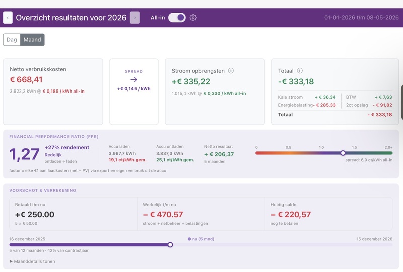

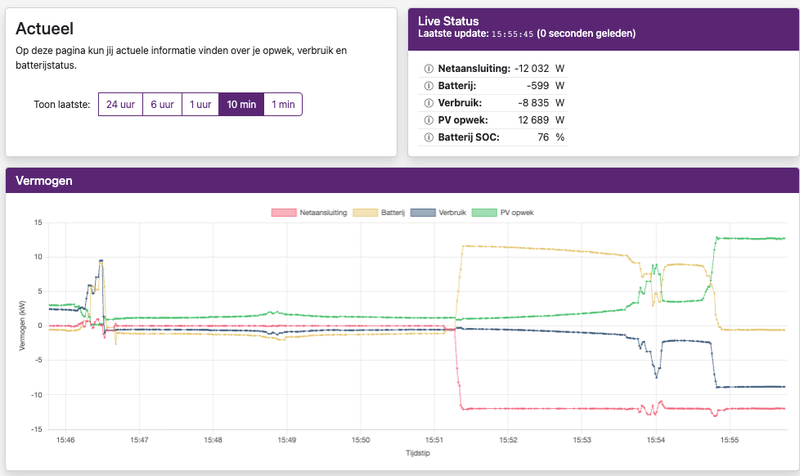

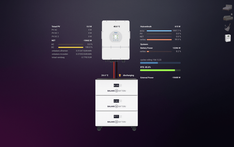

Zon iets weg, import naar de 10000 watt?!?!?!!?!
EV laden maar uitgezet. En import stopt. Hoezo, 10000 watt opwek nog steeds (even de wolken weg) en 89% in de accu.... En zo goedkoop is het niet...
Doordat de auto uit is gezet, gaat ie nu exporteren, de load naar de accu te groot? Negatieve prijzen.
Er klaar mee. SMA installatie uitgezet. Import export, geen instellingen van mij. Dat is BE, de Deye. Ik zet alleen de auto op standje hoog, laag of uit....... Geen actie van mij dit gedrag.
Afbeeldingslocatie: https://tweakers.net/i/s6YFPOfLZS6O8oMTFz6C0tr9BnE=/800x/filters:strip_exif()/f/image/FEZNvgL16EbOLP3NnUQ3Pnj4.png?f=fotoalbum_large

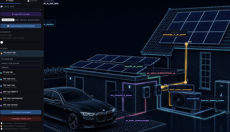

Bedrag klopt nu, kleurtje nog niet.
Afbeeldingslocatie: https://tweakers.net/i/3fUBWHkB785jn3TaLSW4p5Nmijo=/800x/filters:strip_icc():strip_exif()/f/image/1NeWgl0u4HrcFHQqtf3E6BXL.jpg?f=fotoalbum_large

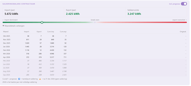

paQ schreef op zondag 10 mei 2026 @ 12:33:
Op basis van de bekende data geeft de plugin je een prognose aan welke kant van het midden je valt in een contractjaar. En vanaf volgend jaar hoef je daar sowieso niet meer naar te kijken. Dan is het automatisch al kut :+

  • blue eyes
  • Laatst online: 17-10 21:46
Ik blijf het anders lezen. Alles wat je meer importeert dan je exporteert moet je heffing en btw over betalen.
In bovenstaand moet je over 3247 kWh btw , heffing verrekenen / afdragen.
Je moet dus nog even fors gaan exporteren :P
PaQ en ik hebben hier een andere mening over. Het mooie is, volgend jaar denken we hetzelfde :D :D
Benadering linksom of rechtsom.
[ Voor 4% gewijzigd door blue eyes op 10-05-2026 17:18 ]

  • 0xygen500
  • Laatst online: 11:53
blue eyes schreef op zondag 10 mei 2026 @ 17:17:
Tsja het dak ligt vol panelen :+ . Alles wat ik zelf kan gebruiken doe ik al.

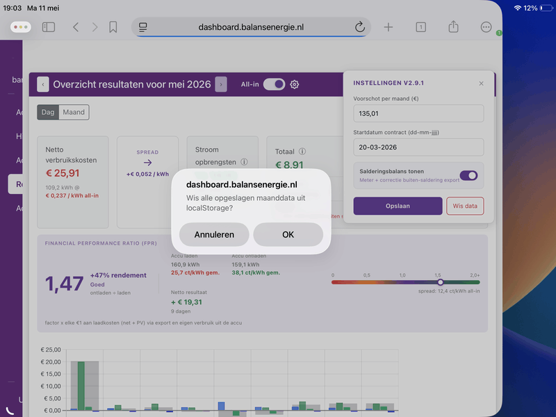

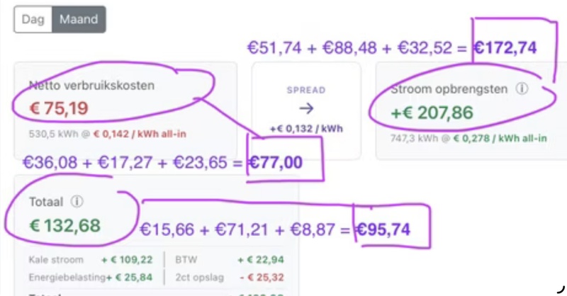

paQ schreef op zondag 10 mei 2026 @ 13:10:
en oh man ik hoop dat het überhaupt klopt :D
Master Tweaker @paQ; complimenten voor je plug-in !
Heb het geïnstalleerd en probeer te begrijpen wat er allemaal is weergegeven :D

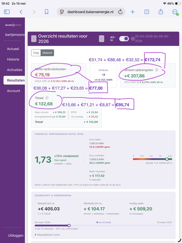

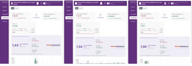

Ik heb de waarden uit dezelfde velden per maand (mrt-apr-mei) opgeteld en zou verwachten dat het totaal t/m heden overeenkomt…
Kun je dit verklaren? Nogmaals dank voor je waardevolle toevoeging, knap werk!!!!
Afbeeldingslocatie: https://tweakers.net/i/O6-qW_5LPxc0I-3g7r263dfGuzA=/x800/filters:strip_icc():strip_exif()/f/image/pKNk0Bzoi2qluJaDsulVxHGO.jpg?f=fotoalbum_large
Afbeeldingslocatie: https://tweakers.net/i/DE8tfjorzdkhPn1dGtnixFv4WNE=/x800/filters:strip_exif()/f/image/BBYeKIs00aafO4U4qEVMbJYN.png?f=fotoalbum_large
  • paQ
  • Laatst online: 12:02

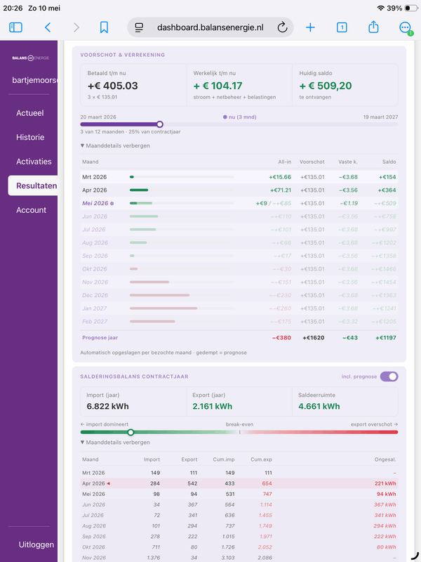

https://jeroen.nl/dynamis.../salderen-en-terugleveren
Het gaat er volgens mij om dat het salderen gestoeld is op de hoeveelheid aan import, niet andersom.
je krijgt het dan geldende tarief + eb zolang je je 'import' niet overschrijdt. Maar dat gaat uiteraard op jaarbasis en dat maakt het vooraf onmogelijk om te bepalen wat de uitkomst daarvan is.
De som aangaande het aantal kWh blijft wmb gewoon staan.
Je kun alleen maar salderen tot aan je hoeveelheid import.

Bman schreef op zondag 10 mei 2026 @ 20:34:
Ik kan dat niet zeggen op basis van wat ik hier zie.
maar het veld links boven is een optel som van de bekende maanden uit dat jaar all in (afrondingsverschil vanwege gemiddelde tarief wellicht), en datzelfde geldt voor de opbrengsten.

paQ schreef op zondag 10 mei 2026 @ 20:37:
Uit die site:
Tot 1 januari 2027 👉 salderingsregeling actief
Op het moment dat je teruglevert ontvang je exact dezelfde markt-stroomprijs die op dat moment ook geldt als je stroom afneemt.
Dat klopt dus officieel niet. Je saldeert op aantal kWh en niet op basis van geldend tarief.
Maar goed, dynamische aanbieders gaan dat niet hardop zeggen.
  • paQ
Wolly schreef op zondag 10 mei 2026 @ 20:44:
Uit die site:
Val je binnen de salderingsregeling (op jaarbasis lever je minder terug dan je jaarlijkse afname) dan is dit inclusief energiebelasting, inkoopvergoeding (bij slechts enkele aanbieders) en btw.
Lever je meer stroom terug dan dat je op jaarbasis afneemt dan geldt over het meerdere dat je alleen de actuele stroomprijs als vergoeding krijgt.
Dat is waar het om draait in het dashboard.
om te zien met hoeveel je je export overschrijdt tov je impot.

paQ schreef op zondag 10 mei 2026 @ 20:41:
Die €75,19 om €77,00 in afronding geloof ik wel.
Maar hoe kijk jij tegen de verschillen aan van Stroomopbrengsten (€207 vs €172) en Totaal (€132,68 vs €95,74) ?
Afbeeldingslocatie: https://tweakers.net/i/On1_BI-QjKHgF76iOb8Em3wsjW0=/800x/filters:strip_icc():strip_exif()/f/image/hgjEPqkCROB7ABvykpIx7M5Q.jpg?f=fotoalbum_large
  • paQ
Bman schreef op zondag 10 mei 2026 @ 20:50:
toggle op all in staan? (die moet je elke navigatie beweging opnieuw aanzetten)
  • Bman
  • Registratie: Januari 2026
  • Laatst online: 07:18
Ja, toggle op all-in..
checked - double - checked … Afbeeldingslocatie: https://tweakers.net/i/4K32jhDbUusgHIDgZ4_qwjSXmGw=/800x/filters:strip_icc():strip_exif()/f/image/ncb9vRrjWjNqn5PTvKCIw6K6.jpg?f=fotoalbum_large

Bman schreef op zondag 10 mei 2026 @ 20:53:
checked - double - checked … [Afbeelding]
Dit sluit wel mooi aan bij die andere discussie, want je 'mist' nu eb bij de opbrengsten.
Buiten salderingsgrens.
Maar ik kan het hier natuurlijk alleen (denk ik????) per moment bekijken en opslaan. Weet ik eigenlijk niet.

Afbeeldingslocatie: https://tweakers.net/i/5KV6fkkRJ_oUqcAMH2NWXqOFgag=/800x/filters:strip_exif()/f/image/Jb5r1DYMvuqvb3Bz6D709yST.png?f=fotoalbum_large
Geïnspireerd op de Lumina plugin.
[ Voor 4% gewijzigd door paQ op 10-05-2026 22:24 ]

Dus chat GPT aan het werk gezet, en iets in elkaar gevouwen wat op een compacte wijze soort van mijn huis en kantoor uitbeeldt.
Meeste werk was nog om al die animaties goed te krijgen, en de paden te bepalen.
Dus... daar een scriptje voor laten schrijven die de code uitpoept :D
Kan nu gewoon met de muis de paden trekken _/-\o_

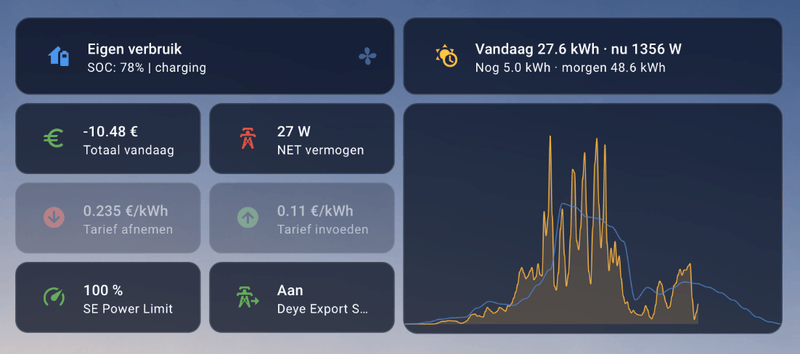

Afbeeldingslocatie: https://tweakers.net/i/oVImXtWCFMtyg1ddHCt55BRBjd0=/800x/filters:strip_exif()/f/image/M5ihKNyf3jsArvHgEaiPDRYp.png?f=fotoalbum_large

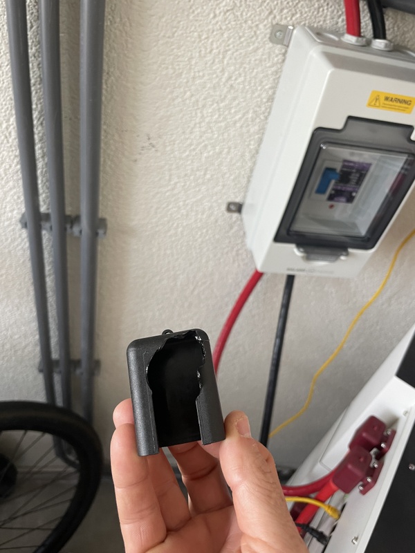

ecn1985 schreef op zaterdag 9 mei 2026 @ 16:39:
die kabel ziet er niet helemaal goed uit?
Denk dat daar ergens het probleem zit. Het kapje is ook gesmolten...
Dat zal niet helemaal de bedoeling zijn.
Zal Don is proberen te bellen..

lzondervan schreef op maandag 11 mei 2026 @ 09:15:
Was niet heel duidelijk te zien op de foto, maar lijkt beschadigd te zijn. Heb je een warmtebeeld camera om te controleren hoe warm die kabel wordt?

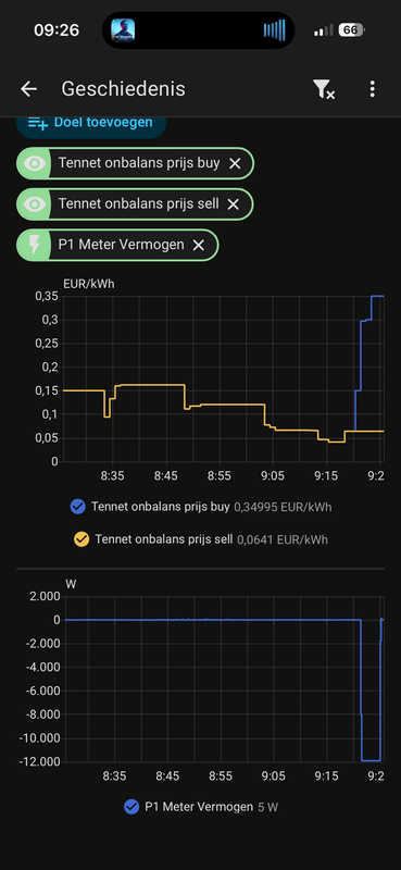

  • Get!em
Get!em
Oh die ja!
Exports activeren op buy prijs, werken niet natuurlijk.
Afbeeldingslocatie: https://tweakers.net/i/IjnOLnclYSc4-UGa27S-ZreJBDs=/x800/filters:strip_exif()/f/image/DeP7QTqtcxZuyvDtX8iYI4aP.png?f=fotoalbum_large
  • deejeebv
Get!em schreef op maandag 11 mei 2026 @ 09:28:
Hij werd dus ook afgebroken, vond het ook wel opmerkelijk.

@Bman Het is niet mogelijk elke maand aurtomatisch met terugwerkende kracht te herberekenen. Wat volgens mij wel moet werken, maar daar moet je maar zin in hebben, is nu de local storage wissen en alle maanden opnieuw inladen. Je zult zien dat na (extra)import de drempel dan verschuift en herberekening plaatsvindt. Wellicht is het beter de financiële berekening aangaande dit stuk geheel te ditchen...?
Even getest, en hij geeft wel in het salderingsstaatje nog het 'kantelpunt' weer, dus moment van overschrijden. Want dat is gewoon een simpele rekensom met beschikbare aantal kWh. Zal ik dat anders zo doorvoeren? De financiële afwikkeling is sowieso al een hele complexe.
[ Voor 26% gewijzigd door paQ op 11-05-2026 11:22 ]

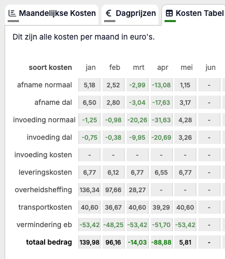

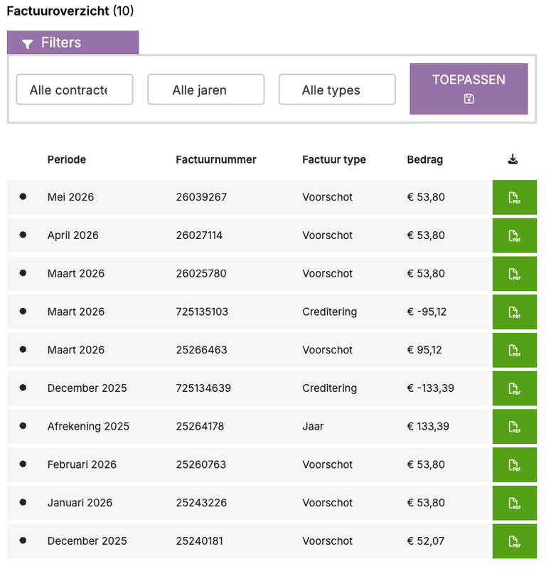

@paQ ik zie nogal verschillen tussen wat Balans Stroom zegt, en wat jouw overzicht zegt, en wel dat de kosten bij Balans Stroom een stuk lager lijken te zijn dan jouw plugin zegt. Dat verbaast me, want ik zou denken dat wat Balans Energie doet, geld zou opleveren, en dus mijn kosten zou drukken. Ik snap dat er verschil is, want dat is de onbalanshandel. Maar ik zou verwachten dat dat positief zou zijn ipv negatief. Een component is mogelijk de 2 ct opslag van BE die er nog bij komt.
Bijvoorbeeld voor januari, zegt BS dat ik EUR 139 moet betalen, maar BE zegt (aldus de plugin) dat het EUR 177 wordt. Terwijl ik dat de andere kant om zou verwachten. Kan je dat toelichten?
Afbeeldingslocatie: https://tweakers.net/i/1Msu2YlPZFNnyr9h0QqvfIPW8kM=/fit-in/4000x4000/filters:no_upscale():strip_exif()/f/image/Am9JMKDn0flgDRYhag4EYXpU.png?f=user_large
Afbeeldingslocatie: https://tweakers.net/i/Do1HU4vUMTPgUwND4xrjV0Qr_aA=/800x/filters:strip_exif()/f/image/vLDMg1NrTTN3oiL3dS6v5gxi.png?f=fotoalbum_large
[ Voor 8% gewijzigd door QuarkuS op 11-05-2026 11:50 ]

QuarkuS schreef op maandag 11 mei 2026 @ 11:48:
En daar heb je ook reeds de nodige creditnota's op gekregen als het goed is.
  • QuarkuS
  • Registratie: December 1999
  • Laatst online: 02-10 13:04
paQ schreef op maandag 11 mei 2026 @ 11:52:
Creditnota's? Ik heb een paar keer een hoge factuur gekregen (jaarfactuur 2025 bijvoorbeeld) die daarna weer ongedaan gemaakt werd met een creditnota. Maar anders dan dat, heb ik niet iets gecrediteerd gekregen.Afbeeldingslocatie: https://tweakers.net/i/jc7XRnnRw0w7Bz9yzINNtHxoNJU=/x800/filters:strip_exif()/f/image/g1dd10hiJtD5TY9Kifu9WyTu.png?f=fotoalbum_large
Balans Energie 48,2kWh batterij | 7.395 Wp Enphase | Vaillant aroTHERM Plus 75

Balans stroom is de 'dynamische prijzen kapstok' welke je nodig hebt als leverancier.
Balans energie verrekent op die prijzen.
Balans energie dashboard toont sinds ca. 2 maanden de reeds verrekende prijzen, maar KAAL.
De plugin maakt er all in van. (dus inclusief energiebelasting, opslag, btw, netbeheer, leverancierskosten, en belastingverrekening)
Korter kan ik het niet uitleggen.
De cijfers van Balans Stroom kloppen volgens mij niet op het moment. Een tijdje terug stond er bij mij dik 300 euro voor januari (1440kWh verbruik) en nu staat er nog maar 168 euro. Volgens mij is dat het bedrag zonder energiebelasting maar dat wordt niet goed vermeld in de tabel.

The Legend schreef op maandag 11 mei 2026 @ 12:25:
Ik had voor JAN ook verschillen, dit werd bij mij veroozaakt doordat de vaste heffing per dag dag over de hele maand was berekend, terwijl ik pas per 19/1 was aangesloten.
Ik beschouw mijn geval als administratief, opstart. Dit is zo evident, dat komt wel goed.
Ik zal vanavond eens checken wat er nu staat, zijn vaak dagkoersen. En wat al wordt gezegd, geen idee of die portaal nog volledig en up to date is. Nooit meer gekeken.

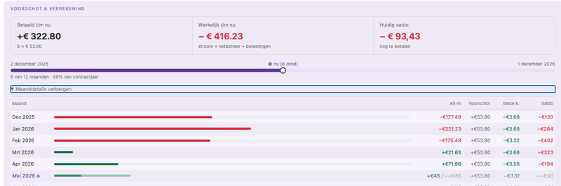

Hoe het er nu uit ziet, zou het impliceren dat ik goedkoper uit zou zijn als ik gewoon bij Balans Stroom een contract gehad zou hebben, en dat hele Balans Energie verhaal er niet bij zou zijn. Terwijl het BE dashboard ook een "Besparing tov dynamisch" laat zien van EUR 237 voor mij. Dat conflicteert een beetje. Tenzij er nog steeds niks van klopt bij Balans Stroom. Wat niet ondenkbaar is natuurlijk. Ook bij Balans Energie kloppen er nog steeds dingen niet, missen er nog steeds dagen bijvoorbeeld. Ben benieuwd of dat ooit nog een correctie gaat geven. Het kan niet zo zijn dat ze die data niet hebben; ze tonen het alleen niet in het dashboard.

QuarkuS schreef op maandag 11 mei 2026 @ 12:58:
Wordt dat niet berekend op basis van je afname vanuit de batterij? Dus in vergelijking met wat je moet betalen als je geen batterij hebt en direct op dat moment van het net afneemt?
Verder kan het best wel zijn dat je met normale EPEX prijzen uiteindelijk goedkoper uit bent, zeker als je veel PV hebt en veel exporteert zijn de onbalansprijzen niet echt goed voor de opbrengsten... De twee duurste uurtjes zijn meestal meer dan wat ik voor mijn zonneopwek krijg.

  • paQ
(veel) te warm zo te zien he :+
Als het kabeloog niet goed is aangedraaid en het contact daardoor niet goed is of als het kabeloog niet goed gekrompen is op de kabel kan de temp fors oplopen.
Zeker als het een aansluiting direkt van de Deye betreft zonder busbar.
Controleren dus of laten controleren. En tot zolang de hoofdschakelaar uit tot het gevonden en opgelost is.

De TenneT-data laat zien dat de prijs om 15:45 naar €2500 is gestegen, maar mijn omvormer begon pas om 15:51 met terugleveren. Dat betekent 6 minuten verlies. Is dat bij jou ook zo?
  • paQ
fifthelement schreef op maandag 11 mei 2026 @ 16:01:
Is “normaal”
Op 9 voor het kwartier.
Balans activeert pas op het tweede deel van elk kwartier, voor maximaal 9 minuten. Dit om te voorkomen dat te mooie prijzen in de eerste minuten van t kwartier omslaan en je moet bijbetalen.
Dus activaties starten om x:06 ,x:21, x:36 en x:51. En eindigen op zijn laatst op het eind van t kwartier.
Zojuist een mooi voorbeeld van omslaan tarief. Er werd al een activatie gestart om te importeren tegen negatieve buy om 16:06. Direct gevolgd door omslaan prijs naar €2/kWh buy. Activatie dus meteen afgebroken.
Iedereen die begin van t kwartier al was gaan importeren betaald dan…minimaal 6minuten.
Nu een export activatie afgebroekn omdat de prijs van 15.3 naar 8.4 ct ging. Had bij mij wel even verder mogen gaan met exporteren. SOC is 88%. Met een beetje pech moet ik straks terugleveren tegen negatieve prijzen of de zonnepanelen dimmen.
Edit, nu naar -2 ct, dan logisch.
paQ schreef op maandag 11 mei 2026 @ 11:09:
Haha hoop niet dat mijn post je lang wakker heeft gehouden vannacht ? :o :Z
Ik heb de data in de toggle gewist en opnieuw opgevoerd.
Afbeeldingslocatie: https://tweakers.net/i/qZbC6JUTtxVAltmnCSsvuafFNBc=/800x/filters:strip_exif()/f/image/BLukn7lTrNFzUMr3VjZpm7Mv.png?f=fotoalbum_large
Maart en April opnieuw ingeladen en dat geeft dezelfde waarden.
Ik laat het wat het is, jou kennende komt er vast wel t.z.t. een update oOo

Ik sloop die financiele verrekening saldering weer uit de plugin. het maakt het wat te complex, en is sowieso iets wat onderhevig is aan na-calculatie
Ik heb het energiedashboard nog wat verder opgeleukt 8)
Afbeeldingslocatie: https://tweakers.net/i/POgEKqyl_RcrW9q5FCOzD5FlxPw=/800x/filters:gifsicle():strip_exif()/f/image/CW97ug0F91KCmaIzYMLZMcBc.gif?f=fotoalbum_large
  • 0xygen500
paQ schreef op maandag 11 mei 2026 @ 19:42:
Zou je de yaml mbt je opbrengst/kosten vandaag willen delen? :)
