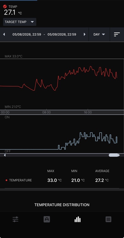

Absoluut. Moet echt actieve ventilatie in.
Zeker, heb een mooie actieve ventilator met thermometer bovenin bij de omvormer en onderin bij de accu’s een rooster voor aanvoer.
Zal jullie binnenkort updaten als ik grafieken heb van het temperatuur verloop (met name ook op warme dagen).

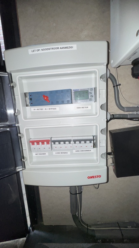

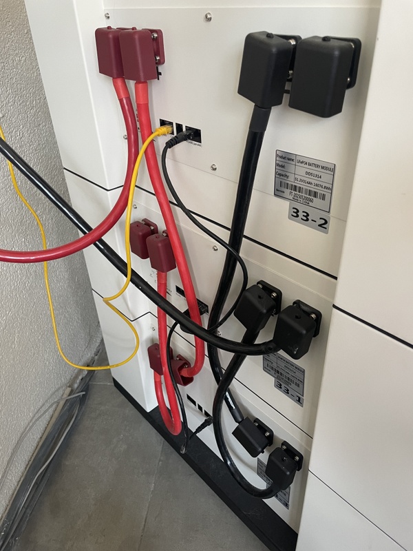

BitBug schreef op vrijdag 8 mei 2026 @ 16:18:
Verder was het voor het team niet helemaal duidelijk hoe de noodstroom op de juiste wijze ingesteld moest worden. Ook dat werd met wat hulp op afstand snel en vakkundig op de juiste wijze ingesteld. Was in ieder geval iets met de juiste stand van de ATS in de backup kast.
Heb jij uitleg gekregen welke schakelaar wat doet? En heb je misschien een foto van de groepenkast van de off-grid installatie met stikkers? Ik snap er zelf namelijk nog niet veel van....

calceolarius schreef op vrijdag 8 mei 2026 @ 19:39:

Waar zit dat krachtstroom wcd dan op aangesloten?
  • Get!em
Get!em
Oh die ja!
Wolly schreef op vrijdag 8 mei 2026 @ 21:10:
Krachtstroom? Of doel je op verkeerd gebruik van de rode automaat.

  • Wolly
Get!em schreef op vrijdag 8 mei 2026 @ 21:29:
We hebben het toch over de schakelkast van @BitBug ?

Wolly schreef op vrijdag 8 mei 2026 @ 21:31:
De vraag die ik beantwoorde ging over de default stickering van de offgrid kast.

Thanks!! Vraagje: waarom staat je Power Transfer Schakelaar in Bypass mode? Bij ons staat die op Actief... heb je uitleg gekregen welke modus wat doet?
  • Get!em
Get!em
Oh die ja!
calceolarius schreef op vrijdag 8 mei 2026 @ 21:56:
Foto genomen tijdens installatie. De Deye en batterij waren op dat moment nog niet klaar.
Goede reminder voor me om deze foto even opnieuw te maken als iemand er weer om vraagt.
Ja, ik heb uitleg gekregen. Schakelen van de ATS schakelaar wordt niet aangeraden als er verbruikers actief zijn. Meterkast uitzetten dus noodzakelijk. De ats is namelijk niet een schakelaar die een functie heeft tijdens offgrid. Het is puur een schakelaar voor onderhoud aan de Deye (of problemen met de Deye).
De Deye zelf doet grid detectie en schakelt evt maar offgrid mode. Zolang dus de ats in stand actief staat.
Stand bypass vind ik spannender. Gezien huis (en dus de bypass) parallel op de load kant zit. En Deye/batterij in offgrid mode dan gaat.
Ik heb heel hoog over uitleg gekregen en denk dat ik het wel begrijp. Zal morgen een foto maken van de kast en de uitleg erbij zoals ik dat heb begrepen.
Bij mij zie je inderdaad een krachtstroom WCD aangesloten op de GEN poort. Met het idee in de toekomst misschien ooit een generator aan te kunnen sluiten. Voorlopig blijft die ongebruikt.

BitBug schreef op vrijdag 8 mei 2026 @ 23:57:
Fijn! Ik denk dat het geen overbodige luxe is om als power users wel te zorgen voor een algemene beschrijving van de installatie. Iets wat Balans Energie eigenlijk mee zou moeten leveren...

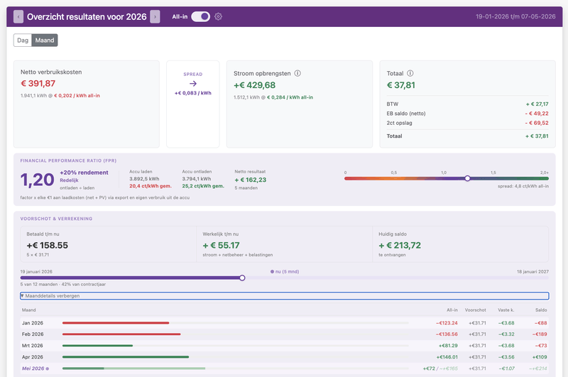

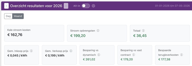

  • ecn1985
  • Laatst online: 22:40

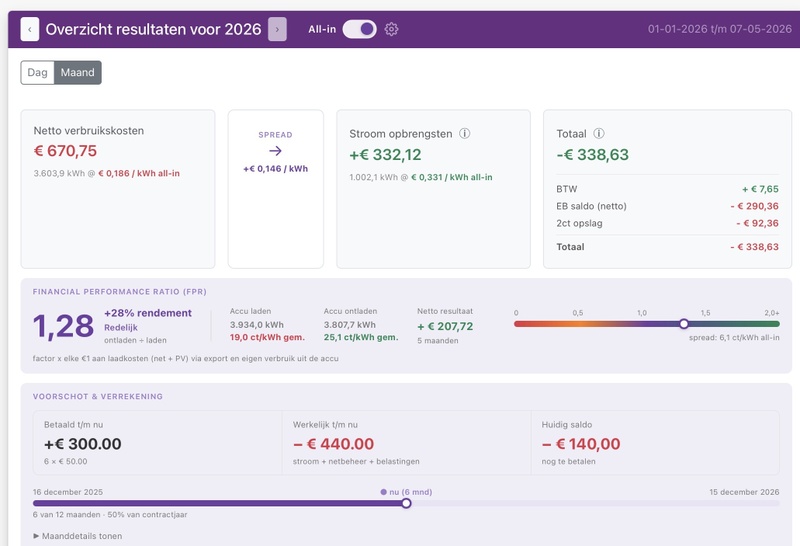

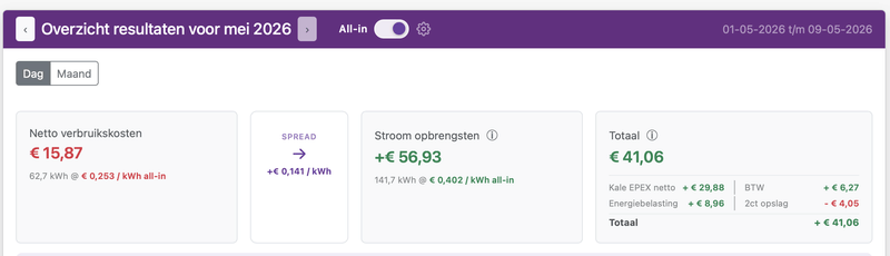

Na 2 dagen, weer een dag in de plus ;) Wat dat betreft is de opwek op dit moment belangrijk voor de opbrengst.
Afbeeldingslocatie: https://tweakers.net/i/uUE1pkJnGgSVfAy9YjaZchIZdBk=/fit-in/4000x4000/filters:no_upscale():strip_exif()/f/image/ToY94XE1B8a4KHvhfJo65BqE.png?f=user_large
@paQ is het mogelijk om hierin ook het aantal kWh mee te nemen in de inkoop en verkoop. Heb er helemaal geen idee van of dit mogelijk is en hoeveel werk het is? Als het lastig is vooral niet doen, maar leek me makkelijk alles in 1 overzicht te hebben.
Pana WH-MDC09J3E5 | 32 x 400wp Risen Solar | Byd Atto 3 | Balans energie 48,2kWh batterij

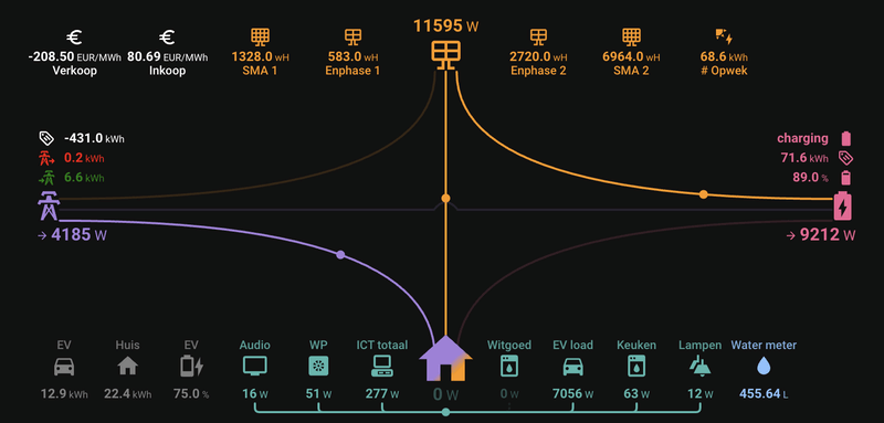

Kom - even 20 kWh nog exporteren, SoC is te hoog (38%), er komt 90 kWh aan :P
Opbrengst gisteren idd duidelijk hoger dan de 2 dagen ervoor, maar ik heb nog geen negatieve dagen gehad in mei. Ik denk dat dit komt door de wat hogere export volumes wegens grotere accus.
Alpha Innotec WP aardwarmte / 19230 WP Sunpower MAX 3 (32 / SMA - 18 / Enphase) 80 kWh BE batterij / vrijstaand huis gasloos / EV 40k per jaar

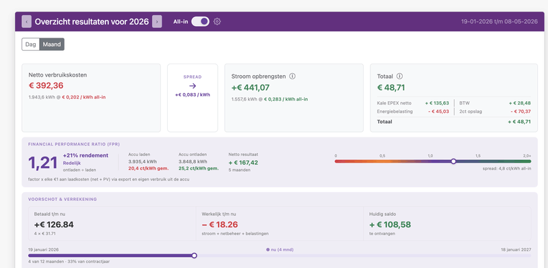

ecn1985 schreef op zaterdag 9 mei 2026 @ 08:30:
Staat er vlak onder als het goed is?
En in de bovenste widget staat het maandtotaal.

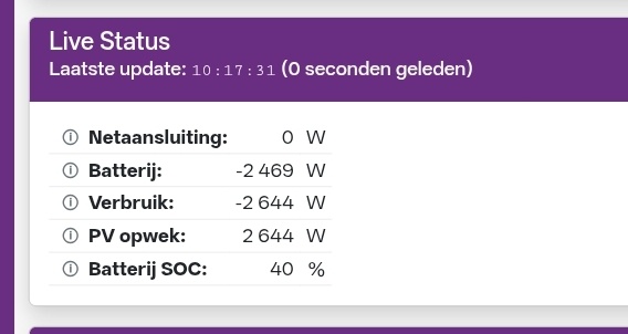

0xygen500 schreef op zaterdag 9 mei 2026 @ 10:21:

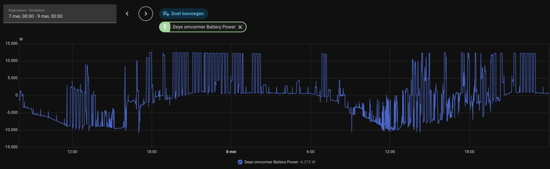

[Afbeelding] volgens mij klopt je pv opwek of je verbruik niet als je een aparte omvormer hiervoor gebruikt. Stel ik wek idd 2644W op en mijn verbruik is ook - 2644W, dan zou mijn overige verbruik in huis ineens precies 0W zijn?
PV Opwek in je dashboard is wat netto de Deye ingaat.
Op de losse omvormer van je zonnepanelen zie je dus een hoger getal.

  • Laatst online: 28-09 11:09
Ik stelde de volgende vraag hierover aan Don:
Wat ik begreep is dat de PV-opwek bij ons 0 zou moeten zijn omdat wij geen zonnepanelen op de Deye omvormer hebben aangesloten. Bij de afsluitende test gisteren was dat het geval. Echter zie ik vandaag gedurende de hele dag dat er PV-opwek wordt geregistreerd.
Zijn antwoord was:
Ja, in het dashboard maar ook op het EMS zelf (kleine zwarte kastje met touch screen) daar wordt je negatieve load (dus als je pv meer is dan je verbruik) dit wordt geregistreerd in het dashboard als PV. Reden hiervan is dat we ontzettend veel vragen kregen van mensen die dachten dat hun PV niet werkt omdat die op 0 stond en hun load -5kW was.
  • 0xygen500
  • Laatst online: 22:08
Hmm snap het dan wel, maar had verwacht dat ze dan het overige verbruik erbij opgeteld Hadden om zo meer richting je werkelijke opwek te komen
  • Wolly
0xygen500 schreef op zaterdag 9 mei 2026 @ 10:26:
Het overige verbruik wat direct gedekt wordt door je externe omvormer is niet meetbaar als het op dezelfde fase zit.
Dus opwek +100 en verbruik -100 = 0. Daar heeft Balans geen weet van.
Wolly schreef op zaterdag 9 mei 2026 @ 10:28:
Ondertussen nog een laad activatie |:(
Ah check, dan helder
Laad activatie tegen 2 cent. Jammer als je pv de accu vanmiddag nog vol duwt

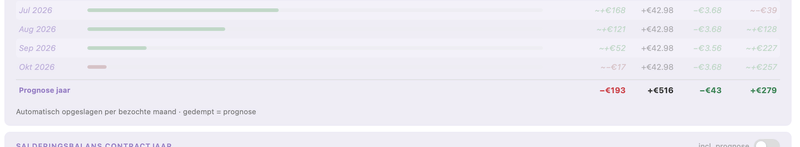

  • paQ
  • Laatst online: 00:11

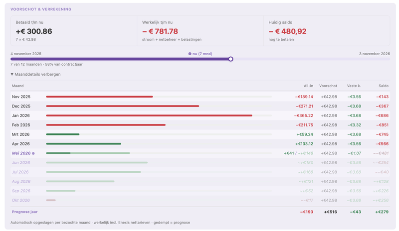

Wat aanpassingen gedaan aan het prognose veld.
Bovenin wordt nu per dag bijgewerkt. Dat was ooit al zo, maar is stuk gegaan in vorige versies zag ik.
Het maanden staatje geeft nu een extra kolom voor de vaste kosten, en onderaan een (contract)jaarprognose, bestaande uit (vlnr)
all in stroomkosten, voorschotten, vaste kosten (leverancier, netbeheer, belasting verrekening) en het saldo
Afbeeldingslocatie: https://tweakers.net/i/MluN3EBzgfNkRVV5jhmuYNdO-gQ=/800x/filters:strip_exif()/f/image/9KcztspdKRmfXRH1qNRqtahs.png?f=fotoalbum_large
Komende vanaf V2.8 of 2.8.1 hoeft de local storage niet gewist te worden.
https://github.com/paqpaq...main/BE_dashboard_2_9.zip

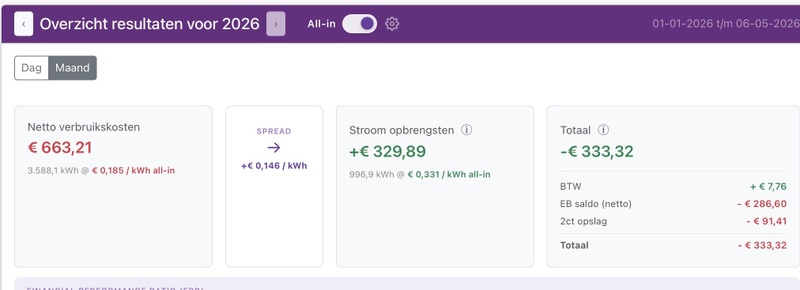

Wat mij nog opviel @paQ is dat de totaalprijs rechtsbovenaan bij mij -300 euro is, maar in groen is weergegeven. Daaronder in de opbouw van dat bedrag staat de BTW ook in groen als +bedrag en daaronder EB saldo in opslag weer als minbedragen in rood. Als je die optelt / aftrekt komen die alleen niet tot hetzelfde totaalbedrag. Daar gaat dus ook iets niet goed.
Afbeeldingslocatie: https://tweakers.net/i/HMGowKdq21NNZ7LqZ6eHYMTToQw=/800x/filters:strip_icc():strip_exif()/f/image/nPTgkxdWsnUpLACRf7SMzmM6.jpg?f=fotoalbum_large
[ Voor 33% gewijzigd door The Legend op 09-05-2026 11:31 ]
  • paQ
The Legend schreef op zaterdag 9 mei 2026 @ 11:31:
hmmm bijzonder... en dat is op de laatste versie?
Bij mij klopt de kleurstelling namelijk gewoon.
Kun je eens hetzelfde overzicht kaal geven?

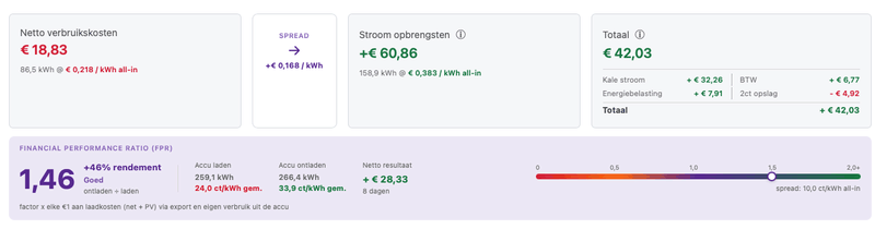

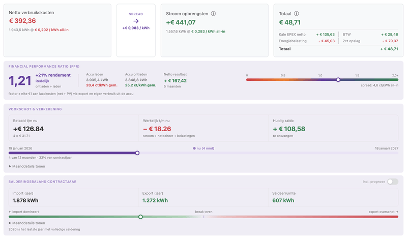

  • blue eyes
  • Laatst online: 22:30
Hier is de update goed doorgekomen!
Bij staat dit in het groen, positief (en dat klopt rekentechnisch ;) )
Afbeeldingslocatie: https://tweakers.net/i/znlellIqNoIS5r42mLpkNabzjB8=/800x/filters:strip_exif()/f/image/UaVLTArTNqkcNXm953Kka147.png?f=fotoalbum_large

paQ schreef op zaterdag 9 mei 2026 @ 11:35:
Dit is met 2.8.1.
Afbeeldingslocatie: https://tweakers.net/i/P-gJAAhPo6MZ8eEdP94tFRo_drc=/800x/filters:strip_icc():strip_exif()/f/image/tXa2bOvrE3lHPrQ5PaJPuUQM.jpg?f=fotoalbum_large
Data gewist en 2.9 geïnstalleerd, zelfde probleem:
Afbeeldingslocatie: https://tweakers.net/i/ZqLlNNMq2GjP81lwSvBy_UZ1Q-E=/800x/filters:strip_icc():strip_exif()/f/image/t9f33HwkYV7ydVwnEasIncLY.jpg?f=fotoalbum_large
[ Voor 37% gewijzigd door The Legend op 09-05-2026 12:23 ]

@The Legend Ik weet niet meer of je dit nou in een desktop browser draait of niet, zo ja, kun je dit eens in je console van webontwikkelaar draaien met all in aan?
var buyEl = document.getElementById('summary-buy-price');
var sellEl = document.getElementById('summary-sell-price');
var inkEl = document.getElementById('summary-stroom-voordeel');
var verkEl = document.getElementById('summary-deal-result');
console.log('gemInk:', buyEl?.textContent);
console.log('gemVerk:', sellEl?.textContent);
console.log('inkoop:', inkEl?.textContent);
console.log('verkoop:', verkEl?.textContent);
Die overzichten woerden namelijk gemaakt op basis van gemiddelde tarieven. Bij jou is het kale resultaat reeds positief, en ik denk dat daar door de afwijking ontstaat. Ik ben daar zelf over enkele dagen ook ws op beland, dus dan kan ik er pas verder naar kijken.
Kan er nu sowieso niet meer veel aan doen, want moet nog takke end rijden naar een festival 8)7
#gottarun
[ Voor 24% gewijzigd door paQ op 09-05-2026 12:34 ]

The Legend schreef op zaterdag 9 mei 2026 @ 12:34:
Nee dit is Orion op IOS. Ik wacht rustig af, viel spass :>
kee, nee dan moeten we enkele dagen met positief resultaat wachten, dan kan ik het bij mezelf valideren :)
en thanks (#workthough)
Dat is bij mij ook zo:
Afbeeldingslocatie: https://i.ibb.co/GzC5phT/Scherm-afbeelding-2026-05-09-om-13-28-50.png Chrome op MacBook

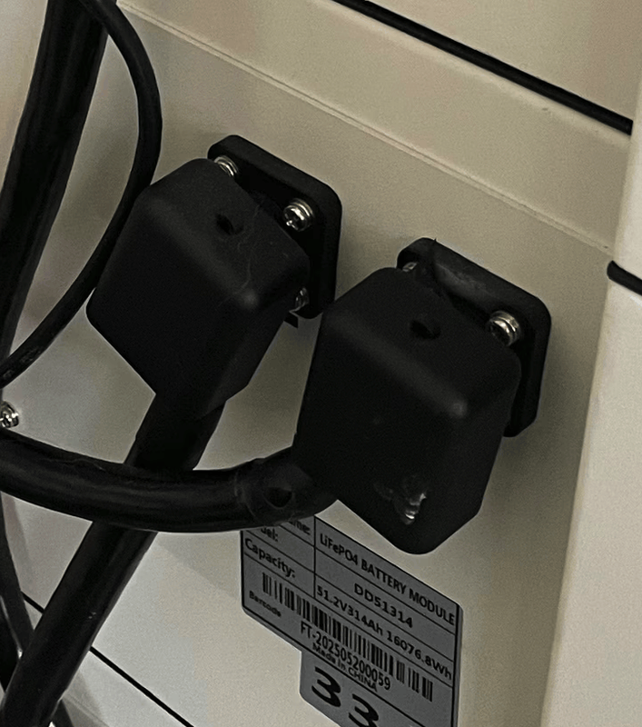

  • lzondervan
  • Laatst online: 16-10 09:16
paQ schreef op vrijdag 8 mei 2026 @ 17:11:
Ik zou van die 200 eens 950 maken.
Dus eerst read, 950 invoeren, en dan "setup" (of write... wat staat er)
Dus waar de gele kabel in zit op OFF OFF OFF OFF, die eronder op ON OFF OFF OFF, die daar na op OFF ON OFF OFF enz
Dit stond dus niet zoals bovenstaande. Heb dit nu aangepast + 950 ipv 200 ingevuld.
Wel een error in deye: W31 Battery comm Warn
Zo is de achterkant nu, hoort dit zo?
Afbeeldingslocatie: https://tweakers.net/i/XIcbu-0duVFwulE5NF7GWMYzU94=/x800/filters:strip_icc():strip_exif()/f/image/nxSedTo310QK3HTqNHO5rwjk.jpg?f=fotoalbum_large
  • paQ
lzondervan schreef op zaterdag 9 mei 2026 @ 15:54:
Je bovenste is de master.
Die eronder accu 2, die eronder 3
Dus de binary switches moeten daarmee overeen komen.
In de bms zelf moet het ingestelde can protocol op Pylon staan.
die kabel ziet er niet helemaal goed uit?
Afbeeldingslocatie: https://tweakers.net/i/23LEfjo9nvGMkKRS_wEhIcrWh0E=/x800/filters:strip_exif()/f/image/bAeNLIo4AIZYdJiTyVXHmqVG.png?f=fotoalbum_large

calceolarius schreef op zaterdag 9 mei 2026 @ 08:01:
Afbeeldingslocatie: https://tweakers.net/i/cQtl3Hqm2EeYBUzbARjcCRu_oDI=/x800/filters:strip_icc():strip_exif()/f/image/f4q2T8Td70WV8T3oj3iNufQM.jpg?f=fotoalbum_large
De uitleg die ik heb gehad is dat de rode schakelaar tussen het net en deze backupkast zit. Als je die uitzet heb je volgens mij helemaal geen net connectie, ook niet als de ATS op bypass staat.
Load woning is vanzelfsprekend vanaf Deye of van het net (als Deye stuk is en ATS op bypass staat) naar het huis. En terug bij PV overschot van mijn AC gekoppelde PV. Zoals ik al meer teruggelezen heb moet je van de ATS schakelaar afblijven als je huis ‘connected’ is, anders kans op schade.
Tenslotte Grid omvormer vanzelfsprekend de connectie naar de Deye.
Een en ander loopt vanzelfsprekend door de ATS die op stand Actief moet staan voor regulier gebruik met automatische noodstroomvoorziening door de Deye. Dit laatste heb ik ook getest door de hoofdzekeringen uit te zetten en dat werkt vlekkeloos en zonder enkele onderbreking gaat de stroomvoorziening over op batterij stroom.
Afbeeldingslocatie: https://tweakers.net/i/HFmlgVjp7egH-1mMvQQ_m7qAq8M=/x800/filters:strip_icc():strip_exif()/f/image/Q06gSHpoVpsPcugTX8zioKob.jpg?f=fotoalbum_large
En bovenstaande is een eerste grafiek van mijn kast ventilator. Rood is temperatuur. Blauw onder is ventilator snelheid.
Beetje zitten spelen met de max. temp en nu ingesteld op 25c. Iedere graad daarboven gaat de ventilator een standje harder tot maximaal stand 10 bij 35c. Komende tijd eens in de gaten houden hoe dit zich zo door de dag heen gedraagt.
[ Voor 18% gewijzigd door BitBug op 09-05-2026 23:10 ]

De temperatuur, dat is een losse temperatuur meter of die van de Deye zelf?
  • BitBug
  • Registratie: November 2019
  • Laatst online: 18-10 10:55
Losse sensor die onderdeel is van de ventilator die ik in de kast heb ingebouwd (AC Infinity AIRTAP T4).
[ Voor 13% gewijzigd door BitBug op 09-05-2026 23:22 ]

  • paQ
0xygen500 schreef op zondag 10 mei 2026 @ 12:27:
Zit nu op veel meer import dan terugleveren.
Op basis van de bekende data geeft de plugin je een prognose aan welke kant van het midden je valt in een contractjaar. En vanaf volgend jaar hoef je daar sowieso niet meer naar te kijken. Dan is het automatisch al kut :+
  • blue eyes
@paQ
Moet ik dit zo lezen: wat ik betaal (dus los van besparingen, etc), heeft inclusief voorschot, inkoop, verkoop mij dit systeem tot en met vandaag 18 euro 26 cent gekost? Zeg een 4,45 euro per maand.
Afbeeldingslocatie: https://tweakers.net/i/SHPvU4kFuMgMwfHumMmrxqNrf9s=/800x/filters:strip_exif()/f/image/lbbbOVIpcGdMnVMjjpSRLJe5.png?f=fotoalbum_large
Vorig jaar betaalde ik 10 euro per maand gemiddeld, dus goedkoper uit.
Even los van het rente verlies van de aanschaf van de accu en afschrijving van de accu :D :D
En als je dat gaat rekenen (afschrijving is 100 euro per maand?), renteverlies egen 2%? If so, dan is het fair om ook te gaan rekenen met de besparingen die je doet door gratis stroom van de PV, minder afname van het net door de accu gedurende de uren dat de zon niet schijnt. Laten we uitgaan van 15-20 cent per kWh besparing?
[ Voor 40% gewijzigd door blue eyes op 10-05-2026 13:05 ]

  • ecn1985
paQ schreef op zondag 10 mei 2026 @ 12:24:
@The Legend Ik heb de breakdown wat aangepast. Het component kale tarieven zat er sowieso nog niet in, maar ik weet niet zeker of dit jouw kleurissue oplost.
Moet daar wel bij opmerken dat Orion raar met zijn cache omspringt merk ik. Misschien na de update ook even eerst alle tabbladen sluiten en opnieuw inladen.
https://github.com/paqpaq...in/BE_dashboard_2_9_1.zip
zitten dicht bij elkaar.. Afbeeldingslocatie: https://tweakers.net/i/P7-yo-Usc3ra6MDfgfkdzTsM9vg=/800x/filters:strip_exif()/f/image/xN6xoi1wlZgNkwuRfdLXe9B2.png?f=fotoalbum_large

blue eyes schreef op zondag 10 mei 2026 @ 12:51:
@paQ
Afbeeldingslocatie: https://tweakers.net/i/kiwICzNXO5rAzEnPaUMvpjSxBng=/800x/filters:strip_exif()/f/image/CTtFCyVvyq646JXKHe4xL7AI.png?f=fotoalbum_large
Zo sta ik er nog net niet voor..

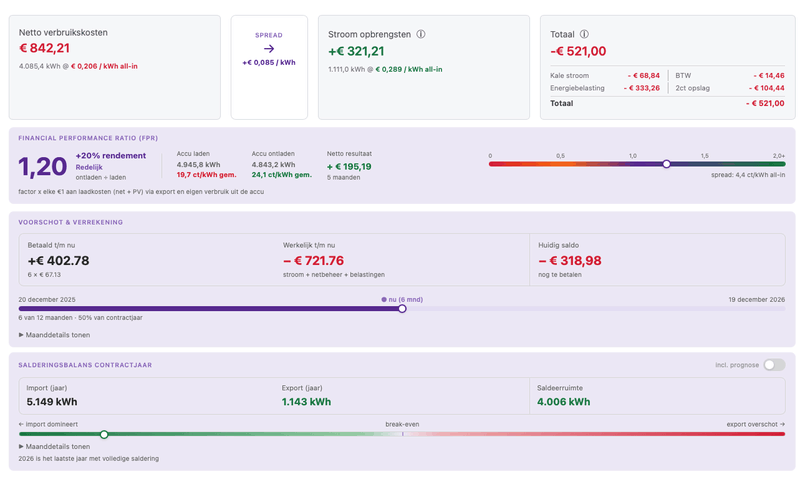

  • paQ
@paQ
Zo ongeveer, maar daar moeten je reeds betaalde voorschotten dan nog af.
ik kijk voor mezelf vooral hier naar
Afbeeldingslocatie: https://tweakers.net/i/lrktHIUu9sUKMi_Fzqb_kw4qEvU=/800x/filters:strip_exif()/f/image/4ljvzD2xZYXBvOoFPlEMRui3.png?f=fotoalbum_large
Bij mijn vorige jaarrekening was ik 970 euro kwijt op een heel jaar. Maar dat was al incl wat terugleverkosten. Kwam ook door mijn eigen onoplettendheid hoor, omdat ik ineens een vergoeding per dag terugleveren betaalde 8)7
Maar van 970 >> ~200 is al best fraai natuurlijk.
en oh man ik hoop dat het überhaupt klopt :D
[ Voor 23% gewijzigd door paQ op 10-05-2026 13:24 ]

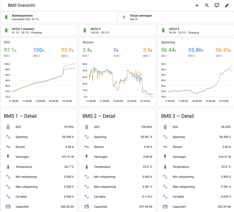

  • paQ
In other news, zie onderste regel, na enkele dagen onderaan de SOC, waaronder een hele nacht 5%, en nu twee dagen vol aangeraakt, is er een nieuwe FCC count ontstaan, van 350-352 Ah per accu *O*
Afbeeldingslocatie: https://tweakers.net/i/B8JMd3BO8x2VOByDoWYK8ToluUQ=/800x/filters:strip_exif()/f/image/6VZsxARZVcQjjuJT3hd4TOy7.png?f=fotoalbum_large
Dat is fors meer dan 314 natuurlijk. Het is maar een count, dus zal wellicht ook een beetje lager liggen dan die 351, maar toch :)
  • blue eyes
Die voorschotten zitten in je verrekeningen.... Tenminste, zo lees ik je tabellen.
Immers, ik heb 127 aan voorschot betaald, en 108 euro aan saldo inkoop verkoop.
Dus die 18 euro negatief, dus 4,45 per maand bijgelegd, MtD.
  • paQ
blue eyes schreef op zondag 10 mei 2026 @ 13:32:
je widget staat op 108 euro te ontvangen.
De som is
[reeds betaald] + [ gemaakte kosten] = bijbetalen of terugkrijgen.
126 + -18=108
  • Speedy-Andre
  • Laatst online: 01:29
Speedy-Andre
Sony ZL, XA, Nokia XR20
paQ schreef op zondag 10 mei 2026 @ 13:32:
Hoe lees je dit uit, sinds ik een defect batterij paneel heb kan ik 1 batterij niet bekijken. Mijn poging om mee te lezen via RS485 liep soms uit op een verstoorde communicatie naar de Deye en bovendien kwam er geen bruikbare (of gecodeerde) data uit. Misschien probeer ik de verkeerde poort, zou de 6p RS232 beter gaan want dat kan met mijn lan module :)
  • paQ
Speedy-Andre schreef op zondag 10 mei 2026 @ 13:47:
Op de 485 poort van de master met een ESP32.
  • blue eyes
paQ schreef op zondag 10 mei 2026 @ 13:33:
De som is
126 + -18=108
Check, ga ik dat zo lezen.
Ik heb daadwerkelijk 126 euro betaald / voorgeschoten en ik krijg er met de huidige stand van zaken er 108 euro terug.
Dan is het nog steeds 4,50 negatief per maand negatief. En dan is prima tot nu toe ;)

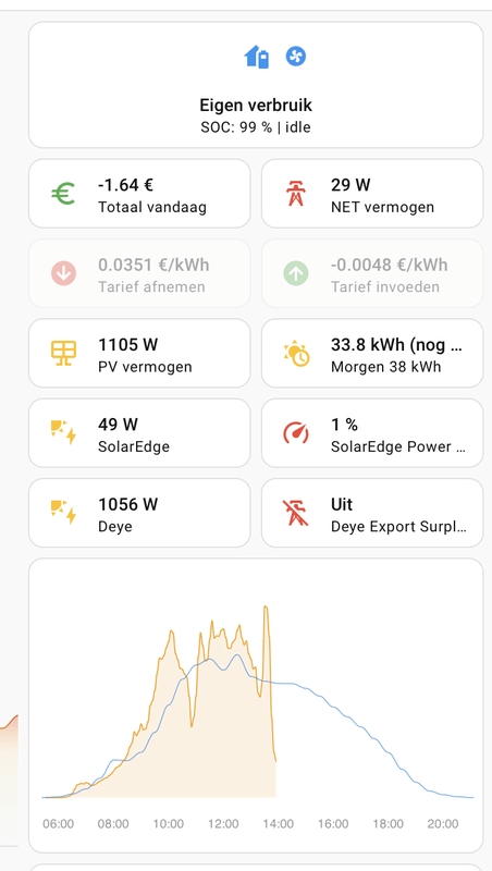

Afbeeldingslocatie: https://tweakers.net/i/4Vc3BOyEtbMnlh87dZeP-lE5PE0=/x800/filters:strip_exif()/f/image/ke9c8fbA1rMNRRmSQGMglu19.png?f=fotoalbum_large
alles vol, terugleveren negatief (all in ;) ) dus surplus uit en Solar Edge op 1%. Works! *O*
  • Speedy-Andre
Speedy-Andre
paQ schreef op zondag 10 mei 2026 @ 13:57:
Is dat de RS485 (label) direct naast de CAN die naar de Deye gaat of de vrije RS485B (RS485A gaat naar de volgende batterij)?
Instellen op 9600 8N1 en device 1? Dan natuurlijk nog de software die er iets mee kan :)

  • blue eyes
Hier ook 31000.
Het viel mij op, ik zag export van over de 1000 watt, terwijl de SoC net boven de 80% stond, en de load naar de accu net onder de 10000 blijft.....
PV leverde fors meer dan dat. Die 1000 export had gewoon naar de Deye kunnen gaan. Tot 12000 watt ga ik vanuit.
Heb de vraag ook maar aan Don gesteld.
[ Voor 32% gewijzigd door blue eyes op 10-05-2026 14:24 ]

  • blue eyes
Dit laat het goed zien, van een dag terug. Keurig op 12000 afgetopt bij export, maar import lijkt op 10000 te staan.
Nu eerst 4 kratten Dalia's poten :D
Afbeeldingslocatie: https://tweakers.net/i/wnJla-A7ZaC3RUXZuRhk7iDzorI=/800x/filters:strip_exif()/f/image/HN7vSiSHmtBTYCkOonS3XWl9.png?f=fotoalbum_large
[ Voor 6% gewijzigd door blue eyes op 10-05-2026 14:40 ]

  • blue eyes
Tja. Accu op 89% , PV levert met 10.000 plus, en toch een import van 4-6000 watt...., import tarief kaal en BE op 10 cent oid.....
Heel bijzonder.
Maar goed, we weten de reden, nog maar even wachten ;)
Afbeeldingslocatie: https://tweakers.net/i/bvn-zXYHKp28hJFH4IA1hyldExs=/800x/filters:strip_exif()/f/image/qq7eKyUrW7fQI9ddQS7PSJ4i.png?f=fotoalbum_large
