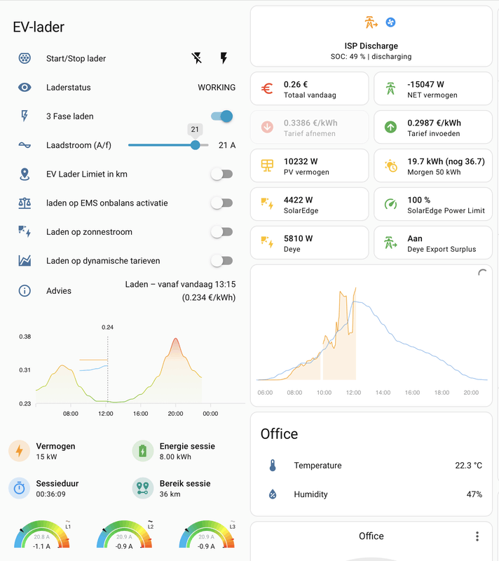

Om 17:06 wel een mooie piek (60ct kaal) te pakken dus soms lukt het iig wel:
Afbeeldingslocatie: https://tweakers.net/i/XRwHGD1zPcW5hl6QMHCYGumUcLI=/800x/filters:strip_exif()/f/image/rnN4nUE7VKLDve9ZoqLvVgrF.png?f=fotoalbum_large
Afbeeldingslocatie: https://tweakers.net/i/yo0dLz8B1xKxxtT2ftR4o83X12E=/fit-in/4000x4000/filters:no_upscale():strip_exif()/f/image/FAXsi8eP4BOOjDurmIgMZkAX.png?f=user_large

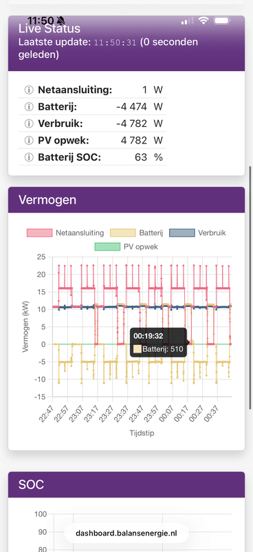

  • paQ
MarinoC schreef op donderdag 7 mei 2026 @ 07:26:
Mijn ev trok hem gisteren avond naar 0, dat was lang geleden in m’n herinnering. Kon nu ff niet anders. [Afbeelding]
Zoom eens in bij dat laden. Hoe lang houdt die piek van 22 kW steeds aan :?
Even 32A is geen punt, maar herhaaldelijk voor 9 min wel
[ Voor 5% gewijzigd door paQ op 07-05-2026 09:47 ]

paQ schreef op donderdag 7 mei 2026 @ 09:45:
Dit stukje?Afbeeldingslocatie: https://tweakers.net/i/EIGmF0c-OF56p4yn2-Lg1crINCE=/x800/filters:strip_exif()/f/image/0orEjhKXHlVBThRQqIUoCnqX.png?f=fotoalbum_large

Auto laden met 21A tegen 23,4 cent op SAP, BE verkopen tegen 29,8 cent op PAP, resultaat op mijn aansluiting -1A :D
Afbeeldingslocatie: https://tweakers.net/i/48FT2uN4hwRQ4ZY3hqNxiN5LnJA=/x800/filters:strip_exif()/f/image/4qiWi46Z62fiAymgkVe3A1eT.png?f=fotoalbum_large

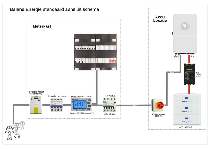

  • Ronald
  • Laatst online: 14:16
Wolly schreef op donderdag 7 mei 2026 @ 11:55:
Maar er is hoop voor je,je hoeft niet de kabel te verleggen naar de onderste batterij.
Zie dof in "Ervaringen met onbalanshandel door Balans Batterij & Energie"
2e foto is hoe ze het bij mij gedaan hebben. Prima oplossing …

Sony ZL, XA, Nokia XR20
Balans Energie schreef op donderdag 7 mei 2026 @ 13:28:
Op het moment van uitvallen zien we in de data dat het systeem ongeveer 11kW aan het leveren waarvan  ongeveer 10kW werd geexporteerd naar het net. Als op dat moment een verbruiker zoals de Quooker aanspringt, dan zou de export dalen met het verbruik van die Quooker. In dit geval zou de export dan ongeveer richting 8 kW moeten gaan.
In de data zien we dat het systeem aan het exporteren is en vervolgens plots stopt met terugleveren. Het systeem zelf kan maximaal 19,1 ampère per fase exporteren. Omdat het eigen verbruik op die fase daar nog vanaf gaat, ligt de daadwerkelijke belasting op de aansluiting dus lager dan 19,1 ampère per fase. Dat blijft onder de 25 ampère van je hoofdzekering per fase. Daarnaast slaan deze zekeringen er niet meteen uit bij een kleine overschreiding (wat hier sowieso niet het geval is geweest). Ook was dit midden in de nacht, dus er was niet nog extra PV o.i.d. wat hieroverheen liep.
Ik heb dit zojuist ook nog besproken met mijn collega van installatie. Hij gaf aan dat een smeltzekering soms ook kan bezwijken door eerdere belasting of een eerder voorval, zonder dat dit direct op dat moment zichtbaar is geweest. In dat geval is de zekering al verzwakt en kan hij veel eerder klappen dan 25A.
Sowieso ligt het klappen van deze zekering buiten onze invloedsfeer omdat ons systeem het gewoon niet kon leveren.
Afbeeldingslocatie: https://tweakers.net/i/WYQwSONelkTwQSJmNeYJzED1Uaw=/800x/filters:strip_icc():strip_exif()/f/image/8jaTmcTlcBWCtKbnaLpjHAJE.jpg?f=fotoalbum_large
Wat dit specifieke geval betreft (export activatie) kan ik het daar wel mee eens zijn.
In dit schema is te zien dat zowel de Deye als de hele groepenkast de hoofdzekeringen tegelijk belasten. Daar heb ik een vraag over, hoe zelfstandig werkt het EMS (cq de Deye) nog wanneer bijvoorbeeld de internetverbinding wegvalt terwijl er een activatie is en daar een grote verbruiker bij komt? Kan het EMS hier mee omgaan zonder internet? In het verlengde daarvan, wat doet het EMS nog behalve 0 op de meter wanneer iemand na 2 jaar besluit een andere provider te kiezen? Kan/moet je dan het EMS laten zitten voor een correcte werking of kan een andere EMS dit compleet overnemen?

Speedy-Andre schreef op donderdag 7 mei 2026 @ 14:02:
Dat klopt ook en daarom hebben ze ook de extra E-meter er tussen geplaast om niet boven de 25A uit te komen. wellicht dat dit in 1 milisec kan. echter zou daar een smeltzekering onder nomale piek niet van mogen trippen.
Dan voor EMS, mocht je weggaan bij balans moet je die ook terug geven (je hebt contactueel een afspraak dat die nooit van jouw is) dus dan zal je zelf moeten hannissen om te verhandelen ect. Deye werkt wel gewoon standalone maar zonder intelligentie (in tegenstelling tot de zonneplan batterijen)

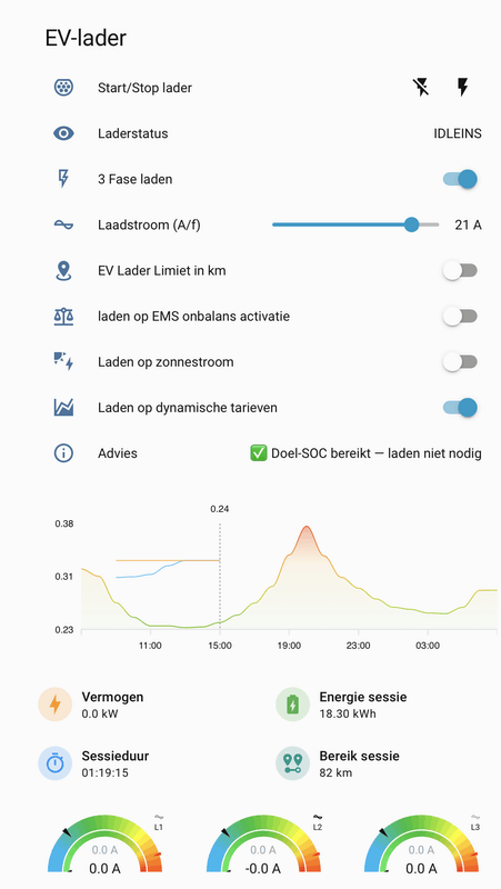

Als ik kijk naar mijn eigen ev-charger automation, -en daar heb ik best even over gedaan- hoef ik de auto alleen te laten weten welke SOC target ik heb, en de rest gaat vanzelf. Het is set and forget daardoor. Kan hij sneller laden dan voorzien, dan pauzeert ie vanzelf omdat het goedkoper uitpakt.
Dat is natuurlijk nog maar een in wezen eenvoudig voorbeeld, maar ik hoef er niet bij en over na te denken.
Ik kom thuis, steek de kabel erin, en dat was dat.
Afbeeldingslocatie: https://tweakers.net/i/e2rZYLnM3zY652baf4FeeEYUQpI=/x800/filters:strip_exif()/f/image/VEArRKQwA1dwzbA1uOyPgNbk.png?f=fotoalbum_large
Afbeeldingslocatie: https://tweakers.net/i/CoqdMwqrcrJLPtXgTaSK0kUZslY=/800x/filters:strip_exif()/f/image/kuzT8xY0w4dLXpsfVNp3Horv.png?f=fotoalbum_large

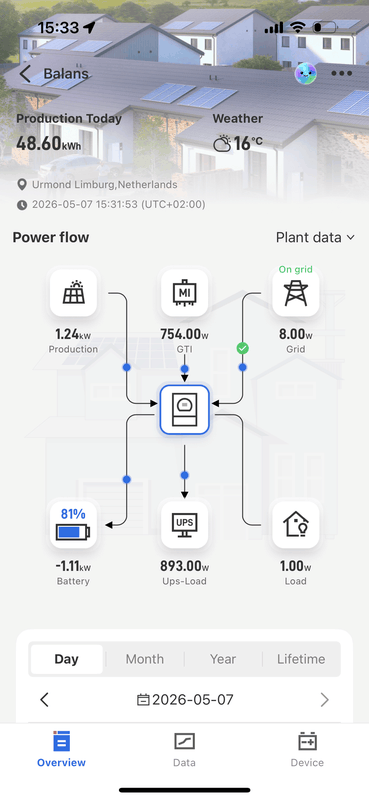

  • Get!em
Get!em
Oh die ja!
paQ schreef op donderdag 7 mei 2026 @ 14:26:
Ik vind persoonlijk de Solarman echt een draak van een app. Deyecloud is een stuk duidelijker.
Heb hier DeyeCloud en Solarman Smart (op iPhone), maar beide zijn slecht vertaalde chinese apps.
Of de ene beter is dan de ander? Die van Deye werkt in iedergeval trager, slechte weergave van getallen. Animatie van PV productie verkeerd om. Je kunt wel diep de gegevens in en dingen instellen, maar ik zie ook risico's.
  • Get!em
Get!em
Oh die ja!
lzondervan schreef op donderdag 7 mei 2026 @ 14:43:
Ik krijg de Deyecloud app niet aan de praat.
Krijg telkens de volgende melding: Device has been added to other plant. Unable to add again.
Enig idee hoe dit op te lossen?
Hier met Opslagapparaat, en serienummer van de loggerstick, was het in 2 seconden gepiept.
Opslagcapaciteit alleen in hele getallen invoeren, dus 48kWh. En Adres kun je vullen met onzin.
