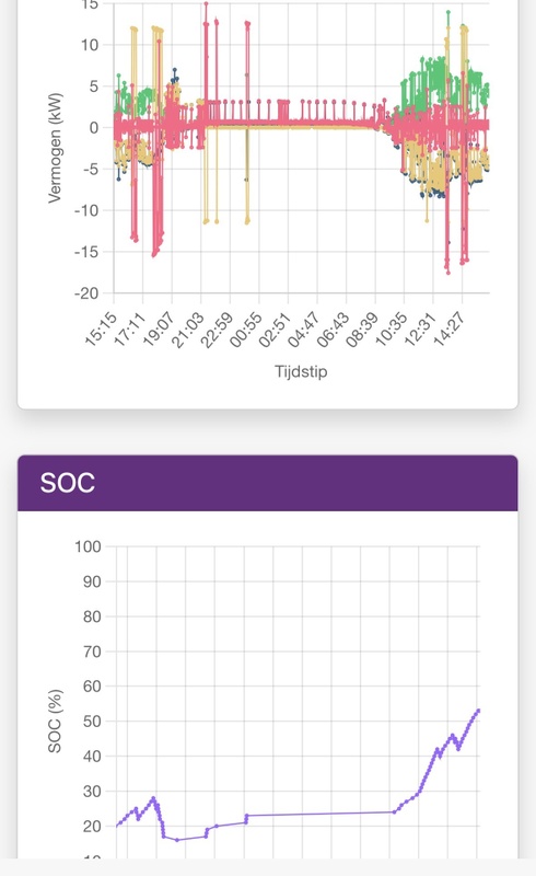

Zie paar post erboven. Bij mij hetzelfde, gelukkig na wat PV opwek wel omhoog gegaan en inmiddels weer boven de 50%.
Vanaf 2100 gisteren tot vanmorgen 0830 een strakke lijn voor de batterij capaciteit.

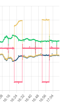

Accu 27% en na 2 exports wordt er zelfs geïmporteerd tegen 15cent.

Blijkbaar vind algoritme dat import nu nodig is, al 4 imports a 15 cent. Zon nog steeds afwezig.
Wel een beetje werkverschaffing. Dus feitelijk importeer je nu mijn exports?
Jup. 8,4kWh imports vandaag. Solar productie 13kWh en mijn huisverbruik 8,8kWh….

  • ecn1985
  • Laatst online: 20:01
blue eyes schreef op woensdag 6 mei 2026 @ 13:38:
Saldering met dynamische contract is sec voor de EB en btw. De inkoop / verkoop prijzen worden niet verrekend maar moeten worden betaald, worden ontvangen.
Dus bij negatieve prijzen bij het leveren zet ik de panelen uit. Niet leveren is niet betalen ;)
Bij een vast contract is dit anders, dan worden de kWh's volledig weggestreept.
Exports met regelmaat, maar geen hoge prijzen. Model wordt onduidelijker met de dag :D
Heb nu 1 export gehad vandaag, soc nu rond de 50%. Wederom zwaar bewolkte dag hier :-(

  • paQ
ecn1985 schreef op woensdag 6 mei 2026 @ 13:57:
morgen wordt alles beter....
Afbeeldingslocatie: https://tweakers.net/i/HVWHuIO03c-hOpy4z65slRgJQS4=/fit-in/4920x3264/filters:max_bytes(3145728):no_upscale():strip_icc():strip_exif()/f/image/VDrxWDAoHNfG3RafHmdyt3Ru.jpg?f=user_large
5 euro al ;w
Afbeeldingslocatie: https://tweakers.net/i/pctNvuZGsqvlx6C0W4gt5D6vXi0=/x800/filters:strip_exif()/f/image/LRE69nWdXTIqFsKbUAiykFXS.png?f=fotoalbum_large
  • ecn1985
paQ schreef op woensdag 6 mei 2026 @ 14:07:
5 euro al ;w
Ja mag ook wel weer naar 2 slechte dagen. Kan wachten met EV laden tot morgen dus verbruik valt opzich wel mee gelukkig.
