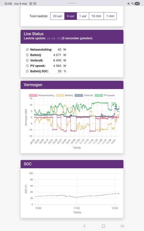

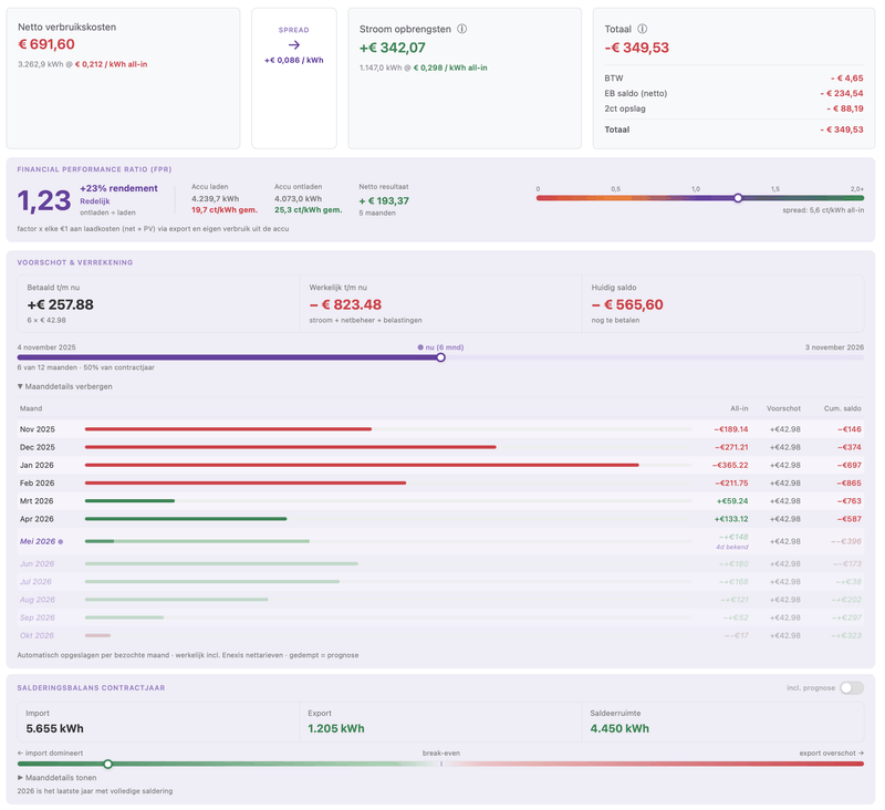

blue eyes schreef op maandag 4 mei 2026 @ 10:42:
@Killy
Ik wil vanavond wel even een grafiekje posten van de accu vandaag, uit het hoofd, zat ik vanochtend rond de 20% (ik heb 80 kWh accu, WP19200) en verwacht vandaag ongeveer 70-80 kWh aan opwek.
Ik heb nog nooit de 100% gehaald, kom tot 97%. Het systeem gaat dan exporteren en ik schaal een van mijn PV's af (automations van HA).
Daarnaast, de Deye omvormer kan 12000 watt verstouwen, als jij fors levert, boven de 12000, en je verbruik is laag, wordt er ook teruggeleverd.
@blue eyes Dat grafiekje ben ik inderdaad wel benieuwd naar, maar vanochtend zat je dus op 20%. Maar is dat in de meeste van de ochtenden?

Killy schreef op maandag 4 mei 2026 @ 11:16:
Dank voor de reacties allemaal!
@Sportmind mooi om te zien die grafieken, denk ik erg toepasbaar op mijn situatie. ik heb het meeste op het westen liggen net als jij en sochtends laat van schaduw. Dus het gross is bij mij ook vanaf eind ochtend tot de late middag. Heb jij gewoon de 48kw variant?
Al is het dus niet een gegeven is het dus meestal wel het geval dat de accu sochtends leeg is als er zon opweg is. Het lijkt me dat dit swinters minder vaak zo is aangezien de prijzen dan snachts vaker het laagst zijn. Kan iemand dit bevestigen?
Het voordeel van veel op West en met een losse omvormer, is dat je veel meer export power hebt op dat moment. Dus als tegen het einde van de middag de tarieven stijgen, dan kun je zo met ca 15.5 kW exporteren.
Bij mij is het precies omgekeerd. Mijn piek zit in de ochtend (oost) en voorkom daardoor weer imports.

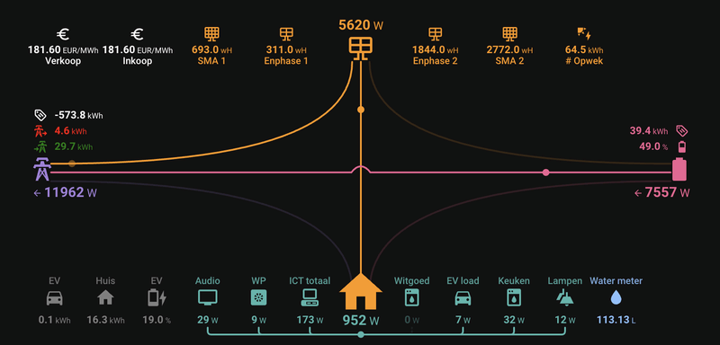

  • Sportmind
  • Registratie: Juni 2019
  • Laatst online: 20:43
Klopt, voor vandaag zijn de prijzen hoger, ik heb hier dus weinig inkoop en nu niet veel opwek (helemaal grijze lucht, slecht 2.9 kWh opwek vandaag). Ik hang nu op 18% met de accu (48 kWh)
Afbeeldingslocatie: https://tweakers.net/i/3xfZbO3ULg8hmKD0aM93Mrw6PTY=/232x232/filters:strip_exif()/f/image/tfKPZkajmvsP3Ym9fwCprxVo.png?f=fotoalbum_tileAfbeeldingslocatie: https://tweakers.net/i/C3CItFyy9UeNX1Q3AHXzB24jFkA=/232x232/filters:strip_exif()/f/image/kTQ55MwHz8idzrs9yLpQbSRf.png?f=fotoalbum_tileAfbeeldingslocatie: https://tweakers.net/i/jANtjhEA-5lseTUJMP6X6kJUH1s=/232x232/filters:strip_exif()/f/image/Rn5W5yM72nRCBWoaR9XvPhwQ.png?f=fotoalbum_tile
Gasloze vrijstaande woning (A++++), Ecoforest EcoGeo Basic WP, Bodembron, BV 300 L, Duco Energy Premium WTW (2 zones, CO2 gestuurd), 13000 Wp zonnepanelen (4860 Wp ONO, 8140 Wp WZW), Nissan Leaf 2.0, Zappi V2.1, Balans energie 48,2 kWh thuisaccu

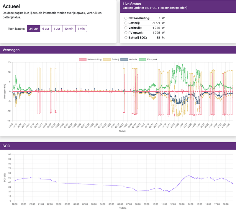

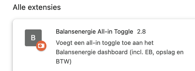

  • blue eyes
  • Laatst online: 22:59
Killy schreef op maandag 4 mei 2026 @ 11:08:
De laatste tijd wat richting de 20%, iets daarboven, iets daaronder, tot voor kort was dit 35% . We denken dat BE alvast wat heeft aangepast.
BE werkt aan de slimmigheid van de achterkant. We moeten geduld hebben.
Hoog over lijkt het nu 20% te zijn. Beetje afhankelijk van de prijzen, inkoop en verkoop.
[ Voor 5% gewijzigd door blue eyes op 04-05-2026 11:41 ]
Alpha Innotec WP aardwarmte / 19230 WP Sunpower MAX 3 (32 / SMA - 18 / Enphase) 80 kWh BE batterij / vrijstaand huis gasloos / EV 40k per jaar
  • blue eyes
Thx PaQ .
Ik zal het nogmaals doen. Uiteindelijk lukte het wel. Wellicht gewoon de browser hier, cache, etc.
Vanavond ga ik 2.8 doorvoeren.
TOP WERK, dank!

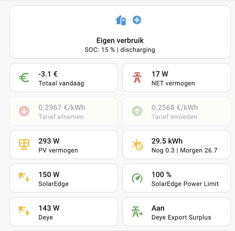

hmm. Van mij mag er best geïmporteerd worden nu.

paQ schreef op maandag 4 mei 2026 @ 13:40:
Hij heeft de juiste.
Ik zit op SOC 45%, en heb geen behoefte aan import. Er is vandaag al ruim 10 kWh geëxporteerd.

deejeebv schreef op maandag 4 mei 2026 @ 14:01:
-20 cent is beter dan zelf opwekken ;)
En biedt wel wat potentiele marge denk ik!
Lezen is een vak. Een paar dingen minder doen ook :D
Ik las - ik wil graag importeren, en zag 20 cent in het plaatje......... hmmm.

blue eyes schreef op maandag 4 mei 2026 @ 14:27:
Er is rond 19.45u vanavond een Epex Day ahead piekje van 31cent kaal.... altijd leuk van reuring, kijken wat dat doet voor onbalans.

Als beloofd de SoC van vandaag, bedenk wel, gisteren was een slechte dag kwa opwek, dus de accu was gisteren de hele dag niet super gevuld.
Afbeeldingslocatie: https://tweakers.net/i/0X_g7jt9f_PmSFyDWxwRYa_a0HQ=/x800/filters:strip_exif()/f/image/v9VCYmUjo9OyX1IRNyursVIf.png?f=fotoalbum_large
paQ schreef op maandag 4 mei 2026 @ 11:03:
Je hoeft geen dagen aan te klikken :?
Je gaat hier heen, dus "Dag" en dan je eerste maand.
Toggle all in.
Dan klik je in de paarse balk naar de volgende maand (dagoverzicht)
Toggle all in
enz enz
Het is echt maar een paar klikken werk.
Wat het op de achtergrond doet is dat ie de dag-details opent en opslaat voor elke maand.
Voor FEB - MEI werkte dit, voor JAN toch elke dag geklikt. Maar OK, het werkt ;)
Dank!

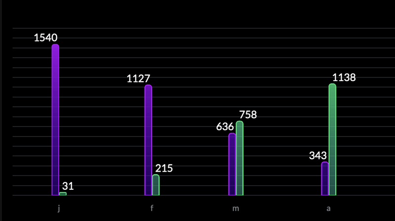

  • fenrir
fenrir
PijnJoh schreef op maandag 4 mei 2026 @ 16:59:
Nog steeds geen succes om de logger te koppelen aan HA.
Omdat iemand een slechte verbinding suggereerde, even de check of mijn connecties goed staan. Ik verwonder mij over de TCP connectie status. Is dat bij jullie ook zo?
Remote server is een server van Deye.
In solarman moest ik modbus over TCP selecteren voordat de integratie in Solarman werkte
  • 0xygen500
  • Laatst online: 23:17
Hoe heb je die onderste tabel gekregen met saldering? Ik heb versie 8 van de add on

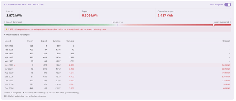

  • paQ
  • Laatst online: 04:59
Kun je de salderings prognose eens uitvouwen aub?
Ben benieuwd of het hout snijdt.

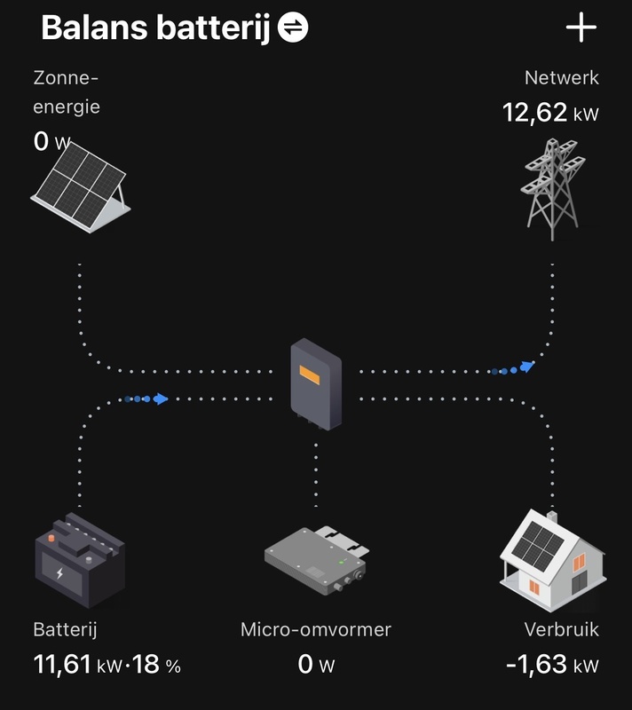

  • Sportmind
Mijn accu is de hele dag niet boven de 30% gekomen. Telkens als de verkoopprijs een beetje hoger is wordt er verkocht. Eens kijken hoe de accu het gaat doen deze nacht. Nu 18%.

  • blue eyes
paQ schreef op maandag 4 mei 2026 @ 17:23:
Aub!
Afbeeldingslocatie: https://tweakers.net/i/JGvaReyWro3RlQW9zo5OZY5bI40=/800x/filters:strip_exif()/f/image/QsPHl76fYFf8UMJGgiyH2R2D.png?f=fotoalbum_large

Terugleveren is nu 0,162 euro, dit inclusief de BE vergoeding, dat is in basis niet slecht en hoger dan bij veel andere verkopen.
Ik heb nog 49% , mag nog wel even doorgaan.
Afbeeldingslocatie: https://tweakers.net/i/7HG1XZtWiPvgzaB4tzArARhm-ms=/800x/filters:strip_exif()/f/image/KVcBFdfIBreQDi2eoy0ueGeu.png?f=fotoalbum_large

Welke versie van de add on gebruik je? :o
  • blue eyes
0xygen500 schreef op maandag 4 mei 2026 @ 19:00:
Afbeeldingslocatie: https://tweakers.net/i/Ok-qImgUxQYcBSK1LcC8TPUpUSQ=/800x/filters:strip_exif()/f/image/zxxFvDS8yzMADMRvoCVqkdBw.png?f=fotoalbum_large

  • ecn1985
  • Laatst online: 20:01
paQ schreef op maandag 4 mei 2026 @ 10:46:
Ik heb eea opgeruimd voor een meer uniforme weergave:
En de prognosebalk aangepast voor de lopende maand.
De prognose blijft in tact, tot het moment dat die 'ingehaald' wordt door een hogere waarde, of wanneer de maand is afgerond.
Aan te raden is na updaten even alle data te wissen, de browser te refreshen, en alle maanden weer opnieuw te bezoeken om de datapool te vullen.
https://github.com/paqpaq...main/BE_dashboard_2_8.zip
Ziet er puik uit! Werkt perfect!
Afbeeldingslocatie: https://tweakers.net/i/bNBWAhoagzEwxemK-yTjyygzcPU=/800x/filters:strip_exif()/f/image/5hyh7wp8U4liBKYsHgZFFZWO.png?f=fotoalbum_large
Pana WH-MDC09J3E5 | 32 x 400wp Risen Solar | Byd Atto 3 | Balans energie 48,2kWh batterij

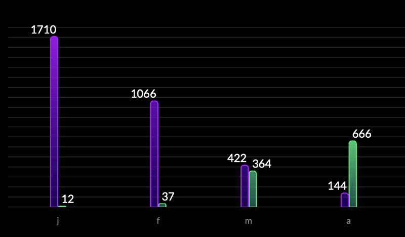

Factor - ik vermoedde dat al!
Laag - zeer zuinige WP en met name de EV de eerste tijd buiten de deur geladen.
En je las het al, 19/1 gestart.
In voorgaande jaren, met volledige EV thuis laden, tussen de 1500 en 1600 in JAN aan verbruik.
En door veel panelen ook in JAN, FEB opbrengst:
Afbeeldingslocatie: https://tweakers.net/i/a1zikyr5CeAZm34QERQUYuL9wn4=/fit-in/4000x4000/filters:no_upscale():strip_exif()/f/image/0fCmvCeIwHeBl9ahPHDNlr4G.png?f=user_large
[ Voor 15% gewijzigd door blue eyes op 04-05-2026 19:11 ]

Duurste epex day ahead in komende uur. SoC 17%. Flink aan export geweest.
  • paQ
Get!em schreef op maandag 4 mei 2026 @ 19:09:
Hier ook druilerige dag, al paar uur regen, best veel export nog, de wasmachine is net aangezet :F, en bijna lege accu :|

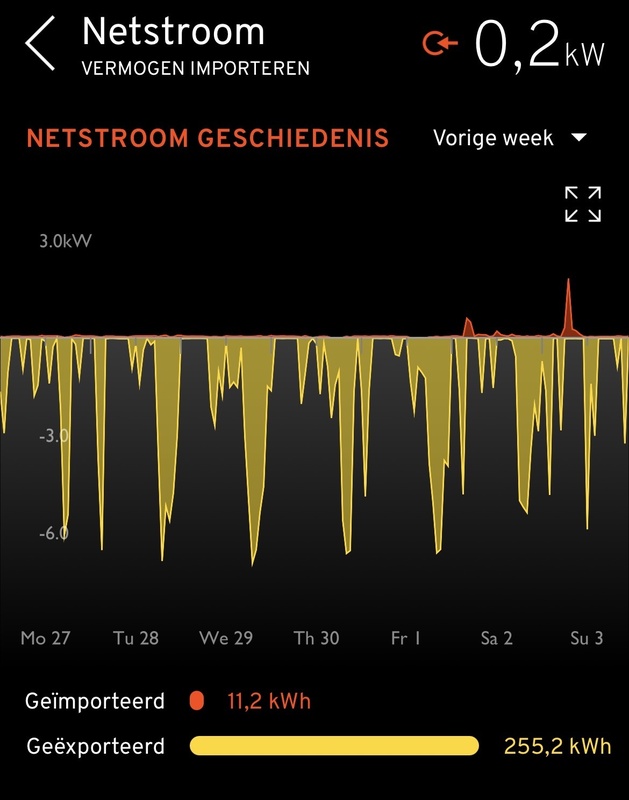

  • blue eyes
Hier continue exports, ook nu. Ik heb nog een BeeClear draaien, hun grafiek laat het mooi zien:
Afbeeldingslocatie: https://tweakers.net/i/_gGF1nrYqLnl3TxfXgmF4vomYv8=/800x/filters:strip_exif()/f/image/BDX1GKSYm3QFtkwL2T30Al18.png?f=fotoalbum_large

Zeer goed, mooie weergave. Prognose is arbitrair, is een keuze en prima uitgelegd.
Wellicht een idee om in de balk waarin je de geprognotiseerde eind waardes plot ook de YtD waarde neer te zetten, de actuele waarde? Helemaal rechts.
Ik heb in je prognose een overschot van 2437 kWh, op dit moment een tekort van 546 kWh.
Afbeeldingslocatie: https://tweakers.net/i/gh6ExKkiyOdTU76pKczzujrm48s=/800x/filters:strip_exif()/f/image/KfdRTm9lHyxezQ2YQHWpqsWj.png?f=fotoalbum_large

blue eyes schreef op maandag 4 mei 2026 @ 19:21:
Als je incl prognose uitzet, dat zie je als het goed is de 'huidige' situatie.
Ik ga nog wat tweaken aan die weging van de prognose. Hij pakt namelijk nu als startpunt de eerst bekende maand. Januari in jouw geval, maar daar mis je de eerste 18 (koude) dagen uit.
  • blue eyes
Check, niet eens gezien, bewust op prognose laten staan. Idd - je had dit al voorzien.

Ik had vannacht ook een hele korte activatie om 01:21 maar dat was een teruglevering :? Lijkt mij raar als dan de zekering uitvalt vanwege overbelasting op dat tijdstip.
Afbeeldingslocatie: https://i.postimg.cc/hjrPKbwD/screenshot-574.png
