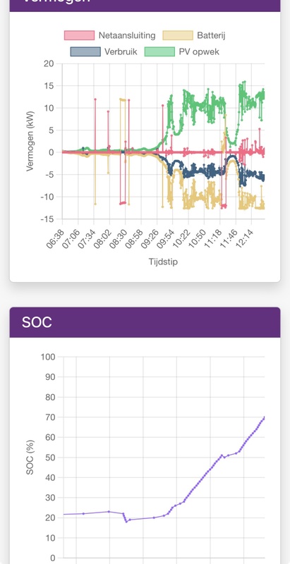

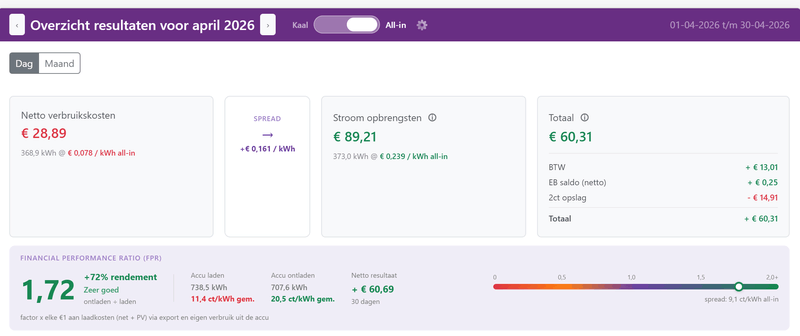

Ik ga zelf echt geen firmware update uitvoeren zonder overleg vanuit Don. De firmware die 16 kW beschikbaar maakt was een paar weken ook nog niet publiekelijk beschikbaar volgens Don.
Echt heel veel nut gaat het ook niet hebben, meeste teruglevering is toch niet in de ochtend en vroege middag en in de namiddag is de accu alleen maar eerder leeg, terwijl ik het juist fijn vind om af en toe de auto nog te laden met hetgeen wat in de accu zit. Heb ook maar 48 kwh accu, voor de mensen een grote accu en veel PV heeft het misschien wat voordeel.
Edit: vandaag zou het maar bij 1 activatie rond half 12 wat extra hebben opgeleverd Afbeeldingslocatie: https://tweakers.net/i/Q4JxrJK9RBiJ9dE0NKz9r6JRGbk=/x800/filters:strip_icc():strip_exif()/f/image/QTAzQ7ibR7Zlutcdgcvg6TFS.jpg?f=fotoalbum_large

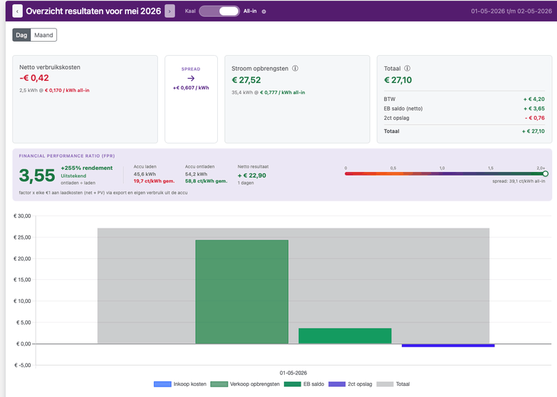

Mei goed begonnen, hoogste dag waarde tot nu toe:
Bijna 50 kWh verkocht tegen 45 cent ;)
En nog 30 kWh in de auto tegen 25 cent.
Nu druk aan het importeren zo te zien.....
p.s. 30 april resultaten zag ik net ook staan, die waren gisteren niet beschikbaar.

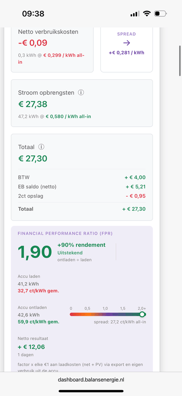

Afbeeldingslocatie: https://tweakers.net/i/2g3JWWfLVKDzsD-7mV5838OPVTQ=/x800/filters:strip_exif()/f/image/mLxE3HvsgeWOnnTizFjmPsnO.png?f=fotoalbum_large
Ja dat is geen slechte start van de maand *O*
2 mei was ook yum yum.

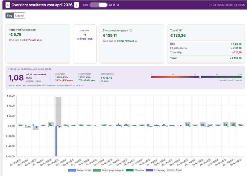

Resultaten voor april:
Afbeeldingslocatie: https://tweakers.net/i/tSD8Tu_TFMOxwQ_2l33QQuEUHsI=/800x/filters:strip_exif()/f/image/Uq26z5E89Jv0Ktt5ml1fFG45.png?f=fotoalbum_large
1 mei:
Afbeeldingslocatie: https://tweakers.net/i/GygaTWfFbF0bZKozuNssKb8_BMk=/800x/filters:strip_exif()/f/image/nLngLmF229JQl85apyDYC6y3.png?f=fotoalbum_large
In april heb ik 313 kWh in de EV geladen. Samen met het resultaat geen slechte score :)
[ Voor 6% gewijzigd door ecn1985 op 03-05-2026 11:13 ]

@paQ zou je kunnen uitleggen hoe het kan dat mijn rating hoger is dan die van @ecn1985 terwijl hij op het oog betere cijfers heeft? :) Puur interesse geen verwijt ofzo :9
Of komt dit omdat ik per kwh hogere opbrengst heb? O-)
[ Voor 8% gewijzigd door 0xygen500 op 03-05-2026 11:55 ]
  • paQ
  • Laatst online: 04:59
De FPR is alleen het arbitraire rendement van elke kilowattuur die in en uit de accu gaat.

paQ schreef op zondag 3 mei 2026 @ 11:55:
Dat staat, zoals je kunt zien, los van het absolute resultaat in geld.
Thanks opzich ook wel logisch

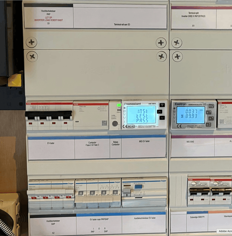

  • paQ
blue eyes schreef op zondag 3 mei 2026 @ 20:44:
Ik dacht dat de systemen volledig gescheiden moesten zijn, is dit een handigheidje of gewoon technisch logisch?
Het is natuurlijk alleen maar afnemen van de laadpaal.
Jij hebt de panelen op de PAP, en de SAP sec voor afnemen of andersom? Of de panelen verdeeld, als je 2 of meerdere systemen hebt?
Even goed opslaan dit ;)
Afbeeldingslocatie: https://tweakers.net/i/pRVVmoXXjuMr8GkBriK-wt52KeY=/x800/filters:strip_exif()/f/image/NyydN2gYnz2QnVzu1KGFjZGW.png?f=fotoalbum_large
2 meters (allocatiepunten / EANs), dus ook 2 hoofdschakelaars, en met de omschakelaar kies ik of de laadpaal aan SAP of aan PAP zit.
  • 0xygen500
paQ schreef op zondag 3 mei 2026 @ 20:46:
Ik was echt in de veronderstelling dat een apparaat vast zat op een SAP of een pap. Blijkt maar weer dat je niet zomaar dingen moet aannemen 😂
  • paQ
0xygen500 schreef op zondag 3 mei 2026 @ 21:00:
Ze moeten galvanisch gescheiden zijn. Een omschakelaar met een "uit" (O) tussen I en II doet dat.
  • blue eyes

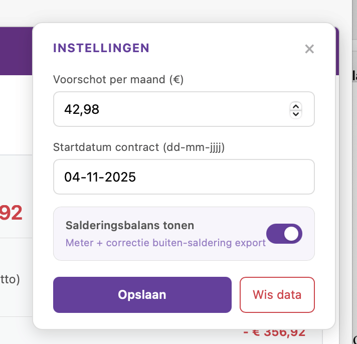

***** OUD NIEUWS*****
paQ in "Ervaringen met onbalanshandel door Balans Batterij & Energie"
OK, voor degene die het willen weten, schakelaar toegevoegd bij de settings om saldeer-informatie te tonen.
Als je die aan zet, moet je even de data wissen, en alle maanden opnieuw een voor een afgaan om de local storage te vullen. Er moest namelijk een teller bij die het totaal aantal kWh bijhoudt.
Afbeeldingslocatie: https://tweakers.net/i/FzWM32DfWKwywNTCoyB0L3WBKKM=/fit-in/4000x4000/filters:no_upscale():strip_exif()/f/image/MDfx6z70W4x53IGXcVfJ3txt.png?f=user_large

blue eyes schreef op zondag 3 mei 2026 @ 21:27:
@ PAQ: heb je dan een SAP of een 2e EAN.....
AI en Google, geeft mij telkens daarin forse verschillen.
Ik ga een keer sparren met die vriend van mij; ik ben niet technisch genoeg onderlegd en AI wil mij niet zeggen wat ik wil horen :D :D :D :D
Dat is hetzelfde.
SAP staat voor secundair allocatie punt. "een tweede meter"
Ik heb letterlijk twee meters naast elkaar hangen dus, elk eindigend op een eigen hoofdschakelaar.
het klinkt heel ingewikkeld, maar je netbeheerder splits vanaf de hoofdzekering naar 2 meters ipv 1.
Op de PAP EAN zit balansstroom, en op de SAP EAN heb ik powerpeers.

Afbeeldingslocatie: https://tweakers.net/i/IiOGLIdIwjpHmVItVyeeyZZYAlY=/fit-in/4000x4000/filters:no_upscale():strip_exif()/f/image/XKgs6XaUir6OPROXmwr8O64Y.png?f=user_large
[ Voor 54% gewijzigd door blue eyes op 04-05-2026 07:45 ]
Alpha Innotec WP aardwarmte / 19230 WP Sunpower MAX 3 (32 / SMA - 18 / Enphase) 80 kWh BE batterij / vrijstaand huis gasloos / EV 40k per jaar
  • 0xygen500
blue eyes schreef op maandag 4 mei 2026 @ 07:36:
Ik zie in het portaal dat ik iets van een dikke 5 euro heb overgehouden.
Hier maar een eurootje of 2
  • deejeebv
Hier ook ruim 5€ verdienste, maar dat zit hem vooral in de verkoop. De inkoop tussenhalf 5 en 5 uur kostte geld:
Afbeeldingslocatie: https://tweakers.net/i/_T9mVrJS_AVnxSZCEjQnldJY3BI=/800x/filters:strip_exif()/f/image/HAWeGqGbEoXHwzL20OwbzbEN.png?f=fotoalbum_large
Om 3 uur 's nachts voor goede prijs verkocht:
Afbeeldingslocatie: https://tweakers.net/i/Snzh278YqkDW3ljStWlnbsY9NSA=/800x/filters:strip_exif()/f/image/m5C7LWMNNUHdaq08yfMfqM94.png?f=fotoalbum_large

Afgelopen week zat de soc in de ochtend tussen de 15/20% met een opwek van 70kw verwacht ik dat je ergens halverwege de middag de accu vol hebt zitten en dus op dat moment de panelen moet afschakelen of de opweg richting het net voor de dan geldende tarieven.
Zo ziet een dag eruit met 54kWh opwek en een soc van 20% in de ochtend. Voor 16:00 zat de battery hier vol.
Afbeeldingslocatie: https://tweakers.net/i/tTMNHX4Yra645FrIaIz0WOX7IaA=/fit-in/4000x4000/filters:no_upscale():strip_exif()/f/image/yeRJIV457Kxo3UedpfLrGX2Z.png?f=user_large

Ik heb eea opgeruimd voor een meer uniforme weergave:
Afbeeldingslocatie: https://tweakers.net/i/7P5k0gFmrR0pUThfHjvqVEWABtI=/800x/filters:strip_exif()/f/image/8mziJ60sldUwUHqLazP7yIna.png?f=fotoalbum_large
En de prognosebalk aangepast voor de lopende maand.
De prognose blijft in tact, tot het moment dat die 'ingehaald' wordt door een hogere waarde, of wanneer de maand is afgerond.
Afbeeldingslocatie: https://tweakers.net/i/oD5gpBkuxRUwzYbkKk8Gc8Vv9a8=/800x/filters:strip_exif()/f/image/1hAICL37BAxLmdgLYRMHq4LY.png?f=fotoalbum_large
Aan te raden is na updaten even alle data te wissen, de browser te refreshen, en alle maanden weer opnieuw te bezoeken om de datapool te vullen.
https://github.com/paqpaq...main/BE_dashboard_2_8.zip

Wat bedoel je exact met de maanden opnieuw te bezoeken? Is het genoeg de maand aan te klikken, of moet je elke dag even aantikken?
Ik snap waar je op doelt, maar het hoe is mij niet duidelijk. Ik kreeg na je 2.7 versie de resultaten pas te zien toen ik dag voor dag bij langs was gegaan.
  • paQ
blue eyes schreef op maandag 4 mei 2026 @ 10:49:
We kunnen de data niet rechtstreeks uit de database pakken, dus ik ben afhankelijk van wat je browser weet / gezien heeft.
De extensie is nu enkele malen uitgebreid met nieuwe 'tellertjes', maar die kun je alleen weer vullen als hij die local storage opnieuw opbouwt.
M.a.w. door bij het tandwieltje de data te wissen, leeg je die local storage gebruikt door de extensie. Door elke maand weer "all in" te bezoeken, vul je de local storage weer en weten alle tellertjes wat ze moeten doen.
m.a.w.
toggle op "Dag" zetten, terugscrollen naar je eerste maand, en dan elke maand bezoeken en toggle all in aanzetten.

Ik snap het principe, maar het HOE is wat onduidelijk (niet de instelling, tandwiel, heel helder dagt).
Ik loop nu elke keer alle dagen weer bij langs te klkikken. Ik denk dat wat ik doe onlogisch is.
Wat nu als jij update 56.92 op 31/12 uitbrengt, moet ik 364 dagen langs klikken :D :D
Op de maand zelf klikken, hoe ik dat eerst deed, gaf niet de vulling, pas nadat ik dag voor dag aanklikte werd de data gebruikt.

  • paQ
blue eyes schreef op maandag 4 mei 2026 @ 10:59:
Je hoeft geen dagen aan te klikken :?
Je gaat hier heen, dus "Dag" en dan je eerste maand.
Afbeeldingslocatie: https://tweakers.net/i/SUUQGti9vehz4m3OCj2kyyhc4NA=/800x/filters:strip_exif()/f/image/EK3Whx8O1hHjFllcwuZ93EV7.png?f=fotoalbum_large
Toggle all in.
Dan klik je in de paarse balk naar de volgende maand (dagoverzicht)
Toggle all in
enz enz
Het is echt maar een paar klikken werk.
Wat het op de achtergrond doet is dat ie de dag-details opent en opslaat voor elke maand.
[ Voor 4% gewijzigd door paQ op 04-05-2026 11:05 ]
