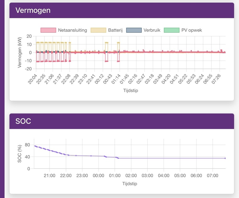

Ik zit hier door de vele export sessies van vanavond al sinds 21:00 op een soc van 20%. Dat wordt dus weer een hele nacht druppelsgewijs importeren om op die 20% te blijven, jammer.
Ik zie liever dat de soc op 30% aan het einde van de avond zit en dat er zo vlak voor zonsopkomst het resterende deel boven de 20% soc geëxporteerd wordt.

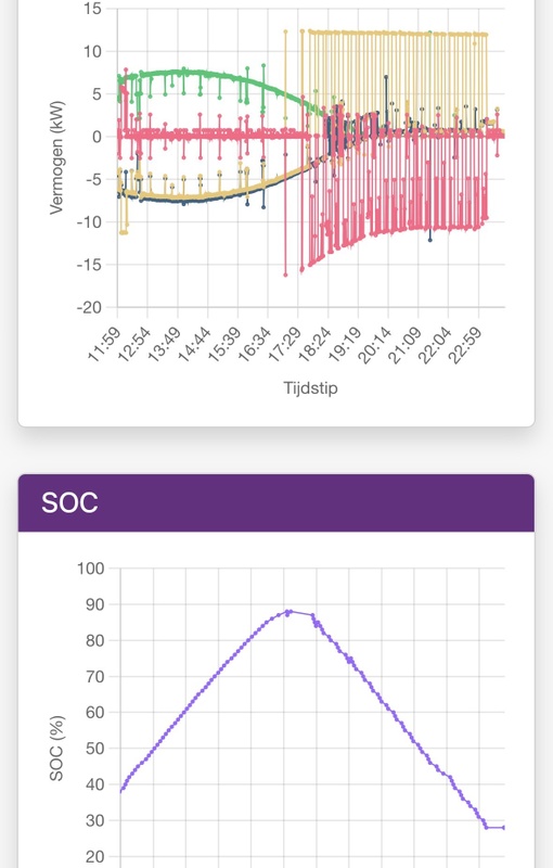

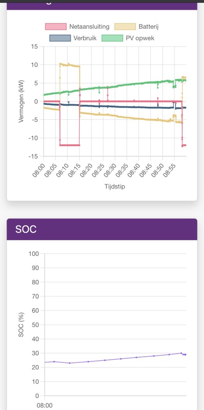

Erg blij met de nieuwe limiet van 20 procent, gisteren 48 kWh kunnen terugleveren. Ook voor het eerst waarbij ik denk, meer dan 3 accu’s hadden gezorgd voor iets meer teruglevering ipv een betere setting van het EMS dus dat is top. Nog steeds geen spijt trouwens van het aantal modules tot nu toe. Met deze grote kan ik nu het grootste deel verkopen voor hoge prijzen en hij is leeg als de prijzen weer wat lager worden.
Vanochtend was ik een beetje aan het kijken en verbaasd dat er nog niet terug werd geleverd, maar vanaf 30 procent ging hij weer los…

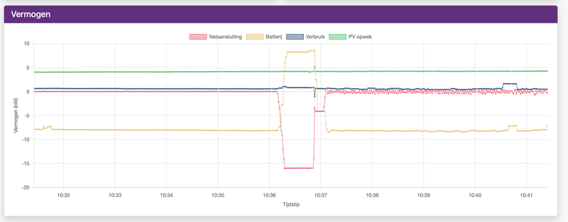

#metoo
Zag zojuist ook dat ie met het omhoogschieten van de tarieven om 10:36 meteen begon te exporteren.
Afnemen tarief schoot wel door; het invoeden tarief niet, dus de actie werd ook meteen weer afgebroken.
works :)

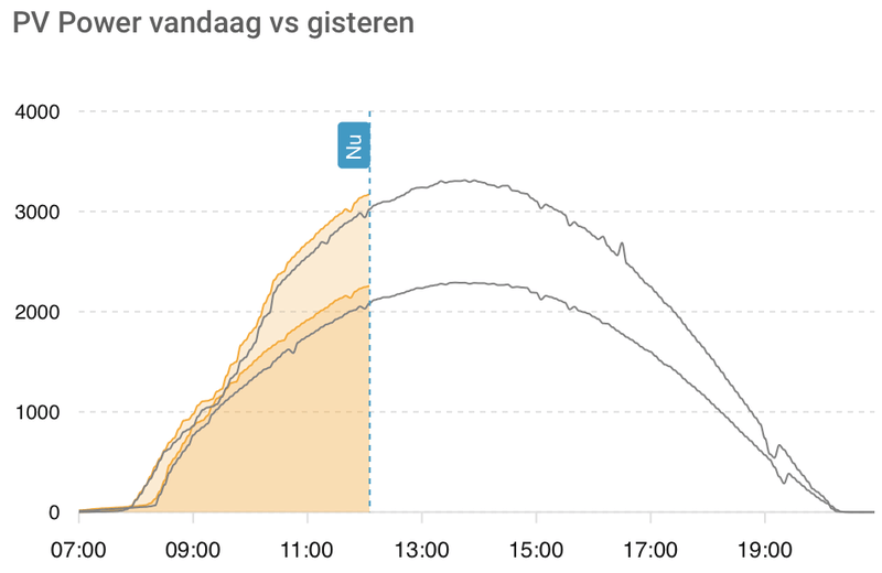

Over PV gesproken. Gisteravond heb ik de panelen op het platte dak eens gedweild, hence het hapje uit beide curves rond 19:00.
Afbeeldingslocatie: https://tweakers.net/i/oaTGZjEz1gVrUlO2x6MsE6NXhUo=/800x/filters:strip_exif()/f/image/yd7dTeGzwoPY1kK0HfmPZGM9.png?f=fotoalbum_large
Scheelt toch weer de nodige wattjes...
Momenteel ca 350W verschil.

paQ schreef op donderdag 30 april 2026 @ 12:06:
hey je bent er weer :)
Moet ik ook eens doen, hier ook allemaal plat dak en 3 jaar niet aangeraakt qua cleanen. Jij gewoon met water en even met de trekker eroverheen erna? Online lees ik speciaal water etc, maar da he ik nie :P
  • paQ
Nomad schreef op donderdag 30 april 2026 @ 12:12:
Ja tuinslang, een mop en gaan met die banaan.
Vorig jaar met autoshampoo gedaan en hydrofoob erna, maar dat heeft weinig effect op plat liggende panelen.
[ Voor 12% gewijzigd door paQ op 30-04-2026 12:14 ]

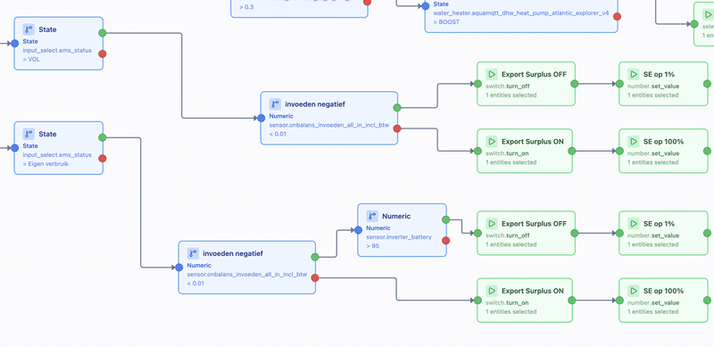

moet wat hè… ik heb de beste april sinds mijn PV systeem ligt… ruim 400kWh de laatste 10 dagen alleen…
en geen idee hoe ik voorkom dat Balans dat het net op gaat prakken als de prijzen daarvoor omgeschikt zijn…
  • paQ
Ronald schreef op donderdag 30 april 2026 @ 12:13:
Zelf automatiseren :)
Voor Deye aangesloten strings gaat het via de EMS.

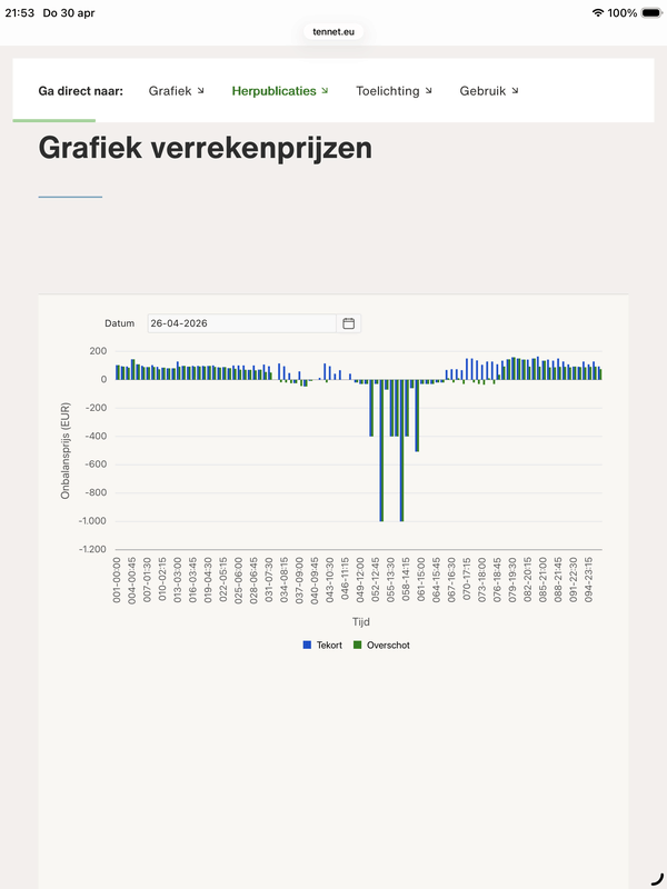

Morgen 80 cent (!) spread op de epex day ahaed.
Ik vraag me toch af wat Tennet betaalt op zulke momenten om stroom af te nemen.
[ Voor 46% gewijzigd door paQ op 30-04-2026 14:05 ]
  • Wolly
paQ schreef op donderdag 30 april 2026 @ 14:05:
Bedoel je de biedprijzen? Die vind je op https://www.tennet.eu/nl-...etwork-data/balance-delta
Dat zal waarschijnlijk weer een teleurstelling zijn op de onbalans markt.
🏠 Full Electric A++++ | ♨️ L/W-WP | 🌬️ WTW | ☀️ 12×455 ZO + 12×460 NW | 🔋 64 kWh/12 kW | 🚗 EV AWD 75 kWh | ⚙️ HASS/EVCC | 💾 60 TB NAS | 📷 FF/.ARW | 🎮 PS5 |
  • Wolly
KoningSlakkie schreef op donderdag 30 april 2026 @ 14:53:
Denk het ook. Onbalansmarkt is in mijn ogen het resultaat van 'het onverwachte'. Als men nu al weet dat het morgen -60ct wordt dan is dat geen verrassing en is de markt daarop voorbereid.
Pas als een fabriek ineens uitvalt, er ineens mist komt of wat dan ook dan is er die verrassing en heeft dit een groot effect op onbalans.

  • ecn1985
  • Laatst online: 09:06
Wolly schreef op donderdag 30 april 2026 @ 14:56:
Weet niet of het precies zo werkt maar lijkt me inderdaad dat bij dagen zoals deze en in de zomer waarbij je een week aan een stuk strak blauwe lucht hebt en de hele dag zon er weinig te beleven zal zijn op de onbalansmarkt? Goed dat er op de achtergrond aan meerdere verdienmodellen wordt gewerkt.

Nope, inderdaad....
Maar morgen en overmorgen weer forse opwek. Dus ik ga de auto activeren (met de hand) zodra ik begin te leveren, dan de auto.
Morgen 20% laden oid, zaterdag en zondag idem. Afromen. Dek ik toch mooi 3 dagen af en maandag de auto vol ;)
Alpha Innotec WP aardwarmte / 19230 WP Sunpower MAX 3 (32 / SMA - 18 / Enphase) 80 kWh BE batterij / vrijstaand huis gasloos / EV 40k per jaar

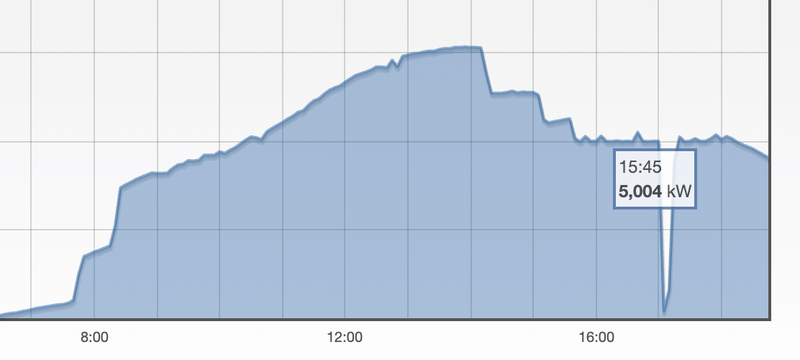

Automation lijkt te werken. Boven de 90% (15:45 oid) is de SMA omvormer naar beneden afgeschakeld naar 50% / 5000 watt maximaal.
Om 17:00 nog verder, naar 500 watt maximaal. Om 17:20 weer terug naar 5000 watt, 18:00 toen de EV thuis kwam weer op vol vermogen, maar de opwek was al minder dan 5000 watt, dat effect zie je dan niet.
Nog wat finetuning nodig.
Vanaf 12 ur wel continue teruggeleverd, continue een 1 kWh oid. Maar de prijs was niet negatief genoeg om af te schalen (tresshold op -4 cent)..
-1 cent oid, ik moet ook wat export buffer hebben voor de saldering / import ;)
(de trapjes die je ziet: 2 systemen, oost west ligging).

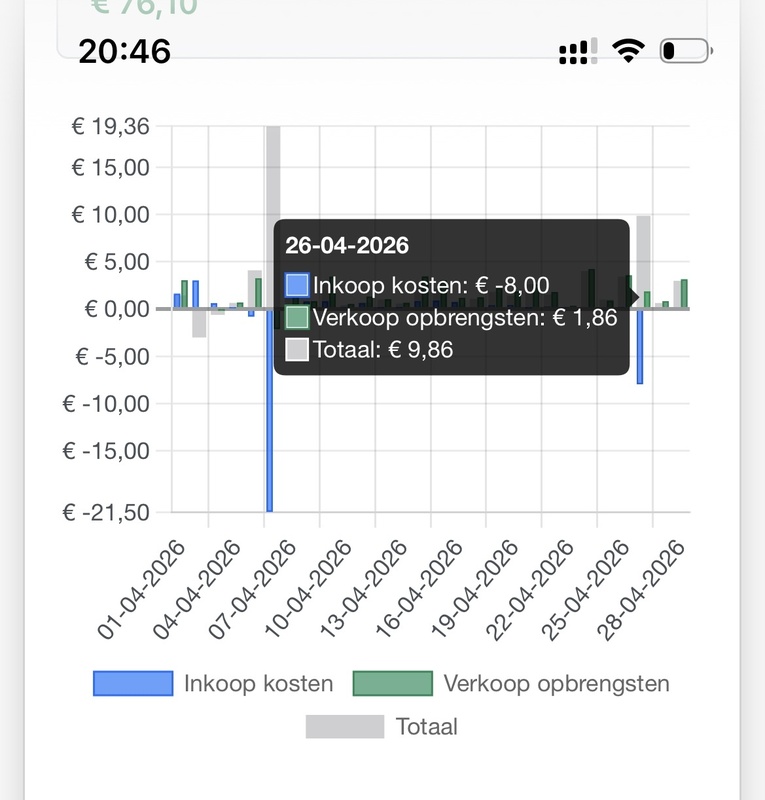

  • Bman
  • Registratie: Januari 2026
  • Laatst online: 09:03
Schoonmaakbedrijven gebruiken demi water om PV te cleanen. Ik pak 2 emmertjes water uit mijn regenton en kruip het dak op, regenwater is kalk vrij en er prima geschikt voor!
Morgenmiddag ben ik gelukkig thuis en schakel PV ook uit. Heb 26april €8 verdiend met import bij vergelijkbare omstandigheden en had PV toen ook uitgezet. Afbeeldingslocatie: https://tweakers.net/i/xTGiLuJkLm-N3yfda2WWeR5XQtE=/x800/filters:strip_icc():strip_exif()/f/image/zfgp7IZMsrSM7W8BL8nCzyV3.jpg?f=fotoalbum_large
Afbeeldingslocatie: https://tweakers.net/i/tYh4wQcoW4R1hJe0Soz-lYcUoQU=/x800/filters:strip_exif()/f/image/ejtl1DzSOCzZ77bERKW88ID3.png?f=fotoalbum_large

Niet gestopt gisteravond, tussen 23u en 6u gewoon van 51% naar 20% gedaald dmv export
  • Bman
Hier wat exports rond middernacht en vanaf 01:00u weer de gebruikelijke SOC 35%.
Wie van jullie gaat PV uitzetten rond middaguur vandaag?
Benieuwd naar jullie mening / advies !
Afbeeldingslocatie: https://tweakers.net/i/6Sx2G6-28hT4G5xRtlmXT4JDtVw=/800x/filters:strip_icc():strip_exif()/f/image/1JC2TVRdDItF38nXDQQuerFQ.jpg?f=fotoalbum_large
[ Voor 54% gewijzigd door Bman op 01-05-2026 07:55 ]

Ik zit echt te twijfelen om een test te doen....
PV direct uitzetten (SMA deel dan, = 65% van het totaal), de SoC is nu 33% . . . . Er is een verwachting vanmiddag, 12 - 15 lage prijzen, tot wel 16 uur......
En dan om 12 uur, vol de EV aan op 11000 watt.....
Edit: gedaan en direct weer gestopt............ de accu begon direct op 14 cent full blown te importeren.....
[ Voor 28% gewijzigd door blue eyes op 01-05-2026 09:37 ]
