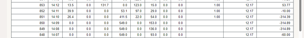

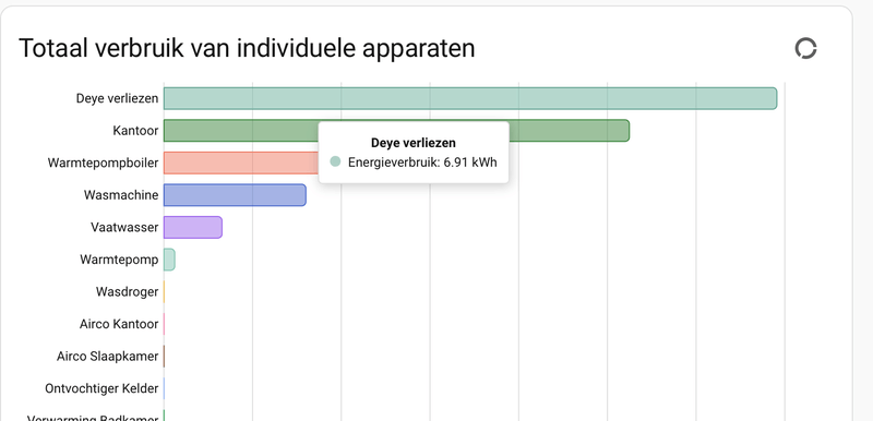

in ander nieuws, eergister een discutabel record gehaald...
Bijna 7 kWh (gemeten) losses van het accusysteem bij wel een hele cycle.
Afbeeldingslocatie: https://tweakers.net/i/1SIr6EH8U96b5FaWgBBDgPhPQM4=/800x/filters:strip_exif()/f/image/ZGWNx5NgiupmLDUo1sMOVgac.png?f=fotoalbum_large
Afbeeldingslocatie: https://tweakers.net/i/OyUGgW0FCH5bh4dc1E5TJ2VvcyE=/800x/filters:strip_exif()/f/image/uVPyFS0EixhsDIjWgwKki63S.png?f=fotoalbum_large

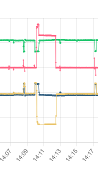

Hij triggerde hier om 9.20u weer een export op een hoge Buy prijs. Terwijl sell op zo goed als nul zat…. Nog even aan werken @Balans Energie
Direct gevolgd door 2 korte imports..
[ Voor 12% gewijzigd door Get!em op 01-05-2026 10:06 ]

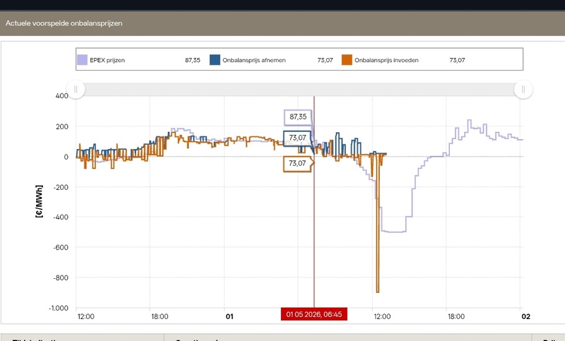

De prijzen zijn nogal zenuwachtig vanochtend, de activaties komen niet eens aan de volle 9 minuten wat er op wijst dat het zeker geen zekerheidje is dat er geld wordt verdiend.

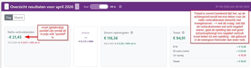

  • Maartinho
  • Laatst online: 23-09 20:02
Ik heb sinds dinsdag de accu staan. De resultaten pagina blijft bij mij nog leeg. Is het normaal dat dit een paar dagen duurt, of is dit een belletje richting BE waard?
  • paQ
  • Laatst online: 01:09
Maartinho schreef op vrijdag 1 mei 2026 @ 10:36:
Die loopt twee dagen achter, maar zou intussen wel inhoud moeten geven ja.

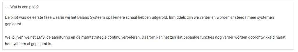

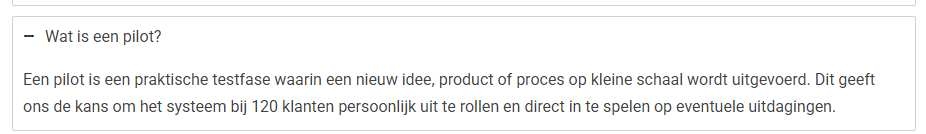

  • Wolly
Voorheen:
Afbeeldingslocatie: https://i.postimg.cc/mZyDBbth/screenshot-569.png
Nu:
Afbeeldingslocatie: https://i.postimg.cc/GhMmTqPr/screenshot-570.png
Nu kunnen we dus stoppen met 'het is een pilot' argumenten *O*

Als ze dan toch met teksten bezig zijn, dan kan 'Stroomvoordeel, wat is dit?' wel weg bij Resultaten.

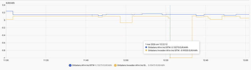

volgens onbalansmarkt.com is het dal van zojuist wel geactiveerd, en hebben mensen zo te zien flink gedumpt.
Afbeeldingslocatie: https://tweakers.net/i/gFVlXcJ-f_B546nJ5B2y97bYjes=/800x/filters:strip_exif()/f/image/15a81TfHhxE7whmUwP35EMeQ.png?f=fotoalbum_large
De Tennergy buy price is strak gelijk gebleven; sell daalde fors.
Heeft iedereen aangesloten op die website PV uit staan :?
Allemaal lege accu's. Men gaat schijnbaar geheel uit van diepe afname tarieven???
[ Voor 42% gewijzigd door paQ op 01-05-2026 12:49 ]
  • Get!em
Get!em
Oh die ja!
paQ schreef op vrijdag 1 mei 2026 @ 12:38:

ja, dus... waarom zou je willen exporteren met 1 euro negatief?

Je moet goed kijk naar de blauwe lijn en oranje lijn. De import prijs was +1.8 cent (donker-blauw). De export prijs was -90 cent (oranje). Oftewel je betaalt een beetje voor importeren. En je betaalt extreem veel voor exporteren. Dus in beide gevallen kan je er niets aan verdienen.

0xygen500 schreef op vrijdag 1 mei 2026 @ 12:59:
Kan dan toch importeren?
tegen 15 cent?
Afbeeldingslocatie: https://tweakers.net/i/s0QBzLw5oeYXdohMYZue9CDvnrQ=/800x/filters:strip_exif()/f/image/thoorF87R1kqFlU2YhyI0JXo.png?f=fotoalbum_large
op onbalansmarkt zie je dat 'iedereen' daar de accu juist heeft ONTladen.
Tegen 1 euro negatief.

geen negatieve prijs gezien voor inkoop, wel bij verkoop, -90 cent.

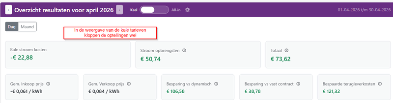

@paQ : speciaal een account gemaakt voor deze respons. Mogelijk heb ik een klein verbeterpuntje ontdekt in de extensie die je (fantastisch goed) hebt gemaakt. Heb de 2.3 versie van hierboven geactiveerd.

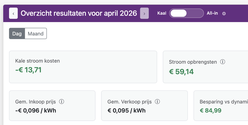

Wanneer ik de toggle in april op "all in" heb staan heb ik een negatief bedrag staan bij de netto verbruikskosten terwijl de all-in prijs per kWh positief is. De kale inkoopprijs is wel negatief, kan de fout daar zitten?
Afbeeldingslocatie: https://tweakers.net/i/lolsPRyuQsw4Dho8l6Kw3LWoQ_A=/800x/filters:strip_exif()/f/image/2HX627ixTkELTfbhW4ZSRDPn.png?f=fotoalbum_large
Afbeeldingslocatie: https://tweakers.net/i/K9BOThxECuXy39sl7ZV6JdY_O04=/800x/filters:strip_exif()/f/image/uWEuzSvqRlUbBMewJnxwNYHo.png?f=fotoalbum_large
Cheers - bedankt voor het mooie werk

Tweaker_Kievit schreef op vrijdag 1 mei 2026 @ 16:48:
thx :)
Die 21,45 is je aantal import kWh x het gemiddelde netto tarief.
De notatie heb ik verder ongemoeid gelaten met het origineel.
ik pak even mijn eigen situatie als voorbeeld
Afbeeldingslocatie: https://tweakers.net/i/absphrgwxAxBbUlhlYPV6woTPuQ=/800x/filters:strip_exif()/f/image/hTNmDhM9v07meyhemZZ5E0uJ.png?f=fotoalbum_large
EB incl BTW: 0,111
opslag incl BTW: 0,02
(0,111+0,02)/1,21=0,108 excl BTW
0,108 - 0,096=0,012
0,012*1,21=0,0145
Afgerond 0,015 incl BTW
Afbeeldingslocatie: https://tweakers.net/i/XaXQVkb-bKSqhpJcWJEsxt37u0s=/800x/filters:strip_exif()/f/image/gjs9n9jCF6YQYNKq6TTT6rdP.png?f=fotoalbum_large
Vermenigvuldigd met het aantal import kWh
143*0,015=2,145 aan kosten
Maar je hebt gelijk, die - moet daar weg. Je krijgt ze niet, je moet ze afrekenen. (eb bedrag is groter dan de som van de negatieve kale kosten)
[ Voor 3% gewijzigd door paQ op 01-05-2026 17:29 ]

@Tweaker_Kievit
aangepast, ik zal 2.4 straks even uploaden
Afbeeldingslocatie: https://tweakers.net/i/NqbOF1nBjv1bBSeQyAh75N52Gbo=/800x/filters:strip_exif()/f/image/rdXo9W9FrAyvMCVlDvrhOXuw.png?f=fotoalbum_large
Quickfix, regel 946:
JavaScript:
      if (inkEl) {
        var absInk = Math.abs(ai.inkoop);
        inkEl.textContent = '\u20ac\u00a0' + absInk.toLocaleString('nl-NL', {
          minimumFractionDigits: 2, maximumFractionDigits: 2
        inkEl.style.setProperty('color', '#dc3545', 'important');
        addSubInfo(inkEl, totKWhImp, gemAllinInk, '#dc3545');
[ Voor 33% gewijzigd door paQ op 01-05-2026 18:00 ]

Waarom exporteren we nu niet?
Afbeeldingslocatie: https://i.ibb.co/GSmnXYX/Scherm-afbeelding-2026-05-01-om-21-04-42.png
  • marana
  • Registratie: Maart 2023
  • Laatst online: 23:58
Ah daar gaan we
  • paQ
yeah let's go 8)
Afbeeldingslocatie: https://tweakers.net/i/HNprLyQpNfX1xv-GB6O-Xe2Kwvk=/800x/filters:strip_exif()/f/image/4uLF176T09NsG1aqGIEa28j1.png?f=fotoalbum_large
  • marana
Vanwege de EPEX-prijzen te weinig energie over dus de onbalansmarkt heeft nu een input nodig van onze batterijen? Toch leuk die onbalansmarkt
