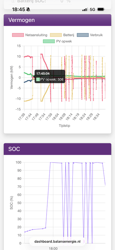

Afbeeldingslocatie: https://tweakers.net/i/2UN0cyeVWxypT2_JABY-Fv6OS8s=/x800/filters:strip_exif()/f/image/338kJp9w95j73RyDwjKPOEk1.png?f=fotoalbum_large
Hij is bij mij nu aan het driften, zoiets niet eerder gezien😳

Dat is geen driften. Er staat gewoon iets niet goed.

Mm blijft gewoon zo doorgaan, werkelijkheid op schermpje is 100.. morgen nog maar es kijken wat tie doet

Ik zou de boel even resetten.

Ik ben geen tweaker ivm mijn technische kennis🫣. Hoe reset ik?

Als scherm van Deye wel 100% aangeeft is t t EMS. Daar de UTP van loshalen (aan switch kant) voor 10 seconden.

Afbeeldingslocatie: https://tweakers.net/i/noLIRgGwuzBBCt9JOZkN9QP4cL4=/x800/filters:strip_exif()/f/image/4NpS9F1a4onRA8BYp0PtYZPG.png?f=fotoalbum_large
Ik hou van mooie plaatjes, maar lijkt nog steeds bijzonder. Heb de EV even laten laden zodat ik zeker niet vol kom, dat gaat wel lukken zo.

Zo vandaag denk ik toch zo’n 75 kWh opwek uitgeschakeld sinds 11:15. Bij zonneplan had ik alweer een uur tegen 2+2 cent kunnen terugleveren sinds 17:00.
Afbeeldingslocatie: https://tweakers.net/i/lmsdDCu39PV5GiIwjSmt8uK3Fyg=/x800/filters:strip_icc():strip_exif()/f/image/GagLyPkjD4JxQ0wlmHVt9epL.jpg?f=fotoalbum_large
Dit kan beter @Balans Energie
  • 0xygen500
  • Laatst online: 08:59
jeeedeee schreef op dinsdag 28 april 2026 @ 18:02:
Zonneplan accu underperformed Ook volgens mij

Vandaag 83,6 kWh opgewekt en nu komt er 2500 watt binnen dus ik zou de batterij vaker vol kunnen krijgen.
