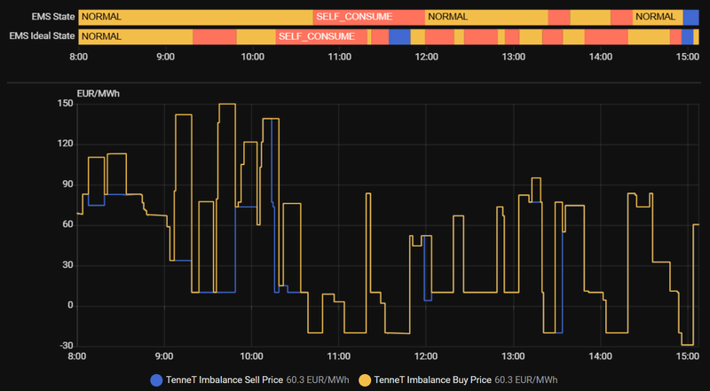

  • scoobs
  • Registratie: December 2019
En in de tussentijd kun je nog altijd een beetje slim sturen, zodat je PV iig niet teruglevert als het geld kost:Afbeeldingslocatie: https://tweakers.net/i/JEqdKBle3GdV7QrxAzSKHGm_JIk=/800x/filters:strip_exif()/f/image/mnqW1ebQviepfB7wYxDGB9W1.png?f=fotoalbum_large
self_consume state betekent dat solar export uitgezet wordt in de deye. Geen BE interfererende setting dus.
Ideal state is waar de deye ongefilterd in zou staan = geen hysterese, geen timer delays. EMS state is wat in de praktijk gebeurt. Op die manier wordt niet de godganse tijd een register overschreven.
De automation draait ondertussen een week best prima hier. Ik zal nooit meer tegen verrassingen aanlopen zoals velen (inc mij) in begin april is gebeurd.
[ Voor 4% gewijzigd door scoobs op 17-04-2026 15:22 ]

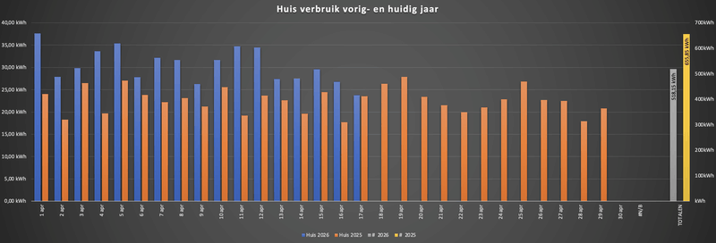

  • blue eyes
  • Laatst online: 00:46
Ook even een vergelijking gemaakt met het totaal verbruik, zonder de EV, van deze maand met de accu en vorig jaar, zonder de accu.
Exact dezelfde formule gebruikt, verschil is daarmee de accu.
Dus de import, exports, de verliezen van omzetting en eigen verbruiken zitten erin.
Uiteraard, je kan het niet exact 1 op 1 vergelijken, temp. verschillen, etc. etc. etc. Aan het eind van het jaar ook maar eens kijken.
Dit jaar evident hoger. 20%. Grotendeels door de accu lijkt mij. Gemiddeld per dag 8 kWh meer voor deze maand.
Afbeeldingslocatie: https://tweakers.net/i/9f-JqmxfQNrOtZ4pYHCmu2YqFZs=/800x/filters:strip_exif()/f/image/2sfzN7BENjFJQfp8uOpvlo2B.png?f=fotoalbum_large

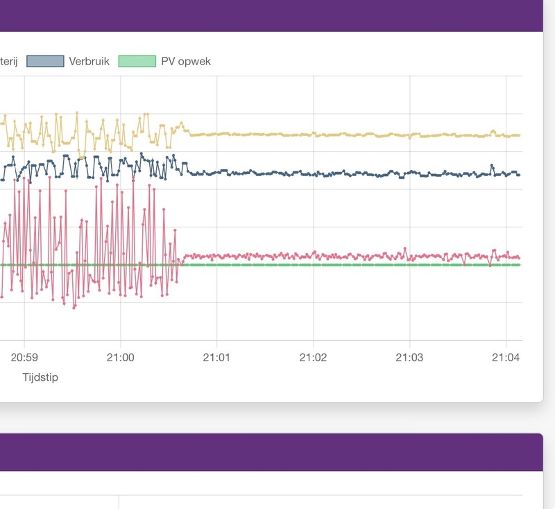

  • Dbm12
  • Laatst online: 23:24
De vorige keer had ik opeens erratic behaviour dat ik zag via het EMS wat was opgelost na een herstart van het EMS. Maar deze avond heb ik ook onverklaarbaar gedrag.
Ik heb al gecontroleerd of er iets geks aanstaat, maar dat is niet het geval. En een herstart van het EMS mag ook niet baten.
Afbeeldingslocatie: https://tweakers.net/i/NL9xtM_TdT3YX4JnV8_ftaeGn9I=/800x/filters:strip_icc():strip_exif()/f/image/TcvifPO3dpuB8EpcOU7iFXOI.jpg?f=fotoalbum_large
[ Voor 3% gewijzigd door Dbm12 op 17-04-2026 21:02 ]
  • Dbm12
En terwijl ik mijn bericht type. Is het nu opeens ook weer verdwenen…. Geen apparaat die aan of uit is gegaan…. Vreemd…
Afbeeldingslocatie: https://tweakers.net/i/iOc4zGwqfpsTvTFJoBK7n0-7E2s=/800x/filters:strip_icc():strip_exif()/f/image/MnwYSM7a0mK8Ch81RNoprBP1.jpg?f=fotoalbum_large
[ Voor 62% gewijzigd door Dbm12 op 17-04-2026 21:05 ]

Dbm12 schreef op vrijdag 17 april 2026 @ 21:03:
Gezien het om aansturing op NOM mislukt, vermoed ik een verstoring op de modbus signaal, mogelijk dus de kabel tussen de Eastron en Deye.
  • Dbm12
Get!em schreef op vrijdag 17 april 2026 @ 21:08:
Mm, dat hoop ik niet. Ik zal het in de gaten houden anders toch maar eens balans een mailtje sturen. Bedankt voor de feedback.
  • Get!em
Get!em
Oh die ja!
Dbm12 schreef op vrijdag 17 april 2026 @ 21:20:
Weet even niet of er een RJ stekkertje aan de Deye kant zit, maar je zou even kunnen kijken of die er goed in zit en er geen trek/spanning op de kabel zit.
  • zunrob
Dbm12 schreef op vrijdag 17 april 2026 @ 21:01:
Geen Quooker ofzo?

  • Wolly
Tot 20:20 zie je ook duidelijk een vreemd oplopend patroon.
Volgende keer als je die ruis ziet kan je toch groep voor groep uitschakelen? Dan vind je de veroorzaker gelijk.

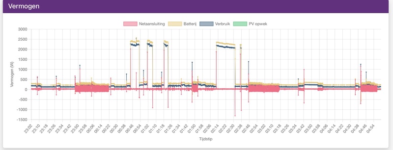

  • Dbm12
Wolly schreef op vrijdag 17 april 2026 @ 23:41:
Vannacht heeft het ook plaatsgevonden in kleine blokjes met geen duidelijk patroon (1 uur en 20 min, 1 uur ertussen, 2 uur ertussen) waarna het weer verdwijnt. De blokjes zit ook geen patroon in. Ik snap de reactie dat het bij mij zou moeten zitten. Maar de batterij staat er sinds februari en als dat bij mij zou zijn zou ik het elke dag moeten zien wat niet het geval is. Er is ook geen nieuwe appartuur bijgekomen.
Afbeeldingslocatie: https://tweakers.net/i/3v0naWliHb4B52AhcMXHh7Sx3NM=/800x/filters:strip_icc():strip_exif()/f/image/eXHymmjvS5cR9CF076io4KQr.jpg?f=fotoalbum_large
Ik ga Balans maar even mailen erover. Bedankt in ieder geval tot zover.
Nope
[ Voor 17% gewijzigd door Dbm12 op 18-04-2026 05:36 ]
  • Wolly
Dbm12 schreef op zaterdag 18 april 2026 @ 05:05:
Ik begrijp je logica niet. Apparatuur kan kapot gaan, het is je nooit opgevallen of apparatuur kan zich anders gedragen door omgevingsfactoren.
Waarom dan niet heel even kijken of het in je eigen huisinstallatie zit door even een paar schakelaars in je groepenkast om te halen?

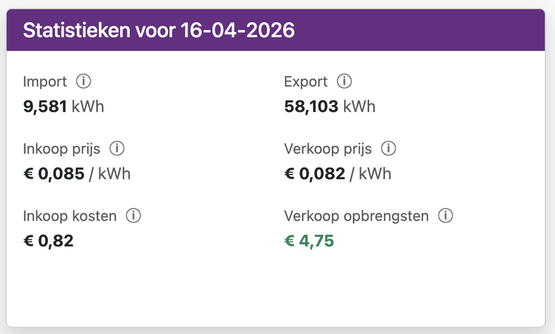

  • blue eyes
Zie hier de feiten van de "discussie" , inkopen en verkopen tegen lagere prijs.
Resulaten binnen, dag met de meeste export, bijna 60 kWh, iets van 5 euro resultaat.
TVT is weer met 4 jaar toegenomen hahaha
Afbeeldingslocatie: https://tweakers.net/i/KJEnz2iqCMRfsNbSpzgc1MkIsws=/800x/filters:strip_exif()/f/image/95Il8jtoNcTe6qHlMP0NGtRU.png?f=fotoalbum_large
Duidelijk is dat de zon meer komt, dus periode gaat beginnen, we hopen maar de BE snel los komt met de aanpassingen.

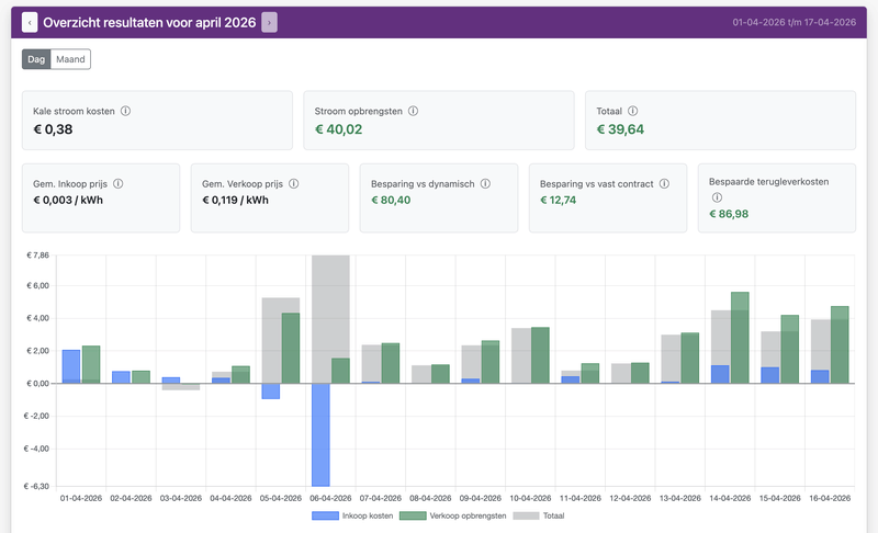

Tot zover 1 negatieve dag in april.
Als het waar is wat daar staat, is de accu wel van toegevoegde waarde (even los van de aankoop :D :D).
Gemiddeld erg goedkoop ingekocht tegen 0,003 cent en verkocht tegen 0,119 cent.
Alleen is de export niet zo hoog, zoals gisteren te zien, deze maand wel echt hoger verbruik, fors hoger.
Dat is niet sec de accu, maar is zeker wel daarvoor deels verantwoordelijk.
6 April, 13 kWh inkopen tegen negatief 46 cent, dat is dan weer grappig :)
Afbeeldingslocatie: https://tweakers.net/i/R2t8iyJinwyyvwJZAXN36toYSho=/800x/filters:strip_exif()/f/image/cjfH080kLhGQUkOHiosrOsau.png?f=fotoalbum_large
[ Voor 46% gewijzigd door blue eyes op 18-04-2026 09:11 ]

  • Wolly
blue eyes schreef op zaterdag 18 april 2026 @ 09:04:

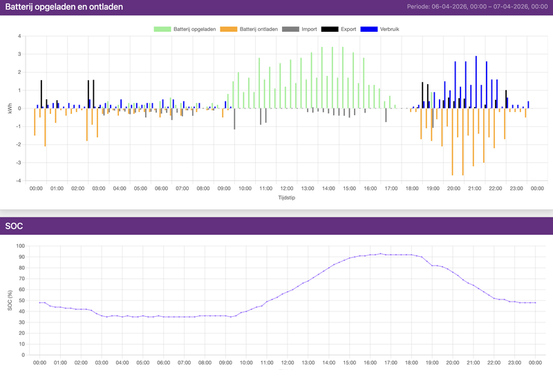

Bij mij is op die dag de inkoopprijs 2 cent hoger dan de verkoopprijs. Dan kan je wel een positief eindresultaat hebben door veel zonne-energie maar het is natuurlijk niet goed.
Tel bij de inkoopprijs nog eens 2 cent en verminder de inkoopprijs met 2 cent en het verschil is al 6 cent tussen inkoop en verkoop :X
Die dag ook nog eens ruim 7kWh gekocht wat dus eigenlijk niet eens nodig was als de SOC wat intelligenter werd gemanaged.
6 april heb je wel veel misgelopen, waarschijnlijk te weinig accu capaciteit om in op te slaan op dat moment?
  • blue eyes
Volgens mij, blote hoofd, 80 kWh plus aan opwek.... Duur, tussen 1 en 4?
Hoge vermogens, accu al vol, iets dergelijks. Hoge SOC.
We hebben het er nog over gehad, velen boven de 20, 30 euro, Ik niet :D
En idd, die 2 cent komt er nog dubbel bij.
Afbeeldingslocatie: https://tweakers.net/i/wX0C1Y2SBhe4UAytEIqjs-DTx6o=/800x/filters:strip_exif()/f/image/niV1lqFUWgYD0EflezzrXHAD.png?f=fotoalbum_large

Get!em schreef op zondag 19 april 2026 @ 10:02:
Trouwens t ideale moment om je EV te laden. Epex gaat zo naar een paar cent. De onbalans dook net al naar 0 cent en licht negatief. Batterij nog ergens in de 40-50% regio. Dus die thuisbatterij trek je met ev laden naar 35% en dan triggert ie vanzelf op goedkope momentjes voor import.
Ik probeer hier ook wat slim mee om te gaan, maar veel succes heb ik nog niet. Hier nu de eerste export voor 14 cent. Ik kom namelijk net boven de 50% uit. Precies andersom dan wat ik (en jij) dacht.

Moby schreef op zondag 19 april 2026 @ 11:33:
Je moet natuurlijk wel sneller EV laden dan je PV levert en de Balansbatterij ergens tussen 35-40% zien te krijgen ;)
Maar goed, met 14 cent wil je ook weer niet importeren. Dus met deze gokmarkt kun je het eigenlijk niet vooraf goed doen.
