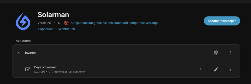

Zo heb ik het ook gedaan, echter krijg ik geen menu met transport protocol.
Het is HA in een docker, misschien geeft dat beperkingen of moet ik daar iets in aanpassen...

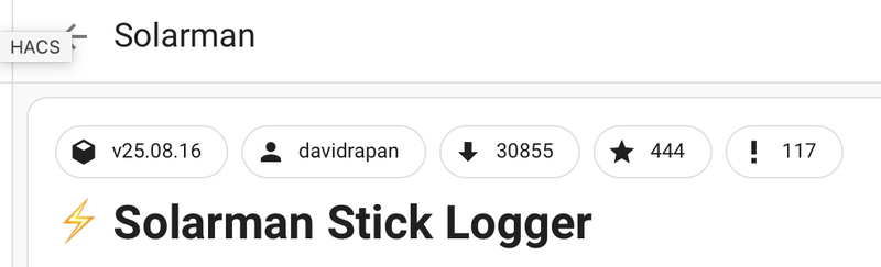

Afbeeldingslocatie: https://tweakers.net/i/hr3RVGaDyexYj8dA2eCxaxTo-sk=/234x176/filters:strip_icc():strip_exif()/f/image/YM7jorYX7sHhoxoXrWdynNpu.jpg?f=fotoalbum_medium
ik zie dat ik een oudere versie heb ondanks dat HA de recentste is, V25.08.16?

Heb je de goeie?
Solarman Stick Logger, niet Solarman Integration
Afbeeldingslocatie: https://tweakers.net/i/E9Lq3e4wbN7JmriFZGbSUUOImIE=/800x/filters:strip_exif()/f/image/Y0VI6Uz0R6ArODrocJvfk2wR.png?f=fotoalbum_large

Jij hebt dezelfde versie als ik, idd de stick logger.
Verder kreeg ik wifi aan de praat en kan ik via het Deye (lan) ip bij z'n configuratie komen.

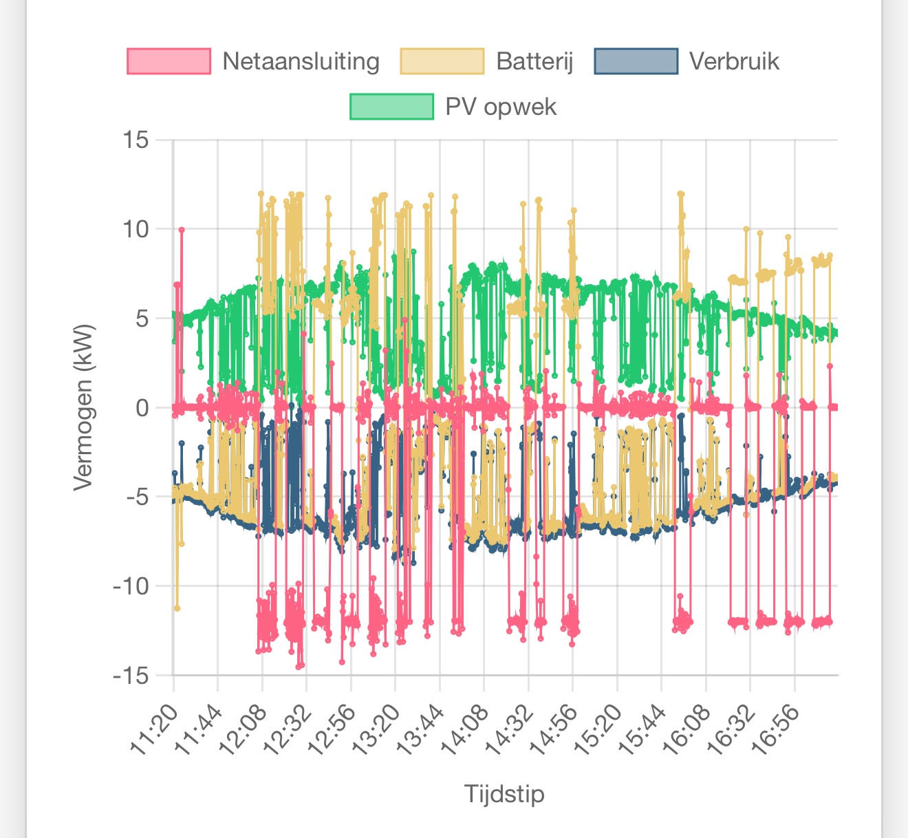

morlune schreef op woensdag 15 april 2026 @ 10:54:
Als ik de batterijen in een garage laat installeren, moet er dan niet ventilatie aanwezig zijn? Ik heb geen ventilatierooster oid in de garagedeur.
Hier staan de omvormer en accu in de bijkeuken met ong. 10 m2 oppervlakte. Geluid merken we niet veel van, bij de langere activaties dingt het wat door maar niet storend. (hier staat ook de WP Boiler tussen 10 hr. en 13 hr lawaai te maken en beetje warmte te geven)
De temp. van de bijkeuken loopt een mee bij de wat langere activaties, maar ook beperkt. 'k Heb er nu een temp meter hangen (~ meter vanaf de omvormer geplaatst) en hieronder zie je de samenhang tussen activaties en temperatuur.
Gisteren en vandaag werd/wordt er blijkbaar getest want veel kleine activaties (naalden), en op onlogische tijden en dan springen de ventilatoren van de omvormer niet of nauwelijks aan.
Kortom, ik zou me er niet zo druk over maken als de ruimte niet te klein is.
Afbeeldingslocatie: https://tweakers.net/i/XV7anPl_QQCdw5io_7KGERTYqo0=/800x/filters:strip_exif()/f/image/WiyX13lyiOhRV6Hco9TqMaxr.png?f=fotoalbum_large

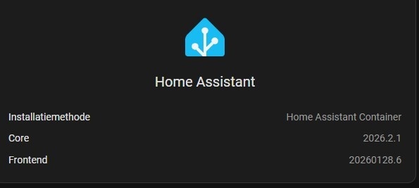

Jouw screenshot is van een andere HA integratie. Je heb echt diegene nodig met modbus TCP als protocol.
deze: https://github.com/davidrapan/ha-solarman

Dat is de juiste, die start hier echter zo:
Afbeeldingslocatie: https://tweakers.net/i/_8nDkviuNE3ltAs8OIogd3s8P4s=/234x176/filters:strip_icc():strip_exif()/f/image/E3D162e2ypAWW7W6t8rzlpkZ.jpg?f=fotoalbum_medium
Dit is nadat het ip erin stond dus hij voegt niets toe.
Of de rest van de items zoals Transport protocol hierna zou komen weet ik niet.

Het zou allemaal in dezelfde popup tevoorschijn moeten komen. Welke versie van HA draai je?
  • Speedy-Andre
Speedy-Andre
Sony ZL, XA, Nokia XR20
fenrir schreef op woensdag 15 april 2026 @ 17:54:
Ik heb Core 2026.4.1. in docker.

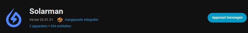

Eh, je kunt ook de nieuwste downloaden: 26.01.31
Die heeft configuration profiel : auto.
Dan kun je niet de verkeerde kiezen. Ik zie hierboven dat sommigen zelf een profiel kiezen en er is verschil tussen 3p en hybrid profiel.

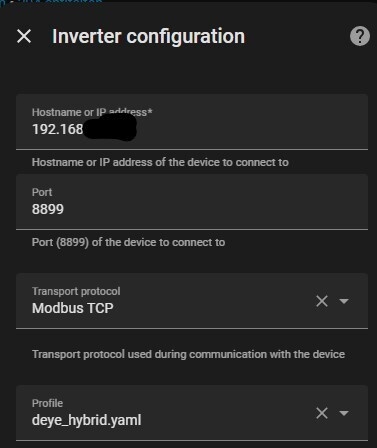

  • blue eyes
  • Laatst online: 09:12
fenrir schreef op woensdag 15 april 2026 @ 17:43:
Deze Andre:
Afbeeldingslocatie: https://tweakers.net/i/xUNm16kS1QFDL6Lk7HNL75mxxds=/800x/filters:strip_exif()/f/image/KZJ5MwEcdDLNiuBMKuqCTLD3.png?f=fotoalbum_large
Afbeeldingslocatie: https://tweakers.net/i/nFiBUdUeTOvDMu2Fzj0Y-bcling=/800x/filters:strip_exif()/f/image/WlGQqQ1czfkaB0Z1ZlAYt7xm.png?f=fotoalbum_large

Die heb ik, maar hij start hier anders dan bij anderen met enkel als eerste een ip vraag :)
Ik sluit niet uit dat er ooit een oudere op heeft gestaan die nu z'n sporen na laat...

dof schreef op woensdag 15 april 2026 @ 17:37:
Die spikes hebben vandaag meer te maken met de threshold op SOC versus prijs en de pv productie die de soc omhoog duwt met bepaald vermogen.
Ik heb hier steeds gewoon 9 minuten export op elk tweede deel van t kwartier activaties zodra prijs maar boven 10cent kaal is en de SOC >50%. Pv vermogen is hoog genoeg om SoC snel weer hoger te krijgen.

Nu kreeg ik het juiste menu maar het is een beta release (so what).
Modbus tcp gekozen btw.
  • fenrir
fenrir
Get!em schreef op woensdag 15 april 2026 @ 18:37:
Ik heb hem op protocol TCP staan ipv modbus tcp. Werkt ook blijkbaar.
Op een installatie van januari werkte TCP, op een installatie van vorige week had ik echt modbus TCP nodig.
In beide gevallen een BE installatie.
  • Speedy-Andre
Speedy-Andre
fenrir schreef op woensdag 15 april 2026 @ 18:56:
Tcp werkt hier niet, op de nieuwste Pi 5B werkt ie nu ook :)
Top, want ik wil straks de pv gaan uitlezen en uploaden naar Pvoutput.
Dat lukte al eens met een Hoymiles waar weinig upload tools voor zijn, daar heb ik een Restful command voor gebruikt die elke zoveel tijd triggert.
In de lijst zie ik pv1 en pv2 items dus dat moet lukken :)

Ik zie wat vreemd gedrag. De PV opwek lijkt deels het net op te gaan en deels de batterij in. Typisch zie ik dit vanaf 95% SOC maar nu dus ook bij 36% gisteren ook al iets soortgelijks. Meer mensen die dit gedrag zien?
Afbeeldingslocatie: https://tweakers.net/i/_RghWvXbr_aVTg526qmH7zBhj08=/x800/filters:strip_icc():strip_exif()/f/image/NKUDqoXghduHnPwBQp5piNp4.jpg?f=fotoalbum_large
  • blue eyes
Bij mij1 keer gezien, maar dat was omdat de opwek van de PV groter was dan het verbruik en de accu aan konden.
Dan gaat de export aan.

  • jeeedeee
  • Laatst online: 09:23
Yaay schreef op donderdag 16 april 2026 @ 08:38:
Dit lijkt erop alsof de instellingen van de Deye niet goed gaan... Max Grid/Max export power oid. Als je zelf geen gekke automations hebt, zou ik even controleren of het EMS wel altijd internet heeft (al zie je data, dus ik zou verwachten van wel). Dan zou ik toch even een mail sturen of ze er naar willen kijken.

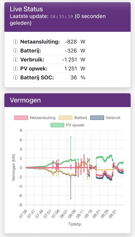

  • vinxion
  • Laatst online: 28-09 09:13
Afbeeldingslocatie: https://tweakers.net/i/NLW7gVFH14ZzLE7nnFdNTAnxBJo=/800x/filters:strip_exif()/f/image/9l3Cu8SJEozoGbpVMRO66PIo.png?f=fotoalbum_large
Batterij moet op 49 gehouden worden?
Elke keer als hij 50 aantikt wordt er even geëxporteerd tot de 49, vervolgens weer opgeladen met zon naar 50. Kan beter stabiel houden en de zon direct het net op doen dan, scheelt een hoop verlies.

  • Yaay
  • Registratie: Januari 2022
vinxion schreef op donderdag 16 april 2026 @ 13:29:
De reden hiertoe is dat we op onbalans tarieven zitten, die dus ieder moment kunnen omslaan, ook binnen een kwartier. Zou je, je PV overschot gewoon laten exporteren, dan loop je dus de kans dat je stroom achteraf ineens tegen negatieve prijzen is verkocht.

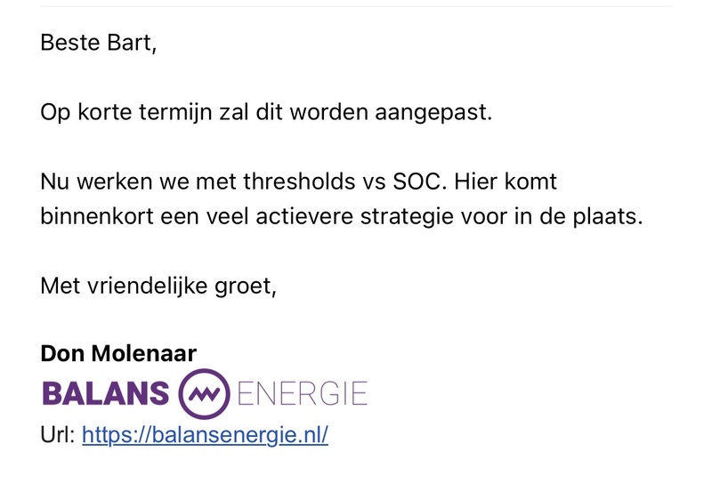

Gisteren heb ik BalansEnergie gemaild met de vraag of zij iets meer over de laad- en ontlaadcondities kunnen delen zodat ik/wij hier het verbruik en automations op kunnen aanpassen.
Daarop kreeg ik onderstaande reactie:
Afbeeldingslocatie: https://tweakers.net/i/jluOTdU_LcRFz9fu3ncV3QZWcss=/800x/filters:strip_icc():strip_exif()/f/image/5Rbw4HxG40QVPOF5WmPASsRF.jpg?f=fotoalbum_large
