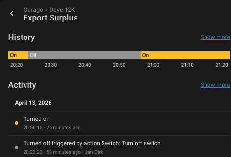

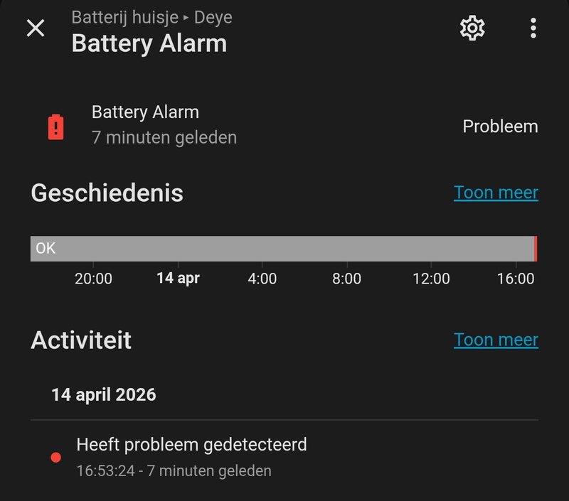

Inmiddels hier de history weer draaien in HA, overgestapt naar MariaDB... alle history van voor vanavond is weg, maar mijn automations en history werken weer.
Ik heb een aantal automations voor onderstaande entity in de Deye, maar ik kan niks zien in mijn home assistant history waarom deze aan is gezet... het lijkt erop dat dit nu door het EMS van BE gebeurd... Weet iemand hier meer over, wanneer gaat deze b.v. weer uit? Bij welke prijs? Ik ben morgen niet thuis, en verwacht wel negatieve prijzen, dus hoop dat die nu wel goed uit/aan gaat... Vrees dat hij alleen maar aan wordt gezet...
Afbeeldingslocatie: https://tweakers.net/i/yXIpC4zZC2aeK2DEPdrrLQeONLI=/fit-in/4000x4000/filters:no_upscale():strip_exif()/f/image/npdQmYUr4RoruM3R8lUhakX6.png?f=user_large

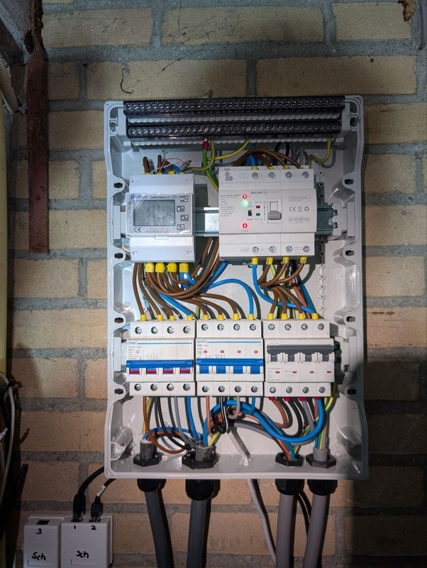

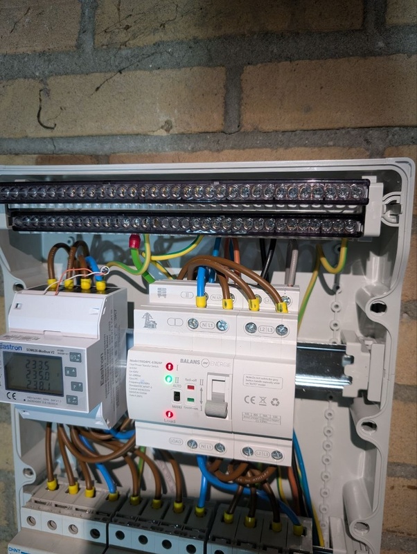

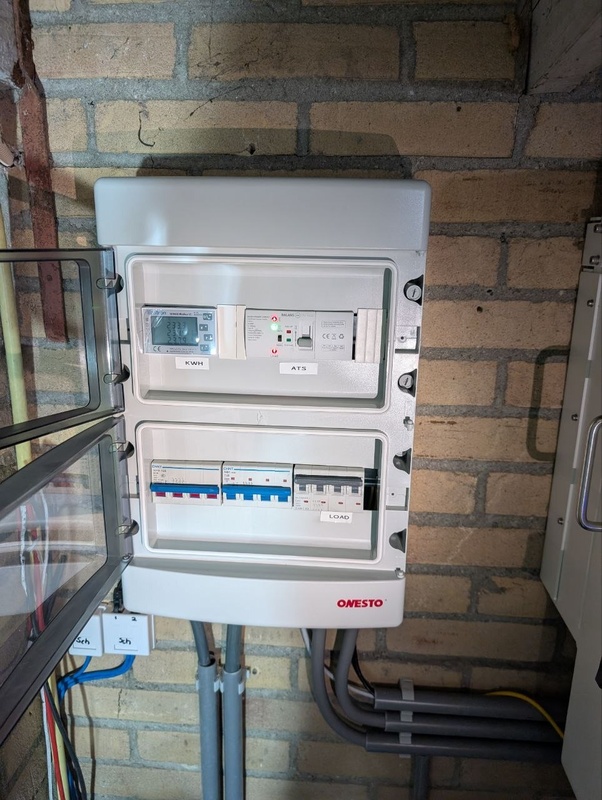

Ik heb ook een vermoeden dat de ATS verkeerd aangesloten is, de handleiding laat niets weten dat de stroom er af moet staan bij een switch van manual naar auto. Het enige wat te zien is is dat het handmatig bedienen in auto schade veroorzaakt.
De schakelaar die ik om had gezet toen de deye zei dat ik geen grid has was mijn hoofdschakelaar. Dus de schakelaar die direct na de P1 meter zit. Dus met werkende offgrid / backup had ik dus thuis nog stroom moeten hebben.
Hierbij fotos van de offgrid kast en ook de handleiding van de ATS:
Afbeeldingslocatie: https://tweakers.net/i/Lzp0aB8cHyobbWpEKBo_B-dHaVk=/x800/filters:strip_icc():strip_exif()/f/image/yU62R9yB4rcXXPcK9RxTsd65.jpg?f=fotoalbum_large
Afbeeldingslocatie: https://tweakers.net/i/nJtD5AW2y4qpJu29tZzaa9Nx_vw=/x800/filters:strip_icc():strip_exif()/f/image/gVc2Ac66LBWr4EBPquEP1TL1.jpg?f=fotoalbum_large
Afbeeldingslocatie: https://tweakers.net/i/T-9fI3zNJs7GiaclN6jbLeYQCxY=/x800/filters:strip_icc():strip_exif()/f/image/ThfOb4HOfnC5RWKyhu2p9wWR.jpg?f=fotoalbum_large
Afbeeldingslocatie: https://tweakers.net/i/i2MKK1BY-Ef2JHKFkxe3cMAVN48=/x800/filters:strip_icc():strip_exif()/f/image/5yETlGChBVy06f7I94wlDvNh.jpg?f=fotoalbum_large
Afbeeldingslocatie: https://tweakers.net/i/fGfkeCWw6nZASmQQDELUMgdOJJw=/x800/filters:strip_icc():strip_exif()/f/image/1CfKhySLxjPbq7BTp4c9Z5Dw.jpg?f=fotoalbum_large
Afbeeldingslocatie: https://tweakers.net/i/APeX_f9Z14bsI2IPS5IniMuJMxU=/x800/filters:strip_icc():strip_exif()/f/image/AS1JyfaqpXHf8yEvin1WOJ0Y.jpg?f=fotoalbum_large
Speedy-Andre schreef op maandag 13 april 2026 @ 22:31:
Ik heb m'n twijfels over hoe degelijk het contact nog is nadat het ding een hele tijd liep te raggen :o
Ik heb de oude nog liggen, die zou ik eventueel open kunnen maken om de schade te bekijken :)
Edit: Ik zie dat de grid connectie zoals te verwachten naar de grid op de ATS / stand 1 zit en ook naar GRID op de Deye gaat. De backup komt uit de GEN van de Deye, weet niet of dat te verwachten is. Tenminste, voor zo ver ik kan zien want heb de Deye niet open gemaakt.

  • paQ
  • Laatst online: 22:10
India Sierra schreef op maandag 13 april 2026 @ 22:52:
Ik denk dat het allemaal goed zit zover als ik zie. Je HS maakt je groepenkast spanningsvrij indien de LOAD uit is. Dus op zich klopt dat ook.
Kabel komt door GEN gat misschien, monteert makkelijker maar zal echt wel op LOAD zitten ;)
'k Ga ervan uit dat het schema, ook met de andere switch, nog steeds identiek is met deze (schema onderaan).
Je zou de bedrading kunnen vergelijken...

  • India Sierra
  • Laatst online: 30-09 16:19
India Sierra
Inspiratiebron Picobello BV
dof schreef op maandag 13 april 2026 @ 23:22:
Hm, misschien dat die ATS setup anders is want voor zo ver ik het begrijp lijkt de ATS Grid / Backup andersom te zijn.
Bij mij (alleen offgrid kast);
grid -> hoofdschakelaar -> kWh meter -> split naar ingang 1 GRID op ATS + naar ingang GRID Deye via schakelaar.
Op ingang 2 van ATS zit GEN/LOAD van Deye (wss Load maar niet bevestigd, komt uit GEN gat van Deye iig).
Bij @epicfailguy23 grid -> hoofdschakelaar -> kWh meter -> split naar ingang B (backup) op ATS + naar schakelaar.
Op ingang A (grid) zit GEN/LOAD van Deye.
Ofwel bypass is bij mij de default terwijl dat bij de installatie van @epicfailguy23 juist de fallback is?
Zit het dan bij mij verkeerdom of snap ik het gewoon niet :)

@India Sierra In AUTO stand is bypass standaard.
[ Voor 19% gewijzigd door paQ op 13-04-2026 23:51 ]

  • dof
  • Laatst online: 22:54
dof
India Sierra schreef op maandag 13 april 2026 @ 23:39:
Lastig te zien...
Maar.... het feit dat bij iedereen de switch in het kastje duidelijk wordt gelabeld naar iets als "A =actief / B=bypass" en bij jou slechts (en dus helemaal fout) label "ATS", doet me twijfelen aan de installateur...

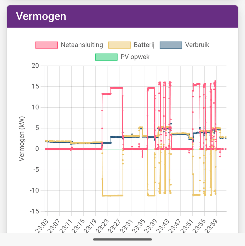

Zou er nog getest worden? Ik zie nu heel ander import gedrag dan voorheen.
Afbeeldingslocatie: https://tweakers.net/i/BCanIoeBwi3mYgZeH4qG7vJVDPo=/x800/filters:strip_exif()/f/image/4PshEh4hw8th5pD4N8k2JxgD.png?f=fotoalbum_large
Edit: zo te zien wordt de SOC naar 36% gebracht.

  • Speedy-Andre
  • Laatst online: 21:24
Speedy-Andre
Sony ZL, XA, Nokia XR20
India Sierra schreef op dinsdag 14 april 2026 @ 00:38:
Aqsa elektra. Afwerking is verder netjes imho maar vgm was er idd verwarring over de ATS.
Het lijkt goed te zitten, je kan misschien iets denken van de 63A schakelaar waar 6mm2 draad in zit maar die werkt alleen als lastscheider.
Niet zeker is (tot je de Deye onder het deksel bekijkt) of de kabel op LOAD zit en niet de GEN al zullen ze daar wel een instructie voor hebben als het geen ploeg van Beter Stroom was.
Vreemd trouwens dat ze de ATS niet alsnog hebben getest als in kijken of er spanning is met stand 2, aan de andere kant willen ze natuurlijk geen (extra) schade aan je groepenkast en apparatuur mocht het toch niet goed zitten (ik zou na dit geknetter ook niet meer zo zeker zijn).

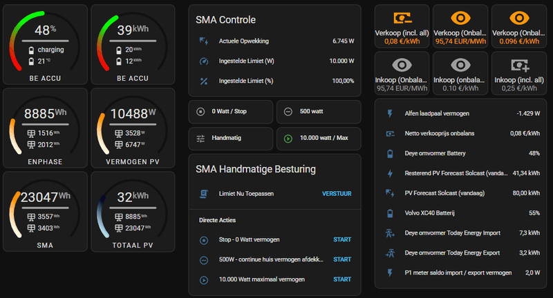

Daar denk ik ook aan idd. Heb net uitgevogeld hoe de SMA dynamisch aan te passen.
Nu de voorwaarden invullen, de triggers......... Complex!
Ik ben begonnen met het verzamelen, en de "knoppen" om te reduceren zijn aangemaakt en werkt. Automations is de volgende stap.
Afbeeldingslocatie: https://tweakers.net/i/dHHZN9Q3vpAPoGJs3SLYTVLJCzY=/800x/filters:strip_exif()/f/image/4DgU1k2mRjuZfWb5IcOrjznZ.png?f=fotoalbum_large
[ Voor 62% gewijzigd door blue eyes op 14-04-2026 13:08 ]

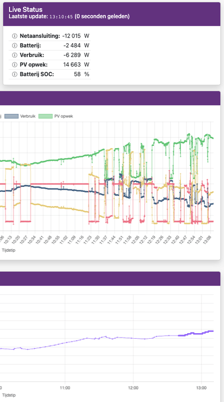

  • blue eyes
  • Laatst online: 22:52
Hier ook. 4 kW de EV in en 5kW direct naar het netwerk, visueel niet langs de accu (HA visual). Of dat echt zo is?
SOC 58% .
[ Voor 4% gewijzigd door blue eyes op 14-04-2026 15:31 ]

  • zunrob
Mijn batterij bereikt zojuist (vanaf 88 procent) binnen paar minuten de 95%. Nu zie ik in Solarman onder de parameter Battery Alarm 'Probleem' staan.
Ik verwacht dat dit mogelijk te maken heeft met het balanceren. Als ik terug kijk in de geschiedenis is dit voor het eerst begin april opgetreden.
Aangezien ik denk dat er meer mensen nu aan het balanceren zijn/boven de 95 procent zitten: zien jullie dit alarm ook?
Afbeeldingslocatie: https://tweakers.net/i/mx20U6cuaDVN6eDtkgmukNyhNkE=/800x/filters:strip_icc():strip_exif()/f/image/VKCP8zQ4IrDAgyivJgQRkIFE.jpg?f=fotoalbum_large
Afbeeldingslocatie: https://tweakers.net/i/3vil-VNYJ8nNa3LcrWT-bBlBwLo=/800x/filters:strip_icc():strip_exif()/f/image/eG7C6rRcRgccHslU07b9hUVW.jpg?f=fotoalbum_large
@Tasteless, hier ook zo snel. Waarschijnlijk daarom ook de alarm melding? Echter ben ik nog nooit tot 100% gekomen.
[ Voor 52% gewijzigd door zunrob op 14-04-2026 17:39 ]
  • paQ
OVP (over Voltage Protection)
Zou de betreffende BMS ook aan moeten geven bij bms info. Of dat de telling OVP 1 hoger is geworden.
Ik heb DE truc gevonden!
Elke keer als ik mijn eigen verbaas dat er geen export is, en ik wil gaan typen, begint de export :D :D
Benieuwd wat dit allemaal voor testen zijn, het gedrag is niet in lijn met reguliere laden en ontladen zoals wij die kennen.
Dit gedrag, dit moeten wel testen zijn van BE, Tennet ?
[ Voor 6% gewijzigd door blue eyes op 14-04-2026 18:47 ]

  • willem9503
  • Laatst online: 30-09 11:06
willem9503 schreef op woensdag 15 april 2026 @ 09:23:
Nou, ze waren bij mij om 8u aan de deur en nu druk bezig met installatie.
Zal mijn ervaringen na vandaag gaan delen.
Ze waren rond het middaguur klaar, alles getest, alles werkt.
Inmiddels in HA toegevoegd, dus nu maar eens kijken wat er allemaal gebeurt en hoe ik diot ga interpreteren.
Was trouwens een prima installatieploeg van DINO Heerenveen, netjes gewerkt en gecommuniceerd.
Afbeeldingslocatie: https://tweakers.net/i/qn6e2KWLwImImdCiVMmHV6PNUKk=/x800/filters:strip_icc():strip_exif()/f/image/mqnV3qJ9VvbmqNPGfPuytOc2.jpg?f=fotoalbum_large
Afbeeldingslocatie: https://tweakers.net/i/DRjbzLz74y_nnnrxFFhtcxSJDNg=/x800/filters:strip_icc():strip_exif()/f/image/FBaEynR3SOWryTwpp7qb6orK.jpg?f=fotoalbum_large
