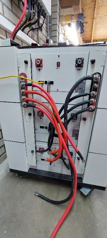

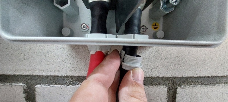

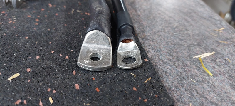

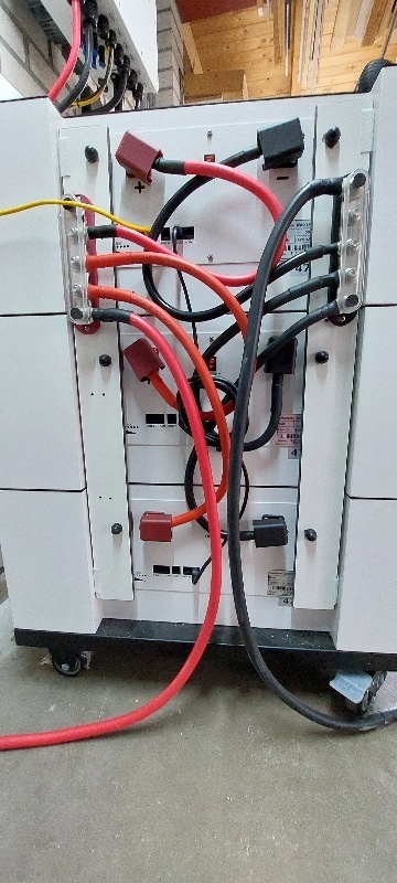

Ik heb mijn busbars binnen en gemonteerd.
Eerst heb ik de kabels van de Deye naar de DC schakelaar vervangen en van de schakelaar naar de busbar voor 70mm2
Dat is een stuk 50cm en 1m.
De Deye vraagt ogen van 10mm, de DC schakelaar 8mm.
Gekocht bij :
https://www.kabelopmaat.e...el-verloopkabel-klasse-6/
De ogen zijn erg dik en ik heb ze wat smaller moeten maken om tussen de schotjes van de DC schakelaar te laten passen.
Omdat de wartels van de schakelaar dicht bij elkaar en naar achter zitten heb ik de kabels 180 gedraaid moeten monteren anders kwamen ze niet in de wartels uit.
Omdat de kabelogen voor de wartels te groot zijn heb ik de wartel doorgezaagd en na om de kabel zetten kunnen vastschroeven.
Afbeeldingslocatie: https://tweakers.net/i/iSK7zPKSulSuYfqE7Ma4ljv9pHU=/fit-in/4920x3264/filters:max_bytes(3145728):no_upscale():strip_icc():strip_exif()/f/image/fDJ3zKRC0ZgEoyzfgd2w9Qgg.jpg?f=user_large
Ik vind het niet zo raar dat Balans 50mm toepast..
Het scheelde 20 graden op de verbindingen qua temperatuur dus van 60 naar 40 graden.
  • ibak
  • Registratie: Augustus 2025
  • Laatst online: 01-10 19:25

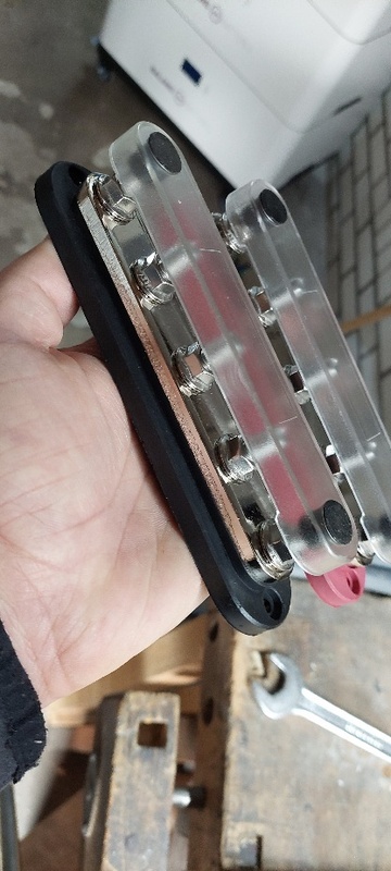

Dan de busbars:
Gekocht bij:
https://www.amazon.nl/Str...utosystemen/dp/B0D3ZD72NN
Mooie dingen voor het geld..
Afbeeldingslocatie: https://tweakers.net/i/CMpAgf0xtFV7-HY3zOwU4ggLAls=/x800/filters:strip_icc():strip_exif()/f/image/0OdHYAJwFpGdaL1mOQ17O7Lc.jpg?f=fotoalbum_large

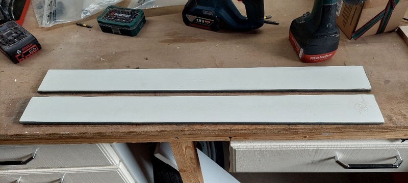

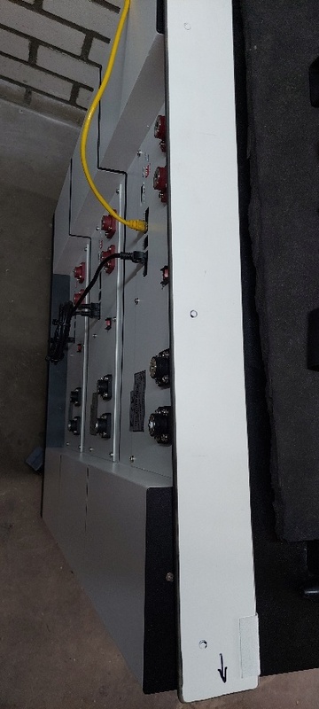

Qua bevestiging:
Ik heb een 8mm trespa plaatje van 70x15cm besteld bij:
https://kunststofplatensh...LT99NNGr6EbCKd3NVRs3AhbjI
Deze heb ik doorgezaagd en rondom de scherpe kanten afgehaald (radius aan gefreesd maar schuren had het ook gedaan)
Afbeeldingslocatie: https://tweakers.net/i/1DLbEDEhloZ25rf2AlwBnlT7k-s=/800x/filters:strip_icc():strip_exif()/f/image/mikYBrnK9UdfSaF5ajACvlmS.jpg?f=fotoalbum_large
Even vilt geplakt zodat niet tegen de lak van de batterij schuurt.
Ik heb 3 plugjes in de 8mm gaten gestoken om de gaten af te tekenen
Afbeeldingslocatie: https://tweakers.net/i/1qf28-dAd2KXuDk3OXQx3YWONzo=/fit-in/4920x3264/filters:max_bytes(3145728):no_upscale():strip_icc():strip_exif()/f/image/3VJ8pweGyzRM2sn7wQrfeaYZ.jpg?f=user_large
deze met watervaste stift zwart gemaakt en daarna de trespa strook op goede hoogte ertegen gedrukt en zo de boorgaten afgetekend.
Afbeeldingslocatie: https://tweakers.net/i/lwIjUxsJSln7LeI7O7cOfSWl9dw=/x800/filters:strip_icc():strip_exif()/f/image/ysfpiuqM8PvrAc6rjdbEMaZ8.jpg?f=fotoalbum_large
10mm gaten geboord voor wat speling.
De bevestigingsgaten voor de busbars afgetekend en voorgeboord iets kleiner als de schroeven.
Toen eerst de kabels aan de busbars gemaakt in de bankschroef zodat de aandraaikracht niet op de 2 schroeven komt.
Afbeeldingslocatie: https://tweakers.net/i/tvEv0XcxqPBkc-d6tZuOYzP5pkg=/fit-in/4920x3264/filters:max_bytes(3145728):no_upscale():strip_icc():strip_exif()/f/image/HupUJ6kwr6hzYzssS8QY9m2p.jpg?f=user_large
Daarna de trespa stroken met m8x20 zeskant met kunststof kap gemonteerd.
Dat zit heel stabiel en sterk.
Toen de busbars ertegen geschroefd met parkers met een beetje kopervet aan de schroefpunt tappen ze goed en zit het erg stevig.
Afbeeldingslocatie: https://tweakers.net/i/WxSoiOhD6-URY8jnWyWMOpjaxyk=/fit-in/4920x3264/filters:max_bytes(3145728):no_upscale():strip_icc():strip_exif()/f/image/5dEUXQq56Ixu3xBZo1U6sTvZ.jpg?f=user_large

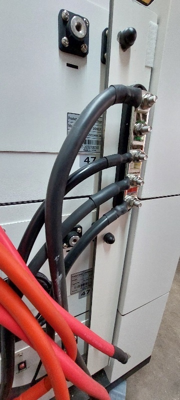

Toen alles aangesloten.Afbeeldingslocatie: https://tweakers.net/i/089Cf5oY5iatTcEYAxRMPJi1aO4=/fit-in/4920x3264/filters:max_bytes(3145728):no_upscale():strip_icc():strip_exif()/f/image/hoTRRqSnh1gxyKDEevetXWmK.jpg?f=user_large
Afbeeldingslocatie: https://tweakers.net/i/QEiPmPD6G5c-Y2O5O2v8iA7puts=/fit-in/4920x3264/filters:max_bytes(3145728):no_upscale():strip_icc():strip_exif()/f/image/VkyH8yzJlfLjtWzEp9uaFCf3.jpg?f=user_large
Afbeeldingslocatie: https://tweakers.net/i/5kghnC6zRC5La9o7J7KpQ5nF3Zs=/fit-in/4920x3264/filters:max_bytes(3145728):no_upscale():strip_icc():strip_exif()/f/image/Ex4my8HvwaocAYuQjwb1IwGo.jpg?f=user_large
Eindresultaat:
Afbeeldingslocatie: https://tweakers.net/i/fJEci6vMjcvz-URM0aYaTXj554A=/fit-in/4920x3264/filters:max_bytes(3145728):no_upscale():strip_icc():strip_exif()/f/image/ttQxp7LwNiRKdwoz855kW84u.jpg?f=user_large

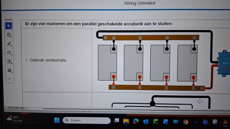

Aangesloten met mogelijkheid voor 4e module volgens:
Afbeeldingslocatie: https://tweakers.net/i/VnyNaaXoZKdzZl_G2-enb48YOV8=/800x/filters:strip_icc():strip_exif()/f/image/VLjLDfGjPDrpDhyqIGfTsiqw.jpg?f=fotoalbum_large
Dankzij Zunrob 😇
[ Voor 6% gewijzigd door ibak op 11-04-2026 20:14 ]

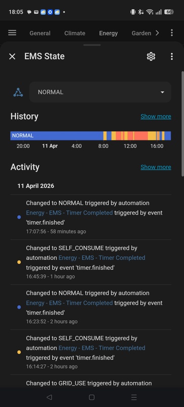

Afbeeldingslocatie: https://tweakers.net/i/9uA5N_B-iIJwth6r6FmxY3sEOMI=/x800/filters:strip_icc():strip_exif()/f/image/zD5YTPL9jkHSe17WCYLHkIF5.jpg?f=fotoalbum_large
De automation van mij heeft deze middag in ieder geval ook mooi zitten schakelen op de negatieve prijzen. Ik had de dump load niet verbonden helaas, anders was die ook nét getriggered en kon ik nog een leuke load genereren tegen leuke winsten.

  • Wolly

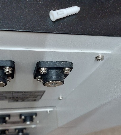

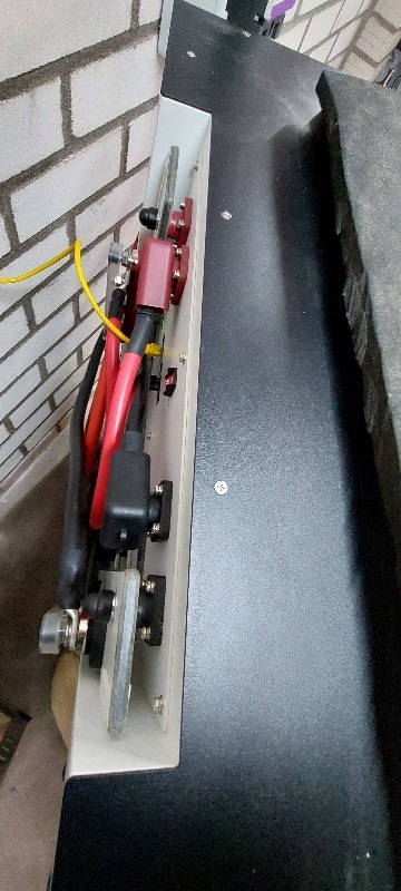

ibak schreef op zaterdag 11 april 2026 @ 17:33:
Gekocht bij :
Professioneel opgelost zo met dat trespa plaatje.

  • Wolly
scoobs schreef op donderdag 9 april 2026 @ 19:33:
Ik heb een Home Assistant pakket gebouwd dat automatisch reageert op de TenneT onbalansprijzen. Het systeem houdt elke minuut de real-time sell/buy prijzen in de gaten en past je omvormer automatisch aan:
  • Normale prijzen — gewoon produceren en exporteren, niks aan de hand
  • Verkoop niet meer rendabel — zero-export modus, PV draait door voor eigen verbruik
  • Prijspiek (bijv. plotselinge wolk, regelstand UP) — batterij stopt met laden zodat alle zonnestroom naar het net gaat tegen de hoge prijs
  • Negatieve inkoopprijs — PV dimmen, batterij vastzetten, huishouden draait op goedkoop netstroom
  • Diep negatieve prijs + dumpload aangesloten — dumpload aan, maximaal afnemen van het net.
Het systeem schakelt niet zomaar heen en weer. Er zitten timers in die ervoor zorgen dat een prijssignaal lang genoeg aanhoudt voordat er geschakeld wordt. Bij kleine verschillen wacht hij 10 minuten, bij grotere verschillen drie minuten, en bij extreme uitslagen schakelt hij direct. Prijspieken zijn de uitzondering Die gaan altijd instant.
Functies die de batterijregisters aanpassen (ontladen blokkeren, laden stoppen) staan standaard uit. Je activeert zelf wat je wilt via het dashboard. Zonder iets aan te zetten draait het systeem puur op zero-export en PV-dimmen.
Er zit ook een Soft Fuse in die elke 10 seconden je P1 meter uitleest en de PV bijstuurt als je fasestromen te hoog worden. Dat is vooral relevant als je een heel zware dumpload gebruikt.
Staat op GitHub, provided as-is, voor niet-commercieel gebruik. Houd er rekening mee dat ook ik nog verder moet testen, maar het lijkt goed te werken. https://github.com/scobbyd/ha-energy-management
Dank aan MertijnW & PaQ voor de onbalansprijs sensor.

  • ibak
Wolly schreef op zaterdag 11 april 2026 @ 21:59:
Als ik het goed begrijp heb je dus de volgende kabels besteld?
  • 70mm2 rood M8-M10
  • 70mm2 zwart M8-M10
  • 70mm2 rood M8 - M8
  • 70mm2 zwart M8 - M8
  • 50mm2 rood M8 - M8
  • 50mm2 zwart M8 - M8
De 10mm2 aansluiting bij Deye is 16mm breed, je hebt de geleverde ogen dus een beetje bijgevijld?
Uit de manual:
Klopt die kabels heb ik gekocht.
Denk dat de ogen bij deze firma allemaal dezelfde buiten afmeting hebben enkel verschillende gat diameters.
Ze zijn een soort rechthoekig en passen prima in de Deye zonder iets te hoeven doen.
De DC schakelaar heeft een soort vakken en de ogen waren net iets te breed dus heb er een mm afgevijld.Afbeeldingslocatie: https://tweakers.net/i/BiFu7gJfjw8zb71UflpyDG7sTFc=/800x/filters:strip_icc():strip_exif()/f/image/GvexeRy7w21RxBF5ZSOXGezK.jpg?f=fotoalbum_large
Rechts de originele kabel links een nieuwe kijk even niet naar de gatdiameter rechts was 10 links 8

  • ibak
Ik heb nu de standaard kabels over.
1x50 cm 50mm2 met 1 zijde 8mm en de andere 10mm ogen
1x1m lang idem ( gek genoeg ook 8 en 10mm ogen)
Afbeeldingslocatie: https://tweakers.net/i/J_NLZbJdZ6uc3ADB4RPMxu86rT8=/x800/filters:strip_icc():strip_exif()/f/image/W0NT101PyEFYLAgNpBHeektw.jpg?f=fotoalbum_largeWie ze kan gebruiken mag ze gratis hebben
[ Voor 25% gewijzigd door ibak op 12-04-2026 13:09 ]

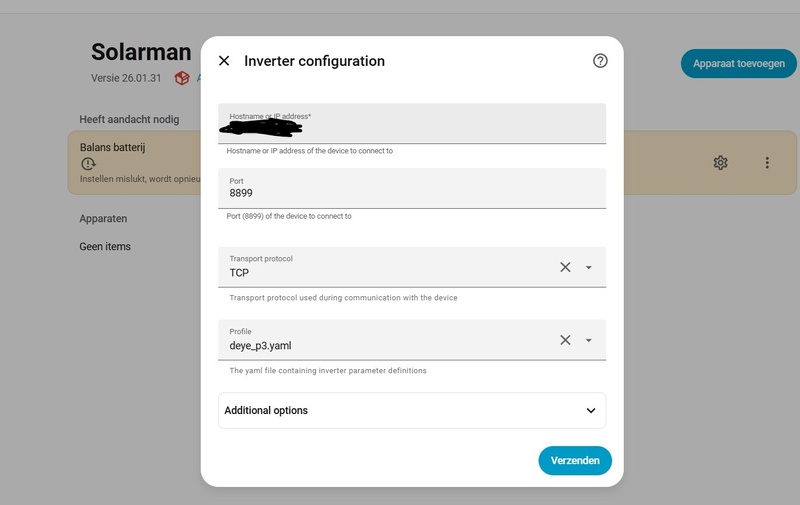

Nu probeer ik de Stick logger voor de omvormer toe te voegen via HACCS / Solarman.
Op mijn telefoon krijg ik deze wel draaiend (Android/ app), maar in HA krijg ik continu foutmeldingen.
Voorbeeld: "Instellen mislukt, wordt opnieuw geprobeerd: Error setuping Inverter: 'NoneType' object has no attribute 'parser'"
Ik meende een eind te komen met ruggespraak via Gemini, maar ik zit inmiddels in een loop waar ik niet uitkom.
Heeft iemand wellicht een tip hiervoor?

thijspillen schreef op zondag 12 april 2026 @ 17:20:

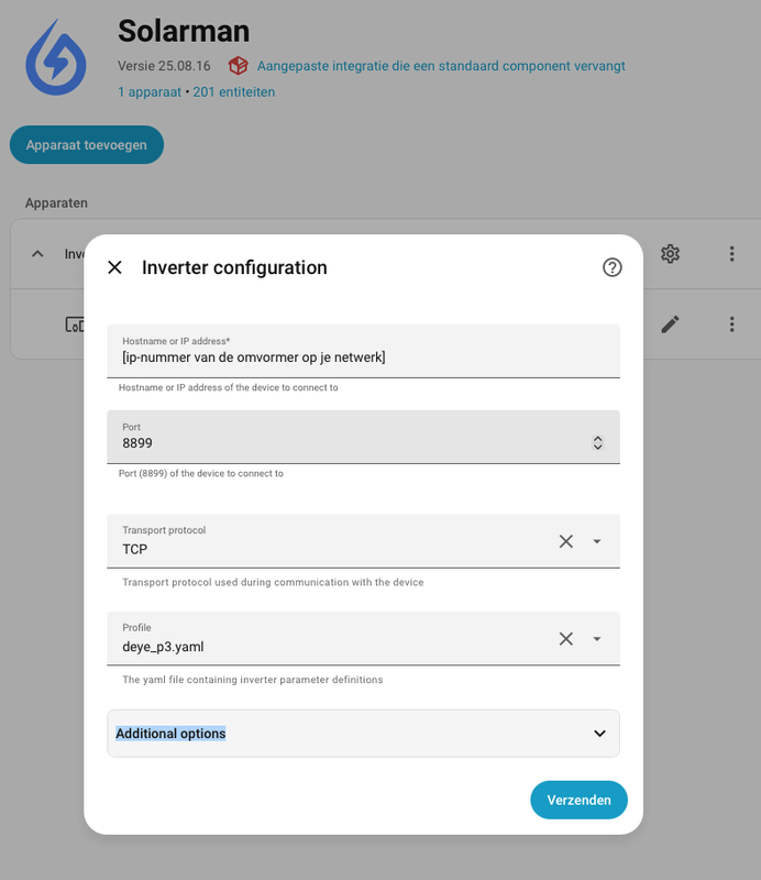

Weet niet of ik deze vraag hier kan/ mag stellen, maar ik probeer sinds deze week mijzelf (zeer langzaam) wegwijs te maken in Home Assistant.
Er vanuit gaande dat je de Solarman Stick Logger integratie gebruikt, is dit de configuratie:
Afbeeldingslocatie: https://tweakers.net/i/p6paWjgJkyMOd6AWDpHnRAgI5lA=/x800/filters:strip_exif()/f/image/eFE6oQrq1LRpXhF83JiPaT0u.png?f=fotoalbum_large

Dan is er hier wat mis, ik heb 85 entiteiten maar geen data.
Het kan iets met mijn netwerk zijn, zo kon ik met een lan verbinding geen webpage openen maar toen ik met de Solarman app wifi aan de praat kreeg lukt dat wel (de Deye app pikte het wifi pw niet).
Het lijkt wel of hij hem niet opnieuw aanmaakt maar de oude 85 opnieuw gebruikt.
Mijn HA draait in Docker, geen probleem voor andere dingen zoals Sunspec of SMA.

Oh die ja!
Even dubbelcheck dat je wel de juiste hebt:
https://github.com/davidrapan/ha-solarman

Die is het, gaat op de verschillende Pi 5B's op dezelfde manier fout.
Error setuping Inverter 12kW: 'NoneType' object has no attribute 'parser'

ede schreef op zondag 12 april 2026 @ 18:15:
[url="https://tweakers.net/i/JK7euZLzdt3zhZoBrmt2uFUB2J8=/fit-in/4920x3264/filters:max_bytes(3145728):no_upscale():strip_icc():strip_exif()/f/image/iRASMUNLG9a9FVcHY2hx1VAR.jpg?f=user_large",,"1"]

thijspillen schreef op zondag 12 april 2026 @ 20:13:
Als je het IP-adres intypt in je browser, gewoon http, krijg je dan een inlog scherm?
Inlog is: admin En pw is ook: admin
En weet je zeker dat het t IP-adres is van de solarman stick? En niet de IP-adres van de Balans Ems?

Get!em schreef op zondag 12 april 2026 @ 20:51:
Ik ben er uit, ik had het verkeerde IP adres te pakken van het EMS kastje en niet van de stick zelf... :+

thijspillen schreef op zondag 12 april 2026 @ 20:52:
check, die gokte ik dus precies op dat moment.

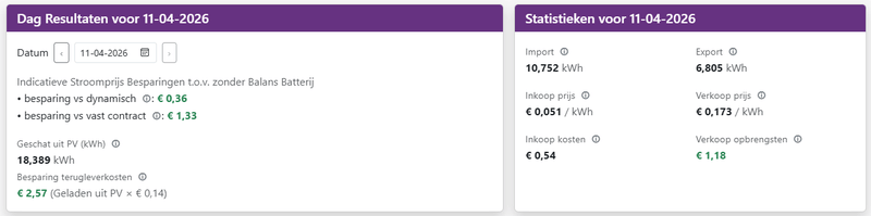

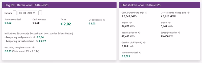

Ligt het aan mij of is het BE dashboard weer gewijzigd? Negatief dit keer, want de totale opbrengst per dag (buiten de grafiek) is niet meer zichtbaar.
  • Get!em
Get!em
Oh die ja!
The Legend schreef op maandag 13 april 2026 @ 07:22:
Ligt aan jou….
Tenminste, ik zie hier nog gewoon de dag en kwartier resultaten in de tabel onder de dag grafiek.
Wel met je eens dat het eea wat verspringt als je op maand/dag resultaten klikt.

Get!em schreef op maandag 13 april 2026 @ 08:01:
Ligt aan jou….
Nee die bedoel ik niet. In het tabelletje 'dag resultaten' had je een kopje 'stroomvoordeel' en 'uit te betalen' en dat was het totaal dat je die dag had verdiend. Dat totaal is nu verdwenen.
Oud:
Afbeeldingslocatie: https://tweakers.net/i/sBYVrcsRNOf5A3xySbjgWA4cfWE=/800x/filters:strip_exif()/f/image/w7BtlG7YmI2oRYpEkO7qAnA2.avif?f=fotoalbum_large
Nieuw:
Afbeeldingslocatie: https://tweakers.net/i/SKkavZh0_cUL2baJseRl8_8N-Zs=/800x/filters:strip_exif()/f/image/C0rV2fS0putv9hu3Z7T67L7K.png?f=fotoalbum_large
