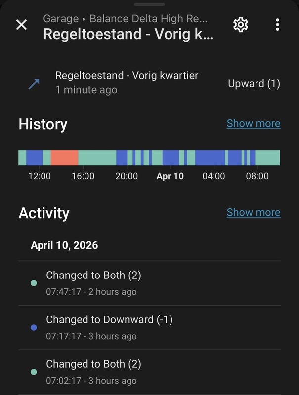

  • scoobs
  • Registratie: December 2019
Ik heb een Home Assistant pakket gebouwd dat automatisch reageert op de TenneT onbalansprijzen. Het systeem houdt elke minuut de real-time sell/buy prijzen in de gaten en past je omvormer automatisch aan:
  • Normale prijzen — gewoon produceren en exporteren, niks aan de hand
  • Verkoop niet meer rendabel — zero-export modus, PV draait door voor eigen verbruik
  • Prijspiek (bijv. plotselinge wolk, regelstand UP) — batterij stopt met laden zodat alle zonnestroom naar het net gaat tegen de hoge prijs
  • Negatieve inkoopprijs — PV dimmen, batterij vastzetten, huishouden draait op goedkoop netstroom
  • Diep negatieve prijs + dumpload aangesloten — dumpload aan, maximaal afnemen van het net.
Het systeem schakelt niet zomaar heen en weer. Er zitten timers in die ervoor zorgen dat een prijssignaal lang genoeg aanhoudt voordat er geschakeld wordt. Bij kleine verschillen wacht hij 10 minuten, bij grotere verschillen drie minuten, en bij extreme uitslagen schakelt hij direct. Prijspieken zijn de uitzondering Die gaan altijd instant.
Functies die de batterijregisters aanpassen (ontladen blokkeren, laden stoppen) staan standaard uit. Je activeert zelf wat je wilt via het dashboard. Zonder iets aan te zetten draait het systeem puur op zero-export en PV-dimmen.
Er zit ook een Soft Fuse in die elke 10 seconden je P1 meter uitleest en de PV bijstuurt als je fasestromen te hoog worden. Dat is vooral relevant als je een heel zware dumpload gebruikt.
Staat op GitHub, provided as-is, voor niet-commercieel gebruik. Houd er rekening mee dat ook ik nog verder moet testen, maar het lijkt goed te werken. https://github.com/scobbyd/ha-energy-management
Dank aan MertijnW & PaQ voor de onbalansprijs sensor.

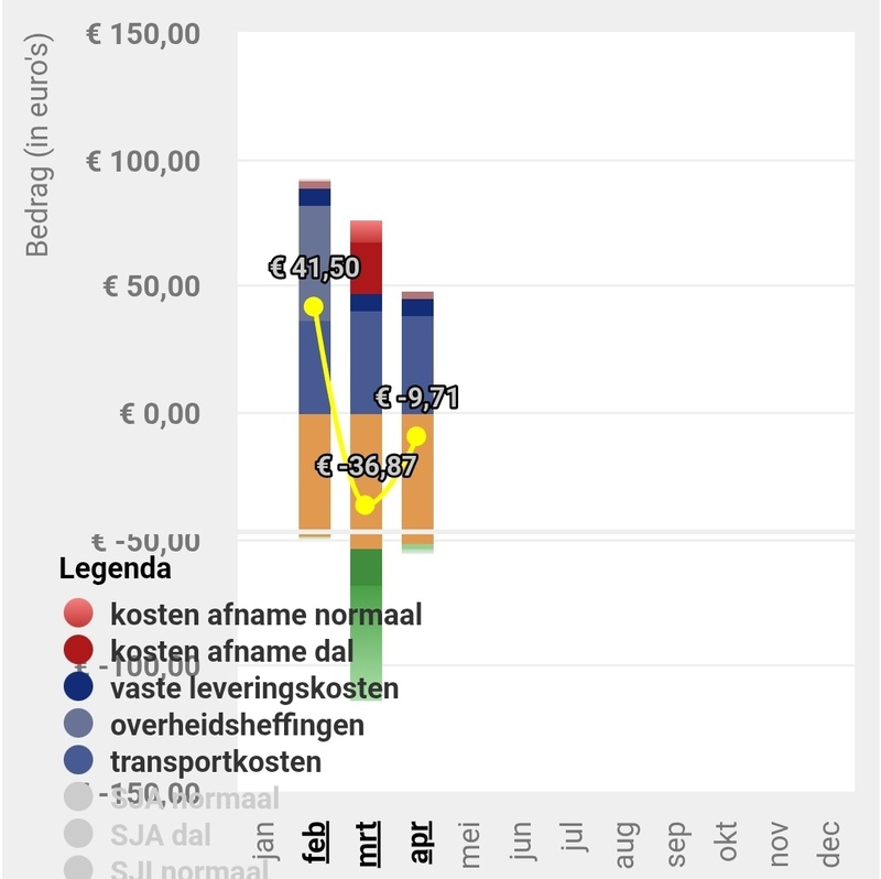

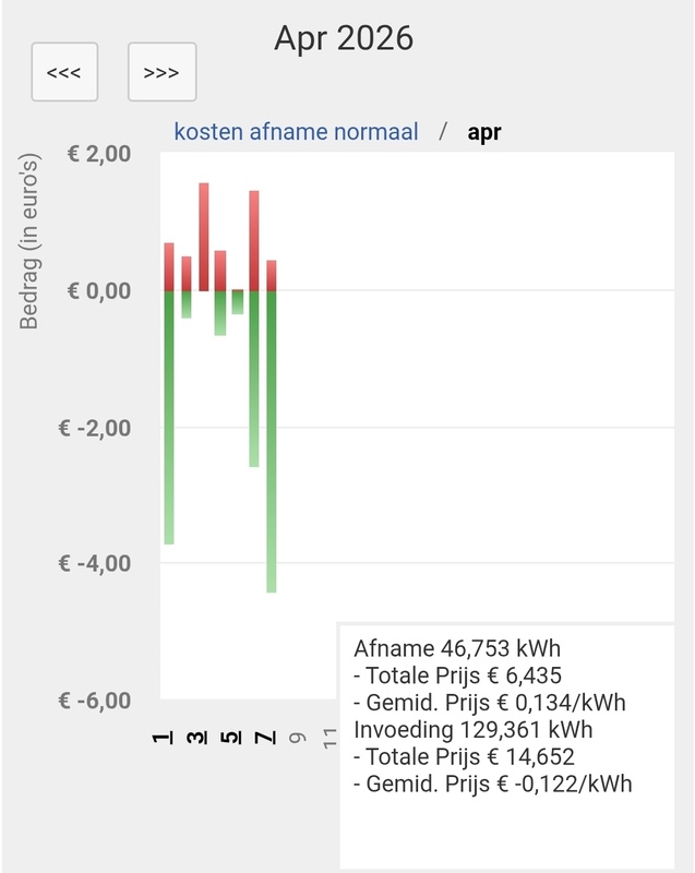

Afbeeldingslocatie: https://tweakers.net/i/UTFkp2EL0CYnNckzyog7AUElVS8=/800x/filters:strip_icc():strip_exif()/f/image/r2NLxqSmz6LimSEhMOd2vB9J.jpg?f=fotoalbum_large
Het volgende snap ik nog niet helemaal: in bovenstaand overzicht sta ik op - €9 voor de maand april. Maar als ik de totalen van april per dag optel, kom ik op ongeveer - € 15 uit. Zien anderen deze verschillen ook?
Afbeeldingslocatie: https://tweakers.net/i/6K1Y_oOze-_MIDHggz00E7QMT1Y=/x800/filters:strip_icc():strip_exif()/f/image/wDVIOFltJMYAFWG6bRP0PSUI.jpg?f=fotoalbum_large
Overigens is de totale prijs (€14,652) de som van alle positieve en negatieve bedragen. Maar dat wordt dan weer positief weergegeven, terwijl per dag de resultaten die winst zijn als negatief worden weergegeven. Het zou dus - €14,652 moeten zijn...
[ Voor 35% gewijzigd door Sportmind op 10-04-2026 07:28 ]

  • ecn1985
  • Laatst online: 13:57
Sportmind schreef op vrijdag 10 april 2026 @ 07:21:
Het volgende snap ik nog niet helemaal: in bovenstaand overzicht sta ik op - €9 voor de maand april. Maar als ik de totalen van april per dag optel, kom ik op - € 15 uit. Zien anderen deze verschillen ook?
Ja ik heb dat voor maart gedaan, als ik de dagen afzonderlijk uittel kom ik op een ander bedrag uit als weergegeven in het maandoverzicht. Daar wordt het dal/normaal verbruik weergegeven mogelijk zit daar een verschil?
Pana WH-MDC09J3E5 | 32 x 400wp Risen Solar | Byd Atto 3 | Balans energie 48,2kWh batterij

ecn1985 schreef op vrijdag 10 april 2026 @ 07:23:
In maandoverzicht komt de vaste aansluitingkosten erbij en de teruggave EB. Open de maandtabel maar eens.
De dagoverzichten tonen alleen de variabele kosten.
[ Voor 5% gewijzigd door Get!em op 10-04-2026 09:01 ]
  • ecn1985
Get!em schreef op vrijdag 10 april 2026 @ 08:58:
Klopt, als ik de bedragen van de dagen afzonderlijk optel en dit vergelijk met de kosten die worden geteld in het overzicht komt dit niet helemaal overeen? Dan kijk ik niet naar de bijkomende kosten maar puur naar kosten afnamen dal/normaal verrekend met de kosten invoeding dal/normaal. Komt dat bij jou wel overeen of mis ik zelf iets?
nvm, ik neem in mijn berekening de dashboard opbrengsten mee, die worden achteraf pas verrekend. 8)7
[ Voor 9% gewijzigd door ecn1985 op 10-04-2026 09:18 ]

  • Laatst online: 01-10 22:49
Even wachten… hij komt vast zo, pas net naar regeltoestand 1 toegegaan. Afbeeldingslocatie: https://tweakers.net/i/iIJMcmm4uS3Tcqfe1MRxi-kVbcM=/x800/filters:strip_icc():strip_exif()/f/image/0QwKTrnlJRa3rdOdRLjvCTqs.jpg?f=fotoalbum_large

jeeedeee schreef op vrijdag 10 april 2026 @ 10:04:
Even wachten… hij komt vast zo, pas net naar regeltoestand 1 toegegaan. [Afbeelding]
Ik ben geïntrigeerd door die sensor van jou.
Kun je die eens delen? (Die pulk je uit tennergy ook neem ik aan?)

  • Yaay
  • Registratie: Januari 2022
paQ schreef op vrijdag 10 april 2026 @ 10:19:
Volgens mij is dat deze:
https://github.com/aritmeester/tennet_balance
  • Sportmind
  • Registratie: Juni 2019
  • Laatst online: 16:33
Afbeeldingslocatie: https://tweakers.net/i/f8IfMoWtwd8Fc5c2NDYDv_HP0dw=/232x232/filters:strip_icc():strip_exif()/f/image/aLNL8olJL9mX1mHjzMxj4Kjp.jpg?f=fotoalbum_tileAfbeeldingslocatie: https://tweakers.net/i/Dn9eVIRA7z7fqmVpYUP3mQy80W8=/232x232/filters:strip_icc():strip_exif()/f/image/wZr5UBFyAic33mFbnZxpMn3s.jpg?f=fotoalbum_tile
Yes, deze

  • Borduif81
  • Laatst online: 13:51
De overzichten en cijfers rondom balansstroom zijn voor mij nog erg onduidelijk, en volgens mij zitten er ook fouten in.
Als ik bijvoorbeeld dag 1 april neem:
In de weergave van dagprijzen staat: afname 15.931 kWh tegen een gemiddelde prijs van 0,179 → inclusief btw €2,293 en exclusief €2,278.
Op mijn rekenmachine is 15.931 × 0,179 echt €2,755. (dat komt wel overeen met de weergegeven 2.278 euro excl btw)
Daarnaast zit er tussen de weergegeven bedragen excl. en incl. btw geen 21% verschil.
In de kostentabel zie ik overheidsheffingen staan. Maar of ik nu op incl. of excl. btw zet, het bedrag blijft exclusief btw. In dit overzicht kan ik de btw ook nergens terugvinden.
Bij de maandelijkse kosten zie ik:
Excl. btw: +€5,89 voor april
Incl. btw: +€5,03
Bij een netto afname van 109 kWh, hoe kan bedrag excl hoger zijn bij netto afname(en lagere prijs voor terugleveren dan voor afnemen)?

Borduif81 schreef op vrijdag 10 april 2026 @ 10:30:
Incl. btw: +€5,03
Klopt, dat hele dashboard is r*k. Bedragen veranderen zelfs na een page refresh. Al aangetoond dat ik dan soms meer dan €50! meer of minder moet betalen.
Gemiddelde prijs op dagtarief is een achteraf berekende prijs en klopt niet helemaal met werkelijkheid.
  • deejeebv
  • Laatst online: 14:50
Get!em schreef op vrijdag 10 april 2026 @ 10:36:
De gemiddelde prijs is het gemiddelde van de dag, niet het gemiddelde van de door jou afnomen kWh.
  • Borduif81
deejeebv schreef op vrijdag 10 april 2026 @ 11:00:
Dat vraag ik me af, Als ik gemiddelde prijs X afgenomen Kwhvan die dag doe, daar 21% btw vanaf haal, kom ik op de excl btw prijs van die dag uit. De incl btw klopt dan weer niet.

  • deejeebv
Volgens mij heeft iedereen dezelfde gemiddelde prijs staan. Ik heb voor 8 april het volgende staan:
Dag Totalen
Afname 0,435 kWh
- Totale Prijs € 0,065
- Gemid. Prijs € 0,110/kWh
Invoeding -30,242 kWh
- Totale Prijs € -2,718
- Gemid. Prijs € -0,099/kWh
Totale Prijs € -2,653
Bereken ik 2.718/30.242 dan kom ik op 0.0899
en 0.065 / 0.435 = 0.149
Kijk bij jou eens welke gemiddelde prijzen er staan, ik verwacht hetzelfde als bij mij.

  • Borduif81
deejeebv schreef op vrijdag 10 april 2026 @ 11:26:
Dag Totalen
Afname 0,435 kWh
Zit een klein verschil in, maar dat kan afronding zijn.
Dag Totalen
Afname 2,791 kWh
- Totale Prijs € 0,301
- Gemid. Prijs € 0,109/kWh
Invoeding -6,219 kWh
- Totale Prijs € -0,863
- Gemid. Prijs € -0,100/kWh
Totale Prijs € -0,561
Maar deze prijzen worden wel weergegeven in: kostenoverzicht - dagprijzen - klik op maandbedrag en hou je muis op de rode en groene balk. dan komen deze bedragen precies overeen.

  • Sportmind
vinxion schreef op vrijdag 10 april 2026 @ 16:40:
Ja resultaten is visueel veranderd. Maar ook de bedragen zijn positiever geworden. Afgelopen 2 dagen waren eerst negatief en dat zijn ze nu niet meer?
Ja, het lijkt veel duidelijker nu. Kosten van inkoop stroom, opbrengsten (of kosten) van verkoop en een verrekening:
Afbeeldingslocatie: https://tweakers.net/i/GFpDTpoQnl85uw4-tFXIrdgRr4k=/x800/filters:strip_icc():strip_exif()/f/image/yj9Bb4WWIwvFMyK1ZsL5Clur.jpg?f=fotoalbum_large
Gasloze vrijstaande woning (A++++), Ecoforest EcoGeo Basic WP, Bodembron, BV 300 L, Duco Energy Premium WTW (2 zones, CO2 gestuurd), 13000 Wp zonnepanelen (4860 Wp ONO, 8140 Wp WZW), Nissan Leaf 2.0, Zappi V2.1, Balans energie 48,2 kWh thuisaccu

  • The Legend
  • Laatst online: 13:27
The Legend
*Plop*
Ha, das een verbetering. De daadwerkelijke stroomkosten worden nu ook op het BE dashboard getoond. Het jammere is alleen dat de bedragen niet overeen komen met die van het Balans Stroom portaal. Toevallig vanochtend handmatige alle bedragen per dag tot heden in excel lopen overtikken. De bedragen per dag opgeteld komen ook niet helemaal overeen met de genoemde maandtotalen 8)7
De kleur is niet meer rood nu :+
Volgens mij zijn de bedragen hetzelfde gebleven alleen worden ze anders gepresenteerd.
Niet dus…
  • 0xygen500
  • Laatst online: 16:45
Toch ziet dit er minder uit rooskleurig uit dan zonder je normale kosten eraf 😂.
Ik zat eerst op 170 euro opbrengst en nu op 114 opbrengsten?
[ Voor 28% gewijzigd door 0xygen500 op 10-04-2026 17:16 ]
  • Wolly
Wel gek, ik zat op 130 nog iets qua opbrengst en nu is het 105 euro.
Daar de kosten nog vanaf en dan zit ik op een totaal van 70 euro.
Het is wel heel letterlijk een “dynamisch” contract.

0xygen500 schreef op vrijdag 10 april 2026 @ 17:12:
BE heeft het nu over _kale_ kosten. Zit het daar wellicht in?
  • Wolly
paQ schreef op vrijdag 10 april 2026 @ 17:46:
Waar je vroeger stroom voordeel had heb je nu “stroom opbrengst” en “verkoop opbrengst”.
Kan helaas op mobiel niet zien wat het exact inhoudt.
  • 0xygen500
Geen idee ik keek alleen naar de groene cijfers en die zijn nu lager. Eerst was mijn winst 170 en nu is mijn stroom opbrengsten 115 ofzo. Ook raar dat ze rekenen met kale kosten. Opbrengst - kale kosten is totaal? Andere kosten hoef ik niet te betalen ofzo?
  • paQ
  • Laatst online: 16:20
0xygen500 schreef op vrijdag 10 april 2026 @ 18:27:
ik bedoel:
balansstroom was incl opslag en EB.
Als het BE dashboard het over kale tarieven heeft...???
  • 0xygen500
paQ schreef op vrijdag 10 april 2026 @ 18:37:
ik bedoel:
