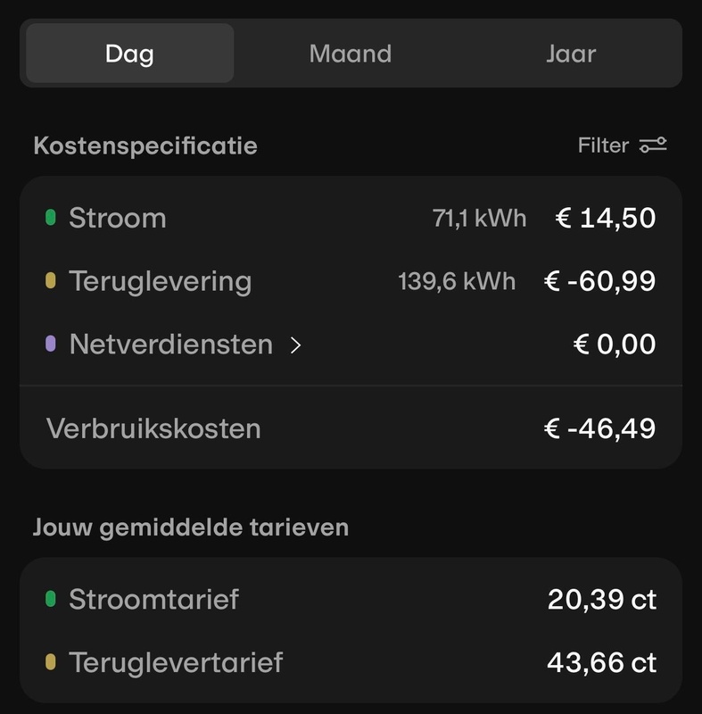

Bschnitz schreef op woensdag 4 maart 2026 @ 19:12:
Insane dagje wel zo. Als we zo doorgaan krijg ik februari al positief 🍻
Jep Maart is al positief en lijkt zo door te gaan.
Zal mijne dan ook maar eens delen , misschien helpt het medetweakers over de streep om ook Sigenergy aan te schaffen :+
Afbeeldingslocatie: https://tweakers.net/i/WewzzCTIj54MIj2-vMsvTCCZ95w=/x800/filters:strip_icc():strip_exif()/f/image/lzNTotT61vZfNBK3j9qE31dS.jpg?f=fotoalbum_large
Ik wil geen dakpan meer zien! --> ZP 41000WP

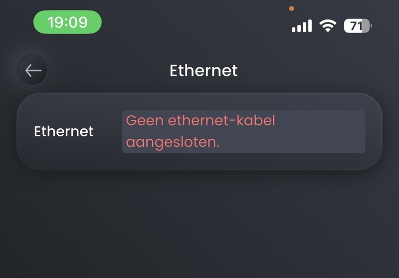

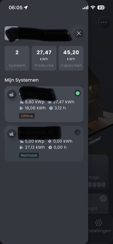

Gisteren heb ik via MySigen een software update uitgevoerd. Sinds de update is m’n set offline. Aan de netwerkaansluiting is niks veranderd. Weet iemand wat hier aan de hand is en hoe het is op te lossen? Afbeeldingslocatie: https://tweakers.net/i/3wSRuAjgR1rvJyxIppO8aJ4Zz90=/x800/filters:strip_icc():strip_exif()/f/image/tc9SM66zcraxFCKK6ThELvA4.jpg?f=fotoalbum_large

jeroen26081970 schreef op donderdag 5 maart 2026 @ 22:51:
Update bleef bij mij ook ‘hangen’. Probleem zat bij mij bij AC lader. Wellicht AC lader of gehele systeem herstarten.

Het hele systeem is al herstart en ik heb een DC-lader ipv een AC-lader. Dus aan de AC-lader zal het niet liggen. 😀

jeroen26081970 schreef op vrijdag 6 maart 2026 @ 07:15:
1.000X excuus, van die lader had ik kunnen zien. Lees voor AC-DC. Info m.b.t. herstart had ik helaas niet mee gekregen. Succes verder :)
Router ook al herstart?

Sinds de update hier ook problemen, er is ongv 4á 5 kw aan zonnestroom beschikbaar maar laadt nooit hoger dan max 2kw rest gaat het net op maakt niet uit of het goedkoop of duur moment is, en het ontladen gaat nooit hoger dan 0,3 kw 🤷🏼‍♂️.
Hierdoor komt de voorspelde prognose ook nooit uit.
Heb nu contact op genomen met m’n installateur deze heeft na eigen controle een ticket aangemaakt maar even afwachten wat daar uitkomt.
Voor de update werkte het systeem prima.

Ja, 10 sec van de spanning af gehad.

Sigenergy heeft update 113 al teruggetrokken. Deze is niet langer beschikbaar om te installeren.
Mensen, wacht even met op de upgradeknop drukken. Het is altijd een bron van stress als je niet bereid bent om als beta tester mee te werken.

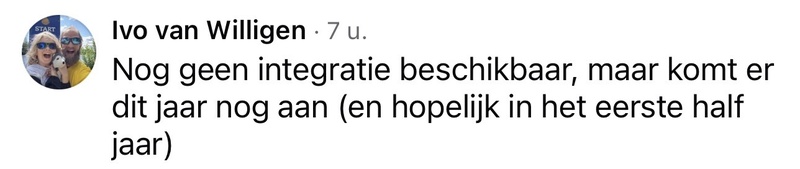

Hoi, is er inmiddels vanuit Sigenergy al iets meer bekend? Ben erg benieuwd als consument, wat er mogelijk is voor consumenten. Kan en mag je zelf deze zogenaamde "hardware" oplossing als consument plaatsen?
Of moet je dan weer een gecertificeerde bedrijf laten uitvoeren?
