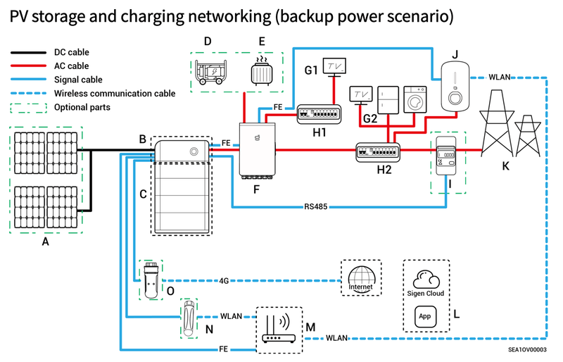

niek1974 schreef op zaterdag 28 februari 2026 @ 20:34:
en wat is er minimaal voor nodig bij installatie
omvormer, accu en 2x smartmeter (1x smartmeter voor grid , 1 voor Solar) ?
de gateway is alleen nodig als je backup wil hebben , zoverre ik weet
maar met spreekt ook over Modbus, hoe wordt dat aangesloten?
Dat zal helemaal afhangen welk product je gaat kiezen :)

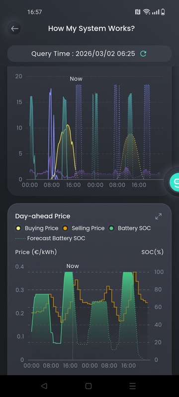

RobSig schreef op zaterdag 28 februari 2026 @ 11:38:
Wat bij verreweg het beste werkt, ook ZP gebruiker, in- en verkoop op +13, balanced mode en kwartier prijzen. (ondanks dat ZP geen kwartier prijzen gebruikt, wat in mijn ogen volstrekt belachelijk is omdat de gehele markt kwartier prijzen hanteert en de Sigen ook alleen kwartierprijzen gebruikt)
Heb je daar screenshot van toevallig?
  • RobSig
  • Registratie: November 2025
  • Laatst online: 21:52
Fchart schreef op zaterdag 28 februari 2026 @ 22:17:
[...]Heb je daar screenshot van toevallig?
Nou niet toevallig 😉
Afbeeldingslocatie: https://tweakers.net/i/BGx5jsDtJhLDhBTKMipdXiIHu_s=/x800/filters:strip_exif()/f/image/NCwDGcbDjklpthtrStdd8xDE.png?f=fotoalbum_large
Afbeeldingslocatie: https://tweakers.net/i/QnKclZmPa5WFnCOkwqTLuqCTQJk=/x800/filters:strip_exif()/f/image/S1Say9XlO7iWWL0h5ET89CAz.png?f=fotoalbum_large

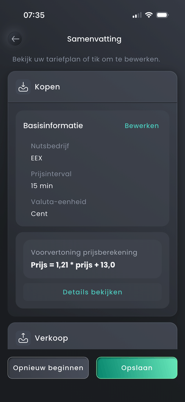

Zou iemand mij kunnen helpen?
Ik kom er niet uit met mijn tarieven.
Er wordt momenteel totaal niet gehandeld door de batterij en dat is gewoon zonde, er is 14 cent verschilt tussen hoog en laag en de AI besluit niks te doen.
Ik zit momenteel bij eneco, Dynamisch tarief
Prijs =1+13.32cent
Verkoop:
1+2.9 cent
Schijnbaar zijn dit dus geen goede waardes, ondanks dat mijn inkoop prijzen wel redelijk lijken te kloppen nu ( scheelt soms toch nog 1/2 cent in de avond ( geen idee waar hij de tarieven vandaan haalt)
Ik zie ik dat hij de curve soms niet volgt. Zoals gisteren.
Duidelijke dip in de middag, en dan even een piek rond 18/19:00 uur.
Daarna zakt ie weer af tot 00:00
Volgens de Sig bleef ie hoog de hele avond..
Wat dus een gemiste kans is..
Wie weet wat ik fout doe ?

Richard321 schreef op zondag 1 maart 2026 @ 11:12:
Prijs =1+13.32cent
Verkoop:
1+2.9 cent
Het verschil tussen inkoop en verkoop is bij jou te groot. Dat is meer dan 10 cent. De AI neemt zelf ook al een marge van 5 cent. Als het verschil op de dag dus minder dan 15 cent is dan gebeurt er niets.
Waarom heb je trouwens zulke andere waarden dan de klanten van zonneplan, timber en frank? Eneco is toch niet zo slecht?
Ik denk dat als je de waarden gebruikt van de timber klanten op dot forum je wel goed moet zitten.
Dan is je inkoop 1,21*prijs + 13
En de verkoop 1,21*prijs + 9
Of iets in die buurt.
Als je deze waarden gebruikt gaat het wel goed.

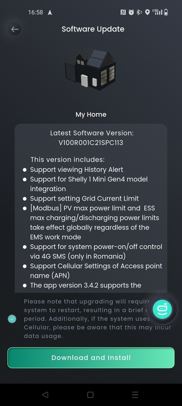

Er was vanmorgen in Home Assistant een Sigenergy ESS update van 1.2.0 naar 1.2.1.
Releasenotes op Github: https://github.com/TypQxQ...l-Modbus/releases/v.1.2.1

  • Richard321
  • Registratie: Juni 2025
  • Laatst online: 11-04 21:30
kliffen schreef op zondag 1 maart 2026 @ 11:34:
Heb deze waardes overgenomen.. we zullen eens gaan kijken wat ie nu wilt gaan doen.

Bschnitz schreef op zaterdag 28 februari 2026 @ 21:00:
De gateway doet dus meer dan alleen backup, hij doet ook de monitoring. Dus dan kan je al snel €400 besparen en dan kost je de gateway maar €500.
Ik raad iedereen aan die smartsensoren nodig heeft deze te skippen en beter een gateway te kopen. Heb je meer aan.
De stroomvoorziening gaat de komende 15 jaar genoeg klappen krijgen, een huis UPS hebben zal geen luxe meer zijn.
Dus je moet een gatway nemen of 2 smart meters ( uitgaande dat je geen omvormer heb van sigenergy)
gateway kost 750ex btw
2x smartmeter ,160 ex btw
Klopt dat als je een gatway neemt dat jedan geen smartmeters nodig hebt ?
hoe zit de gateway dat zonnenstroom opwekt
  • timpel_800
  • Registratie: Maart 2022
  • Laatst online: 21:29
In de GW zit een smartport, daar sluit je de externe omvormer op aan. Deze meet dan de inkomende stroom.
Amber 65. Atlantic Explorer. 20.000Wp zonnepanelen. 48kWh/20kW Sigenergy thuisbatterij Kia Niro EV. Zappi Laadpaal. Bakkerij aan huis -> 40kW deckoven
  • Bschnitz
  • Laatst online: 21:08
niek1974 schreef op zondag 1 maart 2026 @ 18:27:
Dat is wat ik zeg ja. Gateway heeft interne sensoren die je kan gebruiken ipv smartmeters.
Je sluit de omvormer van het ander merk aan op de gateway en klaar.
Zo hebben hier meer mensen de boel draaiende, onder ander ik met een SE en andere mensen zelfs nog een dino slurpende stroomopwekker.

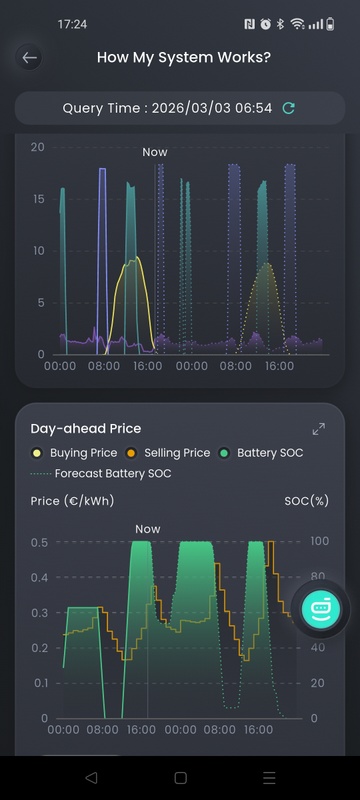

  • MvRtje
  • Laatst online: 08:33
Valt mij op dat de AI nu vaak al tussen 13:00 en 14:00 zijn plan klaar heeft voor de volgende dag. Gaat nu wel erg goed, hebben er nu ook wel de ideale weersomstandigheden en prijzen voor natuurlijk.
WP: NIBE S2125-12 - SMO-S40 / PV: SolarEdge 7200WP / SigenStor 17kW + 36kWh / Zeekr 7x AWD Privilege / Home Assistant / 2x Easee EV / Gardena Smart / Navimow H3000E-VF / Dreame X50 Master & X40 Ultra
  • Djaro
  • Laatst online: 20:07
Djaro
Energielabel G
MvRtje schreef op maandag 2 maart 2026 @ 13:44:
ja graag gedaan .. :+

Djaro schreef op maandag 2 maart 2026 @ 13:54:
? waarom zou je kwartier prijzen gebruiken als je bij ZP zit, dat is een nogo wat mij betreft.
soms zit er in hetzelfde uur een 9 cent verschil en gaat tie 15 mins halen en 15 mins brengen , kost je overhead
of mis ik ergens iets in het verhaal ?
Ik zit ook bij zp en heb hem ook op kwartier prijzen staan , heb effe nagekeken en tot nu toe heeft ie nog nooit in hetzelfde uur geladen en ontladen, wel soms 2 x in het zelfde uur opladen of 2 x in het zelfde uur ontladen maar laden of ontladen in een zelfde uur niet.
Heb trouwens in mijn tariefplan ruim 2 cent verschil misschien dat, dat er iets mee temaken heeft

Rokar schreef op maandag 2 maart 2026 @ 16:36:
[...]Ik zit ook bij zp en heb hem ook op kwartier prijzen staan , heb effe nagekeken en tot nu toe heeft ie nog nooit in hetzelfde uur geladen en ontladen, wel soms 2 x in het zelfde uur opladen of 2 x in het zelfde uur ontladen maar laden of ontladen in een zelfde uur niet.
Klopt!

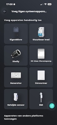

Zou iemand me kunnen helpen. Binnenkort wordt er bij mij een sigenstor batterij, met gatway + sigen av chargerl geïnstalleerd. De AC charger komt in de garage, de batterij in het huis (ongeveer 10m afstand). Nu gaf de installateur aan dat er een UTP kabel beschikbaar moet zijn van de gateway richting laadpaal. Ik heb wel een UTP cat 6 liggen vanuit mijn huis naar de garage, maar hier heb ik al een unifii accespoint en switch op aangesloten.
Vraag is nu of ik toch een aparte kabel moet trekken, of dat het ook mogelijk is om via port isolation of dergelijks de bestaande utp bekabeling te gebruiken.
  • RobSig
[b]bullettooth84 in "Het grote Sigenergy / Sigenstor topic – Deel 2"bullettooth84 schreef op maandag 2 maart 2026 @ 20:25[/Vraag is nu of ik toch een aparte kabel moet trekken, of dat het ook mogelijk is om via port isolation of dergelijks de bestaande utp bekabeling te gebruiken.
Kan gewoon in de switch als die op hetzelfde netwerk zit.
A+++, 155m2 VVW, Tigchel Finoven met WW, Eco 250i thermodynamische WP boiler, 10,5 kWp zonnepanelen, SigenStor 10 TP, BAT 27kWh. BMW iX1 67kWh.
  • bullettooth84
  • Laatst online: 11-05 20:43
RobSig schreef op maandag 2 maart 2026 @ 20:27:
Afbeeldingslocatie: https://tweakers.net/i/xCeTjyEj5bXuwlh_q67Szm-QtrY=/800x/filters:strip_exif()/f/image/aPDltegNjyviVpBypDzUcVsi.png?f=fotoalbum_large
top, dus hier hoef ik dan geen rekening mee te houden?
[ Voor 19% gewijzigd door bullettooth84 op 02-03-2026 20:53 ]

Ik krijg wel het idee dat de AI nu ook iets beter mijn zonnepanelen begint te leren. Ik zit met schaduw, waardoor ik vanaf Maart (hoogte van de zon) pas kan profiteren van mijn zonnepanelen. Hij calculeerde dit afgelopen dagen/week nog niet goed in waardoor hij hem vanuit het net al 100% vol had terwijl er nog voldoende zonne-energie beschikbaar was de minuten tot uren daarna. Dit ging hij dus exporteren omdat ik het zelf ook niet nodig had op dat moment. Ik vond dit gek want je gaat niet kopen als het nog "gratis' vanuit de zon kan komen.
Merken andere dit ook?
  • Laro01
  • Registratie: September 2025
  • Laatst online: 19:56
MvRtje schreef op dinsdag 3 maart 2026 @ 11:51:
Hoe waren de inkoopprijzen toen de batterij gevuld werd? En hoe waren de prijzen toen de zonnestroom werd verkocht?

Er is weer een nieuwe update. Nr 113
Deze moet je zelf aanzwengelen.
Sigenstor 32kWh/10kW + EVDC. PV 13kWp. WP 5000kWh/jaar. EV 5000kWh/jaar
  • Bschnitz
kliffen schreef op dinsdag 3 maart 2026 @ 14:25:
Daar zit in al dagen op te wachten en ik krijg hem weer niet. Zit nog steeds op M. Dafuq.

Bschnitz schreef op dinsdag 3 maart 2026 @ 14:35:
Als je op de webpagina naar settings en dan "software update" gaat ook niet? Ik had m in de app niet, website wel 8)7
Hij doet het gewoon steeds beter, als hij merkt dat hij hem beter daarvoor voller kan laden bij goedkopere prijzen zodat hij einde van de middag de Zonne energie weer kan exporteren bij de hogere prijzen. In het begin leek het vooral dat hij al te vroeg vol was, dit lijkt naar mijn gevoel nu beter te gaan. Heeft in mijn geval vooral te maken met het feit dat mijn zonneenergie nu vele malen snel omhoog is gegaan door de ligging.
Hier ook in de appAfbeeldingslocatie: https://tweakers.net/i/t5Au0jHAbOnNxNHhr6G4DdEk3kA=/x800/filters:strip_icc():strip_exif()/f/image/2KLSIbAAyuvthznMhagyakQl.jpg?f=fotoalbum_large

Ik heb die net via de website gedownload.
  • Rokar
  • Registratie: Oktober 2023
  • Laatst online: 23-10 17:46
had hem hier ook in de app

Ter vergelijking: hier draait app 3.4.2 en verscheen de upgrade-optie zowel in de app als via de webportal.
Mogelijk is de uitrol gekoppeld aan app-versie of server-side activatie. Zou ook een gefaseerde rollout kunnen zijn.

Ja echt!
Maar ik moet het systeem wel een beetje helpen want hij moet vanavond natuurlijk wel leeg.
Afbeeldingslocatie: https://tweakers.net/i/1lcblFDGcTAfk-013ofXNyDwQUU=/x800/filters:strip_icc():strip_exif()/f/image/m36trold8d5xoxFP92OOFapA.jpg?f=fotoalbum_large
  • JPS
JPS
Ik heb sinds installatie nog geen update gekregen (zat op 112B107J) maar zie deze nieuwe nu ook. Vanavond maar eens installeren. Eerst even een uur verkopen @ 38 cent :-)
Het zijn zo mooi meerdere pumps&dumps op een dag, dat helpt wel om de eerdere flatline te vergeten.
Inderdaad omgeveer zelfde plaatje hier @timpel_800 . Alleen niet die mooie 10kW piekvermogen in je zonneopbrengst.

MadHost schreef op donderdag 5 februari 2026 @ 15:27:
Ik draai op buy en sell: 1,21*price*12,99. Dit matcht met de prijzen van Frank.
@MisterX333 , Zie mijn eerdere post hierboven. Voor mij werkt dit prima en doet exact wat ik verwacht in Max Profit mode. Jouw settings zijn veel conservatiever waardoor er minder handel zal zijn. Ik heb geen (goede) ervaring met AI Balanced dus kan je daar geen advies geven.

@Bschnitz
Na installeren van de nieuwe update nr 113 heb ik de peakshaving niet meer nodig om de spaarstand te kunnen benutten. Die gekke kronkel lijkt eruit gehaald, voor zolang het duurt.
🤞krijg jij de update ook snel.

Iemand de firmware al geupdate vandaag? Blijft modbus het doen?
  • MvRtje
JPS schreef op dinsdag 3 maart 2026 @ 20:24:
Net gedaan en ik zie alles nog 100% in HA.

Heeft een mede Tweaker al ervaring met de optie voor een 'SG-klaar Warmtepomp' in de mySigen App? Ik begrijp dat SG staat voor 'Smart Grid ready' en een 'officieel' label is (niet verplicht overigens).
SG Ready supports four different operating modes for heat pumps. These modes are communicated via two binary switches (indicated in brackets below):
Mode 1 – Blocked operation (1:0): The operation for the heat pump is blocked for a maximum of two hours per day.
Mode 2 – Normal operation (0:0): The heat pump runs in energy-efficient normal mode.
Mode 3 – Encouraged operation (0:1): The operation of the heat pump is encouraged to increase electricity consumption for heating and warm water.
Mode 4 – Ordered operation (1:1): The heat pump is ordered to run. This state supports two variants which must be adjustable on the controller for different tariff and utilization models:
i) the heat pump is switched on
ii) the heat pump is switched on AND the warm water temperature is raised
Het klinkt alsof ik dan in de winter het verbruik van de warmtepomp een paar uur kan schuiven (naar de minder dure uren). Een andere optie is in de zomer zonneenergie naar de warmtepomp voor het zwembad.
Afbeeldingslocatie: https://tweakers.net/i/PA8J9ocJWuzxiuB-h6hoQI_h5a8=/fit-in/4920x3264/filters:max_bytes(3145728):no_upscale():strip_icc():strip_exif()/f/image/eJ6Wrf7wYijCP1xw5QywpWD0.jpg?f=user_large
Afbeeldingslocatie: https://tweakers.net/i/Ms40RoAjqEgXLjZ7yDZxBZkFI-c=/fit-in/4920x3264/filters:max_bytes(3145728):no_upscale():strip_icc():strip_exif()/f/image/nySKTjQ7UcHpAT9tn1vT1CmP.jpg?f=user_large
