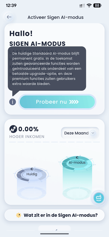

  • bekkerm
  • Laatst online: 09:47
Wat is dit nu weer?
Open de app, alles leeg. AI modus deed het niet. Klik een paar keer in de rondte. AI uitleg deed het ook niet. Heel kortstondig kreeg ik een melding over de AI modus aanzetten en heb snel screenshot gemaakt...
Ik onthoud me van het trekken van enige conclusies.
Afbeeldingslocatie: https://tweakers.net/i/TgwuWKA8rMjy8edTtUd69M9rrTg=/x800/filters:strip_exif()/f/image/biLVy0aESUGIxlhmC6Cjz9vg.png?f=fotoalbum_large
  • Bschnitz
  • Laatst online: 14:44
bekkerm schreef op dinsdag 24 februari 2026 @ 12:45:
Wat is dit nu weer?
Ai is en blijft in NL gratis.
Dit is voor andere landen niet altijd zo ivm koppelverkoop.

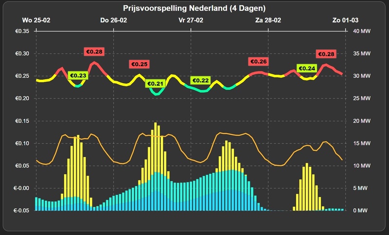

De APEX kaart is af: 4 dagen is de sweetspot, dat zit er hardcoded in nu. Op mobiel is 5 dage niet te lezen en 4 dagen is simpelweg voldoende.
Prijzen zijn nog steeds een indicatie, maar geven wel weer waar de piek en het dal gaat zijn. Gebruik het als een trend. Bijvoorbeeld hieronder donderdag, 21c klopt niet, dat zal eerder 15c zijn. Hij dempt nog te hard, ik verwacht dat dit over een paar weekjes als er meer overschot data is, dit beter zal kloppen.
Dus als je de NED data over de lijn van gebruik ziet gaan, weet dat het echt wel goedkoop gaat zijn.
Afbeeldingslocatie: https://tweakers.net/i/XwcYAQwkXb1NejnMynhCaPyopqo=/800x/filters:strip_icc():strip_exif()/f/image/NvgBdYNJpL2BsT6dmkdgGyCr.jpg?f=fotoalbum_large
Wat heb je nodig:
  • HA i.c.m. HACS
  • APEX CARD
  • NED Energy Forecast (Pak met de slider minimaal 96 uur, meer mag ook)
  • Zonneplan\Tibber\EPEX Spot (€/kWh sensor voor het trainen van de forecast)
Tijdens de installatie van NED Energy Forecast moet je een €/kWh sensor opgeven, na 20-60min gaat pas alles werken. De boel moet dan effe inladen en trainen.

type: horizontal-stack
cards:
  - type: custom:apexcharts-card
    graph_span: 96h
    span:
      start: day
      offset: +1d
    stacked: true
    header:
      show: false
    apex_config:
      title:
        text: Prijsvoorspelling Nederland (4 Dagen)
        align: center
        style:
          fontSize: 16px
          fontWeight: 600
          color: "#cfcfcf"
      chart:
        type: line
        height: 450
        animations:
          enabled: false
        toolbar:
          show: false
        locales:
          - name: nl
            options:
              months:
                - Januari
                - Februari
                - Maart
                - April
                - Mei
                - Juni
                - Juli
                - Augustus
                - September
                - Oktober
                - November
                - December
              shortMonths:
                - Jan
                - Feb
                - Mrt
                - Apr
                - Mei
                - Jun
                - Jul
                - Aug
                - Sep
                - Okt
                - Nov
                - Dec
              days:
                - Zondag
                - Maandag
                - Dinsdag
                - Woensdag
                - Donderdag
                - Vrijdag
                - Zaterdag
              shortDays:
                - Zo
                - Ma
                - Di
                - Wo
                - Do
                - Vr
                - Za
        defaultLocale: nl
      legend:
        show: false
      stroke:
        curve: straight
        width:
          - 6
          - 6
          - 6
          - 6
          - 2
          - 0
          - 0
          - 0
          - 0
          - 0
      plotOptions:
        bar:
          columnWidth: 70%
      dataLabels:
        enabled: true
        enabledOnSeries:
          - 8
          - 9
        formatter: |
          EVAL:function(val, opts) {
            return typeof val === 'number' ? "€" + val.toFixed(2) : val;
        offsetY: -10
        style:
          fontSize: 11px
          fontFamily: Helvetica, Arial, sans-serif
          fontWeight: 900
        background:
          enabled: true
          foreColor: "#000000"
          padding: 4
          borderRadius: 1
          borderWidth: 1
          borderColor: "#333"
          opacity: 1
          dropShadow:
            enabled: false
      tooltip:
        shared: true
        followCursor: true
        intersect: false
        marker:
          show: true
        "y":
          formatter: |
            EVAL:function(value, { seriesIndex, w }) {
              if (seriesIndex >= 0 && seriesIndex <= 3) {
                return value !== null && value !== undefined ? "€" + value.toFixed(2) : value;
              if (seriesIndex === 8) {
                 return value !== null && value !== undefined ? "€" + value.toFixed(2) + " (Laagste)" : value;
              if (seriesIndex === 9) {
                 return value !== null && value !== undefined ? "€" + value.toFixed(2) + " (Hoogste)" : value;
              return value !== null && value !== undefined ? value.toFixed(0) + " MW" : value;
        fixed:
          enabled: true
          position: topLeft
          offsetX: 150
          offsetY: 180
      markers:
        hover:
      grid:
        show: true
        borderColor: rgba(255,255,255,0.15)
        strokeDashArray: 4
        xaxis:
          lines:
            show: true
        yaxis:
          lines:
            show: true
      xaxis:
        tooltip:
          enabled: false
        type: datetime
        position: top
        tickAmount: 4
        labels:
          show: true
          datetimeUTC: false
          format: ddd dd-MM
          offsetY: -5
          style:
            colors: "#cfcfcf"
            fontSize: 13px
            fontWeight: 600
    yaxis:
      - id: left
        min: -0.05
        max: 0.35
        apex_config:
          forceNiceScale: false
          tickAmount: 8
          labels:
            formatter: |
              EVAL:function(val) {
                return "€" + val.toFixed(2);
      - id: right
        opposite: true
        min: 0
        max: 40
        apex_config:
          tickAmount: 8
          decimalsInFloat: 0
          labels:
            formatter: |
                return val.toFixed(0) + " MW";
    series:
      - entity: sensor.forecast_epex_price
        type: line
        color: "#00FFFF"
        yaxis_id: left
        extend_to: false
        data_generator: |
          const today = new Date();
          today.setHours(0,0,0,0);
          const startW = today.getTime() + 86400000;
          const endW = startW + (96 * 3600000);
          const f = entity.attributes.forecast.filter(e => {
            const t = new Date(e.datetime).getTime();
            return t >= startW && t < endW;
          if (!f.length) return [];
          const p = f.map(e => e.value);
          let r = [], o = 0;
          for (let i = 0; i < p.length; i++) {
            const time = new Date(f[i].datetime).getTime();
            if (p[i] < 0 || (i > 0 && p[i - 1] < 0) || (i < p.length - 1 && p[i + 1] < 0)) {
              r.push([time, p[i]]);
              o = 1;
            } else if (o) {
              r.push([time, null]);
              o = 0;
          return r;
        type: line
        color: "#00a964"
        yaxis_id: left
        extend_to: false
        data_generator: |
          const s = [...p].sort((a, b) => a - b);
          const t_val = s[Math.floor(s.length * 0.25)];
          let r = [], o = 0;
            if ((p[i] <= t_val && p[i] >= 0) || (i > 0 && p[i - 1] <= t_val && p[i - 1] >= 0) || (i < p.length - 1 && p[i + 1] <= t_val && p[i + 1] >= 0)) {
              o = 1;
            } else if (o) {
              o = 0;
          return r;
        type: line
        color: "#FFD700"
        yaxis_id: left
        extend_to: false
        data_generator: |
          const l = s[Math.floor(s.length * 0.25)];
          const h = s[Math.floor(s.length * 0.75)];
          let r = [];
            if ((p[i] > l && p[i] < h) || (i > 0 && p[i - 1] > l && p[i - 1] < h) || (i < p.length - 1 && p[i + 1] > l && p[i + 1] < h)) {
            } else if (r.length && r[r.length - 1][1] !== null) {
          return r;
        type: line
        color: "#FF2E2E"
        yaxis_id: left
        extend_to: false
        data_generator: |
          const t_val = s[Math.floor(s.length * 0.75)];
          let r = [];
            if (p[i] >= t_val || (i > 0 && p[i - 1] >= t_val) || (i < p.length - 1 && p[i + 1] >= t_val)) {
          return r;
      - entity: sensor.ned_forecast_consumption
        type: line
        color: "#f97316"
        stroke_width: 2
        yaxis_id: right
        extend_to: false
        data_generator: >
          const today = new Date(); today.setHours(0,0,0,0); const startW =
          today.getTime() + 86400000; const endW = startW + (96 * 3600000);
          return entity.attributes.forecast
            .filter(e => {
            .map(e => [new Date(e.datetime).getTime(), e.value]);
      - entity: sensor.ned_forecast_wind_onshore
        type: column
        color: "#0EA5E9"
        opacity: 0.8
        yaxis_id: right
        stack_group: renewable
        extend_to: false
        data_generator: >
            .filter(e => {
      - entity: sensor.ned_forecast_wind_offshore
        type: column
        color: "#14B8A6"
        opacity: 0.8
        yaxis_id: right
        extend_to: false
        data_generator: >
            .filter(e => {
      - entity: sensor.ned_forecast_solar
        type: column
        color: "#FBBF24"
        opacity: 0.8
        yaxis_id: right
        extend_to: false
        data_generator: >
            .filter(e => {
        type: line
        color: "#76ff03"
        yaxis_id: left
        stroke_width: 0
        extend_to: false
        show:
          in_legend: false
          in_header: false
          name_in_header: false
        data_generator: >
          const f = entity.attributes.forecast;  if (!f) return [];   const
          const dailyMins = {};
          f.forEach(e => {
            if (t >= startW && t < endW) {
              const dayIndex = Math.floor((t - startW) / 86400000);
              if (!dailyMins[dayIndex] || e.value < dailyMins[dayIndex].value) {
                dailyMins[dayIndex] = { time: t, value: e.value };
          return Object.values(dailyMins).map(p => [p.time, p.value]);
        type: line
        color: "#FF2E2E"
        yaxis_id: left
        stroke_width: 0
        extend_to: false
        show:
          in_legend: false
          in_header: false
        data_generator: >
          const dailyMaxs = {};
          f.forEach(e => {
              if (!dailyMaxs[dayIndex] || e.value > dailyMaxs[dayIndex].value) {
                dailyMaxs[dayIndex] = { time: t, value: e.value };
          return Object.values(dailyMaxs).map(p => [p.time, p.value]);
grid_options:
  columns: 21
  rows: auto
Dank aan @Bravo voor NED.
WP: ME SUZ-SWM80VA + ERST20D-VM2D || PV: 12.000Wp || Batterij: SigenStor 12kW + 24kWh || A++++ 151m2 570m3 || Laadpaal: VoltTime One Business || Auto: Leapmotor B10 Design Pro Max 67,1 kWh
  • Pistoletje
  • Registratie: Januari 2025
  • Laatst online: 11:51
@Bschnitz Ziet er mooi uit.
Ik ben nieuw in HA wereld en ben de mogelijkheden nog aan het ontdekken.
Wat is 'NED Energy Forecast' ? ik kan daar in mijn HA niks voor vinden.
  • timpel_800
  • Registratie: Maart 2022
  • Laatst online: 16:11
Pistoletje schreef op dinsdag 24 februari 2026 @ 22:59:
Energieweerbericht | Nationaal Energie Dashboard https://share.google/oN6soA514YvHhrPU8

  • Bschnitz
Wat hieronder gezegd wordt.
De data kan je vinden op HACS, soort appstore voor HA vanuit vrijwilligers. Die moet je eerst in HA zetten.
https://github.com/BravoNLD/NED-forecast

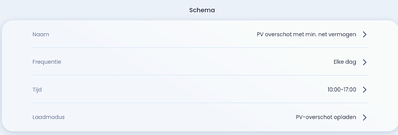

Hoi allemaal,
Ik heb een vraag over de EVAC lader, met name over het instellen van de laadmodus.
Ik laadt mijn 2 EV's vaak snachts op middels AI laadmodus, wat perfect werkt.
Nu de zon meer gaat schijnen en ik steeds meer overschot heb wil ik graag beide modus gebruiken.
Zeker met 2027 in aantocht, zou dit mij mooi helpen om naar veel meer zelfverbuik te gaan.
Overdag (10:00-17:00) laden met PV overschot, snachts laden met AI modus.
Ik had gehoopt dat je dit met schema's kon automatiseren, maar dat is helaas niet het geval.
Dit vindt ik wel heel erg jammer.
Hebben jullie daar iets "slims" voor?
Afbeeldingslocatie: https://tweakers.net/i/53xl7uXgAEJ-OK0P_RwtlRocaP8=/800x/filters:strip_exif()/f/image/K0zJsnuu6jdmXhlpKWCdxCbg.png?f=fotoalbum_large
Afbeeldingslocatie: https://tweakers.net/i/qj9XRNCwBsHuiQDdpTZ7jzfgBsY=/800x/filters:strip_exif()/f/image/iRruTCNIEvOCusk7ddmr0Nsn.png?f=fotoalbum_large
[ Voor 3% gewijzigd door Bas Post op 25-02-2026 14:10 ]

  • XiniX88
  • Laatst online: 16-10 14:12
Heb net ook de Sigenstor, zag dat je ook zelf kan aansturen wat hij moet doen (via ModBus), dus heb 1 en ander gemaakt:
Solar Forecast:
https://solar.denhaas.net/
- Ja ik weet dat er forecast.solar is, maar het valt beter te doen via Open-Meteo
Battery Dashboard:
https://battery.denhaas.net/
Ook strategieen bedacht, om hopelijk de slimmere AI te zijn:
- Optimaal (verkoopt en koopt ook in als hij kans ziet om te verkopen)
- Zon only (handelt niet)
- Zuinig (zo min mogelijk cycli)
- Zelfvoorzienend (houd de batterij zo hoog mogelijk, door slim in te kopen op goedkope momenten)
Laat alles netjes zien, Solar forecast werktte voor vandaag prima, hoop dat ik wat feedback kan krijgen en of het beter scoort dan de huidige SigenAI. Die van mij is nog aan het trainen :).
Ja ik weet dat mijn EPEX geen 15 min data nog kent, ben ik mee bezig.
P.s. zet hem op de demo stand om de vorige week te zien :)

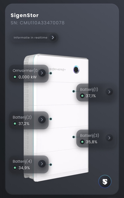

@djrednas en @kliffen : de omvormer/batterijen slapen! Ik keek inderdaad steeds of er een tekst als ‘dormancy’ of ‘slapend’ naast de batterijen te lezen viel. Nee dus.
Maar na jullie tip om te zoeken of er bij de omvormer ‘0,000 kW’ zou gaan staan, heb ik ‘m ineens betrapt!
☑️Problem Solved.
Afbeeldingslocatie: https://tweakers.net/i/qPGVyZXEAsdAJVu7iH_8xaUvLpI=/x800/filters:strip_icc():strip_exif()/f/image/x30mdH9ldW6bwHGd00KSSFn8.jpg?f=fotoalbum_large
Bj 1904; A+++; 375m2; gasloos; HR++; Sunpower 9kWp; Nibe F2120-16+VVM S320; Jaga’s + DBH; Daikin airco’s; Sigenergy 17kW 36kWh; EVAC-lader, EV’s

Ik heb een gateway en heb een paar keer dormancy gezien.
Amber 65. Atlantic Explorer. 20.000Wp zonnepanelen. 48kWh/20kW Sigenergy thuisbatterij Kia Niro EV. Zappi Laadpaal. Bakkerij aan huis -> 40kW deckoven

Ik heb laatst een screenshot repost van mijn batterij in dormancy mode
Maar wat mij opviel:
Ik heb een grens van 450w ingesteld dat hij in 'slaapmode' moet gaan.
Laatst gebruikte het huishouden 1.2kw ofzo en toen stond de batterij ook in dormancy mode. En dit had ermee te maken dat die 1.2kw vanuit de grid werd gehaald en omdat de batterij dan niks hoeft te doen werd deze in dormancy gezet. Het had dus niks te maken met die 450w instelling bij energy saving mode.
Wat natuurlijk ook kan, het huishouden gebruikte 1.2kw maar omdat alles vanuit het grid werd geimporteerd, dan komt er 0w vanuit de batterij en dit is dan ook lager dan die ingesteld 450w
Ik heb trouwens geen Gateway

Bij mij staat de omvormer nu ook op 0.000kW. Omdat de stroomprijs relatief laag is en de batterij pas morgenmiddag weer wordt gevuld als de prijs echt laag is, wordt alle stroom geimporteerd. Er wordt dus ook niks omgevormd dus m.i. logisch dat er 0kW bij de omvormer staat. Huisgebruik ligt nu trouwens ook iets hoger dan de ingestelde drempelwaarde van 500W en ik heb wel een gateway.
Ik denk alleen niet dat het betekent dat het hele systeem in slaapstand staat. Waarom zou er anders ook die dormancy melding in de app zijn?

Ik had hem gisteravond ook op 500Watt staan, slaapstandmodus. Ik merkte dat de AI eigenlijk wilde dat ik mijn batterij zou leegtrekken, dat gaf de AI ook aan. Maar half uur later was hij nog steeds aan het importeren en was het verbruik van de omvormer 0,000. Dus hij leek in slaapstand te staan, terwijl ik liever wilde dat hij hem juist ging ontladen omdat ik dit overdag tegen hele lagen prijs heb volgeladen incl. heel veel zonne energie.
Toen slaapstand eens afgezet en toen ging hij meteen ontladen zoals de AI ook aangaf...
Ik snap het gehele slaapstand gebeuren nog niet goed genoeg, maar heb hier ook gelezen dat mensen aangaven dat de slaapstand juist voor de echte winter prima is maar bij langere dagen dus meer zon dit niet perse aanhoeft. Ik heb hem dan nu ook uitgezet om eens te kijken hoe dit gaat.
Conclusie voor mij is dat de slaapstand modus nog niet werkt zoals 't zou moeten.. of ik begrijp het gewoon niet goed genoeg.
