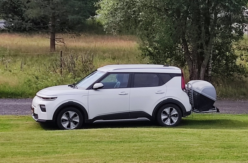

Vorig jaar een trekhaakkoffer aangeschaft, we gingen toen met de privé EV naar Zweden, en ook al heb ik dakdragers en dakkoffer, ik wilde bij voorkeur niet deze meenemen, mede door het geluid en het verbruik.
Ik heb toen de Towbox v3 gekocht, die knipperlichten deden het hem :P.
[YouTube: https://youtu.be/HEZw1Xwn0Ek]
Het is goed bevallen, de Megane mag 100 kg op de trekhaak hebben, uiteraard hebben we gewoon de max belading van Towbox zelf aangehouden (en ver daar nog onder gebleven). De verplaatsing van de Towbox met de rails als ie op de trekhaak zit gaat redelijk soepel, wel goed kijken of de pinnen weer in de vergrendeling vallen. Het verplaatsen van de Towbox zelf met de wieltjes is meer een gimmick dan echt praktisch, je moet precies de hoek goed hebben om deze gemakkelijk te kunnen rollen.
Wat betreft het verbruik, dit was uiteraard wel hoger door de belading in de auto, maar was nog steeds erg netjes en een stuk lager dan met een dakkoffer (en stiller!). Je hebt geen bijgeluiden van een trekhaakkoffer.

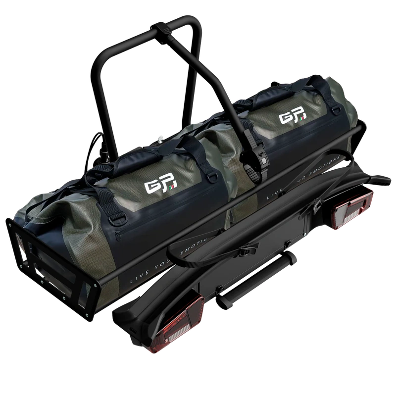

Ik heb een overzicht gemaakt van de beschikbare trekhaakkoffers op de markt, hun voornaamste kenmerken en prijzen.
Prijzen lopen erg uiteen. Prijs/kwaliteit lijkt mij de Peruzzo GP in combinatie met een Peruzzo Siena (basic model) of Pure Instinct fietsendrager (hogere kwaliteit dan Siena en inklapbaar) het meest interessant, want dan ben je voor 6-700€ klaar, en kwaliteit lijkt prima. Dit bedrag tik je bij Thule al af voor enkel de Easyfold fietsendrager.
Interessante opties voor wie er weinig geld tegenaan wil gooien zijn de volgende 2
- de softshell zakken die je op een trekhaak bagagedrager monteert die te koop zijn op Amazon.de. De zakken zijn lijken stevig, zijn erg gemakkelijk op te vouwen en kosten onder de 100€. Je moet daarnaast nog een bagagedrager voor op de trekhaak kopen, maar die lijkt ook maar rond de 100€ te kosten. Dan ben je in theorie klaar voor onder de 200€. Nadeel is dat het lijkt dat die dragers meestal niet kantelbaar zijn. Wellicht kun je zo'n zak ook bevestigen op een andere kantelbare base, en dan heb je best of both worlds. Als iemand zo'n zak heeft, deel zeker je ervaringen!
- iemand op Marktplaats maakt zijn eigen trekhaakkoffer voor 180 (niet kantelbaar) of 235 (wel kantelbaar). Inhoud 200l. Geen idee over kwaliteit of veiligheid.

Je hebt gelijk, de base (Spinder SB3 (kale base) en SL3 (SB3 uitgerust als.fietsendrager) is niet kantelbaar. Maar het kan wel gemakkelijk een heel eind naar achter geschoven worden zodat je bij de kofferbak kan. Zie de video op de pagina. Daarom heb ik een "ja" gezet bij kantelbaar. Als er iemand is met ervaring met deze functie van de Spinder, lat maar weten.

Bij nader inzien lijkt de combinatie van de Farad Maky met het Zippy onderstel de beste koop-keuze te zijn: voor 509€ ben je klaar. Kwaliteit lijkt prima, en veel goedkoper dan de rest. Voor 100€ meer kun je zelfs upgraden naar een Farad Susa fietsendrager waardoor je ook 2 fietsen kan vervoeren. De fietsendrager is erg goed in te vouwen, net als de Thule Easyfold. Benieuwd of er ervaringen zijn.
Een interessante andere optie uit Noorwegen is de Broxbox: een vierkante box die je op je trekhaak monteert, waardoor je volgens de fabrikant bijna alle dakkoffers (maar in elk geval van Thule) op je trekhaak kan monteren. Ze noemen op hun site enkel "ski boxes", maar bij het navragen bedoelen ze gewoon dakkoffers in het algemeen. Prijs lijkt normaal zo'n 710€ te zijn, en nu zo'n 532€. Ik heb nagevraagd of je ook andere dakkoffers dan die specifiek voor ski's worden gebruikt kan monteren, zou wel handig zijn. Ze zouden in 2024 typegoedkeuring in NL gekregen hebben.
Afbeeldingslocatie: https://tweakers.net/i/V_HrQCFzs5NWEjO1gpTd0cdhEfs=/800x/filters:strip_exif()/f/image/TFGISOCrnoPvx90EpaIftkd1.png?f=fotoalbum_large
Afbeeldingslocatie: https://tweakers.net/i/2UfYgdxPydlNMyJmFvU-5QiRyF8=/800x/filters:strip_exif()/f/image/uyfu7SQV1FAWdRw1z3m8tT9c.png?f=fotoalbum_large

Ik heb afgelopen zomervakantie naar Zweden ook een trekhaakkoffer gebruikt op mijn EV. De trekhaak die ik heb is een RMC trekhaak. Deze kan geen aanhangers trekken, alleen fietsdragers dragen (en let op: niet alles fietsdragers passen er op).
Mijn ervaringen zijn heel positief. De actieradius heeft er niet onder geleden: sterker nog, ik denk dat de auto zuiniger is geworden (gemiddeld 14 kWh/100 km). Helemaal volgepakt en met twee pubers en hondje.

marvel27 schreef op donderdag 29 mei 2025 @ 12:15:
Vergeet niet dat er ook speciale trekhaken zijn die alleen kunnen dragen en niet trekken. De zogenaamde RMC trekhaak. Niet alle fietsdragers kunnen daar op. Zie ook tests van de ANWB.

Vraag mij of dat ook past icm de trekhaakkoffer? Zie er nergens foto's van. Edit: lijkt er niet op, kijkende naar de foto's van de koffer gemonteerd.

Steekt hij ver achter auto uit? (0,5m 1m of?). Lastig bij Tesla snelladers of parkeerplekken?
Is soms wel even goed opletten, maar ik heb er tot op heden (meermaals bij verschillende type laadstations geladen, o.a. ook Tesla) geen problemen mee gehad.
Afbeeldingslocatie: https://tweakers.net/i/ZYHEOUoBCJMYqk8tpFrt6CFDKTg=/800x/filters:strip_icc():strip_exif()/f/image/C9jD77S1e6CEE06MWI9vxSmG.jpg?f=fotoalbum_large
Ik vond deze in het archief (januari 2024, met mijn vorige auto). Dit was het meest passen/meten tot op heden. Kwam vooral ook door de tussenruimte tussen de laders én die laadunit er direct achter. Maar ook dit lukte. Dit is de Arcos L, maar ik denk dat ook de XL hier nipt tussen had gepast.
