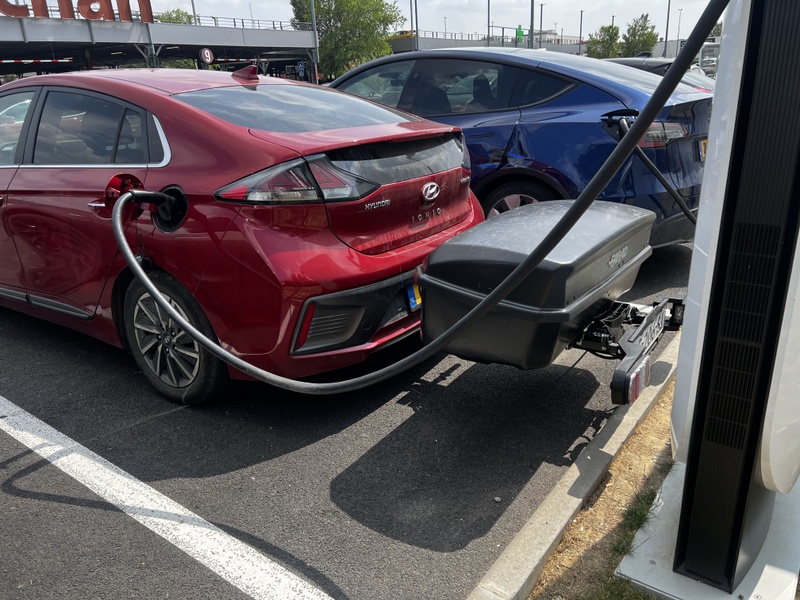

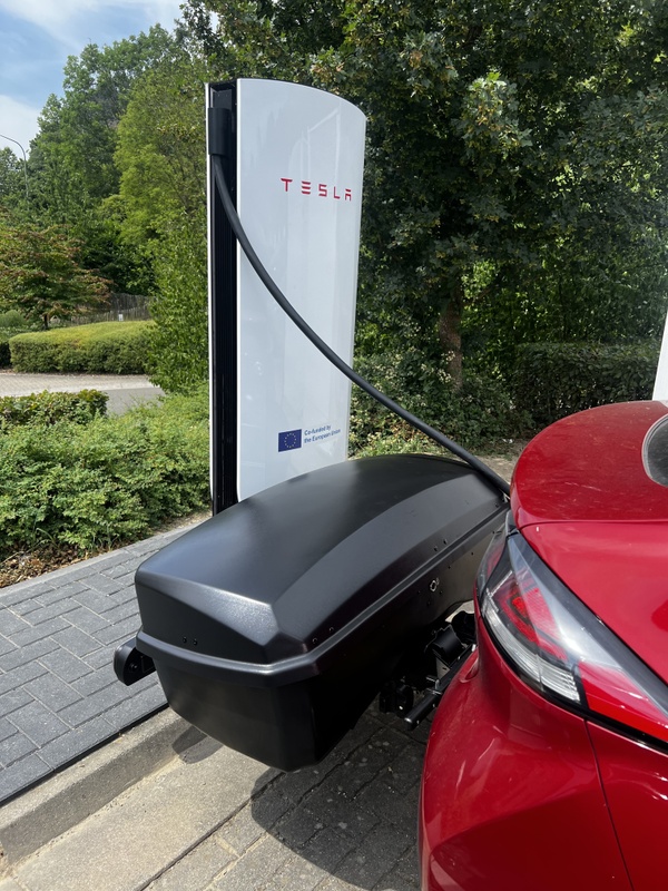

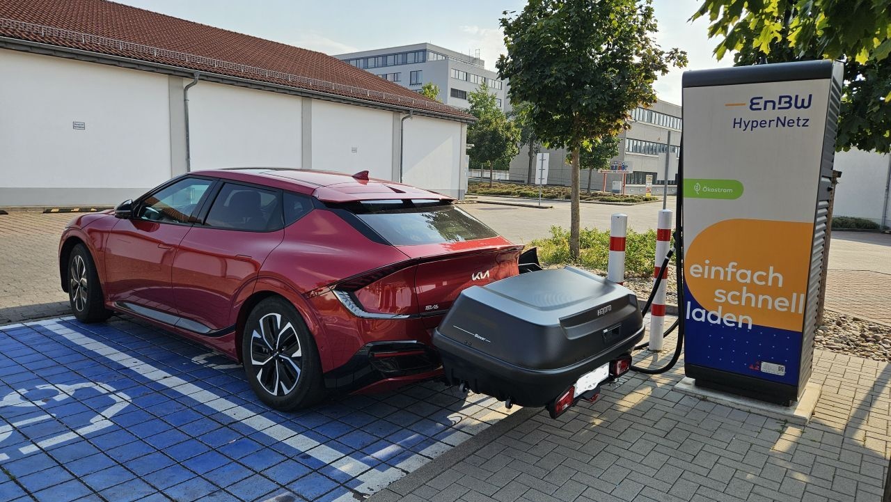

  • --Erik--
Deze week voor de eerste keer gereden met de Farad Susa 3 in combinatie met de Farad Maky 300L koffer. Prima ervaring!
Verbruik geeft geen verschil, met het rijden merk ik niet dat er iets op de trekhaak zit.
Laden bij Tesla (achteruit inparkeren) gaat ook prima, al moet je wel even goed opletten dat er toch wel wat extra lengte achter de auto bij is gekomen. Desondanks haalt de laadkabel het prima.

Wij zijn met de koffer naar Italië op het moment. Ideaal de hoeveelheid ruimte. Minder ideaal is de lengte die je echt niet ziet bij achteruit rijden :+ Zeker bij de snelladers.
Afbeeldingslocatie: https://tweakers.net/i/yOYm7OjcymuGABn9kN93eTr8cpo=/fit-in/4920x3264/filters:max_bytes(3145728):no_upscale():strip_icc():strip_exif()/f/image/TvKSr5rPbsIhNypRySyp67MG.jpg?f=user_large
Nu helaas weer hem eraf gehaald en stekker vergeten. Iets met ezel en 2 keer… Meteen stekker weer hersteld, maar lomp ben ik wel…

Ophidian schreef op woensdag 5 augustus 2026 @ 10:24:
@Marco-69 Wat is uberhaupt nog de invloed van uitlaatgassen danwel warmte bij een snelheid van 120km/h? Die zijn toch meteen verdund tot de concentratie van al het aanwezige verkeer rondom je heen?
Ik zou mijzelf daar niet druk om maken eerlijk gezegd.
kan je de kabel niet zo leggen dat je hem tegenkomt als je de drager van de auto wil halen? Ik ben overigens ook nog op zoek naar de beste optie, want ook ik vergeet die stekker steeds bijna eruit te halen (en ook al een keer vergeten aan te sluiten, gelukkig controleer ik altijd op z'n minst de richtingaanwijzers)

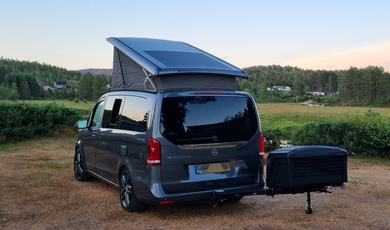

Korte vraag vanaf de camping. Waar laten jullie je koffer en frame tijdens de vakantie? Heb alles afgekoppeld en op het gras gelegd naast de tent. Maar vooral het frame van de Hapro Boxer met de elektronica in de stekker, vind ik buiten in de regen niet ideaal. Heb er voor nu een plastic zakje om geknoopt. Hoe doen jullie dat?
Afbeeldingslocatie: https://tweakers.net/i/aQzgDmoQZZnp3yVet_p6XZc7BB8=/800x/filters:strip_icc():strip_exif()/f/image/HDSTwoUSxZ1x6WIHTEwoKb40.jpg?f=fotoalbum_large
  • Eupeodes
  • Laatst online: 26-11 09:07
Ik heb onze Mont Blanc Senja op de fietsendrager gelaten, en de stekker schuin omlaag onder de koffer gestoken zodat de contacten omlaag stonden, maar de stekker niet op de grond lag. En we hebben de bak ook veel gebruikt als opslag op de camping

Remuzzz schreef op donderdag 6 augustus 2026 @ 21:05:
Ik heb ‘m gewoon 3 weken op de trekhaak laten zitten, leeg. En geen enkele keer hoeven te parkeren dat ik dacht: had ik het koffer er maar afgehaald. Tijdens het rijden zelf heb je er sowieso geen omkijken naar.
  • JanHenk
Hier op de camping is de trekhaakkoffer ook populair, ik ben die GP al een paar keer gezien. Vaak gewoon liggend of op z’n zij op de parkeerplek.
Persoonlijk zou ik hem er hier zeker afhalen, maar dat is omdat mijn auto al 5 meter is en van zichzelf vaak al buiten de parkeervakken steekt.
Maar ik gebruik hem alleen voor wintersport, daar liet ik hem erop zitten.

Afbeeldingslocatie: https://tweakers.net/i/WaFvSelOskIIK4s3mBELdtWMIfQ=/800x/filters:strip_icc():strip_exif()/f/image/GJ36WyrNTwzIatj6BDNsSmdo.jpg?f=fotoalbum_large
Afbeeldingslocatie: https://tweakers.net/i/YdD2W9TRKEuyKoU80Ue8nedjMe0=/800x/filters:strip_icc():strip_exif()/f/image/h1JyjgcBL8PN2JXgygl5dUQL.jpg?f=fotoalbum_large
Deze zomer de trekhaakkoffer Hapro Boxer L van 420 L aangeschaft om naar de camping te gaan. De dakkoffer (Hapro Trivor 640L) had ik al twee jaar. Deze twee boxen samen met de kofferbak van de Volkswagen ID7 was net genoeg om alle spullen mee te krijgen :P .
De trekhaakkoffer zelf merk je tijdens het rijden niet. Alleen de achteruitrijcamera is niet meer bruikbaar, wat wel lastig is bij het inparkeren bij snelladers. Hiervoor is alle keren iemand uit de auto gestapt om het parkeren te begeleiden, de laadkabels was in alle gevallen wel lang genoeg.
Het frame paste in net in de kofferbak, de box zelf heb ik tijdens het camperen naast de tent gezet. De achterklep kan open zonder de box te kantelen.
Tijdens de heenrit waren er wel twee auto's die tijdens het rijden flitsen / gebaren dat de verlichting niet goed werkte, maar bij controle werkte het wel gewoon. Misschien dat het niet goed zichtbaar is voor busjes of vrachtwagens, omdat de verlichting een beetje aan de onderkant van de box zit. Misschien dat ik er nog wat reflectorsticker op plak.
Het verbruik van deze combinatie tijdens 130 km/u was gemiddeld zo'n 22 kwh per 100 km, waarbij met name de dakkoffer voor extra weerstand zorgt.
Al met al tevreden over deze aanschaf, scheelt natuurlijk best wat geld ten opzichte van een bagagewagen waarbij je ook weer de stalling moet betalen.

Afbeeldingslocatie: https://tweakers.net/i/YoCVmAs-d7L5rVMrpiPkVlG3h3M=/800x/filters:strip_icc():strip_exif()/f/image/frhUjZx45zwr8zDAhG2DeGer.jpg?f=fotoalbum_largeDe Towbox V3 camper versie heb ik voor deze zomer gekocht. Dit is de korte versie. Niet geschikt voor brede(re) bussen. Bij de V-klasse heb je net een cm speling. Volgens de voertuiglijst zou het ook niet passen, maar als je naar de maatvoering kijkt zou het wel passen,
Ik wil hem ook aan de auto kunnen gebruiken en wil niet dat de arm waar de box aan draait, naast de auto uitsteekt. Dus toch eigenwijs geweest en de korte besteld. Hier kan ook een rekje op voor ski's/snowboard. Let wel dat met uitstekende lading dit draaien niet meer gaat lukken. Misschien bij een sedan?
Daarnaast is deze constructie flink zwaarder dan een omklappende towbox, dus blijft er minder laadgewicht over.
(hij is een groot deel van het jaar niet door ons in gebruik, dus... O-) . in Breda)

Voor de kampeervakantie deze zomer een Hapro Boxer L trekhaakkoffer aangeschaft. Kort samengevat bevalt het gebruik van zo'n koffer prima. Op de camping is de koffer te gebruiken als extra opslag naast de tent. Het losse platform hadden we op een stuk plastic in de tent als onderzetter voor de koelbox.
auto_koffer
Pluspunten:
  • Makkelijk en ruim toegankelijk voor in-/uitruimen. Ook kun je er tijdens de reis even snel wat uit pakken.
  • Eenvoudig wegklapbaar voor toegang tot kofferbak.
  • Invloed op verbruik gevoelsmatig (geen exacte getallen bijgehouden) minimaal of zelfs positief.
  • Geen enkele keer ruimteprobleem ervaren bij de verschillende laadplekken. Wel de medepassagiers even mee laten kijken voor paaltjes.
Minpunten:
  • Opslag thuis neemt flink wat ruimte in.
  • Extra oppassen bij achteruit rijden i.v.m. beperkt gebruik camera + sensoren.
  • (Op de EV6 werkt one-pedal drive niet met iets op/aan de trekhaak)
Vraagje voor andere gebruikers van een Hapro Boxer L: de handgreep om de koffer te openen zit bij ons los (kan dus vrij begewegen/klepperen) als de koffer op slot zit. Is dit bij jullie ook het geval, of zit deze gewoon netjes recht op z'n plek?
Ik heb het idee dat dit in het begin niet het geval was. Daarbij kan ik soms de koffer ook niet direct openen nadat ik de sleutel heb omgedraaid. De vergrendeling lijkt dan niet gekoppeld aan de handgreep.
