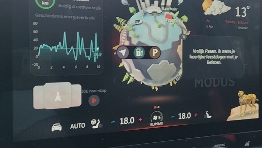

Ik stapte zojuist in mijn #5 en kreeg het volgende te horen: "fijne Kerstdagen". Nog maar even wachten op OTA 2.3. Misschien komt die nog voor de Kerst.
  • Frie2
  • Laatst online: 06-10 15:38
In mijn #3 klopte het wel :) Het was'Vrolijke pasen' oid
  • Valentino-46
  • Laatst online: 28-09 21:08
@Frie2 Confirmed ;)
