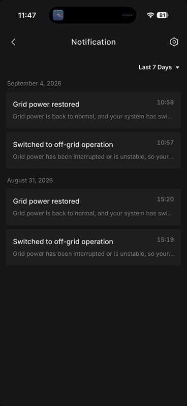

Afgelopen weekeind hebben wij het volgende gehad met onze installatie. In de schuur was er door een defect apparaat een aardlek. De aardlekschakelaar van de betreffende fase sprong uit zoals hoort maar de bij ons geplaatste nieuwe hoofschakelaar ( is ook een aardlekschakelaar) sprong er ook uit waardoor de complete netspanning werd afgeschakeld en vervolgend de AlphaEss in noodstroom modus (eilandbedrijf) ging. Hoe zit dat bij jullie geinstalleerd? Dit is toch raar dat de complete netspanning op alle fases wordt uitgeschakeld omdat er in huis een lekstroompje is. Ik heb aan de installateur al voorgesteld om de hoofdschakelaar dan van het type selectieve aardlek te plaatsen. Deze heeft een iets langere responstijd waardoor dan alleen de betreffende fase er uit klapt en niet het hele systeem. Ik ga eind van de week op vakantie maar ik ben niet gerust met deze opzet. Wat als dit gebeurt als ik er niet ben. Dan loopt de noodstroom tot de accu leeg is en daarna is het huis stroomloos. Precies het omgekeerde van waar ik het systeem mede voor gekocht heb.
Onze installatie is AlphaEss Smile G3 T10 met 4 accu's van 9,2 kWh en een backupbox

@bas00 , waarom in godsnaam 2 aardlekschakelaars achter elkaar?
Of bedoel je automaten.
  • bas00
  • Laatst online: 31-10 10:44
De hoofdschakelaar is een aardlekschakelaar geworden. zie foto.Afbeeldingslocatie: https://tweakers.net/i/8mD4KPR3rTh1XNjsiToJIU5kXuE=/800x/filters:strip_icc():strip_exif()/f/image/WWAqon2znw7YDUg0AtlM3wFn.jpg?f=fotoalbum_large

bas00 schreef op maandag 17 augustus 2026 @ 17:25:
Bij mij gebeurde precies hetzelfde, maar hier is een automaat geplaatgst ipv aardlek. Gisteren ging er een apparaat in de keuken kapot (staafmixer, 750W) en de automaat van de keukengroep klapte eruit, maar ook de "hoofdschakelaar" van de batterij... Niks vertraging.... En het hele huis dus zonder stroom. Dat lijkt me toch niet de bedoeling??
Ik heb er vanmorgen een mail over gestuurd naar de leverancier (365zon), want ik vind het ook maar niks... Overigens geen backupsysteem hier. Bij mij gaat het om deze "hoofdschakelaar" / automaat (eaton pls6-b40)Afbeeldingslocatie: https://tweakers.net/i/cOiv3ouOaqWVuWRIluDqA6X9QZQ=/800x/filters:strip_icc():strip_exif()/f/image/9uEq4RnFooyjCtDSiZCwpir0.jpg?f=fotoalbum_large

Ben benieuwd hoe jouw leverancier reageert. Die van mij lijkt niet echt onder de indruk van mijn probleem terwijl de oplossing zo simpel is. Een tragere aardlekschakelaar plaatsen.
De werking: Als er in het huis een apparaat kortsluiting of lekstroom veroorzaakt, reageert de snelle 30mA aardlekschakelaar van die groep direct. Omdat de (hoofd)aardlekschakelaar in het woonhuis (de selectieve variant) een fractie van een seconde wacht, blijft het stroomnet in het hoofdgebouw gewoon ingeschakeld.

bas00 schreef op dinsdag 18 augustus 2026 @ 16:57:
Is dit echt de eerste hoofdschakelaar achter de energiemeter van grid?
  • bas00
Deze hoofdschakelaar zit tussen het openbaar net en de backupbox.

bas00 schreef op woensdag 19 augustus 2026 @ 23:43:
Oke, er zit dus alleen een aardlekschakelaar tussen net en backupbox en daar zit pas je eerste automaat en bij mij is die 32A?
Want een aardlekschakelaar zal niet op overstroom uitschakelen. Maar kan maximaal 63A afschakelen.
Dus als je net 3x25A is, gaan je hoofdzekeringen als eerste? Hij kan als hoofdschakelaar dienen. Maar ben enigzins verbaasd dat daar iemand een 30mA aardlekschakelaar zet.
En te grote automaten in de backupbox.
Er is installateur langs geweest (de derde). Mijn batterij stond namelijk al weken uit omdat de meetspoelen niet goed waren aangesloten, waardoor de batterij telkens in max laad/ontlaad loop terecht kwam. Deze installateur kon eindelijk de spoelen wel goed plaatsen, de waardes in de app kloppen nu eindelijk. De installateur heeft ook alsnog een bedrade verbinding gelegd naar de router.
Hij heeft toegelicht dat de "zware" automaat tussen de net-hoofdschakelaar en de meterkast van de woning zit, omdat de batterij ook direct na de net-hoofdschakelaar zit. Zo is de woning dus afgeschermd van de batterij. Hij hoort er niet uit te klappen als een groep er al uitklapt, maar als de kortsluiting maar heftig genoeg is, kan het gebeuren. Dat nemen we dan maar aan.
Waarom je daar een aardlekschakelaar zou plaatsen ipv een automaat is mij een raadsel.

  • Innomine
  • Laatst online: 14:16
Sinds de grote update van AlphaESS app krijg ik af en toe onderstaande notificaties:
Afbeeldingslocatie: https://tweakers.net/i/xxclyXoUMF9jTCAiTOZPvOTv3o8=/x800/filters:strip_icc():strip_exif()/f/image/9KiVYYZKEiKODOaCIWcPWGwP.jpg?f=fotoalbum_large
Ik dacht eerst dat het gewoon een software bug was, want bij de "Switch to off-grid operation" staat ook "...and is now powering your home from the battery". Ik heb helemaal geen back-up box, dus dat leek me sterk.
Echter zat ik nu toevallig naast te batterij toen ik de melding kreeg en hij schakelde inderdaad even uit en daarna weer aan. Het licht knipperde even, maar volgens mij heb ik in het hele huis geen energieverlies gehad (mijn pc ging gewoon onverstoord door).
Iemand enig idee wat dit kan zijn? Alvast bedankt! :)

@Innomine , afhankelijk hoe het aangesloten zit heb je gewoon backup en is de grid weggevallen. Daar heb je geen backupbox voor nodig. Kan je aan je P1 meter zien wat de voltage is/zijn rond die momenten.?

Dapdodo schreef op vrijdag 4 september 2026 @ 13:08:
Ik heb helemaal niets aan die backup-poorten hangen, vandaar dat het zo vreemd is. Via de MCP server van Home Assistant heb ik met Claude wat onderzoek gedaan.
"Om 11:00:00 maakte je AlphaESS-omvormer een klok-sprongetje — hij rapporteerde heel even "11:59:59" en corrigeerde binnen seconden naar 11:00:05. Dat is een typische re-sync-signatuur nadat de omvormer op batterij-backup is overgeschakeld."
Toen zei ik dat ik helemaal niets op die back-up heb hangen:
"Dan had ik dat verkeerd geïnterpreteerd — en jij hebt gelijk. Ik heb die backup-sensor nu over de hele dag bekeken:
  • Vannacht 02:30: ~70–78W
  • Tijdens het event 10:57: ~70–78W
  • Nu (23:02): 77W
Dus dead-flat, dag en nacht, en bovendien keurig gelijk verdeeld over de drie fasen (~22–26W elk). Dat patroon — altijd hetzelfde, perfect gebalanceerd, 24/7 — is precies wat je níét ziet bij echte huishoudelijke belasting (die fluctueert en is ongebalanceerd). Het is typisch het eigen stand-by-/zelfverbruik van de omvormer op dat backup-kanaal, of een meetoffset. Met andere woorden: dit bevestigt jouw beeld dat er niets op de backup-uitgang hangt. Mijn eerdere uitleg dat dit "beschermde circuits" waren, trek ik dus in.
Dat verandert de verklaring van 10:57:
  • De backup heeft niets van je huis overgenomen — er hing immers niets op.
  • De melding "nam over als backup" is dan een interne toestandswissel van de omvormer: hij detecteerde de netverstoring en schakelde zijn backup-/omvormerlogica even om. AlphaESS meldt dat ongeacht of er werkelijk belasting op de backup-poort zit.
  • Dat je Home Assistant/Pi gewoon doorliep zónder datagat, én dat de slimme meter niets telde, wijst er samen op dat de onderbreking héél kort was (sub-seconde / paar netperioden). Je lampen reageren direct en knipperden zichtbaar; elektronica met een voeding (Pi, router, de omvormer-comms zelf) overbrugt zo'n korte dip op de interne condensatoren en valt niet uit.
Kort gezegd: waarschijnlijk een heel korte netdip die de omvormer intern als "backup-event" registreerde en meldde, maar er is niets daadwerkelijk op batterij-backup gedraaid — consistent met een lege backup-uitgang."

  • JUST_me
  • Laatst online: 31-10 08:00
Innomine schreef op vrijdag 4 september 2026 @ 11:53:
Ik heb dit vanaf de installatie regelmatig gehad. Soms zelfs 4x per dag. Contact gehad met de installateur en Alpha Ess. De installateur heeft aan de back end instellingen veranderd en Alpha meldde het volgende;
"Het system meldt stroomuitval en na paar seconden stroom terugkeer. Zoals bijvoorbeeld uit het logboek blijkt, meldde het systeem op 11 augustus 2026 om 15:45:03 een Grid_Volt_Alarm, wat aangeeft dat de netspanning op dat moment onstabiel was; het alarm werd twee seconden later (op 11 augustus 2026 om 15:45:07) opgeheven. Dit bewijst dat er op dat moment bij u thuis een netfluctuatie van twee seconden plaatsvond, die in principe onmerkbaar is voor u, maar voor ons systeem geldt dit als een netafwijking, dus zullen we dit naar waarheid melden."
Ik vind het een beetje een raar verhaal, maar met de gewijzigde instellingen heb ik deze meldingen niet meer ervaren.
  • Innomine
JUST_me schreef op zaterdag 5 september 2026 @ 10:39:
Dank, dat zal het zijn dan! Ik kijk het nog even aan en zal anders ook eens contact opnemen met de installateur. Merci! :)

Hulp gevraagd:
Na het uitvoeren van een EPO (Emergency Power Off) via de officiële AlphaESS app blijft mijn inverter SMILE-G3-T10-INV hangen in de EPO status. Opnieuw starten met de nodige rusttijd volgens alle instructies helpt niks. Zodra de batterijen bij starten voeding geven aan de inverter geeft deze het EPO signaal weer af waardoor alle automaten van de batterijen (4x SMILE-G3-BAR-3.8S) weer uit gaan. Ook met voeding vanuit de PV installatie of van het grid of combinaties hiervan geven geen verschil. De stroom uit de batterijen kan dus wel de inverter opstarten evenals de PV, naar de EPO trigger zijn ze direct weer uitgeschakeld. Ik heb geen fysieke EPO schakelaar, en het systeem heeft voor de test prima gedraaid. In de app heb ik natuurlijk de EPO weer uitgeschakeld.
Alvast dank voor hulp,
DaniëlAfbeeldingslocatie: https://tweakers.net/i/4JhgxieyagPT2RGXYsl43UaHiQs=/x800/filters:strip_icc():strip_exif()/f/image/MMX8p2ovHHsuxxflNnNoaBvc.jpg?f=fotoalbum_large
