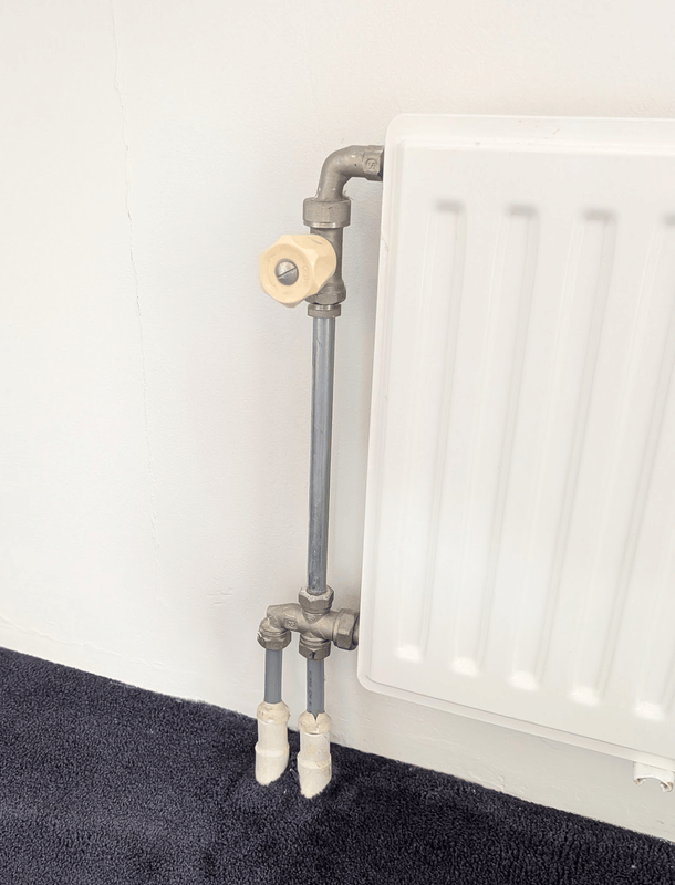

MaxvN schreef op zondag 21 juni 2026 @ 14:39:
Is het mogelijk om de quick connectors op cv-leidingen aan te sluiten die van de kruipruimte naar de 1e verdieping lopen? Hier zat vroeger wel een radiator maar nu hebben we beneden alleen vloerverwarming. We overwegen namelijk een Quatt chill of een gewone airco aan te schaffen. Quatt warmtepomp hebben we nu bijna 1,5 jaar en bevalt prima. Gasverbruik is van 600 naar 100 gegaan.
Afbeelding van het leidingwerk:
Zou geen probleem moeten zijn.

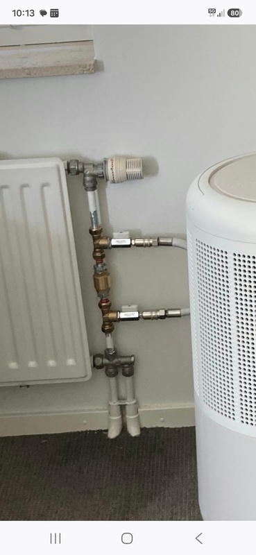

Afbeeldingslocatie: https://tweakers.net/i/OM5xwsk1Euc1dQzMWc_e72Df9Q0=/x800/filters:strip_icc():strip_exif()/f/image/COKymnYP0ZOEQ51fTIChe6vm.jpg?f=fotoalbum_large
Ik wist niet dat het ook mogelijk was op deze manier aan te sluiten. Ik dacht dat dat altijd onder de aansluiting op de vloer moest worden aangesloten. ik heb nl minder dan de vereiste 12 cm ruimte. Zijn er meer installaties als deze?

Metsubsidie schreef op maandag 22 juni 2026 @ 10:12:
[quote]
Ik had dezelfde verbazing (ook eerder geuit op dit forum). Mijn plaatsingsplan is goedgekeurd met voldoende ruimte, maar ik kreeg toch een mail dat ze in serie aangesloten gaan worden. Wellicht nieuwe standaard (makkelijker/sneller)? Bij mij is de radiatorhoogte in elk geval geen reden om voor serieaansluiting te kiezen...of ze sturen de mail over serieaansluiting standaard, dat kan natuurlijk ook ;-)
Vrijstaande woning, 190m2, bj 2005. BG 80m2 Vloerverwarming, 1e (5) en 2e (3) T22 radiatoren, Tado V3+, Geen zones (meer), Quatt duo 1.5 met all-E XL heat battery, Robot hybride verdeler 5 groepen.
[quote]
Ik ben er niet echt fan van.
Je duwt het opgewarmde water door de radiator (lijkt mij), en daarmee geef je een deeltje van de warmte weer af (toegegeven, dat zal niet veel zijn).
Een aanvullend probleem wat ik zie is dat de thermostaatknop eigenlijk niet meer bruikbaar is zolang de chill mogelijk gebruikt wordt, want je wilt absoluut niet dat de flow wordt afgeknepen. Ik zou de knop er zelfs helemaal afhalen, of vervangen door een 'domme' knop.
Mid-Limb, 2-ond-1-kap, 1965, 133m2, 4800wp + 4200wp GoodWe, 67m2 VVW, etage: 4 rad + 7 m2 VVW, 1 Quatt, Mit Heavy 5KW + 3.5KW, Toon 1, elec koken, CV uit, VVW mengt niet, 'oud' dubbel glas, isolatie RD 1.5 - 2.5, 2x Sf 800+ met 2400WP

onlinaius schreef op maandag 22 juni 2026 @ 10:34:
Inderdaad iets minder fraai, maar ik ga de leiding met de terugslagklep nog wit lakken. Dan valt het minder op.
De radiator wordt overigens niet merkbaar warmer als de Chill aanstaat. De thermostaatkraan moet idd helemaal open staan, maar dat is alleen in de zomermaanden.

Wl12 schreef op maandag 22 juni 2026 @ 11:19:
Houd er wel rekening mee dat niet bij alle thermostaatkranen het hoogste standje ook volledig open is. Als op de hoogste stand rond een graad of 24 de thermostaatkraan ook begint te knijpen kan dat alsnog problemen opleveren, afhankelijk van hoe snel er geknepen wordt, en bij welke temperaturen.

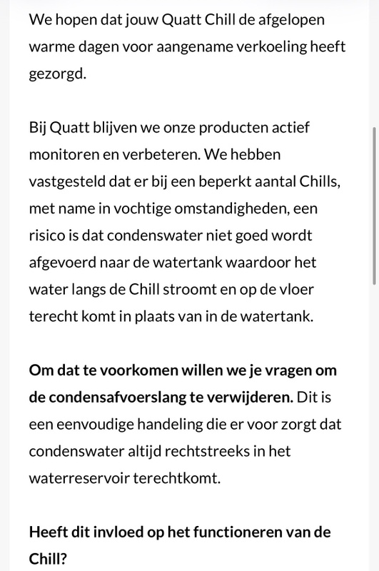

Mijn observaties over de condensbak en het legen ervan:
  • Ik vond het irritant dat ik geen notificaties kreeg dat de bak bijna vol zit. Met de Quatt-integratie (beta) voor Home Assistant heb ik dat kunnen oplossen. Hopelijk voegt Quatt dit snel toe aan hun app voor de mensen zonder HA.
  • De bak zelf wordt echt beter als je de slang eraf haalt. Minder water bovenop het deksel en minder gedrup op de vloer als je de bak eruit haalt.
  • Daarnaast gaat de deksel er wat lastig af, de eerste keer kreeg ik het gevoel dat ik de plastic clipjes afbrak toen ik hem lostrok. De opening in het deksel vind ik te klein om uit te schenken.
  • Bij ons staat de Chill op zolder, daar is geen wasbak, dus de bak zeulen we de trap af, de badkamer in en we kiepen hem leeg in het bad. Voor de paar weken per jaar dat het écht warm is vind ik dat wel te doen.
  • Daarnaast druppelt de Chill nog even na als je de bak eruit haalt vlak nadat je hem hebt uitgezet, dus naast de Chill ligt nu standaard een dweil.

Hoe mooi zou het zijn dat Quatt dat er standaard bij levert. Idee voor de marketingafdeling? 😉

Overigens komen ze morgen bij ons de scheve radiator herstellen en de boel aansluiten met het officiële speciale Quatt onderblok / H-blok.
Die heb ik gisteravond binnen gekregen en dat is een IMI Hydronic / Heimeier Multilux 4 met twee extra aansluitingen, waarop de Chill-afsluitkranen komen. Om precies te zijn is het volgens mij deze.
Dat blok kost nieuw meer dan 110 euro en is door de vorige monteur vrolijk mee de bus ingenomen. Deze keer vraag ik vriendelijk of alle onderdelen die over zijn gewoon hier in huis blijven...
Er zitten zowaar een thermostaatknop, thermostatisch binnenwerk en afdekkap bij. Ik benieuwd wat ze daarmee gaan doen als ze de boel opnieuw aansluiten, want we hebben al een thermostatisch binnenwerk in de radiator met dito knop.
Indien er belangstelling is kan ik er foto's van maken.

Ik heb er voor gekozen om de deksel weg te laten hierdoor lekt het water meteen in de bak en kan je hem ook gemakkelijk legen. Wanneer ik de bak uitneem leg ik gelijk even een handdoekje neer in de bak uitsparing omdat de chill toch nog iets blijft nadruppelen. Ik ben erg tevreden over de chill. Ik ben ook op de chill demo avond geweest dus was van te voren volledig op de hoogte van het product en de werking er van. Het enige advies dat ik nog aan Quatt heb gegeven is een nachtmodus in de app die simpelweg te ledjes op de chill uitschakelen in de nacht ;-)

Afbeeldingslocatie: https://tweakers.net/i/kiGVfwmOHMBHbkCdqYadcvQJ778=/x800/filters:strip_exif()/f/image/KXTImtAQTA9Dk3pBS1VpbyxY.png?f=fotoalbum_large
Dit is mijn situatie (2x). Ik heb Quatt gevraagd om de radiator te verwijderen. Veel installaties die hierbij voorbij komen vind ik er eigenlijk niet mooi uit zien. Wat zou de meest elegante oplossing zijn?
De chill komt aan de linkerkant. Dus ik wil de connectors ook graag naar links laten wijzen parallel aan de muur (ipv vooruit wat ik soms ook zie).
Morgen komen ze de Chill's installeren, maar bern een beetje bang voor een lelijke installatie.

BoschR schreef op dinsdag 23 juni 2026 @ 14:14:

  • BoschR
  • Laatst online: 25-11 10:24
Midway123 schreef op dinsdag 23 juni 2026 @ 14:28:
Ik weet niet hoe het bij jou gaat, maar bij mij waren ze vandaag en zijn weer naar huis. Ik had in het plaatsingsplan de aansluiting onder het onderblok (foto's met rolmaat etc.). Vandaag werd mij verteld dat ze alleen nog in serie aansluiten omdat dit 'beter' is (ik denk dat makkelijker dichter bij de waarheid ligt). Er waren onvoldoende aansluitsets meegeleverd dus eerst naar warmteservice, om er vervolgens achter te komen dat de geleverde sets een paar cm. te lang waren. Er waren geen aansluitingen voor onder het onderblok aanwezig, en toen ik aanbood dat de radiatoren helemaal weg mochten waren ook daar geen aansluitingen voor mee. Feitelijk moet de monteur het doen met wat in het doosje zit. Waar is de ambachtsman die met een bus vol (verloop)koppelingen en nippels op pad mag... Lang verhaal kort, ik weet niet of men standaard zo maar de spullen bij zich heeft om zich flexibel op te kunnen stellen. Bij mij was dat in elk geval niet zo, maar wellicht had ik pech...
Het is 1 grote bende bij Quatt (excuus voor de negativiteit). Ik krijg ook die mails over "in serie aansluiten" terwijl ik nadrukkelijk de afspraak heb om die radiatoren niet meer aan te sluiten.
Daarnaast zouden ze vandaag ook komen, maar werd gebeld dat de monteur (externe partij) ziek was. Kan gebeuren, maar wel weer het zoveelste incident.. Vervolgens kreeg ik een nieuwe afspraak 7 juli (kan ik niet, ben ik op vakantie). Ik stond op het punt om alles af te blazen, toch nog maar even gebeld, resultaat: morgen om 13:00. Vraag me niet hoe dit kan...
Maar ik ben heel bang dat ik in dezelfde situatie als jou terecht kom. Ik overweeg morgenvroeg zelf nog naar Warmteservice te rijden voor de benodigde spullen zodat ik morgen in ieder geval alles aangesloten heb! Plan B zeg maar.. Desnoods breng ik alles ongebruikt weer retour aan het eind van de dag.
Daarom ben ik heel benieuwd wat de netste oplossing is en wat ik daarvoor moet ophalen :).

BoschR schreef op dinsdag 23 juni 2026 @ 14:39:
Ik weet niet precies wat voor mm leidingen dat zijn, maar lijkt me dat als je deze knie naar 1/2" binnendraad haalt daar de quickconnectors op aangesloten moeten kunnen worden.. Garantie tot de voordeur though ;)
  • BoschR
Ch3cker schreef op dinsdag 23 juni 2026 @ 14:48:
Gok ook 15mm. Ik ga straks als ik thuis ben wel even in de doos kijken wat ik geleverd gekregen heb. Dit is zo te zien de verzinkte variant? Vind ik persoonlijk mooier.
Dan zal de linker leiding ingekort moeten worden. Of de rechter iets verlengt. Inkorten is mooier denkt ik...

  • BoschR
Als ik de radiator verwijder en 2 van deze knie's op de leidingen plaats zou het in theorie moeten werken. Maar ik denk dat ik een groot probleem heb als ik de quickconnectors dicht draai? Want dan heb ik geen flow meer in het systeem? Ik heb dus iets van een by-pass nodig?
Bestaat zoiets?

Een mail vandaag voor de Chill-gebruikers. De mail was langer maar dit is de kern.

Magreet1 schreef op dinsdag 23 juni 2026 @ 17:05:
Of leg er direct een lange (en dikkere) slang aan richting een afvoer, nooit meer bakjes legen :)

Ik heb hetzelfde plaatsingsplan met een parallel afbeelding, en 1 van de 4 radiatoren zou een paar cm. Hoger gehangen worden ivm weinig ruimte onder het h blok. Afgelopen vrijdag dezelfde algemene mail over serieel als hierboven ontvangen. De monteur vertelde vandaag eenvoudigweg dat alles nu in serie moet. Ik weet niet of dit de nieuwe norm is geworden of specifiek in mijn geval. Bij navraag gaf hij aan dat het dan beter werkt (maar die logica volg ik nog niet)
