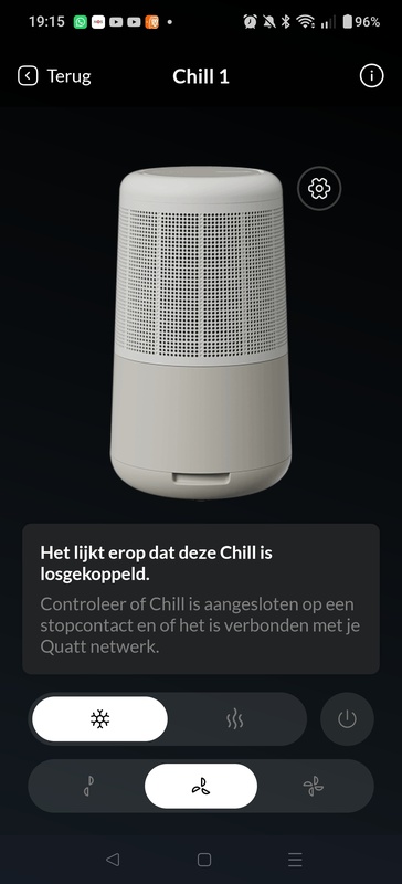

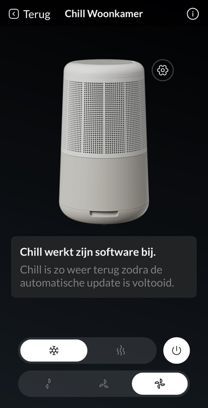

Afbeeldingslocatie: https://tweakers.net/i/tODc3CD3qPpgkz214WI9p0bTK7I=/x800/filters:strip_icc():strip_exif()/f/image/G6G6vUxk0IPfCe6HlU07HJ5R.jpg?f=fotoalbum_large
Iemand die deze melding eerder gehad heeft? Heb de chill al aan en uit gezet maar het wifi lampje blijft langzaam knipperen.

@dikkiedik misschien even de dongel in de CiC eruit en weer in plaatsen?

dikkiedik schreef op dinsdag 16 juni 2026 @ 19:18:
Dit was 1 van de foutmeldingen die ik kreeg dat de leidingen verkeerd om zaten.

  • dikkiedik
  • Laatst online: 27-11 14:37
charrel schreef op dinsdag 16 juni 2026 @ 20:20:
werkte de chill daarvoor wel bij jou?

dikkiedik schreef op dinsdag 16 juni 2026 @ 20:33:
Nee, was foutmelding na foutmelding > na 3-4 minuten ging ie in storing.
  • dikkiedik
oke, dan zit het wel goed om bij mij denk ik.
Na wat gepruts in de Quatt app heb ik bij netwerk de chill verwijderd en opnieuw toegevoegd. Draait nu al weer een half uurtje probleemloos.
Omdat de monteur de Chill toegevoegd had was ik terughoudend om deze te verwijderen. was bang dat ik deze niet toegevoegd kreeg zonder installateursmenu. Maar je kunt deze gewoon verwijderen en weer opnieuw toevoegen via de QR code achter de lekbak.

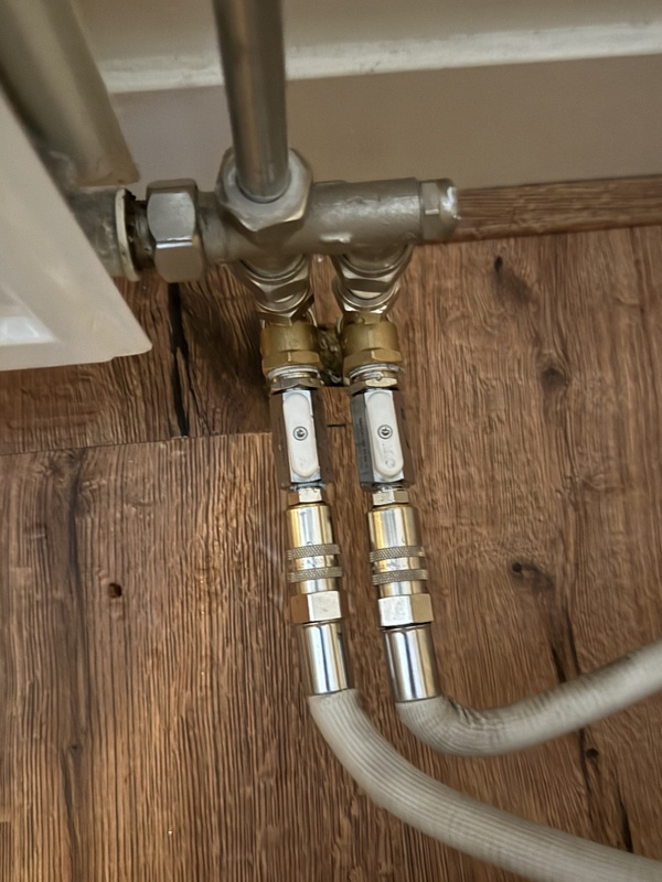

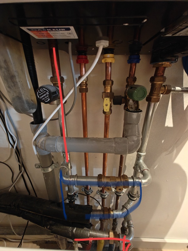

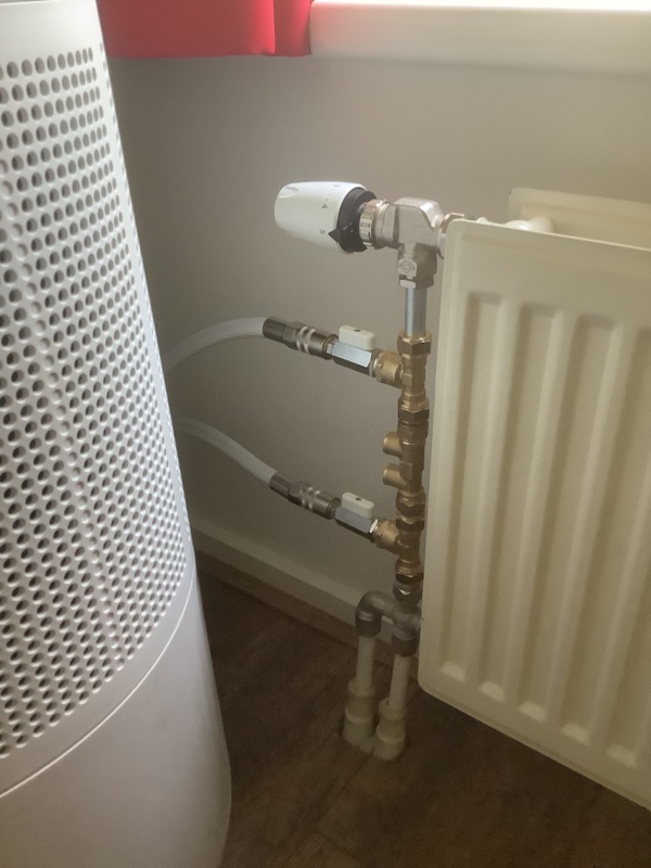

Ik zit eigenlijk met verbazing naar de aansluit foto's te kijken. Ik had gedacht dat de Chill parallel voor het voetventiel gekoppeld zou worden, dan ben je toch onafhankelijk van (de stand van) de radiator? Waarom plaatsen ze deze in serie met de radiator? (plaatsing is bij mij komende week, dat weet ik wat te verwachten :-))

Midway123 schreef op woensdag 17 juni 2026 @ 11:39:
Ruimtegebrek? Normaal gesproken zouden ze dan de radiator moeten verhogen maar wellicht doen ze dat niet (altijd). Bij mij was er in ieder geval voldoende ruimte en zijn de aansluiting onder het voetventiel aangesloten.
Ik praat voor mijn beurt misschien maar het lijkt erop dat er te weinig ruimte is of de leidingen niet ondersteund worden voor deze opstelling. Bij mij zijn de Chills wel gewoon parallel aangesloten.

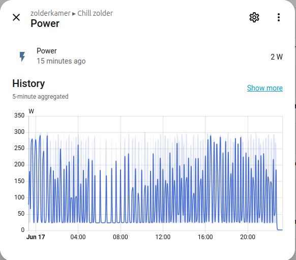

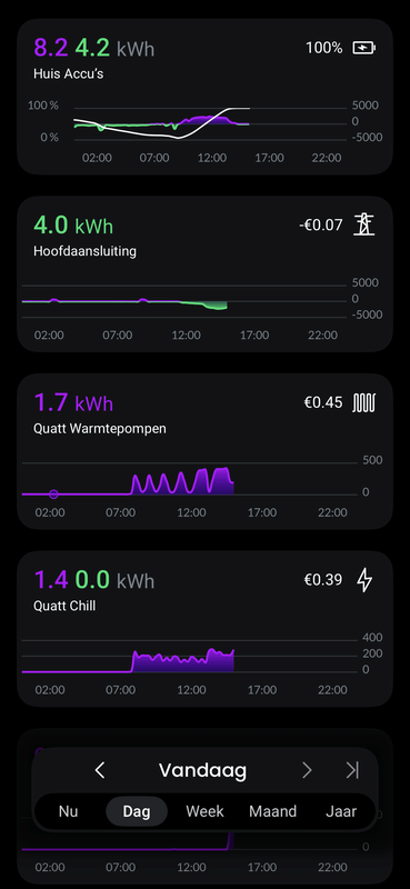

Dit is de energie verbruik van de duo buitenunit met 3 Chills.
Afbeeldingslocatie: https://tweakers.net/i/bA40tZjsfEw6lhgXzvGSZq0OIy0=/fit-in/4000x4000/filters:no_upscale():strip_exif()/f/image/ClcR5gPAFQymKU51pwCa6nc3.png?f=user_large

Maar tussen 23:15 en 14:25 waren het maar 2 Chills

Wel benieuwd. Kun je ook de koelvermogens en de elektrische vermogens van de chills inzien?
Dan zou je namelijk een gemiddelde COP kunnen berekenen (hoewel die volgens mij bij verwarmen net wat anders heet, maar daar kan ik even niet opkomen).
Mid-Limb, 2-ond-1-kap, 1965, 133m2, 4800wp + 4200wp GoodWe, 67m2 VVW, etage: 4 rad + 7 m2 VVW, 1 Quatt, Mit Heavy 5KW + 3.5KW, Toon 1, elec koken, CV uit, VVW mengt niet, 'oud' dubbel glas, isolatie RD 1.5 - 2.5, 2x Sf 800+ met 2400WP

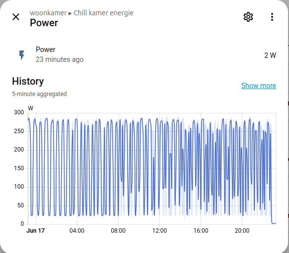

energie van de chills:Afbeeldingslocatie: https://tweakers.net/i/hFTRg5p9oa8mEw9h6iCJD1j_MSs=/fit-in/4000x4000/filters:no_upscale():strip_exif()/f/image/rI56Pmxg29RxX8iTwj2ENktH.png?f=user_large Afbeeldingslocatie: https://tweakers.net/i/TilX72uVvcUNVlZImzh3wvwpp-c=/fit-in/4000x4000/filters:no_upscale():strip_exif()/f/image/H93QNnzmUUbH4h4NECSKbzLk.png?f=user_large Afbeeldingslocatie: https://tweakers.net/i/tQkkynxB9U6XjCTt6O9l_kjpwyQ=/fit-in/4000x4000/filters:no_upscale():strip_exif()/f/image/Ji97vVpBhupDeavezF4I548O.png?f=user_large

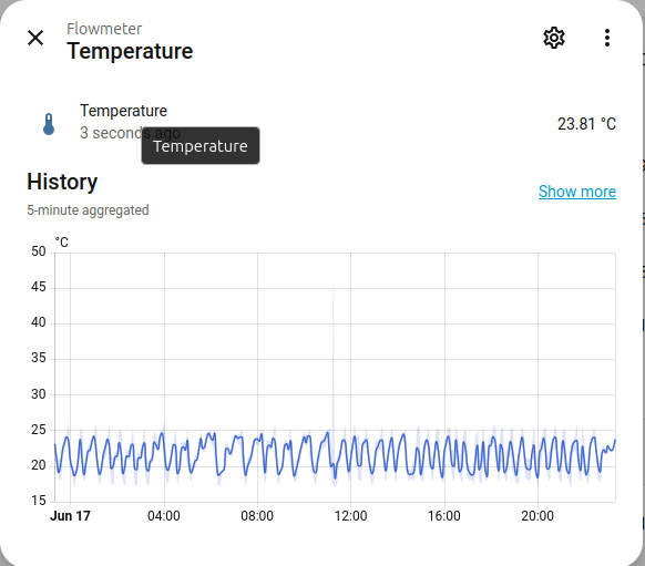

flowmeter temperatuur:Afbeeldingslocatie: https://tweakers.net/i/XUq_W8TITOwOWltisxd1_N-jkxY=/fit-in/4000x4000/filters:no_upscale():strip_exif()/f/image/2Xl2wTw4BOK4rUQmpJNDVkOT.png?f=user_large

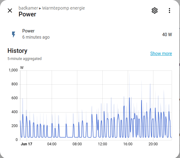

D'r is echt geen enkele modulatie? :?
Alleen fansnelheid en reageren op hysterese?
Ja had ik net ook. Chill ging even uit en na een seconde of 30 ging de Chill weer aan en kreeg ik de melding dat de Chill voorzien werd van een software update.Afbeeldingslocatie: https://tweakers.net/i/os1wWzsVVArYG242iAfz8DQ6y44=/x800/filters:strip_icc():strip_exif()/f/image/GbzQshVgionZ894UJqfWeSBf.jpg?f=fotoalbum_large

Brent schreef op vrijdag 19 juni 2026 @ 14:52:
Kan iemand laten die wat de CV-watertemperatuur is tijdens een koelperiode? Zakt die onder de 18? Merk je dat bij eventuele radiatoren bijv?
Water gebruikt ie om de warmte af te voeren, niet om de radiator te koelen, hier is de temp tussen de 18-24c gedurende koelperiodes. Aan de verwarming merk je niks. Aan de quatt merk je alleen wat meer stroomverbruik.

Afbeeldingslocatie: https://tweakers.net/i/TAhh9Ff64q5g8VlhuMa4vp9DvWw=/x800/filters:strip_exif()/f/image/OZZE0nafY7tQN0T4BV27fMoc.png?f=fotoalbum_large Aan de verwarming voel je een heel klein beetje koeling. Maar niet echt noemenswaardig.
Wat mij opvalt is dat de warmtepompen iets meer verbruiken als de Chill. En als de warmtepompen gaan afvoeren. Dan doen ze dat om en om.

Hier ook, watertemperatuur tussen 20 en 24 graden. Ik ga zo m’n heatfans is verplaatsen naar de slaapkamer. Kijken of dat iets oplevert…

De twee die ik sinds maandag heb doen het goed. Water temperatuur tussen de 18 en 23 graden. Met het vochtige weer moet ik de waterbakken wel iets vaker legen als 1 keer per dag. 4 keer in drie dagen.

hier zelfde temperaturen. Ik merk dat de vloerverwarming beneden ook zeker wat koeling geeft door aanvoer van koeler CV water. Niet echt actieve koeling, maar beperkt zeker de opwarming van de woonkamer. Fijn bijkomend voordeel.

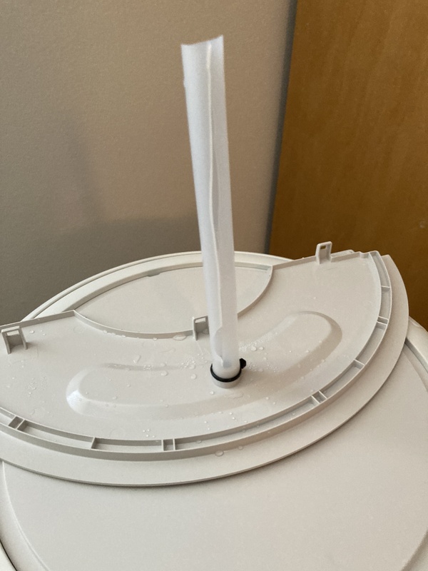

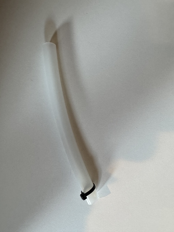

Even een tip voor alle chill bezitters! Verwijder de silicone slang die aan de onderkant van de deksel met een tiewrapAfbeeldingslocatie: https://tweakers.net/i/wiCxic2E0Isaj8zo_dqZDJ94nTw=/x800/filters:strip_icc():strip_exif()/f/image/CPPbqA681XAqwruOjemcth1F.jpg?f=fotoalbum_large vast zit. Er kan bij het hoogste vermogen te veel condense water ontstaan waardoor de slang lucht vasthoud en niet voldoende het water kan afvoeren de bak in. Hiervoor hoeft de bak niet eens vol te zitten. Dit is bij mij gisteren gebeurd. Quatt gebeld en die adviseren de slang weg te halen. Dit blijkt nu bij de installatie ook al gedaan te worden door de monteur van Quatt. Doe hier je voordeel mee en voorkom een waterballet.

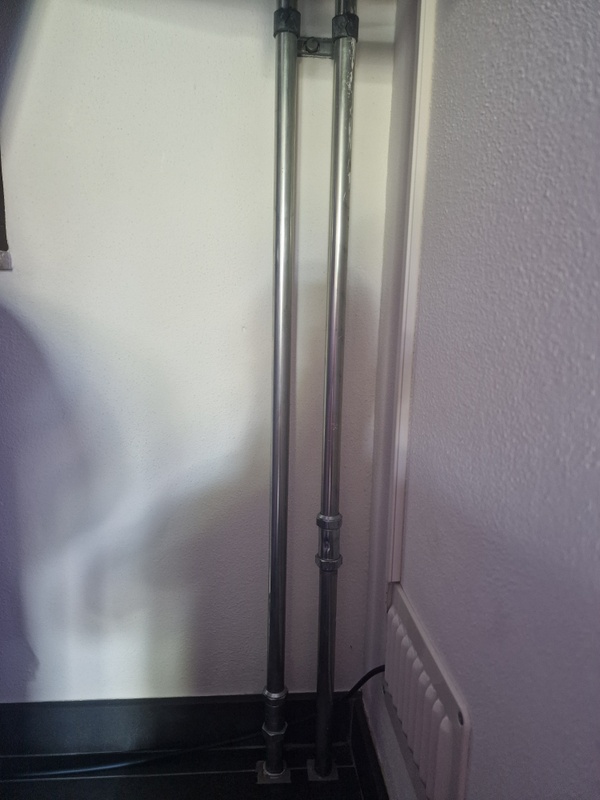

Heeft iemand hier zijn dikwandig stalen leidingen al laten vervangen door koper om een quatt chill aan te sluiten?
ik kreeg een offerte van pak m beet 500 euro voor een aanvoer en retour van 20cm. Schrok hier wel van.

pvdn schreef op vrijdag 19 juni 2026 @ 20:53:
Even een tip voor alle chill bezitters! Verwijder de silicone slang die aan de onderkant van de deksel met een tiewrap[Afbeelding] vast zit. Er kan bij het hoogste vermogen te veel condense water ontstaan waardoor de slang lucht vasthoud en niet voldoende het water kan afvoeren de bak in. Hiervoor hoeft de bak niet eens vol te zitten. Dit is bij mij gisteren gebeurd. Quatt gebeld en die adviseren de slang weg te halen. Dit blijkt nu bij de installatie ook al gedaan te worden door de monteur van Quatt. Doe hier je voordeel mee en voorkom een waterballet.
Kan er ook eventueel een gaatje gemaakt worden aan de bovenkant van het slangetje om de lucht eruit te kunnen laten? Met slapen is nu het gedruppel irritant :|
  • jj85
  • Laatst online: 16:00
jj85
charrel schreef op zaterdag 20 juni 2026 @ 09:27:
Of hang er iets van een draadje aan, zodat druppels langs het draadje naar beneden abseilen ;)

Mickel moen schreef op vrijdag 12 juni 2026 @ 10:40:
Vandaag is de Chill geplaatst. Monteurs hebben prima werk geleverd. Helaas bij het eerste inpluggen van de Chill maakte de Chill intern kortsluiting. Stop vloog eruit. Chill is dus defect. Monteur heeft rapport opgemaakt.
Ik ben benieuwd hoe snel er vervangen gaat worden. Wordt dus vervolgd. Toch maar wat foto’s.
[Afbeelding] [Afbeelding] [Afbeelding]
Dat ziet er netjes uit! Ik heb een vergelijkbare situatie, hier gaat de chill ook aangesloten worden op leidingen die achter een knieschot liggen. Zie ik nou goed dat bij jou ook de stroomvoorziening achter het knieschot ligt?

@dribbel
Ja dat klopt. Ik heb een stopcontact achter het knieschot gemonteerd.
Vervolgens drie gaten geboord in de wand. Twee grotere voor de slangen en een kleintje daar tussenin voor het snoer. Achter het schot moest ik nog wel wat ruimte voor een slang in een balk hakken. Het snoergaatje is aan één kant open. Stekker leid je dan door een groot gat en snoer duw je in dat gaatje. Grote gaten vervolgens afgedopt met buisrozetten.
Info die ik bij Quatt heb opgevraagd;
Ik heb de hartafstanden direct zelf voor u opgemeten.
  1. De hartafstand van de slangen aan de achterkant van de Chill tot aan de vloer bedraagt 12cm.
  2. De hartafstand van de slangen onderling bedraagt 5,5cm
  3. Met betrekking tot de diameter van de slangen kan ik u het volgende aangeven: de maximale diameter bedraagt 2,4cm. Indien u een gat maakt voor de doorvoer, adviseren wij om dit iets ruimer te nemen, bijvoorbeeld circa 3cm, zodat de slangen eenvoudig kunnen worden doorgevoerd.
ik kan bevestigen dat mijn monteur deze al los gehaald heeft want hij zit in de afval doos.
Hier is de Chill vorige week geïnstalleerd, maar nog wel met die buis er aan.
blijf het wel bijzonder vinden dat we dan op tweakers er achter moeten komen dat het advies van Quatt is deze te verwijderen. Je zou verwachten dat ze een spoed email sturen naar iedereen met een Chill om deze per direct te verwijderen.

Bij mij is de Chill donderdag geplaatst. De installatie ging vlot in ca 1,5 uur.
Ik heb de Chill daarna aan laten staan, maar na 3 uur stopte hij ermee. Een foutmelding en de mededeling dat ik contact moest opnemen met Quatt. Dat heb ik gedaan, maar kwam niet verder dan de telefoniste die zei de melding doorgestuurd te hebben. ‘s avonds zag ik dat de Chill bezig was met een update. Daarna starte hij weer op.
De volgende dag weer laten draaien, maar na een paar uur een natte plek onder de Chill. Ik heb de suggestie op dit forum gevolgd om het slangetje in de deksel te manipuleren. Overlangs doorgesneden en een stukje bovenin er uit geknipt. Nu draait hij zonder te lekken.

Afbeeldingslocatie: https://tweakers.net/i/XF3G-0CbL50uBmS39RqY0wJNS-w=/x800/filters:strip_icc():strip_exif()/f/image/o8QfWrgwfs272EeLcpAMKdmW.jpg?f=fotoalbum_large
Rood rechte onder is retour. Deze is lauw door draaiende chill. Deze gaat naar buiten naar de WP en komt koud terug.
Zodra ik warm tapwater aan zet komt er echter warm water ook uit links boven. En dat komt volgens mij omdat de quatt circulatiepomp ook gewoon door duwt door de CV heen.
Hierdoor komt koud en warm water samen in de aanvoer. Na langer warm tapwater wordt deze uiteindelijk overheersend warm.
  • dikkiedik
als ik een beetje probeer te redeneren gaat het hier om een specifiek intergas hydraulisch probleem. Deze hebben blijkbaar geen driewegklep.
Er moet dus ergens een terugslagklep geplaatst gaan worden door Quatt om te voorkomen dat het warme tapwater de CV ingeduwd gaat worden en hierdoor ook de warmte onttrekt uit de warmtewisselaar en weer in de aanvoerleiding terecht gaat komen.
Maar een keerklep rechts bovenin plaatsen lijkt me ook niet de oplossing omdat de CV dan niet meer in een parallel hybride modus kan werken, correct?

Is het mogelijk om de quick connectors op cv-leidingen aan te sluiten die van de kruipruimte naar de 1e verdieping lopen? Hier zat vroeger wel een radiator maar nu hebben we beneden alleen vloerverwarming. We overwegen namelijk een Quatt chill of een gewone airco aan te schaffen. Quatt warmtepomp hebben we nu bijna 1,5 jaar en bevalt prima. Gasverbruik is van 600 naar 100 gegaan.
Afbeelding van het leidingwerk:
Afbeeldingslocatie: https://tweakers.net/i/Ai8EbY6ILKdDq0eAPfz3Yn03koY=/x800/filters:strip_icc():strip_exif()/f/image/XnVs6nHun5wfyxJcdHhQ43FC.jpg?f=fotoalbum_large
