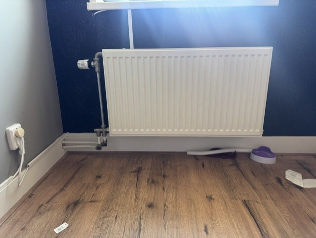

r7255 schreef op zaterdag 6 juni 2026 @ 09:38:
Bij mij is het probleem inmiddels opgelost. De verwarmingsbuizen in de woonkamer bleken verkeerd om van boven te komen. Hierdoor waren de aanvoer en retour omgedraaid. Slangen omgedraaid en alles werkt, de wp en chill stonden namelijk tegen elkaar in te pompen.
Tzt maar eens die buizen aanpassen...
Hier hetzelfde, op zolder ging ie steeds uit. Waarschuwingsteken, slangen maar even omgedraaid in op de out/ out op de in en nu lijkt het gewoon te werken. Net even de knopjes maar omgezet, nu staat in op in en out op out :+
Blijft nu gewoon werken zoals het hoort, blij mee.

charrel schreef op zaterdag 6 juni 2026 @ 17:40:
Bijzonder hoe vaak het al verkeerd om aangesloten is. Je bent al nr 3 of 4 hier...

jj85 schreef op zaterdag 6 juni 2026 @ 20:48:
Leidingen zijn hier ook lastig te volgen, maar na 3-4 minuten klapt het eruit. Dus dat zouden ze makkelijk moeten kunnen testen. Monteur en ik hadden verschillende meningen over de in en out, maar ik had toch gelijk ;)
Ben altijd weer benieuwd waarom je dan wil eindigen met de 2 woorden: blij mee
Is toch gewoon r*k dat Quatt het verkeerd aansluit?
Jij hebt die knopjes (die witte kraantjes?) omgewisseld. Is dat gewoon schroevendraaier en klaar? Of moet je het water eraf halen?
Anders doe ik dat zelf wel, scheelt weer.

LTS_2000 schreef op zondag 7 juni 2026 @ 21:53:
Yup, die kapjes kan je zo los schroeven en even omwisselen inderdaad. Daarvoor hoef je niet de druk van het cv systeem te halen.
[ Voor 7% gewijzigd door charrel op 08-06-2026 06:43 ]

charrel schreef op maandag 8 juni 2026 @ 06:43:
Wat top. Dan ga ik de monteur afzeggen.

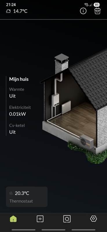

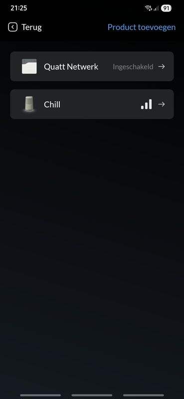

De Chill zie ik niet meer in de Quatt app op het home scherm.Hij zit nog wel in het Quatt netwerk. Ik heb al een mail gestuurd naar Quatt. Is dit zelf op te lossen?
Afbeeldingslocatie: https://tweakers.net/i/fktzU6f85UIDAz9b1hG3otDvISA=/x800/filters:strip_icc():strip_exif()/f/image/uoRC6Efet0Tuh6zvbApqyxoo.jpg?f=fotoalbum_large
Afbeeldingslocatie: https://tweakers.net/i/fSoiE6xHrSAOS_td-pCeEkKQyaE=/x800/filters:strip_icc():strip_exif()/f/image/EpoAdLhS4t21gnCHw4KgC63j.jpg?f=fotoalbum_large

gerthallink schreef op maandag 15 juni 2026 @ 21:37:
Je kan hem toch gewoon verwijderen uit dat scherm en dan opnieuw toevoegen? Even uit de handleiding, stap 3 en 4 :
1. Open de Quatt App, ga naar hettabblad Quatt Ecosysteem en klik op het gedeelte Quatt Netwerk. 2. Controleer of Quatt Netwerk de status "Ingeschakeld"toont. Als dit "Uitgeschakeld"is, volg dan deze stappen: a. Klik op Quatt Netwerk. b. Volg de instructies om de Dongle met het netwerk te verbinden. c. Zodra de Dongle en het Quatt Netwerk zijn ingeschakeld, ga je verder met de onderstaande stappen. 3. Klik op "Product toevoegen" en kies Chill uit de lijst met beschikbare producten. 4. Druk op de Chill-knop: houd de knop bovenop het apparaat 3 seconden ingedrukt totdat het verbindingspictogram snel knippert.

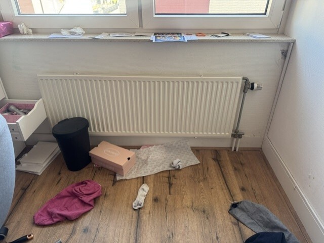

Donderdag komen ze installeren , vandaag de spullen binnengekregen.
Kan ik zonder al te veel moeite nadat Quatt is geweest ook nog de radiatoren verwijderen? We gebruiken ze nooit op de slaapkamers en met quatt is verwarmen ook een optie wanneer dat wel nodig is.
Afbeeldingslocatie: https://tweakers.net/i/YX92NzFkLwIu1WOM9g0HOBJIp38=/fit-in/4920x3264/filters:max_bytes(3145728):no_upscale():strip_icc():strip_exif()/f/image/j6ocUz4c2MT6zB9z2Kka37c3.jpg?f=user_large
Onderstaand de plek waar de radiator "in serie" zit met de radiator een kamer ernaast. (Waar overigens geen chill op komt). betekent dit dat ik op die kamer de thermostaat knop zou moeten verwijderen?
Afbeeldingslocatie: https://tweakers.net/i/1TFlrwMMMs30WpV9urYaqrk9tpw=/fit-in/4920x3264/filters:max_bytes(3145728):no_upscale():strip_icc():strip_exif()/f/image/LzrZCAjT0ahgDTrfDDDqFQ1M.jpg?f=user_large

MirkoH schreef op dinsdag 16 juni 2026 @ 12:40:
Ik heb ze gevraagd om de radiator niet meer aan te sluiten. Om dezelfde reden als jij aangeeft.
Gek genoeg (want het is juist minder werk) deden ze hier uiteraard moeilijk over. Althans mijn ervaring is dat bijna alles wat niet standaard is moeilijk is bij Quatt. Maar ik heb ze toch zo ver gekregen dat ze de radiatoren afgekoppeld laten.
Zo te zien heb je type 11 radiatoren (net als ik). Vraag me sowieso af hoe effectief die nog zijn icm een WP. Waarschijnlijk als je ze wel gaat missen kan je beter een LTV variant plaatsen.

BoschR schreef op dinsdag 16 juni 2026 @ 13:19:
Het is niet minder werk, nu sluiten ze alles af en zagen ze de leiding door om een t stuk ertussen te zetten. Iets losmaken, (in dit geval soms oude koppelingen) wat soms als jaren vastzit levert meer problemen op dan ze lief is. Ook is er extra kans op lekkage als er weer druk op komt.
Vandaar dat ze er niet om staan te springen, liefste raken ze zo min mogelijk oude koppelingen aan.
Hier hadden ze ook ook zo een verbinding eruit kunnen halen en vervangen door hun koppeling voor de chill. Maar dat doen ze dus liever niet, doorzagen heeft de voorkeur.

charrel schreef op dinsdag 16 juni 2026 @ 14:22:
Mijn leidingen komen van onder (uit de vloer), dus open zagen en er de connectors tussen zetten verklaart ook waarom ze de radiator hoger moesten plaatsen ( = meer werk).
En dan moeten ze de radiator ook weer aansluiten op de quickconnectors. Dat hoeft nu ook niet.
