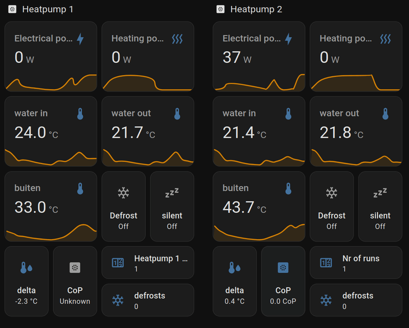

  • Zigg
  • Laatst online: 28-11 21:28
De Quatt buiten is hier vandaag 8x aan gegaan, elke keer voor ongeveer 5 minuten, piek van max 370W met telkens nog een paar minuten met 37W nadraaien.
De pomp van de Quatt draait hier wel 800 L/h, ingaande temperatuur 21.5 gr.C en uitgaand 19.4 gr.C, zonder dat de warmtepomp vermogen gebruikt op dit moment. Quatt Chill heeft vandaag op standje medium en high gestaan, op 18 gr.C.

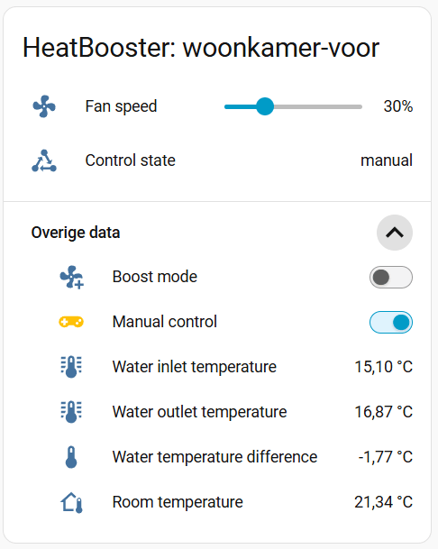

  • jj85
  • Laatst online: 12:02
jj85
Mickel moen schreef op dinsdag 26 mei 2026 @ 09:37:
Ik heb HeatFans onder een aantal radiatoren. Die kun je op koelen zetten. Dan draaien ze continu op maximaal vermogen. Ik stel mij zo voor, dat ik die ook allemaal mee laat doen. Ik verwacht geen wonderen in die ruimtes, maar ik stel mij zo voor, dat je daarmee de hoeveelheid warmte die de Quatt mag afvoeren uit het huis ook vergroot.
Hoe zien jullie dit?
Yep, zo koel ik dus nu met mijn LT-radiatoren (Jaga's) en een lading fans.
Zonder fans doet het niet zoveel. Met fans werkt vooralsnog erg fijn.
(misschien wel beter dan vloerkoeling? ik heb geen last van koude voeten :+ )

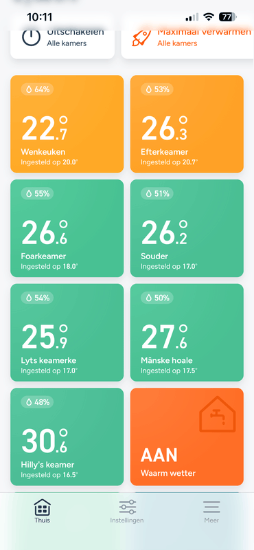

Ik heb even een screenshot gemaakt van de actuele temperaturen in mijn huis. Overal is de binnentemperatuur behoorlijk hoger dan de potentiële watertemperatuur als de Chill op de zolder aan de slag gaat. Je zou toch zeggen, dat het gehele huis dan ook warmte afgeeft aan het watercircuit.
Voor de duidelijkheid. Ik verwacht zeker geen wonderen in de andere kamers. Dat hoeft ook niet. We zoeken buiten wel de schaduw op. Desnoods verplaatsen we ons naar de slaapkamer😃
Waar het in de redenatie om gaat is, dat als je alles mee laat doen, de Quatt van meer werk voorziet en dus de circulatiepomp langer laat draaien waardoor aan het gehele huis meer warmte onttrokken wordt.
Dan hoef je alleen in de gaten te houden, dat de temperatuur in de rest van het huis boven de watertemperatuur blijft.

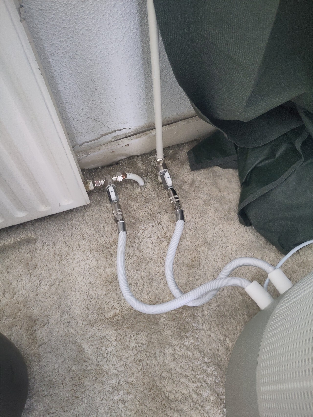

Bij mij zit de chill op de metalen buizen rechtsachter. Rechts vd kraantjes. Dat is toch parallel? Dit is de pre-installatiefoto.
Afbeeldingslocatie: https://tweakers.net/i/Ae3VTKRfIVgyFdI4zDpvTWtQECM=/800x/filters:strip_icc():strip_exif()/f/image/fEXEpDZaOrQKTyTEnzqIJUyv.jpg?f=fotoalbum_large
En richting links zit dan de radiator.
Dan is mijn vraag: wat is de juiste stand van de thermostaatkeaam op de radiator: open of dicht?
Dicht lijkt me idd meer flow voor de chill en open meer water om te koelen?
Geen idee, sorry :-)

Het is een beetje weg van de minste weerstand. Als er minder water 'rechtdoor' kan, dan moet het dus de hoek om (door de chill) zou mijn idee erbij zijn.
Waar je mee zit ook is mede dat de bron telkens wijzigt in temperatuur.
Als de BU aan/uit gaat, dan krijg je binnen resp. koud/warm als aanvoer voor de chill. Hij zal daar steeds op moeten anticiperen. Buiten loopt een temperatuur op, en later op de dag koelt het weer af bij L/L. dat geeft een rustig beeld.
Afbeeldingslocatie: https://tweakers.net/i/rMK5ninAZV_HR9op14wwC9wAC3w=/800x/filters:strip_exif()/f/image/sKminUv9fkSFSYXAChoSf825.png?f=fotoalbum_large
Maar als het nu in je CV leiding 5 graden eraf, 5 graden erbij telkens is, dan gaat het wat onrustig lopen kan ik me zo voorstellen. Dus het is nog niet perse beter of slechter om zoveel mogelijk flow door de chill te laten gaan wat dat betreft... wellicht... misschien...
Als je met koude aanvoer sneller je (vermeende) setpoint raakt, dan gaat de chill uit en moet het weer voorbij setpoint komen + hysterese eer dat de boel weer opstart.
[ Voor 78% gewijzigd door paQ op 26-05-2026 16:02 ]

  • edovino
  • Registratie: November 2024
  • Laatst online: 28-11 11:42
Lasoul schreef op zaterdag 16 mei 2026 @ 15:24:
Voor wie wil testen kun je deze versie handmatig via HACS installeren. Ik ben in het
Werkt hier vlekkeloos (inmiddels beta2) - bediening vanuit de Quatt app, of HA werken beiden perfect.
De 'chill' entry in de JSON feed blijft hier ook nog steeds 'null'
Zie trouwens wel iets wonderlijks zowel in de CIC-JSON als de HA integratie: ik heb hier een Duo opstelling (beiden v1.5), en de ene warmtepomp meldt een negatieve water delta -2.3, bij verbruik van 0W, en de andere verbruikt 37W (staat ook inderdaad warme lucht uit te blazen), en heeft een water delta van +0.5:
Afbeeldingslocatie: https://tweakers.net/i/JJrqRMMmhgfM7IuwHymzPVsNlzU=/800x/filters:strip_exif()/f/image/R4M61B42rbe7QTam65Wy3LO1.png?f=fotoalbum_large
Ik vind 't bijzonder... alsof de CIC iets half verwisseld heeft...

Ik heb het idee dat, wanneer ik de thermostaatkraan opendraai, dat de radiator warm wordt.
Dat lijkt me niet de bedoeling toch?
Of is dit het principe van de chill?
Voelt zo averechts.
NH, Tussenwoning 145m2, 1935, Quatt Hybrid V2, T6r, Heatfans, overal radiatoren, Remeha Tzerra M ace 39c plus, hr++ en dak-, vloer- en spouwmuurisolatie.
  • jj85
jj85
LTS_2000 schreef op dinsdag 26 mei 2026 @ 19:54:
Voelt zo averechts.
Ik kan me voorstellen, dat je radiator warm wordt als de chill verkeerd-om is aangesloten.
Dan komt de warme retour vd Chill in de aanvoer richting radiator terecht. Vervolgens pakt de Chill weer water uit de retour vanaf radiator. En zo krijg je een cirkeltje.
Jouw Chill deed het ook niet lekker toch?
Je kan eens kijken wat het effect is als je de twee slangen andersom aansluit...

jj85 schreef op dinsdag 26 mei 2026 @ 19:58:
Weet je dat ik daar ook aan dacht? De out van de chill zit op de hete (aanvoer) vd radiator.
Die moet dus op de retour?
Ik ga het zo eens extra checken...
  • jj85
jj85
LTS_2000 schreef op dinsdag 26 mei 2026 @ 21:00:
In op in en out op out.

jj85 schreef op dinsdag 26 mei 2026 @ 21:04:
Interessante ontdekking hier:
Quick connector 'In' is verbonden met de 'Out' van de chill.
De quick connector 'In' zit vervolgens wel 'netjes' op de aanvoer van de radiator. Maar ja, die loopt dan dus naar de output van de Chill.
Het lijkt erop dat de monteur de slangen bij de chill verkeerd om gemonteerd heeft en alleen op de quick connector gekeken heeft welke op de aanvoer geklikt moest worden.
Ik heb het nu omgedraaid maar nog niet getest.
Ben helemaal excited, haha
Wat mag ik nu verwachten?
[ Voor 31% gewijzigd door LTS_2000 op 27-05-2026 07:14 ]
jj85
LTS_2000 schreef op dinsdag 26 mei 2026 @ 23:30:
Wat stom... 8)7 Hoe hebben ze de commissioning / oplevering dan voor elkaar gekregen?
@Quatt Support Hier ligt volgens mij wel een verbeterpuntje?!
Een werkende Chill ;)

Hij stond dus zijn warme water rechtstreeks de radiator in te pompen. Ja, dan moet je hard werken als het buiten 29 graden is.

LTS_2000 schreef op woensdag 27 mei 2026 @ 09:20:
Jammer dat het niet meer zo warm is nu.
En bij een dichte radiator moest hij tegen de stroom vd buitenunits in pompen.. Dat gaat niet werken natuurlijk. Kortom, niet gek dat hij het niet lekker deed...
Wat een verbetering! Koelt als een malle nu. En ja, het is minder heet dan gisteren maar het voelt veel sneller en efficiënter. Hij had er in een kwartier een graad vanaf. Ik heb het idee dat hij iets stiller is ook. Hij rook wel een beetje anders, alsof hij voor het eerst aanstond, zo'n nieuw luchtje..

Quatt zegt dat er maar 2 Chills gelijk kunnen draaien maar ik heb meerdere keren gezien dat ze alle 3 ~ 260w trekken en ook aangeven dat ze 0n working zijn, Soms is de buiten unit actief, soms niet.
Het is wel heel jammer dat er geen indicatie is hoeveel energie de buiten unit gebruikt. Bij koelen staat dat op 0w input 0w powerinput en COP is "unknown"
(Dit is via Home Assistant)
Ik hoor graag of iemand directe meting heeft van het gebruik van de buiten unit bij koeling

Ronald21 schreef op donderdag 28 mei 2026 @ 21:31:

bossche_bol schreef op donderdag 28 mei 2026 @ 21:47:
[Afbeelding] Dit is via home assistant, verbruik van 1 chill met daarbij opgeteld van de buitenunit
is dat 300 Watt voor 1 Chill plus 300 Watt voor de Quatt buitenunit als die meedraait op 30Hz met een opstartpiek voor de start op 45Hz?

TeslaNerd schreef op donderdag 28 mei 2026 @ 22:53:
is dat 300 Watt voor 1 Chill plus 300 Watt voor de Quatt buitenunit als die meedraait?
Klopt inderdaad, hij draait langer wél mee dan niet mee, komt misschien ook door de hitte
De hz weet ik niet verder(weet ook niet wat dat betekent) het verbruik is het werkelijk verbruik dus niet wat quatt zelf aangeeft (vgm geeft die niks aan in de app als de chill draait), cijfers is dus met bemetering in de meterkast en op de stekker van de chill

Dit is wat mijn sensors aangeven: Elke chill heeft een eigen energie verbruik sensor
  • Ronald21
  • Registratie: Juni 2024
  • Laatst online: 10:24
Afbeeldingslocatie: https://tweakers.net/i/MEZ0UO-VG3minKwGpxvXXfiPXdE=/800x/filters:strip_exif()/f/image/ypBbj5szMubgnIw29wITbtF0.png?f=fotoalbum_large

bossche_bol schreef op donderdag 28 mei 2026 @ 22:55:
Het kan er bij niet in dat @Quatt Support na 2 jaar pilot en een hele reeks Quatt app updates voor de Chill het nog niet voor elkaar heeft het werkelijke verbruik en de COP/EER van het totale verbruik voor koelen met de Chill in de app te laten zien.
Of is Quatt veel te positief met de opgegeven specs voor de Chill:
Quatt Chill Performance & Capacity
Cooling Capacity: 2.0 kW
Cooling Efficiency (EER): 7.9
Heating Capacity: 2.3 kW
Heating Efficiency (COP): 6.4
Coverage Area: Effectively conditions spaces from 15 m² up to 40 m²
Condensation Tank: 4.7 liters (holds water for roughly 12 to 18 hours of continuous cooling under normal humidity levels)
Power & ElectricalMaximum Power Consumption: 500 Watts
120m2 bovenwoning met 6 radiatoren en vvw in de badkamer. Intergas HRE 36/30A met Honeywell Round Modulation en Quatt hybrid op het dak van de dakkapel
