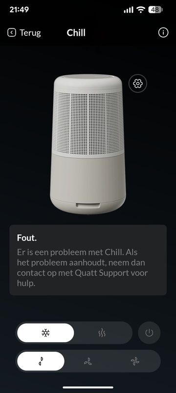

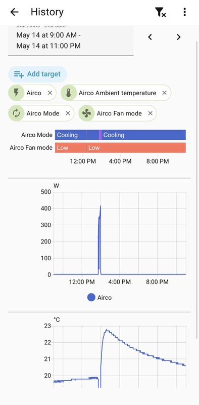

Afbeeldingslocatie: https://tweakers.net/i/tutWzWjalBMBl8n9YAlbjMs7lOQ=/x800/filters:strip_icc():strip_exif()/f/image/83gYzUesQ7RJPcKNdDpaczBr.jpg?f=fotoalbum_large
Toch 3 uur volgehouden. Morgen maar eens resetten

Ja, goeie opmerkingen denk ik. Het is savonds niet even snel af te koelen daar. Dat adviseerde chatgpt mij ook al haha
Overigens: ik heb vanmorgen de chill uitgezet, stekker eruit en er weer in en toen verdween de melding. Dus all good nu.

Die van mij heeft (had?) dat ook. Ik heb contact gehad met support, en ze zeiden dat het alleen gebeurt op de laagste ventilator stand en de laagste temperatuur. Bij mij klopte de laagste stand wel, maar de laagste temperatuur zeker niet.
Op de middelste stand lijkt het wel goed te gaan. Ik wacht nog even met de openstaande factuur totdat de laagste stand ook werkt.

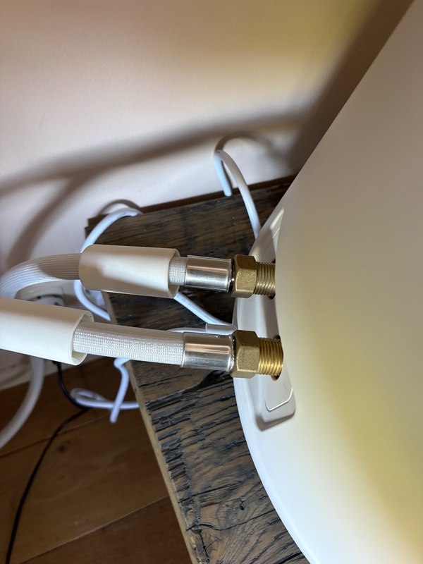

Hier is vorige week m'n koel-Dalek geplaatst (preorder uit begin nov '24) - was wschl een afspraak uitgevallen, want werd maandag gebeld of 't vrijdag zou kunnen, dus dat was vrij kort dag.
Geen bijzonderheden bij de installatie - vriendelijke monteur, en was allemaal in een paar uur bekeken. Bij opstarten van 't hele systeem wilde de tweede warmtepomp niet opstarten: volgens de monteur mogelijk een luchtbelletje, en meteen een goeie truc geleerd: beetje extra afvullen blaast zo'n belletje verder, en toen startte alles prima op.

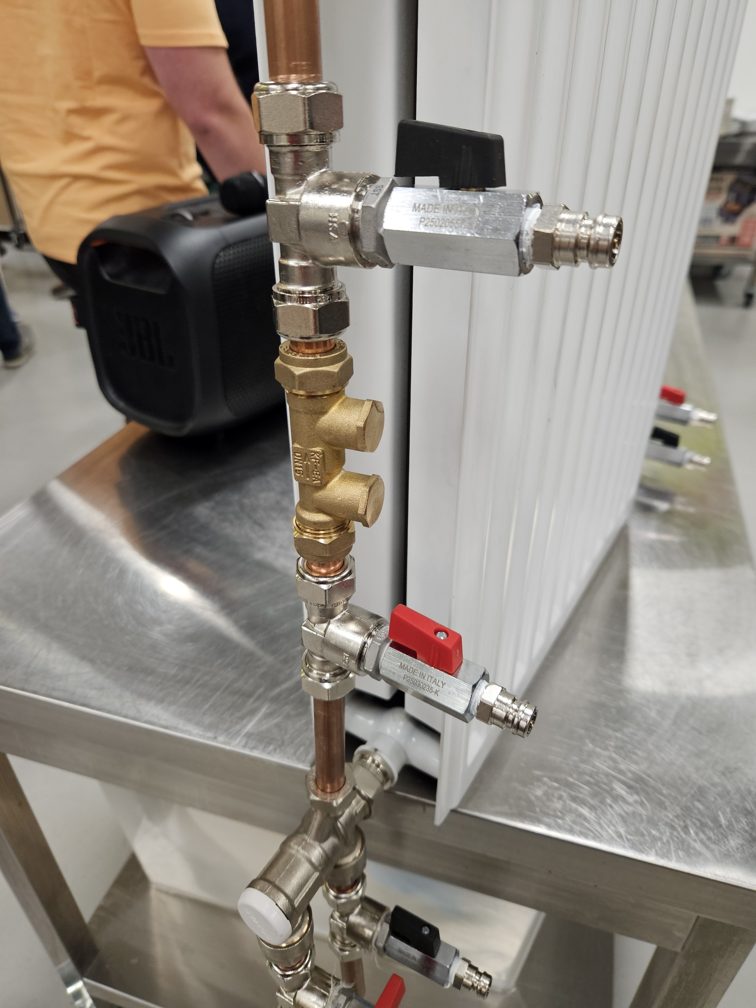

Had alleen ff scherper moeten zijn op de quickconnects: nu staan die naar voren, en 90graden draaien naar rechts had handiger geweest ivm de (stugge) slangen. Ga ik later nog wel 's laten fixen (of zelf doen).
Afbeeldingslocatie: https://tweakers.net/i/StbfsjAdCd1pa-0_nXvYzQjG6KU=/232x232/filters:strip_icc():strip_exif()/f/image/Hc5XQep0LQyT1jMgSYngF3Gb.jpg?f=fotoalbum_tileAfbeeldingslocatie: https://tweakers.net/i/SKOOoN0QkEMhRoxz_FNeG1oXRhY=/232x232/filters:strip_icc():strip_exif()/f/image/TCgNocSVrAoAweAucnG2JZpY.jpg?f=fotoalbum_tile

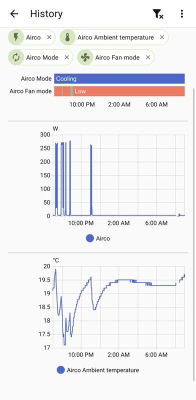

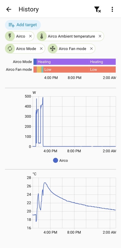

Voor de gebruikers die ook Home Assistant gebruiken voor het aansturen van Quatt is sinds gisteren een nieuwe beta versie van de Home Assistant Quatt integratie beschikbaar (versie 2.0.0b1). Deze versie voegt ondersteuning voor de HomeBattery en de Chill toe aan de integratie.
Voor wie wil testen kun je deze versie handmatig via HACS installeren. Ik ben in het bijzonder benieuwd naar installaties waarbij er gebruik wordt gemaakt van 2 Chills. Zelf heb ik namelijk maar 1 Chill. De ondersteuning van de Chill loopt via de remote-API. Ik zie ondanks dat er in de lokale json feed een element chill bestaat geen data daar beschikbaar komen, wellicht dat anderen ander gedrag zien.
Afbeeldingslocatie: https://tweakers.net/i/O9Vtg5B2Wly8G1tVC-KGKbMzEUk=/800x/filters:strip_exif()/f/image/FoHgmJqc3NGvAxxrpQVkbhq0.png?f=fotoalbum_large
Afbeeldingslocatie: https://tweakers.net/i/XA5wlxLx4_d-Ge0_uhqD9AS3LDM=/x800/filters:strip_exif()/f/image/1yEH35y7aclzJycbfBK7dirT.png?f=fotoalbum_large

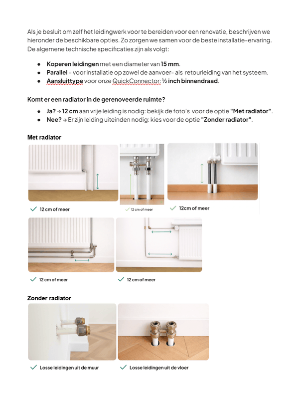

Leek me goed om onderstaand document ook even hier te delen aangezien wij eerst een installateur aan het werk zetten om aan de installatievereisten te voldoen. Kan me indenken dat er meer situaties zijn waarin deze informatie relevant is.
Ik heb nog een vraag bij Quatt uitstaan of het ook mogelijk is dat de installateur zelf een t-stuk met een 1/2 inch aansluiting plaatst. Leek mij een beetje onnodig dat er 12cm vrije leiding wordt geplaatst om deze vervolgens kapot te zagen voor installatie door Quatt.
Onderhand reactie van Quatt gekregen met bevestiging dat bovenstaande akkoord is.
Afbeeldingslocatie: https://tweakers.net/i/UmtvARaUuhsgTuWegFLnTxloVN8=/x800/filters:strip_exif()/f/image/FDzbXrPZBFSVlaYHj30gZBJJ.png?f=fotoalbum_large

Hier zijn vandaag twee chills geïnstalleerd. Ze kunnen heel snel koelen. Het was 21 graden, ongeveer een minuut later was het afgekoeld naar de gewenste temperatuur van 20 graden. Ik zou verwachten dat de chills dan stoppen, maar ze koelden gewoon verder. Bij 19 graden heb ik ze maar weer even uitgezet.
Is dit normaal dat hij verder koelt?

mrbomb schreef op donderdag 21 mei 2026 @ 18:52:
Wow, echt waar!? Ik zou een ticket aanmaken bij @Quatt Support

@paQ
wat opvalt is dat de temperatuur snel stijgt/daalt(afh van de modus). Waarbij de chill dan te optimistisch is want een thermometertje elders in de ruimte stijgt/daalt beduidend langzamer. Komt mogelijk door plaatsing aan een kant bij een muur(niet in een hoek) dus dat hij door zijn eigen lucht zichzelf in de war brengt.
@mrbomb Hier blijft de chill ook doorblazen, ook als setpoint is bereikt maar lijkt dan wel minder hard aan het werk te zijn.

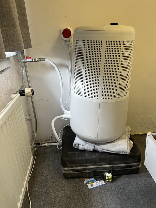

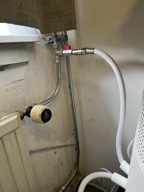

Voor de mensen die de Chill nog moeten bestellen: Ik heb 3 Chills besteld met 0,5 m kabel omdat ik ze gewoon in de hoek wil hebben. Als de bovenkant van de radiator iets hoger zit en de leidng een bocht heeft waardoor de aansluiting niet net niet past voor de bocht krijg je dit.
Afbeeldingslocatie: https://tweakers.net/i/8sztje1D3dOD4F1ZXWpkSE_uwhQ=/x800/filters:strip_icc():strip_exif()/f/image/6YMdYdmck2FKiqm7xqxfT2VA.jpg?f=fotoalbum_large
Afbeeldingslocatie: https://tweakers.net/i/JYaz-1W4EzgVbpJBxNE8zkTRgbo=/x800/filters:strip_icc():strip_exif()/f/image/LUwUnAFwtiadzIskngnGYTmS.jpg?f=fotoalbum_large
  • Ronald21
  • Registratie: Juni 2024
  • Laatst online: 08:08
De koffer heeft de installateur zelf gevonden in mijn huis zonder overleg.
  • Ronald21
Op mijn vraag om een langere kabel te plaatsen was de reaktie dat ik die dan had moeten bestellen want hij had niets verder bij zich. Goede service!

@Ronald21
Tja, dat ziet er zacht gezegd niet fraai uit.
Ik zou wel in overleg gaan met Quatt om hier een betere oplossing in te vinden. Nu wil ik ook zeggen, dat de leidingen op deze radiator bepaald niet fraai aangesloten zijn. Buigen/leiding leggen is ook een vak.
Dit is allemaal ook wel resultaat van dat er vooraf niet iemand dit komt bekijken en met je overlegt in wat de mogelijkheden zijn.
Het is daarom zaak je vooraf een goed beeld te vormen van hoe iets eruit gaat zien en wat daar voor nodig is. Die 50 cm is gewoon te krap, maar dat had je vooraf wel kunnen beoordelen. Ik ben van mening dat hier wel een gedeelde verantwoordelijkheid ligt. Quatt had op basis van de situatie-foto’s al twijfels moeten hebben. De monteur had hier tot de conclusie moeten komen dat installatie zo niet mogelijk is. Jij had het zo niet moeten bestellen.
En….. bij dit soort zaken: altijd er voor zorgen, dat je erbij bent.
Maar een betere oplossing is zeker mogelijk.

Met de nuance dat elke andere installateur even dat bochtje zo had gemaakt dat het zou passen. Desnoods met een knietje van 3,49.

paQ schreef op vrijdag 22 mei 2026 @ 06:37:
Dan ligt je lat wel heel erg laag.
Als je je werk ook maar een beetje leuk vindt laat je dit niet zo achter. Maar zit niet in de scope of work, hebben we niet, doen we niet, ik zet er wel even iets onder zodat het niet onmiddellijk afbreekt en door naar de volgende.
Nee, ik leg de lat niet laag, maar de betreffende monteur. Helemaal met je eens, dat de meesten netjes werk willen achterlaten. Maar blijkbaar niet iedereen. Lijkt mij, dat het management van Quatt dit zo ook niet wil. Geen reclame.
Voor hen ook een leer om kritischer te zijn in het beoordelingsproces vooraf. Dan was wellicht eerder de conclusie geweest dat dit niet kan. Daarentegen is het besteld met te korte slangen.
De boodschap van @Ronald21 is duidelijk. Beoordeel de situatie vooraf zelf ook goed.
De foto’s die je instuurt kunnen ook een vertekend beeld geven, waardoor bij Quatt, bij de beoordeling daarvan, geen twijfel is over het te bestellen. In dit geval de lengte van de slangen.
Vervolgens tref je een monteur die het worst zal zijn en niet beslist, dit gaan we zo niet doen. Komt bij, dat als je zelf niet bij de montage kunt zijn, er ook niet overlegd kan worden.
Het is hier dus op meerdere fronten fout gegaan.
De waarschuwing is duidelijk.
De oplossing zit hier in langere slangen. Of, dat de bovenste leiding dusdanig verplaatst wordt, dat aanvoer en retour netjes naast elkaar zitten. Dit zou mijn voorkeur hebben, want ook met langere slangen is het geen gezicht. Maar goed, dat is de spanning tussen functioneel en esthetisch. Dat is voor iedereen anders.

  • jj85
  • Laatst online: 18:11
jj85
Voor dit soort situaties wil je toch dat de monteur een aantal verschillende lengtes slang in zn bus heeft...
Dit is om te huilen (mijn mening :+ )

Ik vraag mij af, hoe dit technisch zit. Ik krijg het vermoeden, dat de slangen vast aan de Chill geperst zijn. Dat de enige optie van Quatt dan dus is, een andere Chill met langere slangen.
[ Voor 3% gewijzigd door Mickel moen op 22-05-2026 08:25 ]
Súdwest-Fryslân, Tussenwoning 1939, 143m2, Energielabel B, Quatt-Hybrid/6kW/-10°C/16°C/ SCOP4.3, Chill, Nefit-Ecomline/9,8kW, WT40-57°C, Tado-V3+/T̄ 20,3°C, 10 radiatoren, HeatFan, Morsø, Tonzon, IsoWool, HR++/HR/dubbel, PV 3880Wp, Dyness Aquavolt, HW
  • s020506
  • Registratie: April 2019
Mickel moen schreef op vrijdag 22 mei 2026 @ 08:09:
Ik vermoed het ook. Zou wel jammer zijn, want mocht de slang beschadigd raken moet je meteen een hele nieuwe chill aanschaffen.
Dit is inderdaad normaal, dit is vanwege de hysteresis marge die is ingebouwd om onnodig pendelen te voorkomen. De Chill kan daardoor tot 1 graden lager de ruimte koelen dan je setpoint.
Dit is niet het geval, maar het is meer een logistieke uitdaging. De flexpipes zijn onderdeel van het materiaal dat we vooraf al opsturen, en waar de klant vooraf een bewuste keuze voor heeft moeten maken (waar ook eventueel meerkosten aan verbonden zijn, voor de langere flexpipes). Het is voor ons kostbaar (en in sommige gevallen ook fysiek niet mogelijk) om elke installateur standaard van alle materialen te voorzien. Nu met het opschalen van de Chill installaties leren we waar de behoeftes liggen, en zien we inderdaad bij meer klanten dat er op de dag van de installatie behoefte blijkt te zijn aan een andere lengte. Dat hadden we vooraf hopen af te vangen, maar met die inzichten werken we om onze processen te verbeteren.

Quatt Support schreef op vrijdag 22 mei 2026 @ 09:03:
Goed om te lezen.
Wat @jj85 ook al suggereert. Standaard verschillende lengtes mee.

  • Magreet1
  • Laatst online: 15:50
Afbeeldingslocatie: https://tweakers.net/i/acX9hTO-GEtM4f5AGhP9QDKfKco=/x800/filters:strip_icc():strip_exif()/f/image/69zKvUg6wfCJ6BYJIBf5jya5.jpg?f=fotoalbum_large
Even een foto om te laten zien dat het inderdaad los geleverd wordt.

s020506 schreef op vrijdag 22 mei 2026 @ 09:11:
Hoe werkt het als je langere slangen wil? Moet je een service verzoek insturen en komen jullie dan langs, al dan niet na betaling? Kun je langere slangen bestellen en zelf erop zetten?
Als ik de foto van @Magreet1 zie, zal het niet zo moeilijk zijn er een andere slang op te zetten. Lijkt mij de oplossing voor @Ronald21
Dus service verzoek voor @Ronald21

jj85 schreef op vrijdag 22 mei 2026 @ 08:05:
jup, en dat is laten we eerlijk zijn de meest eenvoudige oplossing en onder de streep waarschijnlijk zelfs goedkoper dan daarvoor weer een nieuwe afspraak te moeten inplannen.
ik verwonder me nog steeds dat men bij Quatt nog steeds dit soort beginnersfouten blijft maken, blijkbaar leert het management te weinig van hun fouten.
want fouten maken is helemaal niet erg, zolang je maar de potentie hebt om daaruit te leren.

Quatt Support schreef op vrijdag 22 mei 2026 @ 09:31:
Vooralsnog behoeft dat inderdaad een serviceverzoek. Als een Chill is geinstalleerd en in werking is gesteld door de installateur zit het systeem vol water en is het ook ontlucht. Als je zelf de slangen verwijderd, zal daar dus ook al het water wat in de Chill + slangen zit uitlopen, en moet het systeem ook weer ontlucht worden zodra je de nieuwe slangen erop monteert en de Chill aansluit op de QuickConnectors. Daarvoor is vooralsnog een installateur nodig om te zorgen dat t systeem weer volledig functioneel is.
sorry, je kunt dit dus prima oplossen om de monteurs gewoon diverse sets slangen mee te geven of nog slimmer gewoon een verlengset met aan twee kanten een quick-connect aansluiting te leveren waardoor gebruikers zelf via de quick-connect deze kunnen verlengen.
[...]Vooralsnog behoeft dat inderdaad een serviceverzoek. Als een Chill is geinstalleerd en in werking is gesteld door de installateur zit het systeem vol water en is het ook ontlucht. Als je zelf de slangen verwijderd, zal daar dus ook al het water wat in de Chill + slangen zit uitlopen, en moet het systeem ook weer ontlucht worden zodra je de nieuwe slangen erop monteert en de Chill aansluit op de QuickConnectors. Daarvoor is vooralsnog een installateur nodig om te zorgen dat t systeem weer volledig functioneel is.
Dat is toch een onhandige ontwerpfout dat de Chill die wel een condenswateropvangbak heeft, maar de Chill niet zelf automatisch kan ontluchten en dat daar een monteur voor moet langskomen?

MatrX schreef op donderdag 21 mei 2026 @ 11:48:
Is hiermee dus bevestigd dat de chill zonder radiator geplaatst kan worden? Ik wil een chill in mijn slaapkamer.
Daar hangt een oeroude radiator die aangesloten is op dikwandig staal. Ik heb zolang ik in mijn huis woon die radiator nog nooit aangehad. Dan laat ik de radiator lekker verwijderen en zorg dat er voor de chill een verloopje op die oude leidingen wordt gelegd.
Kom op zeg....
Het is 2026 8)7
Een elektricien gaat toch ook niet op pad met maar 8 6mm2 adereindhulsjes omdat ie maar 1 kabel hoeft te vervangen? Ik snap best dat je wil voorkomen dat er onnodig rondgezeuld wordt met materiaal dat nooit wordt ingezet, maar iets basaals als veel voorkomende appendages of een andere lengte slang is m.i. toch wel the bare minimum.
Dit is schijnbaar de keerzijde van het hele logistieke apparaat dat Quatt ingericht heeft. Simpele problemen kunnen alleen moeilijk worden opgelost.

  • Laatst online: 14:43
Kaaspeer90 schreef op vrijdag 22 mei 2026 @ 11:13:
Klopt, je hebt alleen aansluitingen (aanvoer+retour) voor je verwarming nodig. Heb op zolder ook geen radiator maar wel een Chill aangesloten op de leidingen waar vroeger een radiator zat.

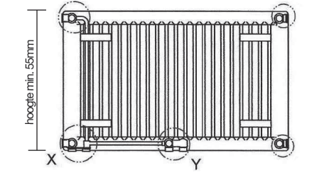

  • Ywa
  • Laatst online: 15:48
Ywa
Doordat mijn radiator met een onderblok direct vanuit de muur aangesloten is (op Y), wil ik graag proberen om de Chill op de extra punten bij X aan te sluiten, wat voor de radiatorknop zit. Ik heb begrepen dat het voornaamste probleem kan zijn dat de radiator door de lagere weerstand mogelijk meer flow krijgt. Maar in de praktijk zal ik de Chill en radiator niet tegelijk gebruiken. Hoe kijken jullie hier tegenaan? Quatt zelf is er nog niet over uit, helaas.
Afbeeldingslocatie: https://tweakers.net/i/K7ZHbC3lXPpp5zEkUS9kfXUueXs=/fit-in/4000x4000/filters:no_upscale():strip_exif()/f/image/5PjRY9UtQb76KuosapoVSQ6W.png?f=user_large

Zigg schreef op vrijdag 22 mei 2026 @ 11:25:
Top, thanks. Kan dat lelijke oude ding ook gewoon weg.

Hier vanmiddag de Chill ruim anderhalf uur op de middelste ventilatiestand laten koelen.
- Verbruik totaal 510 watt.
- Geluid vinden we hier echt prima te doen in de huiskamer.
- We gingen van 22 graden naar 21.3. Kamer is ongeveer 60m2. De temperatuurmeter op de Chill gaf aan dat we naar 19.3 gingen. De thermostaat hangt er schuin boven. Die waarde lijkt me meer betrouwbaar.
Bijzonder, ik had 500 watt per uur verwacht, en ik zit nu ruim op anderhalf uur. Misschien dat de meter niet helemaal klopt? Die heb ik nog geen jaar, dus lijkt me niet heel waarschijnlijk. Ik ga het de komende tijd nog even bijhouden en kijk dan ook even wat mijn meter doet.
Edit: zover ik gezien heb draait de buitenunit niet mee tijdens koelen. In het artikel van Bright staat dat wel. Bij verwarmen met de Chill moet de verwarming aan staan, dus draait er wel altijd een buitenunit mee.

Magreet1 schreef op zaterdag 23 mei 2026 @ 21:54:
Je gaat mis op eenheden ;-)
Watt = actueel vermogen = Energie per tijdseenheid -> Joule / seconde
Wh (of vaak kWh) = maat voor energie = Vermogen * tijd
Heb je een Chill die 500 W vermogen trekt, dan is energieverbruik na
30 minuten: 500 * 0,5 = 250 Wh
1 uur: 500 * 1 = 500 Wh
2 uur: 500 * 2 = 1000 Wh = 1 kWh
Bij @edovino gaan de buitenunits wel aan
edovino in "Ervaringen met Quatt Deel 2"
Staat de heatcharger wel aan tijdens koelen? Dus zou hij dan toch heeeeel misschien warmte in je HeatBattery stoppen?
(of ben ik nu te optimistisch?)

Hier heeft hij elke 15 minuten een time out met een driehoek picto met uitroepteken op de chill zelf.
Kan ook niet zeggen dat hij de zolderkamer erg afkoelt nu. Is slechts 12m2 hier. Wel dakkapel op het zuiden maar goed.
Toch maar eens een ticket aanmaken.
NH, Tussenwoning 145m2, 1935, Quatt Hybrid V2, T6r, Heatfans, overal radiatoren, Remeha Tzerra M ace 39c plus, hr++ en dak-, vloer- en spouwmuurisolatie.

Bakje vol / niet goed erin?

  • LTS_2000
  • Registratie: Januari 2026
  • Laatst online: 20-10 08:41
paQ schreef op zondag 24 mei 2026 @ 20:45:
Nee, in de handleiding staat wel iets over de watertemperatuur. Maar het bakje was prima.
Vind de leiding ook behoorlijk warm.
Misschien toch ook nog zonwering aan de buitenkant plaatsen want het schiet niet echt op.

Zit evt de aanvoer en retour vd Chill op dezelfde CV leiding? Staat dan je radiatorknop open?
De aan- en afvoer vd Chill zitten op twee losse buizen vd radiator. De radiatorknop staat op 2 (van 5).
Zou dat kunnen helpen als ik die verder open zet?

Precies dat, 0.03 KW vermogen in de app, meer niet.
Als je echt wilt weten wat de Chill zelf verbruikt dan plaats je toch gewoon energie socket bv die van home wizard er tussen, dan weet je direct wat de Chill verbruikt. Tenminste was dat mijn plan, overigens heeft mijn Quatt WP zelf ook zo’n meter, alleen zit die in de groepenkast.

Quatt noemt voor hun QuickConnector '½ inch binnendraad'. Is dat de draad van de connector zelf, of wat ik aan mijn kant moet aanleveren? De verwoording in de documentatie kan ik op beide manieren interpreteren.
  • jj85
jj85
Ywa schreef op maandag 25 mei 2026 @ 09:52:
Afbeeldingslocatie: https://tweakers.net/i/8sMd92_gUrMBwu2hV3zO1P1HxTM=/fit-in/4920x3264/filters:max_bytes(3145728):no_upscale():strip_icc():strip_exif()/f/image/ChnNYwP4Ii8lKK2DYVZuQN7w.jpg?f=user_large
Helpt dit?
  • sbijlsma
  • Laatst online: 14:36
Jan-tweak schreef op maandag 25 mei 2026 @ 08:55:
Klopt je kan het echt gaan meten en als elektrotechnicus weet ik hoe dat te doen. De Chill staat bij mij aan als de zon schijnt en dan heb ik een flink stroomoverschot. Daarom hoef ik het vermogen van de Chill en de Quatt niet precies te weten. Ordegrootte kan ik het inschatten met de zonnestroommeting en de Homewizard P1 metingen per fase. Het vermogen zit onder de 1 kW en over een uur ongeveer op 0.5 kWh. Die kennis is voldoende voor mij.
