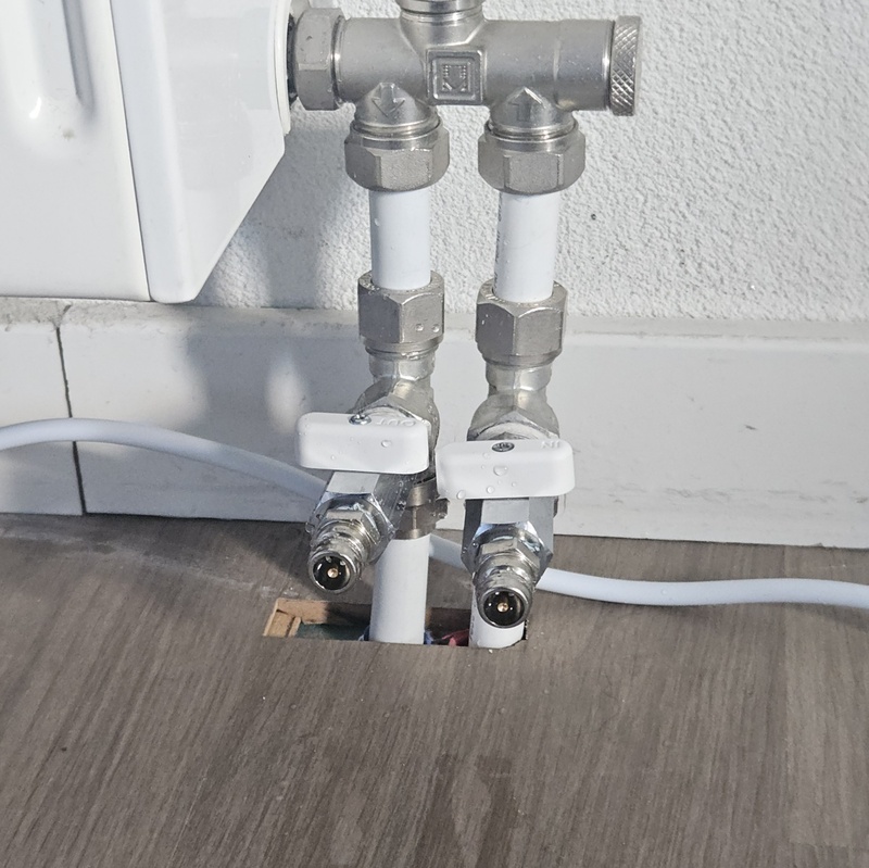

Jup, ook hier kwam het niet kunnen / willen installeren op dikwandig als een verrassing. Zal wel met de hoeveelheid extra tijd en/of moeite te maken hebben de denk ik Er werd inderdaad wel aangegeven dat we eventueel zelf een aansluiting konden laten verzorgen (met specificaties) of dat we een alternatieve locatie konden doorgeven als die er was. In ons geval was dat zo, dus dat maar gekozen.

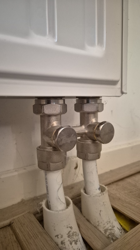

Is dit type aansluiting goed genoeg om op aan te sluiten naar jullie mening/ interpretatie?

In basis wel, maar je hebt zo te zien geen 12cm vrije ruimte voor de Chill-koppelingen. Dus dat zou alleen kunnen als je de radiator weghaalt of verhoogt.

Als de radiator een paar cm omhoog kan dan gaat het lukken. Is ook bij ons de situatie.

Top, dank. Maar ze kunnen dus de koppeling (sowieso) niet aansluiten op dat bestaande T stuk?

marinusch2 schreef op zaterdag 18 april 2026 @ 10:52:
Dat is een H-blok/onderblok waarop ze niet kunnen aansluiten. Ze kunnen in theorie wel aansluiten op de radiator zelf, waarbij de radiatorkraan dan open moet blijven staan. Maar dat willen ze nu nog niet doen.

Ywa schreef op zaterdag 18 april 2026 @ 10:54:

marinusch2 schreef op zaterdag 18 april 2026 @ 11:08:
Dank voor je kennis, ik had de optimistische hoop dat het een kwestie was van (dat als een dop uitziende uiteinde) eraf draaien en hun bouwwerk erop, maar er is gelukkig ruimte zat om wat hoger te hangen. Ik wacht de eerste ervaringen af en hak dan de knoop door!
De 'dopjes' zijn, naar mijn weten, kraantjes waarmee je de leidingen open en dicht kan draaien. Vooral handig bij het vervangen van de radiator. :)

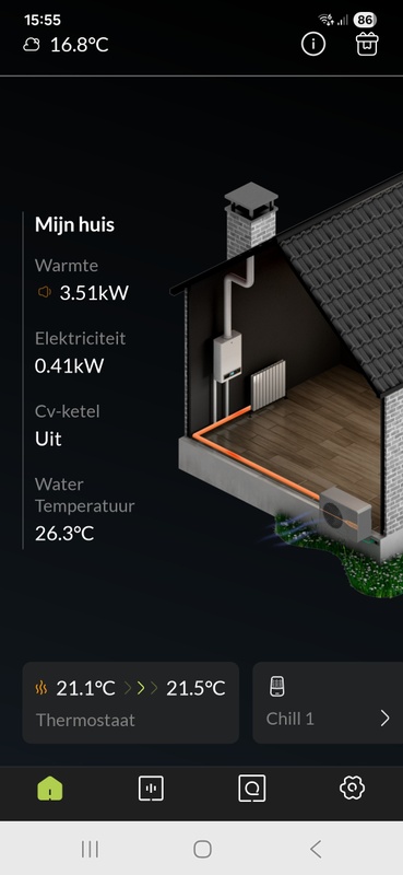

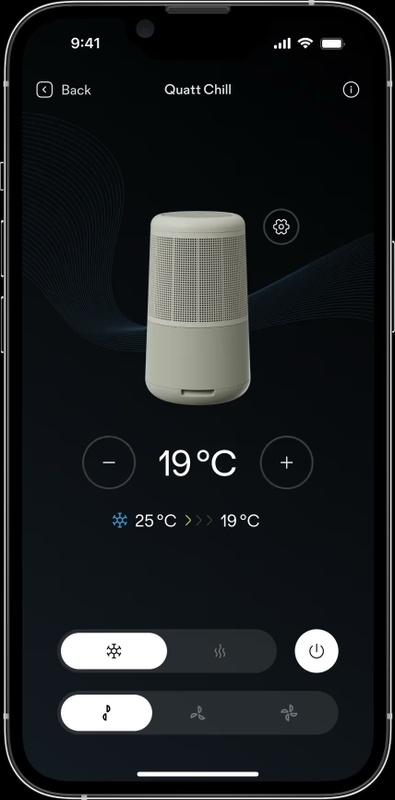

Naast de thermostaat aanduiding is de Chill verschenen:
Afbeeldingslocatie: https://tweakers.net/i/tA1FBvGP5eJWrGRKGa0l2kXEM6A=/x800/filters:strip_icc():strip_exif()/f/image/L6XoPhZ7tY37tqDneseyKWrY.jpg?f=fotoalbum_large

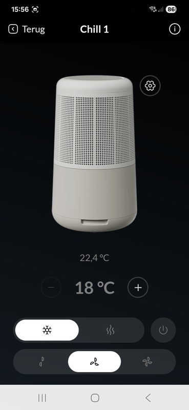

het Chill menu:
Afbeeldingslocatie: https://tweakers.net/i/CiEV5njSAaHz-79BmMg5IIDc88k=/x800/filters:strip_icc():strip_exif()/f/image/Npg6TzfIZz56JW2LZmJhAFrX.jpg?f=fotoalbum_large
het Chill menu:
Gefeliciteerd met deze eerste Chill bij een "gewone klant" installatie *O*

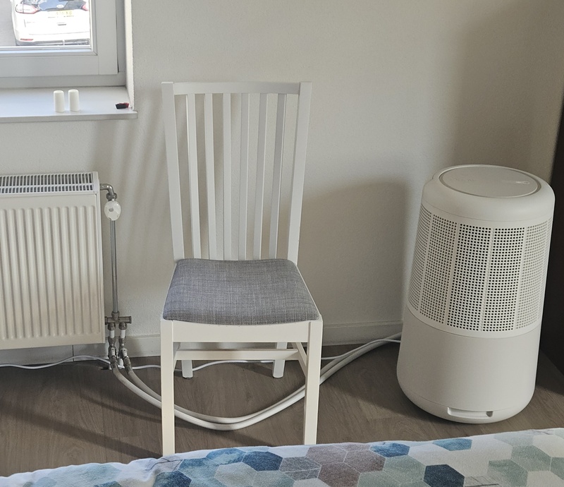

Kun jij ons nog blij maken met een paar foto's van de Chill zoals die bij jou is geinstalleerd, met de leidingen en koppelingen en wat er mogelijk van het binnenwerk van de Chill zichtbaar is?
NB en wat er nog te tweaken is aan jouw Chill als jij in de app bij het Chill-menu op dat tandwieltje klikt oOo

Geluid in laagste stand is meer soort gezoem. Filmpje geluid, begint in laagste ventilatiestand, 2e deel hoogste stand:
Afbeeldingslocatie: https://tweakers.net/i/dg-w2DfRq0Diw5dN42nNIQIExjg=/800x/filters:strip_icc():strip_exif()/f/image/7VLq4JBVvSun2V63U0tK7Bkr.jpg?f=fotoalbum_large
Afbeeldingslocatie: https://tweakers.net/i/oXwH07Dk12tgis1dGnVVqS7gVPY=/800x/filters:strip_icc():strip_exif()/f/image/k2QAAZudUFzgqfkTy3MMjXGc.jpg?f=fotoalbum_large
Afbeeldingslocatie: https://tweakers.net/i/g5UtONZhjtN9U5wfQ2FGHfe3I-Y=/800x/filters:strip_icc():strip_exif()/f/image/CAmB67FRxrsxg2A130gedmkE.jpg?f=fotoalbum_large
Bij het weer aankoppelen sproeit er een beetje water over de vloer. Als je dat niet fijn vindt even een doek onder leggen.
Het wieltje bij de Chill in de app laat je de FW versie zien en de signaalsterkte van de verbinding. En je kan hem verwijderen uit de app, dat is het enige wat je kan doen.

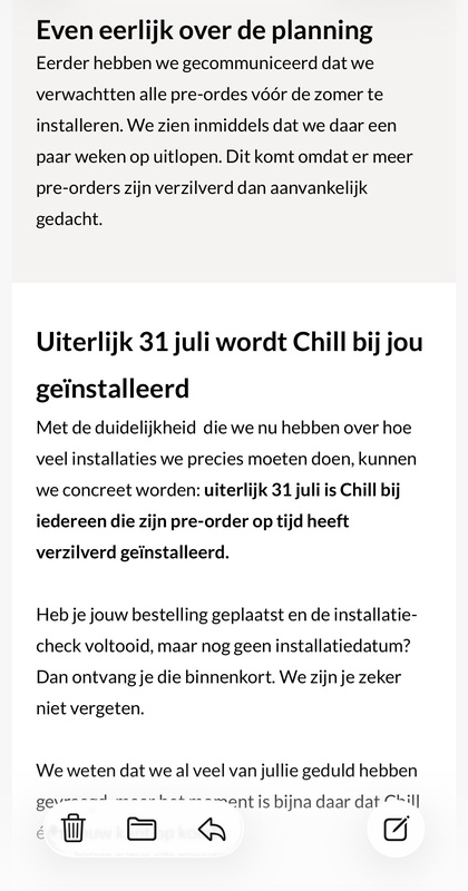

Wij hebben de Quatt Chill in augustus 2024 gepre-orderd, toen het product nog in ontwikkeling was. Op basis van de toenmalige communicatie (o.a. “aansluiten op elke radiator” en eenvoudig verplaatsen) gingen wij uit van een flexibel systeem dat op meerdere plekken in huis inzetbaar zou zijn.
In de uiteindelijke uitvoering blijkt dit anders te liggen. Extra aansluitpunten vereisen aparte QuickConnectors (€149 per stuk) en het systeem is in de praktijk bedoeld om seizoensgebonden op één plek te blijven staan. Dat maakt het aanzienlijk minder flexibel dan verwacht.
Daarnaast zijn bepaalde praktische aspecten, zoals de condensopvang (handmatig legen), pas later duidelijk geworden.
Ook de communicatie rondom levering en installatie laat te wensen over. De oorspronkelijke verwachting was installatie vóór de zomer, maar een concrete datum ontbreekt nog steeds.
Hoewel we begrijpen dat het om een product in ontwikkeling ging, vinden wij dat de verwachtingen die bij pre-order zijn gewekt onvoldoende worden waargemaakt. Daarbij valt op dat er weinig ruimte is voor coulance richting vroege klanten.

toch wel een (bijzonder) gemiste kans dat ze niet hebben nagedacht over een haakse variant van die quick-connectoren...
WP: Quatt Mono (v1) + 3kW BUH (DIY) & OpenQuatt, SWW: E-boiler 250L & PV sturing, gasloos okt'25, PV: 6040 Wp (SE3000H/IQ8/APsystems), Indevolt SolidFlex 3000AC (9.0kWh)
  • sbijlsma
  • Laatst online: 28-11 09:24
De leidingen komen een flink stuk naar voren inderdaad. En ze zijn vrij stug. Maar echt een probleem is het niet want ik koppel de boel los in dit seizoen.

De Chill is hier zojuist ook geïnstalleerd. Eerste indruk is goed, wel een groot apparaat maar hij kan flink koude lucht blazen. Bediening via de app is makkelijk: aan/uit, koelen/verwarmen, zacht/middel/hard blazen.
Heb twee quickconnect punten: in de slaapkamer en op zolder voor het thuiswerken.

@paQ
Koelen en verwarmen en dat op drie standen.
Afbeeldingslocatie: https://tweakers.net/i/QOy01l9i4VG374KkvbzGOmKosiE=/x800/filters:strip_icc():strip_exif()/f/image/hbb2CUviWoeGfGNBKdpFOPTe.jpg?f=fotoalbum_large

  • paQ
  • Laatst online: 01:08
paQ
Mickel moen schreef op maandag 11 mei 2026 @ 16:41:
@paQ
3 fan standen, Ik meen te herinneren dat de chill aan/uit is? (net als de HC)

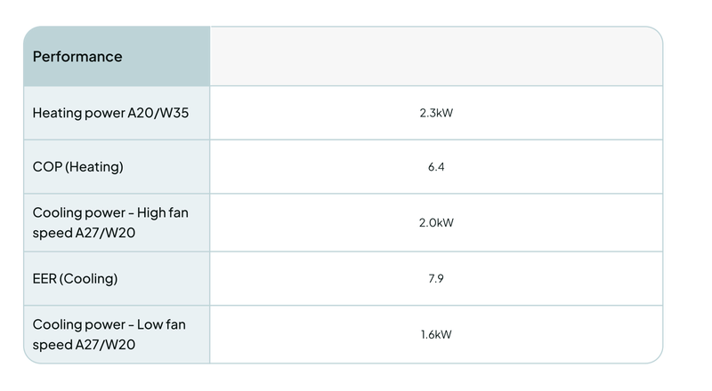

paQ
Cc88 schreef op maandag 11 mei 2026 @ 17:26:
Het wordt de puberkamer
Geluid: Op de laagst ventilatie stand 45dB, op normale ventilatiestand 53 dB en op de hoogste stand 61dB.
Afbeeldingslocatie: https://tweakers.net/i/xVj7AaTHg1HErnf4kYNVKQwZppo=/800x/filters:strip_exif()/f/image/vXiBmBAzRDZxDmzwDLBwdDBF.png?f=fotoalbum_large
hier wordt eigenlijk ook geïmpliceerd dat koelvermogen afhankelijk van de fan stand is ergo, 1 stand compressor?

@paQ
Drie fanstanden zijn toch drie standen?
Hoe hoger de stand hoe meer er verwarmd/gekoeld zal worden. Een en ander dan nog in relatie met de ingestelde temperatuur.

  • paQ
paQ
Mickel moen schreef op maandag 11 mei 2026 @ 17:28:
@paQ
De hoeveelheid condens is afhankelijk van hoe veel er uit de lucht te plukken valt en met welk verdamperoppervlak. Als je een hoger koelvermogen hebt bereik je dat condensatiepunt vooral eerder.
Je ziet dat de fanstanden nauwelijks effect hebben op het koelvermogen. 400 W tussen de laagste en hoogste stand. Aldus de specs van de Chill. Je forceert meer lucht langs de verdamper.
Ik denk dat de Chill dus een aan/uit systeem is, maar dan maakt in wezen niet heel veel uit als de bron (CV water) regelbaar is door de Quatt buiten. Maar, het langzaam laten doorpruttelen van de chill is er niet in alle omstandigheden vanzelfsprekend dus. Hij kan niet lager dan 1.6kW koelen. Een split unit kan wel een stuk lager.

  • Mickel moen
  • Registratie: November 2016
  • Laatst online: 09:08
Mickel moen
mickelmoen.nl
paQ schreef op maandag 11 mei 2026 @ 17:35:
Zijn het nog altijd 3 standen. Bovendien zijn er nog twee variabelen. Het te overbruggen temperatuurverschil en de tijd.
Komt nog bij, hoe steviger de bries hoe groter de ervaring. Gelijk een ventilator.
Dat een split unit beter werkt, geloof ik graag. Dat betekent niet, dat een Chill voor jou situatie en wensen niet kan voldoen.
Hoe dan ook. We gaan het ervaren.
[ Voor 5% gewijzigd door Mickel moen op 11-05-2026 18:03 ]

  • paQ
paQ
Mickel moen schreef op maandag 11 mei 2026 @ 17:58:
... ja. 3 standen....
1600, 1800, 2000W koelvermogen
Als men zich daar vooraf dan ook bewust van is.
Althans, de specs reppen geen woord over een lager koelvermogen, of een range aan koelvermogen.
[ Voor 9% gewijzigd door paQ op 11-05-2026 18:01 ]

Daarom, we gaan het beleven.
Zodra ik er een heb, zal ik de Chill hier uitgebreid reviewen.
Overigens, vandaag een mail gehad, dat “voor de zomer” nu uiterlijk 31 juli wordt.
Zul je zien, dat plaatsing in onze vakantie gepland wordt. Afijn, ook dat gaan we zien. Geen zaken om wakker van te liggen.
