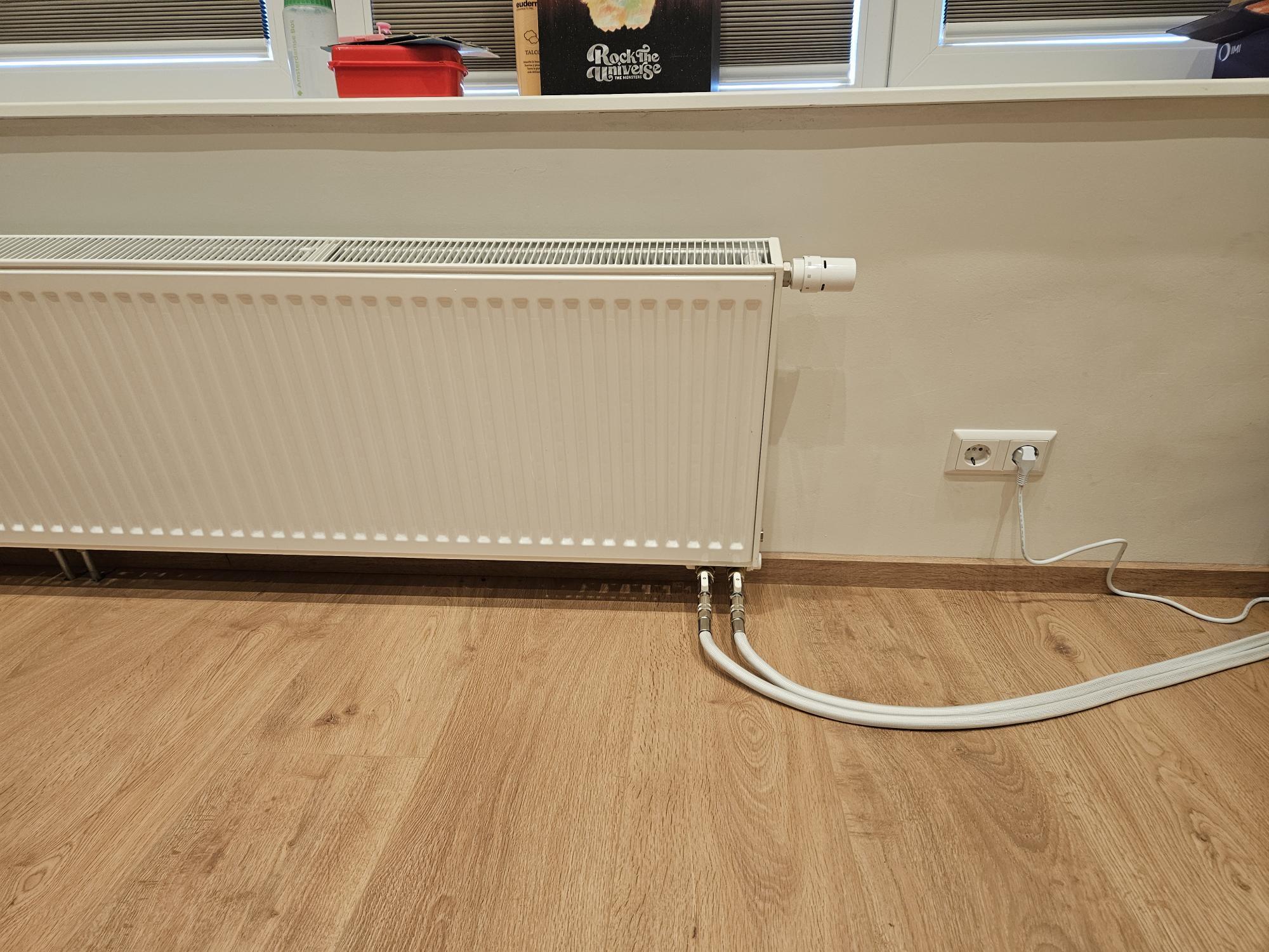

• paQ
  • Laatst online: 08:12
paQ
Zweitse schreef op dinsdag 23 juni 2026 @ 19:15:
Zover ik weet heb jij zelf geen Chill. Of heb ik het mis?
Je hebt het over 2 of 4 maal snijden....Sterker nog de monteur is 2 keer in zijn bus gesprongen om onderdelen te halen. Tot zover de nadelen voor Quatt.
En dan de nadelen voor de klant....Gezeik? Aansluitingen hoog?. En met welke onderbouwing/ervaring? En als klap op de vuurpijl......Een warme radiator. Sorry dat ik ff lach. Het tegenovergesteld is waar.
Ik ga zeker niet zeggen dat alles bij Quatt op rolletjes gaat. Maar wat jij hier verteld slaat echt nergens op.
Nou, lees de paar berichten hierboven anders even ;)
(warme radiator, Quatt wil de thermostaatknop verwijderen)
En ik vind dit anders weinig om mee te lachen:
Afbeeldingslocatie: https://tweakers.net/i/OM5xwsk1Euc1dQzMWc_e72Df9Q0=/x800/filters:strip_icc():strip_exif()/f/image/COKymnYP0ZOEQ51fTIChe6vm.jpg?f=fotoalbum_large

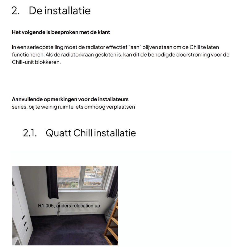

Mickel moen schreef op dinsdag 23 juni 2026 @ 20:54:
@MirkoH
Bedankt voor de tekst van de mail.
Nu is de vraag wat de motivatie was om naar serieel te gaan. Ik zie dat niet in de mail. Is dit vooraf met je besproken. Waarom staat dat niet in de orderbevestiging?
Al met al vreemd.
Voor iedereen die deze mail ook gekregen heeft zonder opgave van reden, zonder dat dit vooraf besproken is. Als het plaatje wat ik hierboven gepost heb, met daarop duidelijk de parallelle aansluiting in jouw orderbevestiging staat:
Niet mee akkoord gaan. Als het werk al gebeurd is zonder jouw toestemming, verzoeken om dit te corrigeren naar parallel. Niet eerder de laatste termijn betalen tot het naar jouw zin is.
Als parallel niet kan en je wilt niet serieel, laat ze dan de Chill maar weer ophalen en het geld terugstorten.
@Midway123
Ik val van mijn stoel van verbazing.
Standaard serieel?
Aan ieder die dit overkomen is en je wilt het niet zo. Laatste betaling vasthouden en meteen een klacht indienen.
Dit is inderdaad de spelregels wijzigen tijdens het spel.
Alles serieel in mijn geval, ik weet dus niet of dit standaard voor iedereen is. In elk geval zijn bij mij de spelregels veranderd tijdens het spel.
Vrijstaande woning, 190m2, bj 2005. BG 80m2 Vloerverwarming, 1e (5) en 2e (3) T22 radiatoren, Tado V3+, Geen zones (meer), Quatt duo 1.5 met all-E XL heat battery, Robot hybride verdeler 5 groepen.
@MirkoH
Al met al vreemd.
@Midway123
Standaard serieel?
Hi, nee is vooraf niet besproken. Ik dacht dat het ging om 1 van onze radiatoren die via een andere kamer komt. Dat leek de verklaring maar toen de monteur er was gaf die aan dat hij alleen materiaal had om alles serieel te doen. Dat is zeker niet besproken in persoon. Enkel vooraf de mail waarmee ze het afdoen als iets wat voor jouw installatie geldt.
Is natuurlijk onzin want ik had de vereiste 12cm ruim op alle plaatsen. Het is zover ik zie alleen maar makkelijker plaatsen voor ze. Als het echt beter zou zijn dan hadden ze prima in die mail de voordelen kunnen benoemen toch? En daarnaast heeft de monteur netjes drie aansluitingen met zijn eigen spullen parallel gemaakt :)

Midway123 schreef op dinsdag 23 juni 2026 @ 21:21:
Daar hoef je niet mee akkoord te gaan toch?
Kijk het kan zijn dat parallel zonder meer niet mogelijk is.
Zoals ik al eerder gepost heb, vooraf zelf ook goed bekijken of de plaatsing haalbaar is. Ik meen, dat Quatt eerst minimaal 12 cm vrije aan- en afvoerleiding aangaf.
Is dit er niet, dan zelf eerst de radiator hoger (laten) plaatsen. Of indien mogelijk dit met Quatt vooraf tegen de meerkosten afspreken. Je moet vooraf voor jezelf goed weten, hoe je wilt hoe het eruit ziet. Is het niet mogelijk, wat jij wilt, dan ervan afzien.
Wat je wel of niet accepteert is persoonlijk.
Ik zou persoonlijk nooit met serieel akkoord gaan, als ik het gezeik met de thermostaatknoppen uit de mail lees.
Mijn advies aan Quatt, stop met dit gepruts. Standaard parallel, tenzij luid en duidelijk anders met de klant vooraf is overeengekomen. Stuur ook voor de definitieve order een plaatsingsplan ter beoordeling.

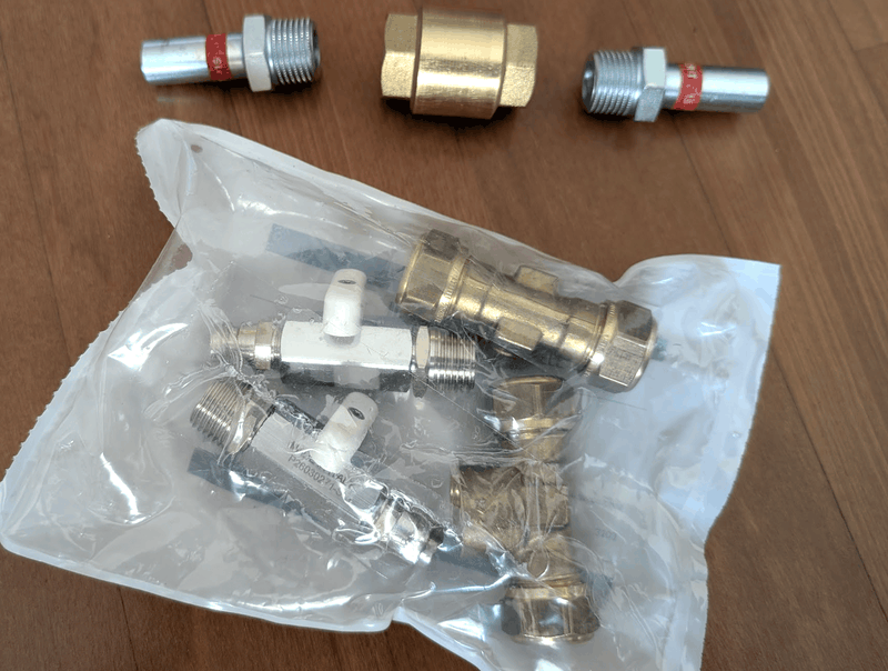

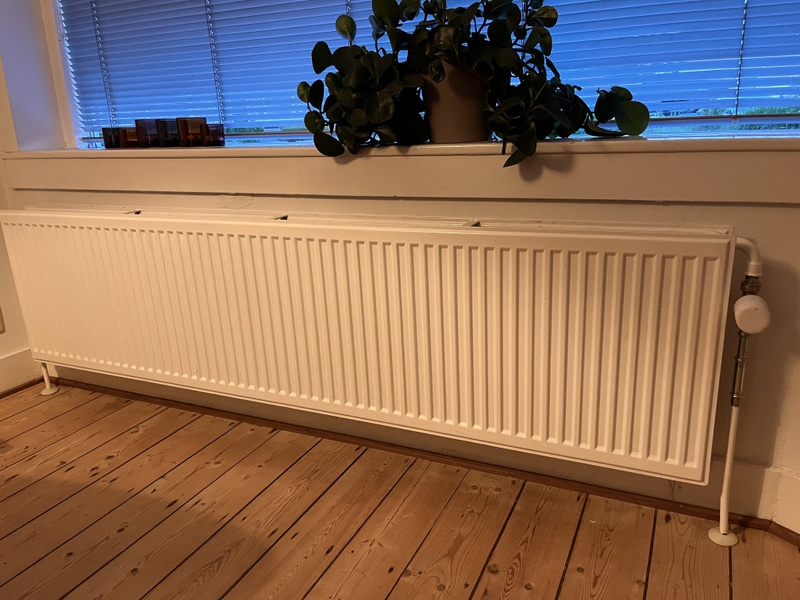

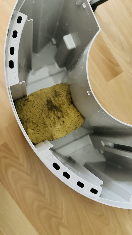

  • BoschR
  • Laatst online: 01-11 00:59
Afbeeldingslocatie: https://tweakers.net/i/euFbdC_UiPKu9epCOjtqM2kDIRY=/800x/filters:strip_exif()/f/image/yDo83Bmt8LIhsYipSIZHIMYJ.png?f=fotoalbum_large
Het pakketje van Quatt maar eens even geopend en ik trof aan ik al bang voor was. Dit verhaal (x2) geleverd gekregen en dat zijn ze dus van plan om morgen te gaan installeren. Maar dat gaat niet gebeuren.
Is het mogelijk om de radiator te verwijderen, maar het onderblok te hergebruiken? Deze omdraaien (want ik wil de Chill aan de andere kant hebben staan. En dan op de uitgang aan de bovenkant een knie te plaatsen? Dan kunnen daar de quick connectors op toch? In dat onderblok zit ook een "by pass" toch als ik de kraantjes op de connectors dicht draai??
Wie kan er met mij mee denken zodat er morgen toch iets gaat gebeuren! :)
OV | 2kap '99 131m² | Quatt Duo + 2x Chill | Intergas Kombi Kompakt HRE 28/24 '13 | Honeywell T6 | 7.975wp SolarEdge
  • Mickel moen
  • Registratie: November 2016
  • Laatst online: 23:48
Mickel moen
mickelmoen.nl
Ik kruip zo langzamerhand weer op mijn stoel. Ik vermoed, dat Quatt tegen de werkelijkheid aanloopt, dat nogal wat installaties gewoon lastig zijn. Te korte leidingen e.d., maar om dan maar naar standaard serieel te gaan getuigt niet van mooi werk willen leveren maar maakt van Quatt echt een dozenschuiver. Ik krijg medelijden met de monteurs.

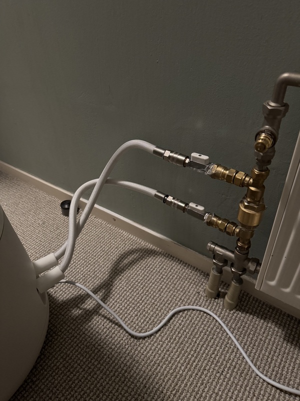

Ik ben eens door mijn huis gelopen.
  1. Onze slaapkamer op zolder. Daar komt de Chill ook. Genoeg beschikbare ruimte achter het knieschot. Afbeeldingslocatie: https://tweakers.net/i/q6F9cjRXIh_61nK2ZmXbzzc-mV4=/800x/filters:strip_icc():strip_exif()/f/image/SBi4b0XaOzOKgi3hLxBdyuH3.jpg?f=fotoalbum_large
  2. De keuken. Niet mogelijk, tenzij ik de slangen door de wand naar de buizen erachter voer. Radiator hoger hangen is hier geen optie.Afbeeldingslocatie: https://tweakers.net/i/YL42bmypQphtRRgWFsFiEaqWZ60=/800x/filters:strip_icc():strip_exif()/f/image/GQJBtTBmJ9I9aiffc4T5mMCY.jpg?f=fotoalbum_large
  3. Woonkamers. Of de Chill in het midden of in een hoek met een korte en een lange slang. Wat ook nog zou kunnen slangen door de vloer naar de kruipruimte. Maar dat gaan ze vast niet doen. En serie? Echt niet.Afbeeldingslocatie: https://tweakers.net/i/Y9KVlO5r5swmmsuFlVW-b6ZFlgM=/800x/filters:strip_icc():strip_exif()/f/image/ET96O3ygyWR5aH1ofE2OgWcP.jpg?f=fotoalbum_large
  4. Slaapkamers. No problemo.Afbeeldingslocatie: https://tweakers.net/i/gktep7VFoMK3TFZpdpOco261jEs=/800x/filters:strip_icc():strip_exif()/f/image/vuoYiQ01ZAeXNKRRKpdiSZn1.jpg?f=fotoalbum_large
  5. Badkamer. Niet dat ik hier ooit een Chill zou willen. Radiator hoger ophangen of serieel, dat zou hier wel kunnen. Afbeeldingslocatie: https://tweakers.net/i/8fuCBG4ycihYE7cQ_kMR-bNfMQ8=/800x/filters:strip_icc():strip_exif()/f/image/uqQwre6EH6DJW8rwkpnB3YPo.jpg?f=fotoalbum_large
Zo moet je zelf goed beoordelen wat er mogelijk is.
Daar is Quatt toch voor!?🥴 Nou, dat valt dus tegen, zeker als er niemand vooraf de mogelijkheden zelf komt bekijken en dit met je bespreekt. En om eerlijk te zijn dat kun je ook zo inschatten.

  • Mickel moen
Mickel moen
mickelmoen.nl
BoschR schreef op dinsdag 23 juni 2026 @ 22:28:
Nou ik lig al weer op de grond.
Helaas ik kan niet met je meedenken, daarvoor is mijn technische kennis in deze ontoereikend. Als het parallelle plaatje in jouw orderbevestiging staat en ze serieel willen en jij niet, dan zeker niet akkoord gaan. Een e-mail-overval waarin ze tussentijds de spelregels veranderen verandert hier niets aan. Dus zeker ook geen, was het niet €500, betalen als de installatie niet door kan gaan. Maar wie weet tref je monteurs die mee willen denken. Succes.
Súdwest-Fryslân, Tussenwoning 1939, 143m2, Energielabel B, Quatt-Hybrid/6kW/-10°C/16°C/ SCOP4.3, Chill, Nefit-Ecomline/9,8kW, WT40-57°C, Tado-V3+/T̄ 20,3°C, 10 radiatoren, HeatFan, Morsø, Tonzon, IsoWool, HR++/HR/dubbel, PV 3880Wp, Dyness Aquavolt, HW

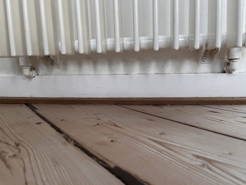

  • BoschR
Mickel moen schreef op dinsdag 23 juni 2026 @ 22:48:
Afbeeldingslocatie: https://tweakers.net/i/gHUgSax_2bWxVjqOSbsNWsuXZ0k=/x800/filters:strip_exif()/f/image/Ba6zXZjHqPMGAD6PhSjkOc2u.png?f=fotoalbum_large
Er staat in mijn plan dus wel iets over "series". Ik heb hier nooit bij still gestaan dat ik z'n gedrocht van een setup zou krijgen + dat mijn verwarming warm zou worden |:( Dit is ook nooit uitgelegd. Daarnaast zeggen mij deze "R1:005" en "relocation up" ook niks.
Maar verderop staat weer een "aansluitschema chill" met een parallelle aansluiting. Zoals je die zelf net ook poste (hoofdstuk 3).

BoschR schreef op dinsdag 23 juni 2026 @ 23:09:
Als ze in de orderbevestiging en serieel aangeven en parallel deugt de bevestiging niet. Er staat wel met de klant besproken maar als de concequenties niet in het plan staan en dit achteraf komt middels een mail, is dit plaatsingsplan/orderbevestiging naar mijn idee prutswerk.
  • BoschR
Mickel moen schreef op dinsdag 23 juni 2026 @ 23:16:
Ik kan mij helemaal niet (meer) herinneren dat ik ooit iemand gesproken heb hierover. Ik heb alleen foto's aangeleverd zoals gevraagd, maar niet met iemand gebeld of gemaild.
Ik ga morgenvroeg maar naar Warmteservice. Leg daar de situatie uit. Neem de juiste koppelingen / onderblokken mee (hopelijk op voorraad). Installateur staat gepland voor 13:00.

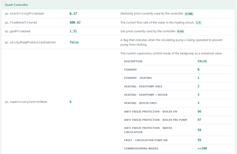

  • chrisvoorma
  • Registratie: Juni 2018
  • Laatst online: 11-10 20:11
jj85 schreef op dinsdag 23 juni 2026 @ 17:09:
"supervisoryControlMode": 5
Dat is dus koeling - standby of koeling - zonder actief ODU op koelstand --> maar dus wel circulatie.
Voor zover nu bekend, als de watertemperatuur te hoog wordt, dan gaat ODU inschakelen om deze weer naar beneden terug te brengen.
Maar 24/7 het cv-water afkoelen is wel wat veel van het goede ;)
Mvg Voorma

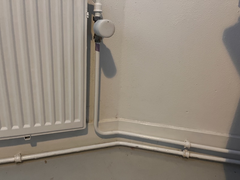

BoschR schreef op dinsdag 23 juni 2026 @ 16:29:
Als ik de radiator verwijder en 2 van deze knie's op de leidingen plaats zou het in theorie moeten werken. Maar ik denk dat ik een groot probleem heb als ik de quickconnectors dicht draai? Want dan heb ik geen flow meer in het systeem? Ik heb dus iets van een by-pass nodig?
Bestaat zoiets?
Dat ligt een beetje aan jouw situatie. Als je geen andere radiatoren in serie geschakeld hebt achter die raditor op jouw foto, is er in principe niks aan de hand. Er is nog steeds een gesloten systeem, alleen zitten daar dan twee leidingen aan vast die 'afgedopt' zijn. Als je wél andere radiatoren er nog achter hebt staan in serie kan je eventueel een 50% blok er tussen zetten, dan heb je iig nog flow bij het afsluiten, maar wel 50% minder flow/vermogen. Of je laat je radiator wel zitten en zet dit er tussen : https://www.warmteservice.nl/Installatiemateriaal/Koppelingen/Knelkoppeling/BONFIX-messing-knelkoppeling-T-stuk-met-binnendraad/p/40055425

Ch3cker schreef op woensdag 24 juni 2026 @ 08:28:
Ben net terug van Warmteservice. Volgens de medewerker daar was het geen probleem inderdaad om de oplossing van de knietjes te volgen. Hij kon aan mijn onderblok zien dat hier geen bypass in zit. Dus als ik nu mijn radiator dicht draai dit hetzelfde is als ik straks mijn Chill afsluit m.b.v. de "kraantjes". Dat zou betekenen dat mijn radiatoren nu paralel zijn?

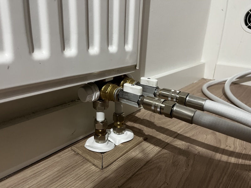

Afbeeldingslocatie: https://tweakers.net/i/o9vNAKefS1C6QlUl7lWPqy9O8QY=/800x/filters:strip_icc():strip_exif()/f/image/DQ4AEFewDXY9l7Ssa0PEoiWY.jpg?f=fotoalbum_large Blijkbaar hebben ze dit in april al vernomen.

  • marklakeman
  • Laatst online: 29-10 13:20
(jarig!)
Ik heb ook het mailtje gehad over het verwijderen van de slang uit de waterbak (nog geen overstroming gehad), maar nu hoor ik het gewoon druppelen in de bak bij stand 2 of 3. Dat vind ik een veel irritanter geluid dan de ruis van ventilator en de lichte brom van de pomp. Van de regen in de drup, zullen we maar zeggen.
Verder wel echt blij met de Chill, lichte spijt dat ik toch niet meteen de tweede heb mee besteld (wel twee aansluitingen en nu wissel ik nog wel eens). Die zou in de winter wel alleen maar in de weg staan. Ik hoop nog altijd op een vast wandmodel op termijn, om een kleine radiator te vervangen.
Moet trouwens zeggen dat de vloer beneden echt wel goed mee koelt als hij maximaal draait, CV-water tussen 18 en 21 graden.
  • sbijlsma
  • Laatst online: 22:55
Je kan het slangetje gewoon terug zetten. Maak eerst een klein gaatje bovenin de slang zodat eventuele ophoping van lucht in de slang voorkomen wordt.
En ja, die 2e had ik ook beter meteen kunnen bestellen.

Afbeeldingslocatie: https://tweakers.net/i/PFHsPMqVaGjxBCHCDRCNHs0h3HU=/x800/filters:strip_icc():strip_exif()/f/image/z7GkhiYMA85DfhZWLnq1MDff.jpg?f=fotoalbum_large Heb er een spons tussen gepropt. Dan hoor je de druppels niet vallen 🤣

Testlab Teamlead
BoschR schreef op woensdag 24 juni 2026 @ 10:08:
Dat zou je dan wel zeggen ja, of het is nu ook al zo dat als je die verwarming dicht doet de eventueel volgende in de pijplijn al niet warm wordt
  • BoschR
Ch3cker schreef op woensdag 24 juni 2026 @ 12:44:
Ik zou het niet weten eigenlijk. Ik heb de radiatoren altijd dicht staan (en woon hier nog maar 1,5 jaar), verwarm helemaal nooit boven. Daarom mag de radiator ook wel weg + dat ik kan verwarmen met de Chill. Vind het vandaag ook niet echt een dag om dit uit te proberen en ik verwacht de installateur elk moment.

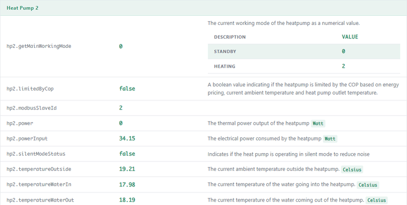

chrisvoorma schreef op dinsdag 23 juni 2026 @ 16:40:
24
25
26
27
28
29
30
31
32
33
34
35
36
37
38
39
40
41
42
43
44
45
46
47
48
49
50
51
52
53
54
55
56
57
58
59
60
61
62
63
64
65
66
67
68
69
  "boiler": {
    "oTtbTurnOnOffBoilerOn": false,
    "otFbChModeActive": false,
    "otFbDhwActive": false,
    "otFbDhwFlowRate": 0,
    "otFbDhwTemperature": 41.51,
    "otFbFlameOn": false,
    "otFbSupplyInletTemperature": 63.36,
    "otFbSupplyOutletTemperature": 0,
    "otFbWaterPressure": 2.01,
    "otTbCH": false
  "chill": null,
  "externalMeters": null,
  "flowMeter": {
    "waterSupplyTemperature": 24.53
  "hb": null,
  "hc": null,
  "hp1": {
    "getMainWorkingMode": 0,
    "limitedByCop": false,
    "modbusSlaveId": 1,
    "power": 0,
    "powerInput": 34.15,
    "silentModeStatus": false,
    "temperatureOutside": 25.95,
    "temperatureWaterIn": 25.03,
    "temperatureWaterOut": 25.03
  "hp2": {
    "modbusSlaveId": 2,
    "power": 0,

"qc": {
"electricityPriceUsed": 0.38,
"flowRateFiltered": 799.38,
"gasPriceUsed": 1.51,
"stickyPumpProtectionEnabled": false,
"qcAllE": null,
"qcChill": null,
"system": {
"chMaxWaterTemperature": 55,
"electricityTariffType": 1,
"gasTariffType": 0,
"hostName": "CIC-80b95493-fc18-52da-bfa2-xxxxxxxxxxxx"

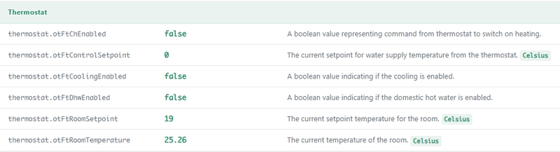

"thermostat": {
"otFtChEnabled": false,

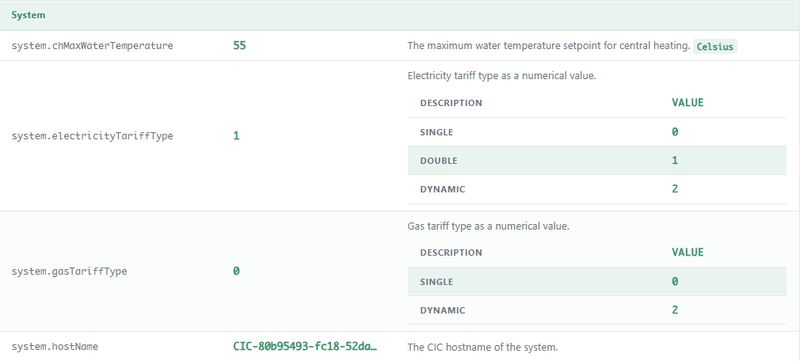

Json terwijl de chill koelt
"otFtControlSetpoint": 0,
"otFtCoolingEnabled": false,
"otFtDhwEnabled": true,
"otFtRoomSetpoint": 19,
"otFtRoomTemperature": 24
"thread": null,
"time": {
"ts": 1782289400758,
"tsHuman": "2026-06-24T08:23:20Z"
Dit is de json terwijl de chill koelt

  • mrkb_
  • Laatst online: 27-10 08:49
De monteur (dezelfde als de vorige keer) rijdt hier net weg en ik ben nu tevreden over het nu eruit ziet.
Afbeeldingslocatie: https://tweakers.net/i/OcFIl-c2cNupmXNgCeBE0mA5h7o=/800x/filters:strip_icc():strip_exif()/f/image/LnE2eS4sZuaTAMFyqN5vYizD.jpg?f=fotoalbum_large
Het onderblok is netjes geplaatst, en ik had meteen langere leidingen mee besteld. De monteur had geen blok mee maar had wel z'n bus vol liggen met onderdelen en ik heb een gratis paar witte rozetten cadeau gekregen. Die ga ik nog vervangen met een mooie eiken dubbelrozet.
De thermostatische insert in het blok zit er nog in en staat vol open. Nadeel van het blok is dus dat je niet lekker waterzijdig kan inregelen, want dan verstoor je ook de flow naar de Chill. Maar op de planning staat nog dat ik alle radiatorinserts in huis vervang door dynamische, dus dat komt goed.
Nog wel even met de monteur gehad over 90 graden-koppelingen, zodat de leidingen netjes naar de zijkant van de radiator geleid worden. Wat mij betreft zou Quatt deze op de volgende iteratie leidingen mee mogen geven, dat scheelt behoorlijk in leidinglengte als je de Chill naast de radiator zet.

Vandaag 3 Chills bij mij geïnstalleerd, op zolder heb ik 2 grote radiatoren met pijpen in het midden die uit de vloer komen. Ik had verwacht dat ze de quickconnector hierop zouden aansluiten, maar ze hadden een onderblok (Zoals op de foto van mrkb_) en die op een andere onderaansluiting van de radatior gezet, hierdoor was de flexleiding in de ene kamer eigenlijk te lang en in de andere te kort, het water gaat nu ook door de radiator heen, radiator voelt wel gewoon koel/lauw aan. het geheel steekt wel een flink stuk uit naar voren met het onderblok had gehoopt dat ze de quickconnectors een beetje schuin hadden kunnen installeren op de pijpen. Ben nu ook bang dat de kinderen misschien op de aansluiting gaan staan ofzo en het ziet er niet echt strak uit.

Ja hoor, heb ze nu al een tijd 2 op medium en 1 op high en dat lijkt prima te gaan tegelijkertijd.
Afbeeldingslocatie: https://tweakers.net/fotoalbum/image/RJJn7ZaPMFpANcHsrb9pVUgN.jpg

Voor degenen die trouwens dikwandige leidingen hebben. Bij mij was de oplossing om een T-stuk dikwandig knel op zowel de leidingen van de aanvoer en retour te zetten met een verloopje naar halfduims leiding waar de quick connector op gezet kan worden.
Was al met al zo gepiept. Snap dat quatt dit niet doet maar als je de ruimte ervoor hebt is het ook geen rocket science om dit te doen.
na afronding ff quatt gebeld ter verificatie of dit ok was en meteen een plaatsingsdatum gekregen.

Jazeker, ik zie in de json ongeveer 800lph. In het begin ging de chill in storing, toen is het voetventiel helemaal opengedraaid om de doorstroming vrij te maken. De storing verdween daarmee. Het lijkt dan dat er naar mening van de chill zelf voldoende flow is. Ik heb gekeken en het voetventiel staat idd helemaal open, thermostaatkraan is er af en ik heb dat pennetje net ook nog even een paar keer met de hand ingedrukt. Ik heb geen indicatie of reden om aan te nemen dat de flow beperkt is (anders dan een veel te warme radiator)

Afbeeldingslocatie: https://tweakers.net/i/16YwRGd6TdeRxgoF1UD951yOzVw=/x800/filters:strip_icc():strip_exif()/f/image/p4Sx5KULkFXWwBd1GkIBrmz0.jpg?f=fotoalbum_large De onderste slang is aangesloten op “in”, de bovenste op “out”
  • jj85
  • Laatst online: 07:03
jj85
Midway123 schreef op woensdag 24 juni 2026 @ 18:05:
[Afbeelding] De onderste slang is aangesloten op “in”, de bovenste op “out”
Heeft de terugslagklep een pijltje? En waar wijst die naar?
Is in en out op de Chill zelf ook OK?

  • Midway123
  • Registratie: September 2024
  • Laatst online: 01-11 17:42
jj85 schreef op woensdag 24 juni 2026 @ 18:10:
Pijltje wijst van beneden naar boven. Ik heb gekeken naar de in/out op de chill zelf.

  • jj85
jj85
Midway123 schreef op woensdag 24 juni 2026 @ 18:55:
Lijkt me OK.
Is aanvoer naar chill ook warm? Hoe ziet je Json uur de CiC eruit?

  • Midway123
jj85 schreef op woensdag 24 juni 2026 @ 18:59:
Lijkt me OK.
de aanvoer is niet warm. bijgaand de json
Afbeeldingslocatie: https://tweakers.net/i/QlydQ2yBJF--zPv4nOCL7lVP39Y=/x800/filters:strip_icc():strip_exif()/f/image/49CctZLkeiAo9QgRAvrtboxD.jpg?f=fotoalbum_large
  • jj85
jj85
Midway123 schreef op woensdag 24 juni 2026 @ 20:21:
Ik zie nog één mogelijke oorzaak ;) de aanvoer en retour van je radiator zelf zitten verkeerd om... Dan moet de Chill waterpomp tegen de stroom in drukken, dat lukt hem niet goed en derhalve een hele lage flow en hoge dT
[ Voor 11% gewijzigd door jj85 op 24-06-2026 20:47 ]
  • Midway123
jj85 schreef op woensdag 24 juni 2026 @ 20:46:
Ik zal die van de chill eens omwisselen op de Quick connectors en dan kijken wat er gebeurt..

  • jj85
jj85
Midway123 schreef op woensdag 24 juni 2026 @ 20:53:
Probleem is dan dat de terugslagklep ook verkeerd om zit, dus dat gaat mogelijk niet het gewenst effect geveen

  • Midway123
jj85 schreef op woensdag 24 juni 2026 @ 20:55:
Is mijn aanname correct dat ik dit kan testen door de warmtepomp nu te laten verwarmen? Dan zou het warme water immers via de retour de radiator in moeten gaan, maar vanwege de terugslagkep in de aanvoer er niet meer uit kunnen. Bottomline wordt de radiator dan niet warm. Of gaat deze aanname ergens mank?
  • jj85
jj85
Midway123 schreef op woensdag 24 juni 2026 @ 21:36:
Je plan klinkt correct idd :)

Afbeeldingslocatie: https://tweakers.net/i/Cv5P1VcsYU7NVh0BF--vemgkKvA=/800x/filters:strip_exif()/f/image/pATkMTmq1VApTj5H0CVzCkzn.png?f=fotoalbum_large
Misschien dat iemand hier meer licht in ziet?
Waarom heb ik als alles standby staat: dus geen warmte of koeling gevraagd nog steeds een flow van 800L/h

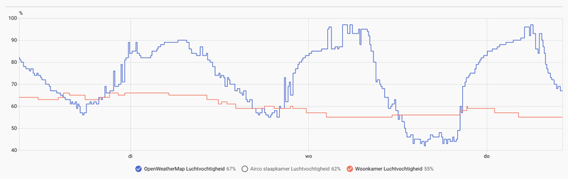

Elke nacht stijg (buiten) de LV tot nagenoeg 100%.
Grotendeels door de afkoeling. Hoe warmer de lucht, hoe meer vocht het kan vast houden, waarmee de relatieve luchtvochtigheid daalt. Dus als de lucht afkoelt, stijgt relatief gezien de luchtvochtigheid weer.
Afbeeldingslocatie: https://tweakers.net/i/1ulbfgwjdwfDTD3WeB1b4UC5frA=/800x/filters:strip_exif()/f/image/C2IMnQ6pMuZdU2fRFHX8P90U.png?f=fotoalbum_large
Het huis binnen 'droog' houden kost dus steeds meer energie omdat buiten de LV in vrij rap tempo stijgt.
En hoe kouder jij het maakt, hoe meer de RLV stijgt, waardoor je weer meer moet condenseren, etc.
Als het apparaat goed zijn werk doet, dan zul je veel condenseren, en dat vocht moet wel ergens naartoe. In een bakje in jouw geval ;)
Overigens, als je eenmaal een lage RLV hebt bereikt in een gesloten ruimte, zal er ook minder condens ontstaan. Het vocht is immers weggehaald.
[ Voor 17% gewijzigd door paQ op 25-06-2026 11:00 ]

chrisvoorma schreef op donderdag 25 juni 2026 @ 01:19:
Ik ga ook maar een beetje schieten met hagel, want ik weet niet hoe je systeem eruit ziet, en in de JSON zie ik eigenlijk niets raars.
Zou het kunnen dat het de VVW pomp is die die flow geeft? (nogmaals, met hagel, want ik weet niet eens of je VVW hebt). Dit kan juist bij dit weer het geval zijn, omdat zelfs met een pompschakelaar deze nu getriggerd kan worden omdat de temperatuur in het systeem hoog genoeg is dat de pomp van de VVW aangaat.
