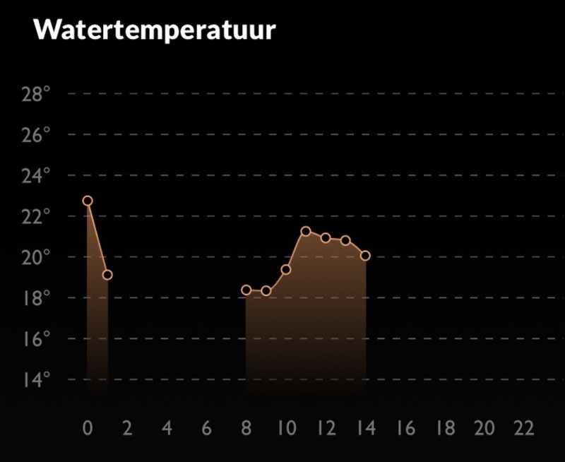

onlinaius schreef op donderdag 25 juni 2026 @ 10:40:
Ik ga ook maar een beetje schieten met hagel, want ik weet niet hoe je systeem eruit ziet, en in de JSON zie ik eigenlijk niets raars.
Zou het kunnen dat het de VVW pomp is die die flow geeft? (nogmaals, met hagel, want ik weet niet eens of je VVW hebt). Dit kan juist bij dit weer het geval zijn, omdat zelfs met een pompschakelaar deze nu getriggerd kan worden omdat de temperatuur in het systeem hoog genoeg is dat de pomp van de VVW aangaat.
Nee, aangezien je bij beide HPs een powerinput van ongeveer 35W ziet, zijn beide circulatiepompen gewoon actief.
CM6 is ook koelmodus. Maar werkmodus van beide HP staat op 0.. (standby).
Gezien de watertemp van 18grC heeft hij wel gekoeld daarvoor.
Wat het systeem volgens mij doet is de watertemp tussen 18 en xx grC houden, daarvoor circuleert hij dus vrij veel. ODU springt aanindien nodig. Ik verwacht daarbij geschakel tussen CM5 en CM6.

jj85 schreef op donderdag 25 juni 2026 @ 10:47:
Goed punt!
En in principe staat het systeem dus inderdaad ook niet standby, want dan zou de qc op 0 zitten.
Wel raar als deze er kennelijk nooit meer uitkomt. Chris zou eens kunnen proberen wat er gebeurd als overschakelt naar verwarmen. Kijken wat de qc control mode dan doet, en of die bij uitschakelen wel naar 0 springt.
Verder ben ik wel benieuwd hoe je Quatt Chill precies aan of uit zet (zelf dus geen ervaring mee). Dat doe je vermoedelijk op de chill zelf / of stel je via de app in op de chill?
En thermostaat staat uit / op 18 graden ofzo?

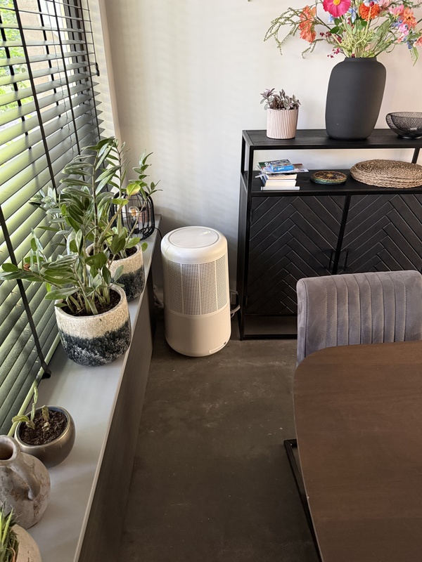

gister bij 21 graden de chill maar even uitgezet. hij koelt echt wel goed.

Ik heb op 3 slaapkamers een chill staan. Op 2 kamers werken ze ( de derde komen ze maandag voor) beide kamers hebben een nok en daar blijft het warm. Onder die 2 meter grens is het gewoon 19 graden als ik laat loeien. Daarboven is 26-27 graden
Gisteren heb ik met een sterkere ventilator getest die op de grond staat naast de quatt en na 1 uur draaien( ventilatior bedoel kk want de chill stond al langer aan) op 20 graden was het in de nok netjes 21 graden.
Dat is voor wat deze dingen aangeven te kunnen echt dikke prima. Koelen kunnen ze dus zeker goed!
Nu nog op zoek naar een sterke plafondventilator of voor 3 weken per jaar de ventilator ernaast.

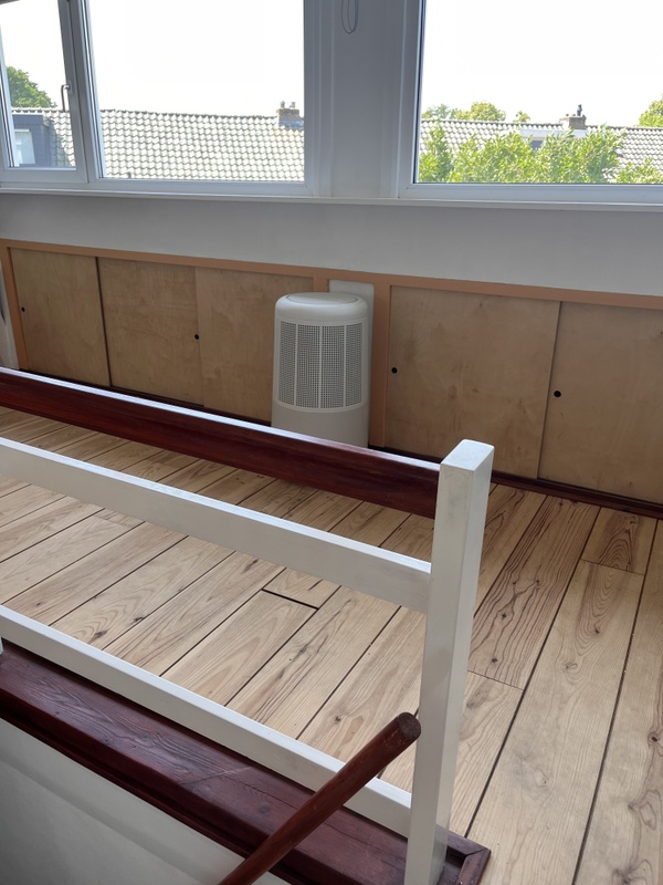

Hier de Quatt beneden staan. Ruimte van 60m2 plus deur open naar nog ongeveer 20m2 (gang met trap en bijkeuken). Oud vrijstaand huis, wel redelijk geïsoleerd.
Chill stond tot gister rond de 12u per dag aan, grotendeels op de middelste stand, dan werd het max 23 graden. ‘s Morgens vroeg goede luchten, en dan rond 9 uur de Chill weer aan.
Vandaag de Chill op de hoogste stand. Ruimte temperatuur is in de kamer nu 24 graden. Tov van buiten helemaal prima.
Koelt een stuk beter dan we hadden verwacht. Onze verwachting was ook geen 20 graden, maar we hoopten de ergste hitte hiermee buiten te houden. Dat lukt dus bovenverwachting.
Hier is de bak echt wel vrij vol als ik de melding zie.
De slang heb ik trouwens nog laten zitten. Ook op de hoogste stand tot nog toe geen overstroming. Ik ben veel thuis dus ik kan het goed in de gaten houden.

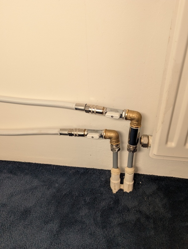

1 bar is geen bar
Midway123 schreef op woensdag 24 juni 2026 @ 18:03:
Ik heb geen indicatie of reden om aan te nemen dat de flow beperkt is (anders dan een veel te warme radiator)
Als ik het goed zie, heb je een thermostaatkraan met debietregeling. Rondom/achter het pinnetje zit een ring met inkepingen die je (mogelijk) kan uittrekken en draaien om de flow in te regelen. Ik verwacht dat je dan met goed kijken ook de cijfers 1 t.m. 7 zult kunnen vinden daarop.

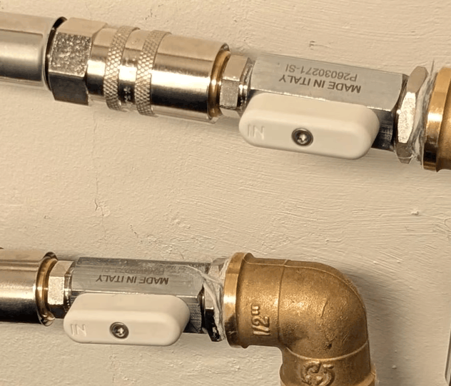

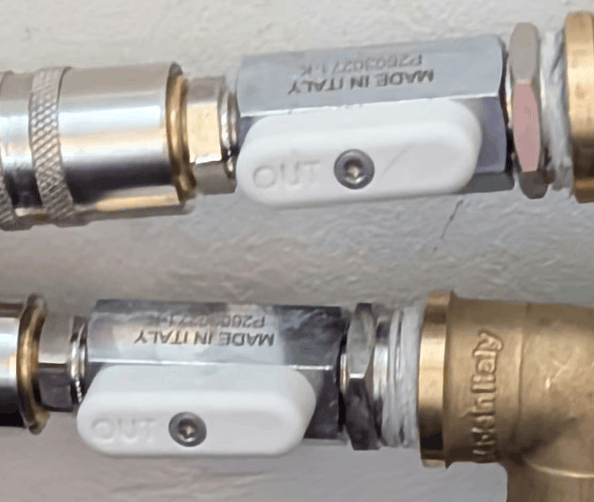

Vandaag is hier een Quatt Chill geïnstalleerd maar ik krijg het niet aan de praat. In de app is het verbonden onder 'Quatt Netwerk', maar ik zie in de homescreen niks verschijnen terwijl dat volgens de handleiding wel het geval zou moeten zijn. Daarnaast knippert het rondje rondom de fysieke knop op de Chill wit. Ik ben volstrekt radeloos, waarom werkt dit gewoon niet? En waarom moet je per se een stomme app gebruiken om een airco te bedienen? Het slaat werkelijk nergens op..
  • BoschR
  • Laatst online: 25-11 10:24
Tharoy schreef op donderdag 25 juni 2026 @ 20:42:
Je komt er wel een beetje heel erg laat achter dat hij alleen via de app te bedienen is. Dit had je kunnen weten.

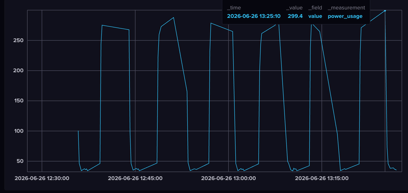

  • BoschR
Ik heb beide chills net achter een power plug gezet (Shelly), maar die meten beide niet meer dan ongeveer 280W tot 300W? Waar ik 500W had verwacht?

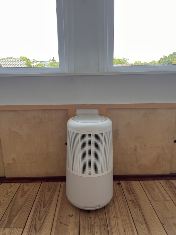

  • faberr
  • Laatst online: 22:28
Ik overweeg een Quatt Chill centraal in de hal van mijn bovenverdieping te zetten, met de bedoeling om vanuit de hal de aangrenzende kinderkamer of werkkamer te koelen (deur open). Afstand van de unit tot de deuropening is zo’n 3 meter.
Aan de mensen die er al een hebben: levert stand 3 genoeg luchtbeweging om de koude lucht daadwerkelijk de kamer in te krijgen? Benieuwd naar jullie praktijkervaring. Dit is de enige plek waar ik hem kan plaatsen ivm beschikbaar leidingwerk. Heb namelijk overal vloerverwarming.

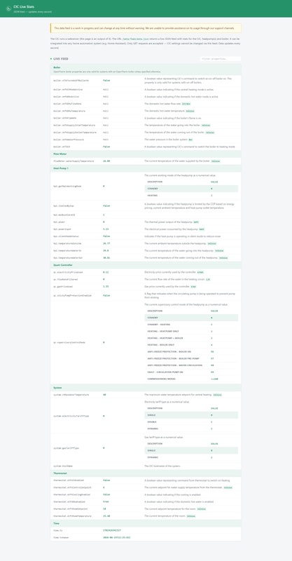

Dank je wel voor jouw reactie.
Ik zal iets meer uitleg geven:
De gehele woning wordt dmv oversized radiatoren verwarmt aan de hand van een dubbele quatt hybrid icm intergas cv ketel.
1 vertrek waar de chill is geplaatst heeft geen andere bron van verwarmen en of koelen.
Ik heb ondertussen ook een antwoord gekregen op ingeschoten ticket naar quatt en dit is hun antwoord:
Afbeeldingslocatie: https://tweakers.net/i/hXCsrpTMgNSJGYsr3zER93rJ12Y=/800x/filters:strip_exif()/f/image/d7P0f7gCQ1WXcdUlz36TyVJV.png?f=fotoalbum_large
Is er toevallig iemand die bereidt is om mij even een json uitdraai te geven waarbij het systeem standby staat dus er wordt geen warmte gevraagd en geen koeling en dan met name duidelijk de flowrate.
Alvast bedankt!!
Met vriendelijke groeten chris
Mvg Voorma

faberr schreef op donderdag 25 juni 2026 @ 22:26:
Inschatting op basis van ervaringen hier is dat je trapgat en hal goed zullen koelen, aangrenzende kamers profiteren wel mee maar hebben zeker niet dezelfde mate van koeling als de ruimte waar hij zelf in staat. Wel is jouw verdiepingsoppervlakte beduidend kleiner dan hier dus heb je relatief meer koelvermogen

onlinaius
chrisvoorma schreef op donderdag 25 juni 2026 @ 22:35:
Alvast bedankt!!
De vrienden bij Quatt proberen zich er weer erg makkelijk vanaf te maken.
Et voila.
Afbeeldingslocatie: https://tweakers.net/i/yWBb-J6F54YAOrg7nMwDaIYH_FY=/x800/filters:strip_icc():strip_exif()/f/image/BcqjqORIk1ZNOqDyNTD2P1yg.jpg?f=fotoalbum_large
lange screenshots gaat kennelijk niet.
Ik weet ook niet of je die van mij wil, aangezien ik geen Chill heb, en Quatt daar mogelijk weer over gaat zeuren?
[ Voor 13% gewijzigd door onlinaius op 26-06-2026 00:33 ]

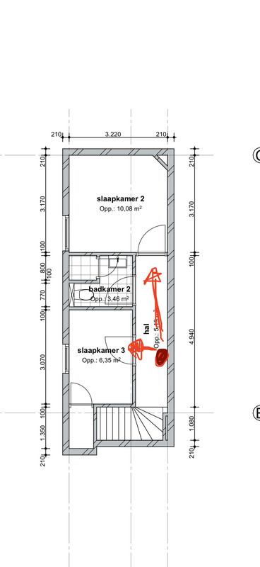

Afgaande jouw tekening, zal het voor kamer 3 het beste werken. Kortste afstand, helemaal als je hem recht de kamer in laat blazen. De Chill blaast namelijk recht vooruit. Als de Chill in een “normale” niet te grote kamer staat is dit geen probleem. Zit er een hoge nok in de kamer blijft de koelte meer beneden hangen. Wil je meerdere ruimtes koelen zoals op jouw tekening wordt het lastiger.
Wij hebben de Chill op onze slaapkamer op zolder ook met een nok. De Duux ventilator die we daar tot nu gebruikt hebben, heb ik laten staan, zodat er meer luchtbeweging in de kamer is en de kamer gelijkmatiger gekoeld wordt.
In jouw situatie zou ik dus gaan experimenteren met één of meerdere ventilatoren om de lucht beter te verspreiden.
Verder denk ik dat je hem het beste continu kunt laten werken. Dan koelt de omringende massa, wanden, meubilair enz. ook. Er is altijd behoorlijke warmteoverdracht van de ene ruimte naar de andere.
[ Voor 8% gewijzigd door Mickel moen op 26-06-2026 07:06 ]

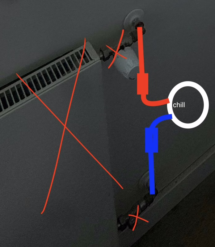

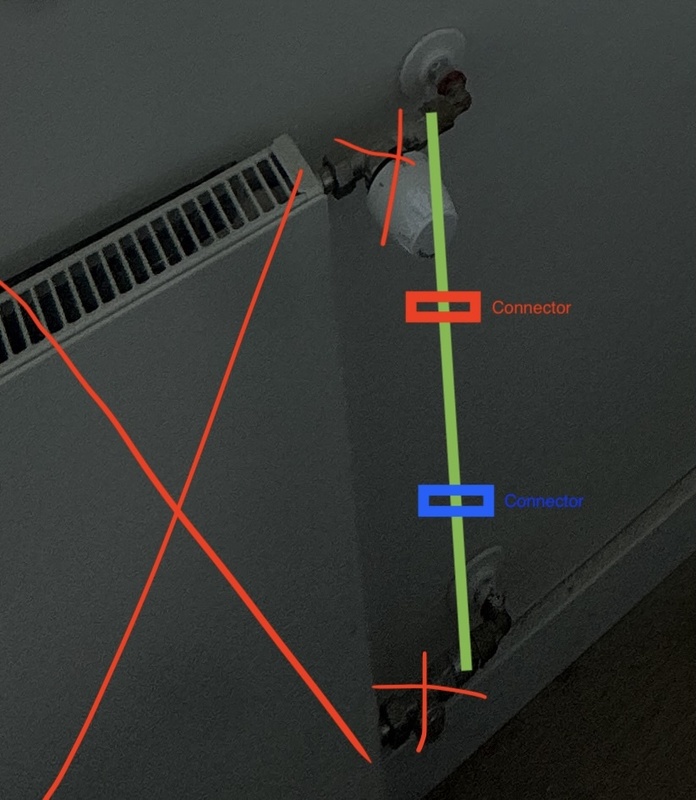

https://www.youtube.com/watch?v=-5BUZ8tB0Wg
Een review van de Chill (wel betaalde promotie) Voor degene die hem nog niet hebben, geeft het wel een goed beeld.
Wat ik wel bijzonder vindt is dat de Chill hier wel aangesloten wordt in combi met vloerverwarming, ik dacht dat ze dat (nog) niet deden?
Geniaal bedacht met die twee holle stopcontacten voor de flexibele slangen!

Magreet1 schreef op donderdag 25 juni 2026 @ 23:24:
Op deze manier kan je hem wel op "vloerverwarming" aansluiten. Bij gaat het de 13e juli ook zo. Heb eerst gevraagd of hij aan de verdeler kon maar dat willen ze niet omdat de flow variabel kan zijn? Heb Quatt, onze succes manager, wel even een email gestuurd of ze wil bevestigen dat de aansluiting voor de verwarmingen onder de aansluiting komt en niet in serie. Er is bij mij niets afgesproken over serie of over gesproken. Lijkt mij dat als de afvoerwarmte eerst door de radiator moet het geheel een beetje inefficiënt wordt. Zoals eerder in dit forum al met een warmtecamera is gebleken.

Maar staat jouw chill nou aan of uit als jij flow ziet?

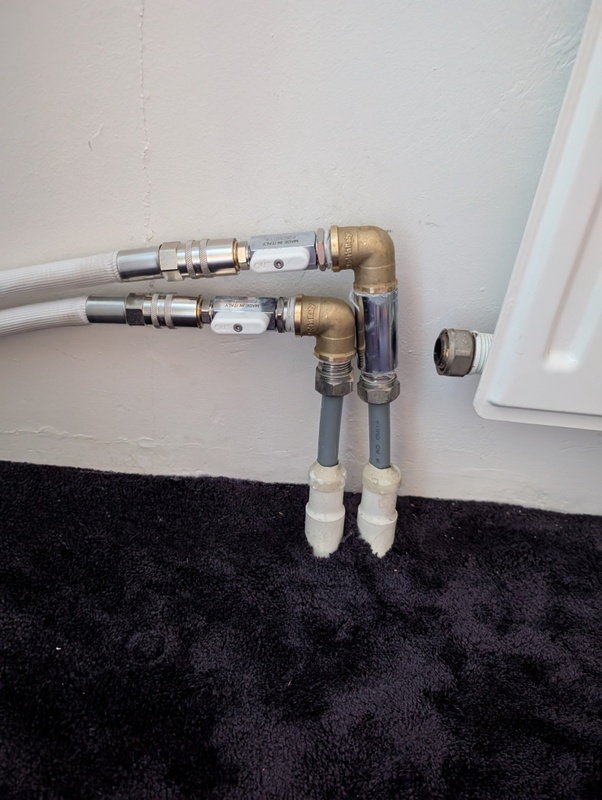

  • BoschR

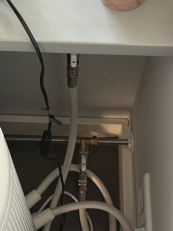

Afbeeldingslocatie: https://tweakers.net/i/tdbke8EtjF7xkx-_1f6DGEy-UxU=/x800/filters:strip_icc():strip_exif()/f/image/ZrA9aF1to6XOvYtIGiteMhMP.jpg?f=fotoalbum_largeAfbeeldingslocatie: https://tweakers.net/i/KGuN2wUY8krRjJGkuMfjpZuMjP4=/x800/filters:strip_icc():strip_exif()/f/image/N8o57F8OetsJ1EHg0RJzvLrL.jpg?f=fotoalbum_large
Ik was jullie nog foto's schuldig :) Ik ben tevreden. Het zijn 14mm flex buizen wat uit de vloer komen, daarom is het niet allemaal even symmetrisch. Wellicht dat ik het nog vast ga zetten met een paar beugeltjes. (de radiator hangt er nog wel, maar gaat weg).
Kan iemand eens kijken hoeveel watt de chill gebruikt? Bij mij is dit max 300? Ik gebruikt hier power plugs voor van Shelly.
Afbeeldingslocatie: https://tweakers.net/i/UqHDc5zGkruW5yDOuCgoY2La65s=/x800/filters:strip_icc():strip_exif()/f/image/VQjKzNH4KiabCrUrTBZYoFVq.jpg?f=fotoalbum_large
OV | 2kap '99 131m² | Quatt Duo + 2x Chill | Intergas Kombi Kompakt HRE 28/24 '13 | Honeywell T6 | 7.975wp SolarEdge

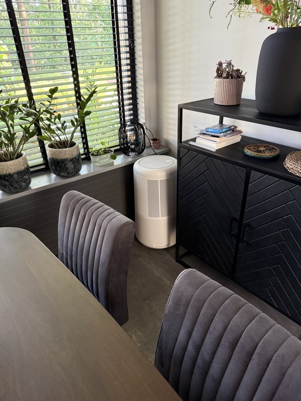

Ook hier is gisteren een Chill geplaatst in de woonkamer. De (overigens erg vriendelijke) monteur belde halverwege de middag dat zijn huidige installatie uitliep maar hij kwam zsm, hij was er uiteindelijk rond half 5, kwart voor 7 ging hij weer.
Afbeeldingslocatie: https://tweakers.net/i/ASaOC-2aytbr7DjENhGlcwc6yXQ=/x800/filters:strip_icc():strip_exif()/f/image/myEPmJoVhGMjaT8amdWViMRY.jpg?f=fotoalbum_large
Afbeeldingslocatie: https://tweakers.net/i/i9xuRfP5KNw16NC4FNiEPHnCih0=/x800/filters:strip_icc():strip_exif()/f/image/8o260eV8F3Ih4rJcbQd3ockd.jpg?f=fotoalbum_large
Afbeeldingslocatie: https://tweakers.net/i/_MymRZ83o4JZDMekhAQMMoXzVd0=/x800/filters:strip_icc():strip_exif()/f/image/4pKnQm7CLSP55fOXgWUyYkMR.jpg?f=fotoalbum_large
Destijds heb ik de Chill besteld met 0,5 meter slang. Dit werd ook goedgekeurd in het plaatsingsplan. Vooraf twijfelde ik al of dit niet te kort was gezien de situatie (hierover heb ik vooraf nog contact gehad met Quatt; het zou goed komen) en dat bleek ook zo te zijn. De monteur had nog een 1,5 meter slang in de auto liggen en heeft deze er aangezet.
Sinds gisteravond staat de Chill te koelen op vol vermogen. Het was 29,8 graden volgens de thermostaat toen ik hem aanzette. Ongeveer 14 uur later is het sowieso een stuk koeler in huis. Volgens de Chill zelf is het 20 graden. Volgens de thermostaat in de uitbouw (aan de andere kant van het huis) is het 25 graden.
Dat heb ik met een losse thermometer nagemeten en dat klopt ook wel. Waar de Chill staat is het inderdaad ca. 20/20,5 graden en in de uitbouw ongeveer 24,5/25 graden. Ik heb een uurtje geleden een ventilator onder de eettafel gezet om de lucht richting de uitbouw te blazen, en dat helpt bizar goed. Inmiddels is er ook in de uitbouw weer 1 graad af.
Voor de beeldvorming moet ik er wel bijzeggen dat onze woonkamer ca. 55 m2 is (meer dan de 40 m2 waar Chill volgens de website voor is bedoeld). Bovendien staat de Chill echt in een hoek in het voorste gedeelte bij de eettafel: Daarnaast ook veel zon door de lichtstraat en de achterpui (6 meter breed glas van plafond tot vloer).
Het laatste opvallende vind ik de vloer; hier had ik geen rekening mee gehouden maar toen ik vanmorgen de badkamer inliep viel het me op dat de tegels echt koel aanvoelen. In de woonkamer ook; er is 1 strook in de keuken waar geen vloerverwarming ligt (daar stond de oude keuken) en je voelt echt het temperatuurverschil als je erover loopt. Ik ben benieuwd in hoeverre dit nog meehelpt met het koelen.
De waterbak heb ik nu 2 keer geleegd (niet vanwege een melding, maar meer uit mijn eigen nieuwgierigheid), tot nu toe 2x een halve bak water eruit gehaald.
Minpunt; de Quickconnector staat schuin naar beneden gericht (eigen keus in overleg met de monteur); gisteravond heb ik de Chill iets willen verschuiven, toen schoot de retourslang los. De Chill stopt dan overigens meteen. Toen ik de slang er weer op wilde drukken, spoot er gedurende een halve seconde water in de hoek; muren, vloer etc. zeiknat.
Het geluid is tot nu toe ok, op de middelde stand vind ik het goed te doen. Scheelt wel dat we zelf meer aan de andere kant van het huis leven en we er niet naast zitten. Het geluid op de middelste stand zou ik vergelijken met het geluid van de split airco boven op de volste stand. Ik vind het goed te doen.
Ik zal morgen nog eens een update geven hoe het vandaag is gegaan met 38+ graden. Al met al blij met de verkoeling zo!

  • paQ
paQ
BoschR schreef op vrijdag 26 juni 2026 @ 10:12:
[Afbeelding][Afbeelding]
Dit is weer geen aan/uit gedrag :?
Maar mee zoals ik zou verwachten dat een airco compressor werkt.
Of kijken we naar een shit resolutie meting?

  • jj85
  • Laatst online: 22:14
jj85
paQ schreef op vrijdag 26 juni 2026 @ 11:56:

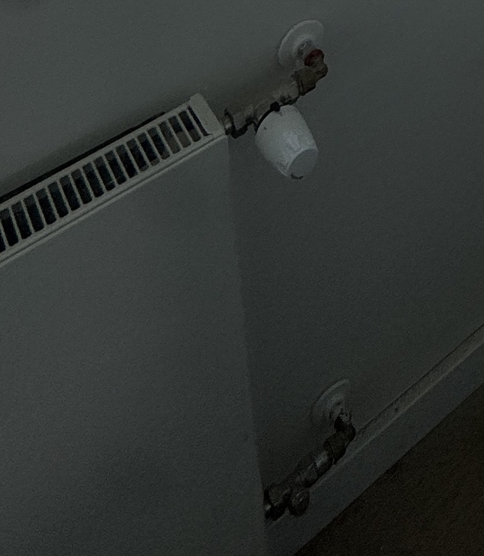

Kan iemand mij wat advies geven?
Ik zou super graag mijn huis uitbreiden met Quatt Chill (heb al een quatt hybrid Duo). Echter, mijn (HT) radiatoren zijn heel kort aangesloten vanuit de muur. Er is 0 leidingwerk over waarop Quatt hun Quick connectors kunnen monteren. (zie foto hieronder)
Afbeeldingslocatie: https://tweakers.net/i/SYkZR6CqlFUf_h5gTy7CN-1qqRY=/x800/filters:strip_icc():strip_exif()/f/image/Iqx1rYJQeevq5L8DWccJUQEa.jpg?f=fotoalbum_large
Zijn er lui met hetzelfde probleem? En hoe hebben jullie dit opgelost?
Ik zal zelf te denken om de radiatoren te verwijderen, en een directe verbinding te laten maken tussen aan en afvoer. Of kan dit niet omdat er dan een "kortsluiting" is in het leidingwerk. Ongeveer zoals op onderstaande foto.
Ik heb Quatt hier al een aantal weken over proberen te bereiken, maar hun sales mannetjes lezen allemaal hun flowchart op. Daarmee kom ik niet verder dan "onze monteurs lossen het eventueel op" of "er moet bestaand leidingwerk liggen". Ik zou hier graag zekerheid in hebben voordat ik ruim 4000euries neerleg.
Alvast bedankt :)

loezepoesje schreef op vrijdag 26 juni 2026 @ 12:53:
Alvast bedankt :)
Ligt er een beetje aan of deze radiatior in serie of parallel op de CV aanvoer/retour aangesloten is.
Maar als het gewoon parallel is, dan kan dit prima. Dan heb je dat stuk tussen de beide connectoren ook niet nodig.
Dus aanvoer rechtstreeks Chill In en Chill Out rechtstreeks op de retour
  • loezepoesje
  • Registratie: Juni 2026
  • Laatst online: 08-11 17:04
jj85 schreef op vrijdag 26 juni 2026 @ 13:24:
Alle radiatoren zijn parallel aangesloten zover ik weet (deze werd warm als andere radiatoren geknepen waren).
Maar... daarmee is het toch nog niet opgelost? Er is simpelweg geen plek voor die connectoren op de huidige stukjes die uit de muur uitsteken?

Afbeeldingslocatie: https://tweakers.net/i/L9scrZqVL3_DmLbNcZyTRxtbuG0=/800x/filters:strip_exif()/f/image/bB0Pc4SueBMgQEo63ASXDqGu.png?f=fotoalbum_large @paQ @jj85 gelukkig had ik nog een mqtt server, nodered, influxdb (en ook wel grafana) draaien. Maar mijn kennis van influxdb en grafana zijn zeer beperkt. Heb dit even snel in elkaar kunnen draaien en voor de lunch pause gedeployed. Dit is een grafiek van een uur. En zoals ik al zei, komt niet boven de 300W uit!
@Brent ik vind dit alsnog wel erg vaak aan/uit :/ Is dit niet behoorlijk schadelijk voor de compressor?

loezepoesje schreef op vrijdag 26 juni 2026 @ 13:32:
In jouw tekening haal je de radiator toch weg? Dan is er zat plek ;)

jj85 schreef op vrijdag 26 juni 2026 @ 13:35:
Ik begreep je verkeerd, excuus, is vast de warmte :z
jij bedoelt zoeits. Ik denk dat dat prima moet werken. Nu nog de vraag of Quatt dit voor mij kan doen, of dat ik hier mn oude vertrouwde loodgieter voor in armen moet nemen. Lijkt me een vrij simpele klus, en de radiator kan ik desnoods zelf nog van te muur halen en afvoeren als de leidingen afgekoppeld zijn

  • Brent
  • Laatst online: 22:37
BoschR schreef op vrijdag 26 juni 2026 @ 13:35:
[Afbeelding] @paQ @jj85 gelukkig had ik nog een mqtt server, nodered, influxdb (en ook wel grafana) draaien. Maar mijn kennis van influxdb en grafana zijn zeer beperkt. Heb dit even snel in elkaar kunnen draaien en voor de lunch pause gedeployed. Dit is een grafiek van een uur. En zoals ik al zei, komt niet boven de 300W uit!
De vraag is waar het binnen precies gebeurt. Als dit al in het stekkerdeel gebeurt, dan krijg je geen andere grafiek dan die je al had. Want je hebt tenslotte maar 1 waarde per tijdsbin, die je best als gemiddelde van een instantaanplot kunt gebruiken, maar je misleidt jezelf alleen maar.
Je grafiek is vrij hakkelig (al lijkt de tijdsbin niet van vaste grootte), waaruit je kunt afleiden dat de tijdsbins vrij breed (3 a 4 minuten?) zijn.
Als dit geen interpolatie-fout/-effect is, lijkt me dit best een hoop geflipflop (om de paar minuten).

loezepoesje schreef op vrijdag 26 juni 2026 @ 13:38:
hehe, hebben we allemaal last van volgens mij ;)
Ja, lijkt me prima kunnen. Misschien kunnen ze de Quick connects wel direct op de knietjes aansluiten (foto is niet duielijk genoeg...). Maar de vraag is of de monteur de juiste zaken bij zich heeft. Dus ik zou dit toch graag in het plan van Quatt willen zien.

jj85 schreef op vrijdag 26 juni 2026 @ 13:42:
Bedankt voor je input :)
Ik ga Quatt weer lastig proberen te vallen. Wil hier duidelijkheid over voordat ik een bestelling plaats. Dan weet ik waar ik aan toe ben

loezepoesje schreef op vrijdag 26 juni 2026 @ 13:46:
Technisch moet het gewoon kunnen. Chill heeft een aanvoer en retour nodig. Die heb jij gewoon beschikbaar daar. Succes!
  • loezepoesje
Hoe heb jij dit voor elkaar gekregen? Heeft Quatt dit voor je geinstalleerd, of zelf gedaan/laten doen. Ik neem aan dat jouw radiator hiermee ook uit bedrijf gesteld is (niet meer aangesloten).
Oh, en hoe zit het hier met aan/afvoer. Welke leiding ("warm/koud") gaat de quatt chill in?
[ Voor 10% gewijzigd door loezepoesje op 26-06-2026 13:54 ]
  • BoschR
loezepoesje schreef op vrijdag 26 juni 2026 @ 13:48:
Als je de afgelopen 3-4 dagen hier even terug leest (filter op mijn gebruikersnaam) kan je het wel een beetje volgen ;) Maar in het kort: ik had afspraken met Quatt dat de verwarming niet meer terug aangesloten zou worden. En ik schrok van de lelijke serie aansluitingen hier. Toen heb ik in de al geleverde doos met materiaal gekeken en kwam daar o.a. de T koppelingen tegen en toen wist ik wel hoe laat het was.
Ik heb zelf bij Warmteservice (per chill) 2 knie'tjes opgehaald en het "kraan verlengstuk".
Ik ga nog even met Quatt in discussie wie deze 60 euro gaat betalen ;).

  • BoschR
Brent schreef op vrijdag 26 juni 2026 @ 13:40:
Dit is de "apower" wat je ziet. En staat voor active power.
In de app van Shelly zie je het huidige vermogen ook wel staan (in W) en verandert ook wel continu. Maar zoals ik het begrijp slaan ze dit in de cloud niet als dusdanig op omdat ze dan gigantische hoeveelheid data moeten opslaan. En brengen ze dit terug naar Wh van een tijdsbin van 1 uur (je hebt gelijk @paQ).
Fix je die knoppen nog even? In/In en Out/Out :+
Afbeeldingslocatie: https://tweakers.net/i/BnJce_586NVKtOwttoOfTvU_1_Q=/fit-in/4000x4000/filters:no_upscale():strip_exif()/f/image/R1w5sJNI1SReBBF49QOP3V7j.png?f=user_large

  • Brent
BoschR schreef op vrijdag 26 juni 2026 @ 14:01:
Als iemand een definitie verzint is de vraag: wat is de definitie? Misschien: instantaanmeting met timestamp? Dan nog weet je niet wat er in de tussentijd gebeurd.
Ja, dat schreef je al. Daarvoor kun je mijn vorige post lezen. De vraag is wat je lokaal uitleest: misschien precies dezelfde datastroom als dat naar de shelley server gaat (na tijdsintegratie dus). Zulks moet je in specsheets wel terug kunnen vinden.

Mickel moen schreef op vrijdag 12 juni 2026 @ 10:40:
Vandaag is de Chill geplaatst. Monteurs hebben prima werk geleverd. Helaas bij het eerste inpluggen van de Chill maakte de Chill intern kortsluiting. Stop vloog eruit. Chill is dus defect. Monteur heeft rapport opgemaakt.
Ik ben benieuwd hoe snel er vervangen gaat worden. Wordt dus vervolgd. Toch maar wat foto’s.
[Afbeelding] [Afbeelding] [Afbeelding]
Het vervolg.
Gisteren het vervolg van de installatie. Nu kwam er een monteur van de GOP Group. Eerder op de middag was de defecte Chill al opgehaald. Nu was het dus alleen de slangen aankoppelen en het softwarematige proces doorlopen. Met alle tests best nog wel een langdurig zaakje. Perfect en naar volle tevredenheid afgerond.
En……. de Chill doet het als een tierelier. Gisteravond in 7 uur van 28,8 naar 23,8°C. Daarin meenemend dat het hier gisteren een relatief koelere dag was, maar dat in de voorgaande dagen al heel wat warmte in het dak was vastgehouden. Mooie eindtemperatuur voor de nacht. Toen kon de Chill uit. Wel laat ik een Duux ventilator nog continu meelopen. Het is een zolderkamer. Met vrij hoge nok dus. Aangezien koude lucht zakt, in het trapgat is het echt koud, komt die lucht niet snel bovenin. De ventilator zorgt voor een goede menging, zodat het dakbeschot ook kan afkoelen.
Wat ik ook als prachtig neveneffect zie, is dat doordat de aanvoer van kouder water door het hele huis, het cv-systeem meehelpt. Is de zolder de warmste ruimte in huis. Met de suitedeuren dicht is de achterwoonkamer het koelst. Daar hangt een nu redelijk overbemeten T22 radiator met 2x5 Heatfan. Die doet echt mee. Vlak bij de radiator voel je het duidelijk: de Heatfans blazen koele lucht de kamer in. Met een Bosch laserthermometer meet ik 1 tot 2 graden verschil in aan- en uitvoer.
Met de redenatie, alle beetjes helpen, heb ik vervolgens alle mechanische thermostaatkranen op helemaal open gezet. Van de Tado-knoppen het voorste deel van de radiator gedraaid en elders in de ruimte gezet, zodat ze wel temperatuur blijven meten. Daar waar er Heatfans op zitten deze weer op de koelmodus gezet. Al die kleine beetjes helpen denk ik echt om de temperatuur in het huis in z’n geheel wat naar beneden te brengen. Morgen wil ik wat meetresultaten posten. Eerst maar eens een hele dag draaien.
Maar voor nu super tevreden. Wat een mooi ding.

  • BoschR
Brent schreef op vrijdag 26 juni 2026 @ 14:07:
Je bent overduidelijk beter onderlegd dan mij wat dit onderwerp betreft. Ik probeer je zo goed mogelijk te volgen. Is dit wat je wilt weten / waar we iets aan hebben?
https://shelly-api-docs.shelly.cloud/gen2/ComponentsAndServices/Switch#status
Last measured instantaneous active power (in Watts) delivered to the attached load (shown if applicable)
Ik heb hem ook even uit zn "standby" toggle gehaald door de temp op 18 te zetten. Nu zal die dus een tijdje vol vermogen (500W) moeten gaan.
"Last measured instantaneous active power (in Watts) delivered to the attached load (shown if applicable)". Dat is dus een instantaanmeting met timestamp. Ook al lijkt er veel tijd te zitten tussen de bins (kun je eens kijken in de data hoeveel er tussen zit?) zou dat vroeg of laat een goede meting van het maximum moeten geven, en zou ik idd nu wel denken dat dat neerkomt op iets tussen 250 en 300W.
Kijk, dat is altijd slim, hem in een stand zetten waarbij je al (bijna) zeker weet wat je probeert te meten.
yep. Dus toch aan uit. ik 'schrok' al :+
Geheel mijn persoonlijke mening: het is pendelen. Net als je buitenunit hetzelfde gedrag zal laten zien deels parallel aan de chill(s). Je leunt nu helemaal op de hystrerese in de sturing van de temperatuursensor van de chill zelf. Hij acteert nu puur op wat die sensor vindt dat de situatie is.

jj85 schreef op vrijdag 26 juni 2026 @ 14:33:
Wat voor watertemperaturen worden nu toegepast door Quatt?
Want als nu nog steeds op 18grC gestuurd word, dan kan er met deze hete dagen en hoge dauwpunten nog prima concensatie optreden. Bijv op een hete zolder waar de Quatt leidingen binnen komen vanaf de buitenunit.
Dauwpunt op mijn zolder is nu bijv 20,7grC.
De temperaturen van vandaag:
Afbeeldingslocatie: https://tweakers.net/i/z_pbazzoKO-_-DhH32kJi60bis4=/800x/filters:strip_icc():strip_exif()/f/image/GpGy4ZUujcbl7DMNHoSA9eYd.jpg?f=fotoalbum_large

paQ
Brent schreef op vrijdag 26 juni 2026 @ 14:49:
Bij een minimum (?) van 300W kan er misschien ook niet verder naar beneden geinverteerd worden bij een niet al te slechte COP, wat wellicht de verklaring is. Maar, dan is er altijd nog te sleutelen door langere runs en langere rustpauzes te hebben. Wel weer meer hysterese in kamertemperatuur. Nouja, misschien is 1 apparaat overal optimaal laten draaien ook wel gewoon Een Moeilijk Probleem ;) Die 300W kan ook nog te maken hebben met de minimumafvoer van de buitenunit bedenk ik me nu.
Misschien is wat huisisolatie weghalen een optie, dan kan die continue draaien :+
Ik zag enkele pagina's terug iemand met 3 chills.
Dan heb je 4 warmtepompen die allemaal onafgebroken zo staan te pendelen. 4-7 starts per uur is gewoon onnodig als iets kan moduleren. Voor iets dat niet kan moduleren, wellicht te verwachten,.
Ik heb op kantoor een 4.5 kW (dacht ik) airco. Die kan gewoon tot 160W terug. Dus die 300W is echt geen ondergrens ofzo.
3 chills met 2 kW is samen 6 kW koelvermogen. Daar moet een BU uitstekend mee om kunnen gaan, maar er wordt maar op weinig momenten 6 kW verlangd / afgestaan door de chills schijnbaar.
Maar, dit is de airco opnieuw uitgevonden, aldus Quatt.
Tegelijkertijd heb ik ook nog geen chill op 500W zien draaien. En naja... heter dan vandaag wordt het als het goed is niet he :+
Met 300W komen ze trouwens ok aan de EER van ca 7 die ze zelf opgeven. (voor alleen de binnenunit dan he ;) )
Wellicht is die max 500W opgenomen vermogen iets wat in verwarmen voorkomt?

  • BoschR
Brent schreef op vrijdag 26 juni 2026 @ 14:41:
Ik moest even opzoeken wat "instantaanmeting" is ;)
Een instantaanmeting (of momentopname) is een meting die de exacte waarde of toestand op één specifiek ogenblik weergeeft, zonder rekening te houden met de geschiedenis of het verloop over tijd. Het woord 'instantaan' is afgeleid van het Franse woord voor ogenblikkelijk.
Dit is toch precies wat je ook wilt? :)
Het verschilt hoeveel tijd er tussen zit. Elke keer als er een change in de data is wordt er een nieuwe bericht over mqtt gestuurd. Als er even niks veranderd komt er ook geen nieuw bericht. Ik zie bijvoorbeeld 30 sec, 40 seconden maar ook 3 minuten.
Zat net even te spelen met de fan speed om wat meer updates/berichten te krijgen bijvoorbeeld.
Ik zal hem even laten draaien, maar ik kan je al wel verklappen dat het niet over de 300W heen gaat zoals ik nu zie. Dus continu op vol vermogen.
Het is nu 23 graden in de kamer en ik wil dat hij koelt naar 18. Dus je zou verwachten dat die nu vol aan zou gaan toch?
[ Voor 4% gewijzigd door BoschR op 26-06-2026 14:58 ]

  • Brent
BoschR schreef op vrijdag 26 juni 2026 @ 14:54:
Hoe meer tijd tussen de metingen, hoe groter de kans dat je pieken mist (want die duren typisch kort, hence 'piek'). Anders gezegd, hoe langer je moet meten eer je er eens toevallig waarneemt. Meestal heb je in zulke meters een redelijke vaste tijdbin, dat lijkt hier niet. Beetje vreemd.
Ik zie trouwens dat er mogelijk ook een aenergy meegeleverd worden. Dat is dus eigenlijk de kWh. Daar kun je evt nog wat meer mee bijpuzzelen (als er tussen metingen meer kWh is bijgekomen dan je op basis van apower had verwacht, heb je een piek gemist).
  • paQ
paQ
Wat misschien wel waardevol kan zijn, is om te kijken waarom hij steeds afslaat.
Komt dat omdat de hysterese van de sensor wordt overschreden (zit veel te dicht op de bron van de koude lucht), of is dat omdat de Ta te hoog wordt?
In het laatst geval: Tr loopt op, komt langs de BU, die gaat starten om Ta te verlagen, duurt even, duur net te lang, waardoor Ta Chill te hoog op loopt, slaat af, tegen die tijd komt koud Ta bij de Chill aan, maar gaat zo de retour weer in, dus Tr naar de BU is 'laag', BU springt weer af, waarna de Chill... enfin....
Dan zou iemand even goede resolutie grafiekjes over elkaar moeten leggen in HA ofzo.
  • BoschR
Brent schreef op vrijdag 26 juni 2026 @ 14:59:
Ik denk niet dat hier een "tijdsbin" is. Ik denk dat we elkaar niet helemaal begrijpen. Elke keer als er iets in de data veranderd, wordt er een nieuw bericht gepublished op de queue. Als de apower van 300 naar 301 of naar 500 schiet komt er een nieuw bericht (ook als er iets anders in de data veranderd, daarom ook "shown if applicable"). Als de chill een tijdje constant draait (zonder veranderende data) komt er een tijdje geen nieuw bericht.
  • BoschR
paQ schreef op vrijdag 26 juni 2026 @ 14:59:
Het afslaan kwam inderdaad omdat de ingestelde temperatuur (25) steeds gehaald werd. Als die er iets onder dropt slaat die weer aan. Vannacht toen ik even een min. of 15 wakker lag hoorde ik hem al 2x aanslaan...
  • Brent
BoschR schreef op vrijdag 26 juni 2026 @ 15:06:
Klopt, hier had ik interval moeten schrijven. Punt blijft echter verder staan: meestal krijg je de instantaanmeting-message ook op regelmatige tijdsafstand, dat lijkt hier niet.
Dat is logisch en elegant. Echter, ook daar zal vast een delta overwonnen moeten worden, want helemaal constant is vermogen zelden.
Dan zou je plot dus eigenlijk vlakke segmenten hebben tussen de meetpunten.
Kun je de 500W al zien?
  • BoschR
Komt niet eens in de buurt. Wat ik zei: niet boven de 300. Hoogste punt wat ik nu zie is 299.2W. Hij staat nu ongeveer 35 minuten op "max" te koelen. Max fan speed en probeert van 23 graden naar 18 te gaan.
