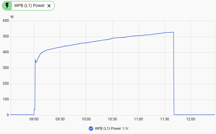

Vermogen hoeft trouwens voor een aan/uit compressor ook niet constant te zijn.
Zie hier bijv mijn WPB. Deze moet ook harder gaan werken richting het einde van het opwarmen. De specs zeggen max 500W, maar kan prima dat hij daar een stuk onder zit. Eea hangt af van temperaturen, R290 drukken etc.

Je WPB heeft geen actief gestuurde aanvoer.
Dat vermogen loopt vooral op omdat het almaar heter moet worden om nog delta te kunnen bereiken.
In wezen moet een WP met een aanvoer van 20-25 al super efficiënt kunnen werken. Het eventuele harde werk is voor de BU.

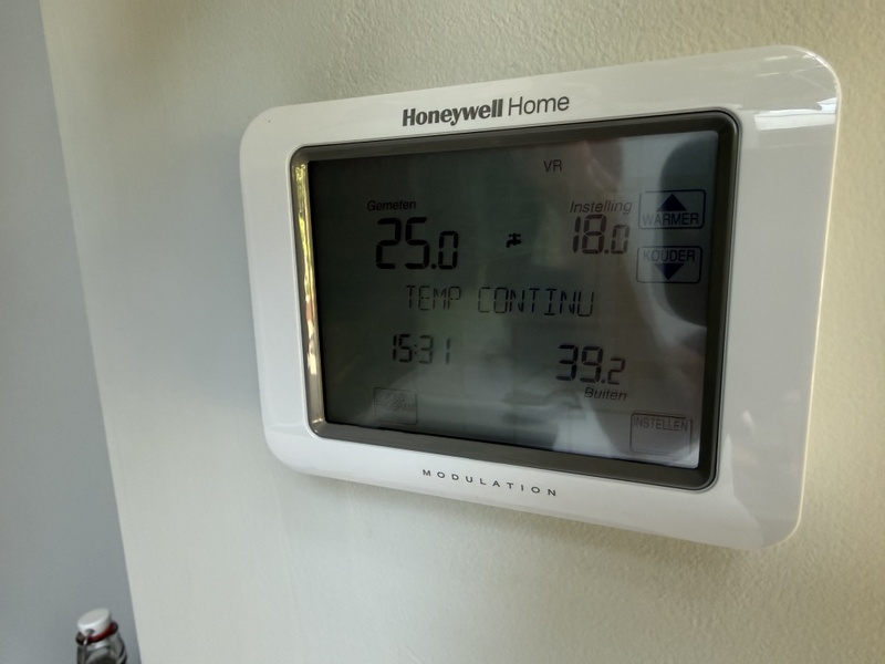

Hier draait alles steady; de temperatuur is gedaald tot 25 graden in de woonkamer (24.8 volgens de app). Bijna 14,5 graden koeler in huis dan buiten… en bovenal: lage luchtvochtigheid dus geen benauwde toestand hier… 👍🏻
Afbeeldingslocatie: https://tweakers.net/i/s5GPbc_TKut61EFzefmcvthIuCA=/800x/filters:strip_icc():strip_exif()/f/image/KDnuVABX81lxwqOkDNML5BWo.jpg?f=fotoalbum_large

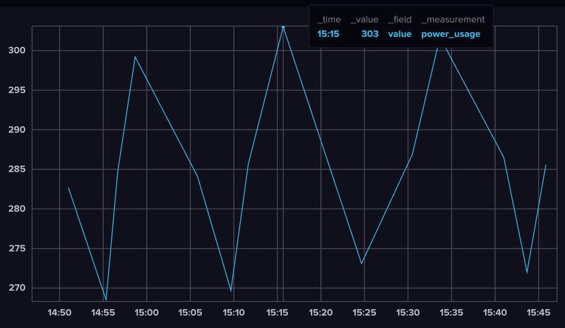

BoschR schreef op vrijdag 26 juni 2026 @ 15:59:
[Afbeelding] @Brent Uurtje volle bak draaien. Ik had het mis, toch over de 300 ;)...
Zegt nog steeds weinig. Ik betrapte de buitenunit op 1.2 kW vermogen voor langere tijd (15 minuten) met 1x Chill in actie. Nou heeft de buitenunit het niet makkelijk vandaag, 43 graden lucht temperatuur geeft hij aan. En ik koel de woonkamervloer mee.

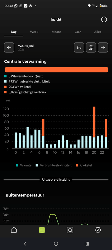

Sinds 5 juni zijn bij ons 3 Chills geïnstalleerd.
Het valt mij op dat ik op sommige dagen gas gebruikt wordt en dat de CV-ketel stroom gebruikt.
Hebben jullie dit ook? Wat zou een reden kunnen zijn dat de CV-ketel aan het werk gaat?
Een voorbeeld van 24 en 26 juni:

Waarschijnlijk is de cv-ketel zichzelf op temperatuur aan het houden. Even de tapwater-ECO modus inschakelen dus.

Dat zou je eigenlijk niet in de Quatt-app terug moeten zien. Voor zover bekend berekend hij alleen gasverbruik indien de CiC de ketel ook aanstuurt (CM3 / CM4 etc)

Als ik zou moeten raden: elektrisch verbruik is puur pompen van water. Gasverbruik is meetonnauwkeurigheid. Ziet je slimme meter dat gasverbruik ook? (op een dag dat er niet gedoucht is)

onlinaius schreef op vrijdag 26 juni 2026 @ 21:38:
@onlinaius dat is lastig te zeggen, als er niet gedoucht is, dan kan iemand uit ons gezin wel de warme kraan aangedaan hebben. Ik zal eens een avonden kijken wat de stand op de slimme meter is en dan 's ochtends vroeg.
Waarom zou de cv 's nachts water gaan pompen, om bijvoorbeeld 2u en 4u 's nachts? Ik zie het verband nog niet helemaal met de Chill, want sinds de installatie van de Chills zie ik dit.
  • onlinaius
  • Laatst online: 23:11
onlinaius
mijnpc schreef op zaterdag 27 juni 2026 @ 00:11:
Wat zegt je JSON? Zou dit hetzelfde kunnen zijn als bij Chris? (icm sensor afwijkingen voor het gasgebruik.) Nog steeds puur een gok 😉
Dit is bijna 100% zeker een prog in de ketel, die hebben vaak zoniet allemaal een standje aanwezig om tapwater op temperatuur te houden voor comfort/sneller warm water.
Hierdoor springt de cvketel regelmatig voor korte tijd aan.
In de afbeelding kun je mooi zien dat er tussen 2100 en 2200 gedouched is, verder door de dag heen is het puur en alleen gasverbruik voor de comfortfunctie van het warme tapwater. En het is niet veel, maar bij elkaar opgeteld ...Afbeeldingslocatie: https://tweakers.net/i/aRmakVTXOocy8WZsSBpWtn6BjcQ=/fit-in/4000x4000/filters:no_upscale():strip_exif()/f/image/GgAYskRoX8Pgv42OV09cgCTr.png?f=user_large
Mvg Voorma

Afbeeldingslocatie: https://tweakers.net/i/2Xi3uxSWtbgqzRVwhwdMGBqJVIg=/800x/filters:strip_exif()/f/image/de2yLa1sftO0Pe4aIdJlZtwd.png?f=fotoalbum_large
Dit was vannacht:
  • 15 runs in 3 uur tijd tussen 3am en 6am.
  • 6-10 min pauze tussendoor.
Ik vind het aantal runs nogal veel. Ik heb liever langere runs met langere pauzes. Maar volgens mij is de Chill (nog) niet direct aan te sturen?
Verder draait op ongeveer 280W. Waar 500W wordt gezegd in de specs. Dit is nogal een verschil.
Overdag heb ik alle deuren op de eerste verdieping open staan. Beide Chills staan op deze verdieping en ik switch nu om de paar uur zelf tussen de Chills. 1 Chill kan de verdieping in mijn geval wel op temperatuur houden.
OV | 2kap '99 131m² | Quatt Duo + 2x Chill | Intergas Kombi Kompakt HRE 28/24 '13 | Honeywell T6 | 7.975wp SolarEdge
