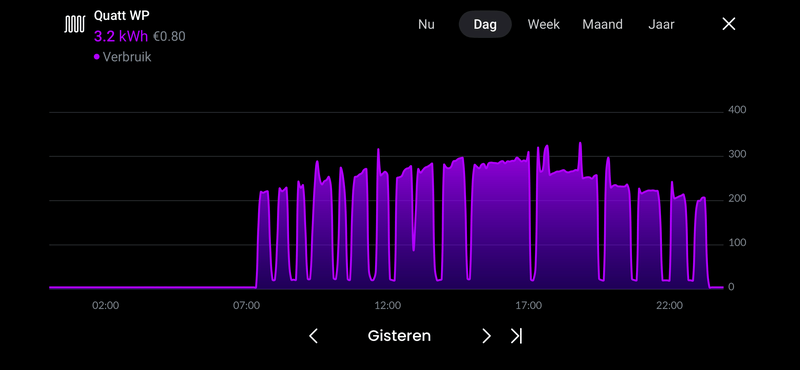

paQ schreef op donderdag 2 juli 2026 @ 00:13:
Hij gaat constant aan en uit. Vraag me af wat er nominaal aan vermogen overblijft zo door de dag heen.
Wel leg eens uit. Wat is daar belangrijk aan?
Waar het om gaat is, dat hij doet wat ie moet doen. Koelen. En dat doet ie. Ik ben daarmee al zeer content. Wat ik helemaal mooi vind, is dat het systeem bij mij in de woonkamer ook effectief is. Dit terwijl de Chill op zolder staat. Door hier op een T22 maximaal Heatfans te zetten, deze op vol vermogen te laten draaien, zorgt het in deze kamer voor een koel briesje en lukt het temperatuurstijging te beteugelen.
Dan wat het aan en uit gaan, betreft. Althans van de BU. (Van de Chill zelf weet ik het niet, maar naar mijn idee blijft die doorlopen en stopt pas als gedurende een bepaalde tijd een bepaalde temperatuur bereikt is.) Ik heb het al eerder geschreven. Ten eerste lijkt dit een protocol om condensvorming op leidingen te voorkomen. Dit kan ik geheel mis hebben. Water koelen tot +/- 18°C, hier na stoppen, temperatuur loopt vlot op tot +/- 24°C, waarna een nieuwe run start. Mijn vermoeden. De BU voert ongeveer twee keer zoveel warmte af, dan de Chill toevoegt. Dit past bij twee Chills.
Heb je 1 Chill dan levert dit afhankelijk van jouw afgiftesysteem relatief korte runs.
Afbeeldingslocatie: https://tweakers.net/i/7YWUDozO1S7SRalBhebaoHOjUwI=/800x/filters:strip_exif()/f/image/NEJNVoxPHp9XovGomfp3r8rg.png?f=fotoalbum_large
In dit grafiekje wat ik al eerder gepost heb, zitten twee lange runs van de BU van 2:20 uur. Deze werden veroorzaakt doordat ik een radiator recht voor de Chill mee liet doen. Het gevolg was, dat de Chill deze radiator ging koelen, waardoor het temperatuurverloop van het water minder stijl werd. Maar om nu kou weer terug in het systeem te brengen lijkt mij ook geen goed plan. Later op de dag een andere radiator toegevoegd bij wat sowieso standaard al open staat. Dat gaf runs van een uur.
Mijn idee, meer radiatoren, dus meer water in het huis mee laten doen, geeft langere runs. Ik ben nu op vakantie, dus gestopt met experimenteren, maar zodra we weer thuis zijn, ga ik hiermee verder. Runs van gemiddeld een uur lijkt mij een goed plan.
Overigens, mocht je twee of meer Chills hebben, zou het wel eens kunnen, juist minder water mee te laten doen.
Ik ben benieuwd naar de ervaringen van anderen.

  • paQ
  • Laatst online: 00:47
paQ
Mickel moen schreef op donderdag 2 juli 2026 @ 07:14:
Waar zie je mij dat schrijven?
Om je vraag enigszins te beantwoorden.
Je moet een afstand afleggen van 100 km. Doe je dat:
A. je rijdt 2 uur lang 50 km per uur
B. je rijdt 15 min 100, 15 min pauze, 15 min 100, 15 min pauze, enz en doet er ook 2 uur over.
En als je de hysterese er in betrekt, dan kun je de A2 Utrecht A'dam nemen met trajectcontrole. Als je tussen de meetportalen zonodig 150 wil rijden, dan zul je voor elk volgende meetpunt moeten pauzeren, wachten op je buurman die 100 rijdt bij je is, voorbij het meetpunt rijden en weer gas op de lollie.
Het is gewoon geen hele logische methode. Hij levert iig geen voordeel op.

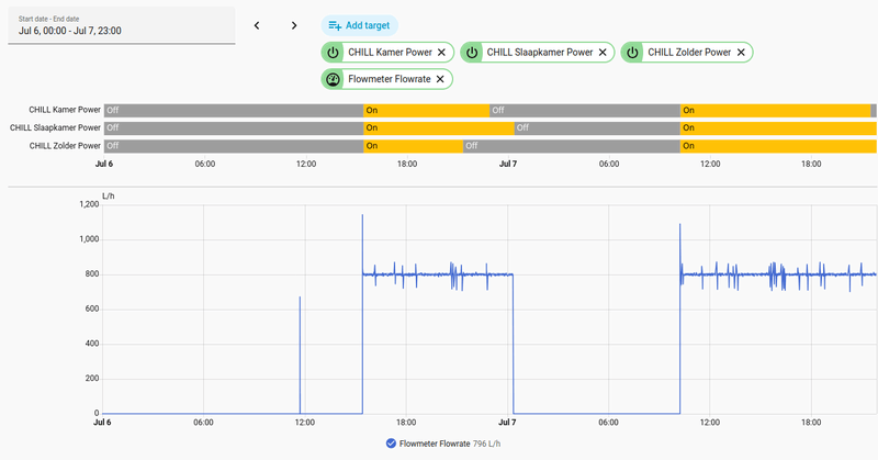

  • jj85
  • Laatst online: 22:14
jj85
Technician- schreef op donderdag 2 juli 2026 @ 11:01:
Ja dat is mijn vraag, je kan het ook meten, door in en uitgangslucht temp te meten en de flow in m3/h weet dan kun je thermisch de koelcapaciteit berekenen.
snap nog steeds niet wat er “uit gaat” is dat de compressor van het binnendeel?
Als je de opgenomen vermogen plaatjes hier bekijkt, dan lijkt het idd de compressor van de Chill te zijn die aan/uit gaat
Ronald21 in "Quatt Chill"
En daar bovenop gaat ook de ODU aan/uit (op basis van watertemp)

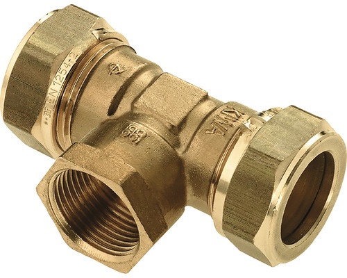

  • Renect
  • Laatst online: 15-10 13:33
Goedemiddag heren, en dames (sorry @harv ) :D
Heb een vraagje na waardeloos contact via mijn verkoper met Quatt. (onbereikbaar, geen reactie, en "flikker over de schutting principe en veel succes ermee")
Scenario; hybrid warmtepomp + 3 quatt chill besteld. Offerte geaccepteerd, alles rond.
Krijg vervolgens 2 weken later bericht dat ze "toch niet de chill kunnen installeren" want de leidingen zijn 22mm en staal en niet 15mm (jaren 70 woning). Dit is prima op te lossen met een T stuk 22-15-22 of mis ik hier iets?
[ Voor 11% gewijzigd door Renect op 03-07-2026 10:08 ]

  • jj85
jj85
Renect schreef op donderdag 2 juli 2026 @ 15:48:
Goedemiddag heren,
Als ze zelfs 22mm staal al links laten liggen (na de dikwandige stalen leidingen...) dan schieten ze zichzelf toch wel een beetje in de voet...
Is prima op te lossen, bijv zoals je zelf al voorsteld... :X
  • onlinaius
  • Laatst online: 23:11
onlinaius
jj85 schreef op donderdag 2 juli 2026 @ 15:50:
Ik zal het wel nooit begrijpen. 'Weet je wat, we installeren alleen op 15mm flex, dat lijkt ons handig. De rest van de klanten willen we niet...'.
Terwijl het alternatief is voor een paar honderd euro aan gangbare koppelingen met elke monteur mee te geven, en dan kun je 95% van alle gevallen zonder gedoe installeren, geld wat je ook deels weer uitspaart doordat je geen tijd en geld hoeft te steken in extra klantenservice, terugbetalingen, reputatieschade en wat al niet meer zei.
Ik dacht altijd dat het commerciele deel het sterkste punt van Quatt was, maar deze begrijp ik met mijn beperkte commerciele kennis toch niet.

  • Renect
onlinaius schreef op donderdag 2 juli 2026 @ 16:10:
Het punt is, ik wil dit zelfs zelf installeren. T stuk ertussen met 15mm aansluiting voor de heren.
Maar het is gelijk van “zoek het uit” houding. Is dit normaal? Ik ben gewend dat mensen die iets willen verkopen denken in oplossingen.

  • Kaaspeer90
  • Registratie: Juni 2018
  • Laatst online: 28-11 09:12
Goedemiddag heren,
Ik had op werkspot een advertentie om wat rechte stukken leiding voor 15mm koper te vervangen. Loodgieter vertelde me dat dit een ingewikkelde oplossing was voor een makkelijk te verhelpen probleem, door precies die T-stukken er tussen te zetten. Foto's ingestuurd naar quatt en die zijn goedgekeurd voor installatie. Chills worden op 17 juli geinstalleerd.
En het hele "zoek het uit principe". Quatt staat bekend om dozenschuivers te zijn die werken met een bepaalde formule om de marges te drukken. Als je situatie niet in die formule past kan je het heen en weer krijgen. Helaas een bekend probleem, maar daar is wmb hun prijs ook naar.

  • Renect
Kaaspeer90 schreef op donderdag 2 juli 2026 @ 16:39:
Fantastisch! Goed om te horen.
Ook van 22mm hard staal naar 15mm koper?

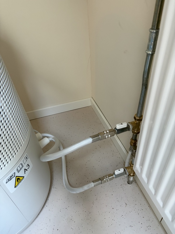

  • oomenit
  • Registratie: Juli 2017
  • Laatst online: 23:59

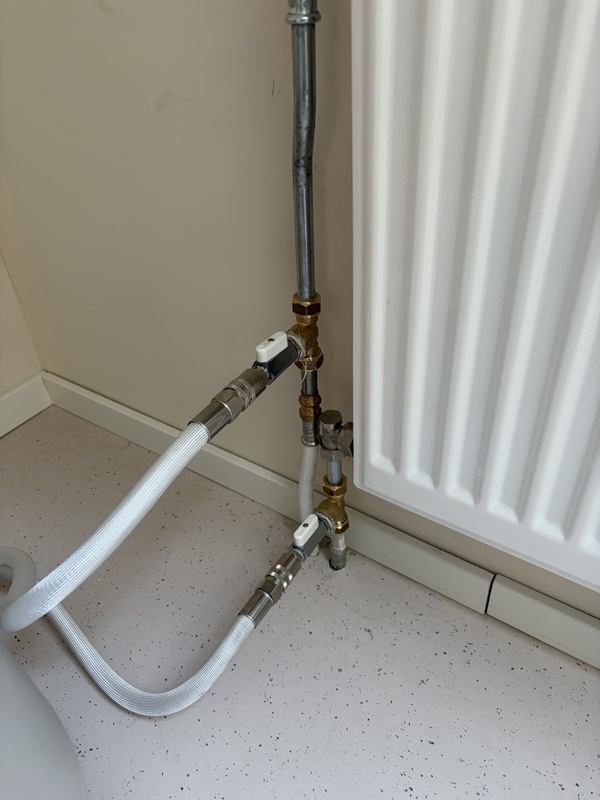

Hier komen ze morgenochtend de Chill installeren incl. 2 quick connectors. Ik was al een beetje huiverig sinds alle meldingen over het serieel aansluiten. Maar als ik naar de geleverde hardware kijk, lijkt het erop dat dit toch gewoon parallel aangesloten gaat worden.
Afbeeldingslocatie: https://tweakers.net/i/iDGpnTFMxW4DB7AavgcLhKWCOCw=/x800/filters:strip_icc():strip_exif()/f/image/lNJvn3v6acypm7b715OtbTxv.jpg?f=fotoalbum_large
Wel valt me de slang van 0.5m achteraf een beetje tegen qua lengte. Ik hoop van harte dat de monteur hopelijk wat langere leidingen bij zich heeft; voor mijn gevoel wordt het anders wel erg krap.

Vandaag 2 chills en een extra aansluitpunt gekregen, alles parallel gelukkig. Grappig is dat de werkvoorbereider mij vooraf via mail had verzocht bepaalde koppelingen te kopen, deze waren volgens de monteur niet correct, iets met buiten/binnendraad. Hij had de juiste bij zich. Ook de aansluiting die de werkvoorbereider had voorbereid blijkt onmogelijk met 0,5 meter slang aan te sluiten. Je moet het dus wel treffen met je monteur of die wat extra moeite doet en wat extra in de bus heeft liggen. Maar goed we kunnen koelen, ze doen het prima.

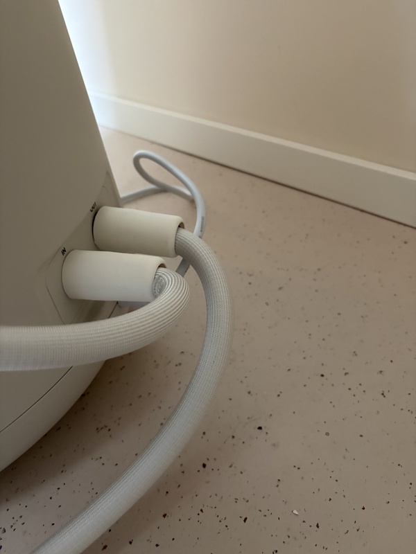

  • dribbel
  • Laatst online: 18:54
oomenit schreef op donderdag 2 juli 2026 @ 22:38:
Ik help het je hopen.
ik heb ook de 0.5m leidingen en die zijn eigenlijk net te kort. De monteur bij mij gaf aan dat als hij langere leidingen bij zich had gehad dat ze die gratis hadden omgeruild. Blijkbaar hadden ze die al aan hun vorige klant gegeven dus ik had pech.
De ‘monteurs’ waren in mijn geval trouwens twee oostblokkers die aan kwamen rijden in een gewone personenauto met een schoenendoosje materiaal achterin. Een gat in een knieschot boren om leidingen door te voeren is nog te veel gevraagd want daar hebben ze het gereedschap niet voor. Dit heb ik dus allemaal zelf moeten doen achteraf. Het zal misschien per geval verschillen maar stel je zeker niet te veel voor van de installatie capaciteiten van Quatt (zie ook andere voorbeelden in dit topic)
Achteraf de leidingen omwisselen kost minimaal 235 euro, omdat er opnieuw een monteur nodig zou zijn om het systeem weer in bedrijf te stellen. Of dit legitiem is of gewoon een ordinaire cashgrab vind ik moeilijk in te schatten. Ik vind het in elk geval behoorlijk aan de prijs.
  • Kaaspeer90
Renect schreef op donderdag 2 juli 2026 @ 16:50:
Yep. Zelfde probleem hier. Dikwandig 22(.3)mm naar 15mm. T-stukkies tussen en klaar. Voor de zekerheid kan je ff hun klantenservice bellen met het verzoek dat degene die je situatie beoordeeld heeft te spreken. Dan kan je ff zwart op wit krijgen of dit ok is.

eigenlijk is dat geen probleem, ze kunnen gewoon gebruik maken van speciale voor dikwandige knelringen van bv bonfix ipv de normale knelringen voor dunwandige pijpen.
Afbeeldingslocatie: https://tweakers.net/i/4nNYBCAVyJRFrQNBKdiSDdkP42U=/fit-in/4000x4000/filters:no_upscale():strip_exif()/f/image/oHPhvfybRGKen8v3vo0wWegM.png?f=user_large
meer info zie deze link van bonfix.
zou het problem er dan alleen in liggen dat de ze T stukken waar ze met schroefvitting de snelkoppeling aan monteren alleen in de 15mm uitvoering hebben liggen, o stom kan toch zelfs Quatt niet zijn, of vergis ik me hierin.
Weet iemand de juiste draaddiameter en type aan de kant van de snelkoppeling, (zie de foto van @oomenit ik zou eigenlijk verwachten dat dit 1/2" is , want dan is de oplossing voor lui met een 22mm staal dikwandige leiding heel eenvoudig, zelf even 2 T-stukken gereed hebben liggen met de juiste type knelkoppeling en diameter voor aansluiten van hun snelkoppeling.
Dat ziet er dan zo uit:
Afbeeldingslocatie: https://tweakers.net/i/2-hh2bZ8dGMIka0s41Ab11PWaHI=/fit-in/4920x3264/filters:max_bytes(3145728):no_upscale():strip_icc():strip_exif()/f/image/3oLHYW4ujpFG2z7MuzO7A5qg.jpg?f=user_large
is er overigens ook voor 28mm leidingen.
hier een link van de hier genoemde t-stuk bij Hornbach maar ook bij veel andere DIY zaken te koop.

@Jan-tweak Standaard 1/2" dacht ik
https://quickconnector.nl/

wat is dan het probleem bij Quatt, dat spul is gewoon in de handel, is zelfs puur standaard. ik snap Quatt echt niet meer.

Bedankt! Zat exact naar dezelfde te kijken. Knelkoppelingen doen het prima voor radiatorbuizen?
En moet er dan nog voor de beste heren een 10 CM koperpijpje op komen of schroeven ze de quick connector er dan gewoon op.

Kun je wat fotos posten? Nu is het gokwerk...
Hier zijn wat foto’s. Maar daarop zie je volgens mij alleen maar dat de Chill correct met de invoer op de aanvoer en met de uitvoer op de afvoer is aangesloten.
Afbeeldingslocatie: https://tweakers.net/i/PlXHNeTmKGUG09MmGGqp8xHybKw=/x800/filters:strip_icc():strip_exif()/f/image/rGuVBbJm4nAL7z6qHUFRoMWl.jpg?f=fotoalbum_large
Afbeeldingslocatie: https://tweakers.net/i/mpC4pJEsbNfmwawFXV2BrrNC46U=/x800/filters:strip_icc():strip_exif()/f/image/PQPMOGrhFzqKpkkcaDkP80iV.jpg?f=fotoalbum_large
Afbeeldingslocatie: https://tweakers.net/i/4XaBKWCBhnc4-4SzuRjaeDSmWlI=/x800/filters:strip_icc():strip_exif()/f/image/qSby2JeRIuYONMxi6kPFkjAs.jpg?f=fotoalbum_large
Helaas gaat de Chill dus na opstarten binnen een minuut uit met storing. En de monteur heeft de ontluchting en flow test dus alleen kunnen draaien met de leidingen verkeerd om…

Olimar1980 schreef op vrijdag 3 juli 2026 @ 17:03:
dat is wel raar ja...
zit de waterpomp in de Chill soms verkeerd om? ;)

Infrarood thermometer er op, en je weet of uitgaand warmer is dan inkomend op de chill.

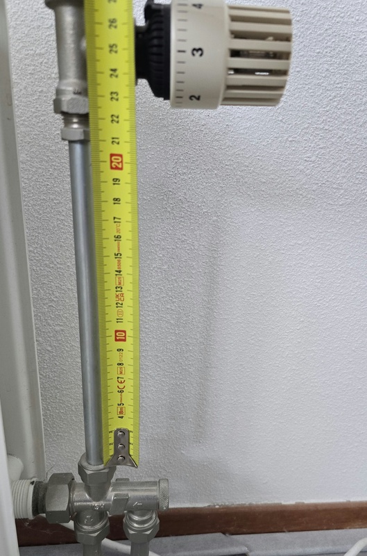

Ook hier vrijdag een bericht van van Quatt gehad over een serie installatie deze week helaas...
Afbeeldingslocatie: https://tweakers.net/i/SwdjHECBNvgYEE888g2VAPGSIzE=/x800/filters:strip_icc():strip_exif()/f/image/g65F2dYTHULLGwCafiqsUtL5.jpg?f=fotoalbum_large
Ik wist dat het wat krap was qua ruimte met 11,5cm tot de vloer. Echter de quatt installateur die hier een paar maand geleden was voor een AE upgrade heeft even gekeken en die gaf aan geen probleem om hem parallel aan te sluiten. Ook de succesmanager vroeg of het mogelijk was om de radiator 5cm hoger te hangen op de muur. Ik was er dus al vanuit gegaan dat installatie parallel zou plaatsvinden.
Dat gezegd hebbende, qua looks vind ik het niet zo'n probleem in serie, hij komt toch op de slaap kamer boven te staan uit het zicht. In de woonkamer zou ik dit niet accepteren. Daarnaast staat de thermostaatknop hier toch ook altijd vol open, dus die knop kan er zonder problemen van af. Echter wel twee vragen:
1) wat is de totale stackhoogte van die koppelingen en de terugslagklep? De ruimte van de leiding waar Quatt hem op wil aansluiten is namelijk krap aan 21cm. Het is dus niet zo'n hele hoge radiator maar hij is wel 2,8 meter lang en het is een dubbele plaat. Hij heeft dus voldoende capaciteit voor warmteafgifte...
Afbeeldingslocatie: https://tweakers.net/i/HTtX-q5Xsq4P312i9RcMHSIiYyM=/x800/filters:strip_icc():strip_exif()/f/image/wkW2Z9N55qvA98Pp8mVLrHTa.jpg?f=fotoalbum_large
2) De rechterzijde van de radiator waar de aansluiting moet komen zit net naast het bed waardoor ver uitstekende quick connectors niet heel erg handig zijn. Zouden hier twee knietjes op gezet kunnen worden? Desnoods haal ik die zelf nog. Echter, welke maat?
[ Voor 5% gewijzigd door Animal_X op 07-07-2026 07:47 ]

@Renect , @Kaaspeer90 @oomenit
Reactie van Quatt:
TLDR: ze doen het niet
De reden hiervoor is dat de Quatt Chills ontworpen zijn om aangesloten te worden op een installatie die voldoet aan specifieke hydraulische voorwaarden. In uw situatie zijn de bestaande radiatorleidingen en de opbouw van het leidingnet niet geschikt voor de vereiste waterstroming (flow) die de Chills nodig hebben om correct en betrouwbaar te functioneren.
Hoewel u heeft voorgesteld om met een verloop of een T-stuk van 22 mm naar 15 mm te werken, lost dit het onderliggende probleem helaas niet op. Een dergelijke aanpassing verandert uitsluitend de aansluitdiameter op één punt, maar niet de hydraulische eigenschappen van het bestaande leidingnet. Hierdoor kunnen de benodigde volumestroom, drukverliezen en waterverdeling niet worden gegarandeerd. Dit kan leiden tot een verminderd koelvermogen, storingen en een installatie die niet volgens onze technische specificaties functioneert.
Omdat wij alleen installaties opleveren die voldoen aan onze technische richtlijnen en waarvan wij de goede werking kunnen garanderen, kunnen wij in uw situatie de Quatt Chills helaas niet installeren.

Heel benieuwd hoe ze tot die conclusie zijn gekomen. Bij mij werd de optie gegeven om zelf dunne leidingen te laten plaatsen of de chill op een andere plek te installeren.

Renect schreef op dinsdag 7 juli 2026 @ 12:09:
Reactie van Quatt:
Lees ik daar nu 'de flow in uw systeem is TE goed, daar kan de chill niet mee omgaan?'

onlinaius schreef op dinsdag 7 juli 2026 @ 14:04:
Ik dacht even dat het aan mij lag. Maar die leidingen zijn dikker dan ze aanbevelen 8)7
Reactie van Quatt:
wel een heel gekke reactie, want de Quatt WP werkt prima met leidingen van 22mm. Sterker nog de flow (en dus de specifieke hydraulische voorwaarden) worden m.n. door de Quatt WP bepaald en is eigenlijk niet afhankelijk van een diameter van de leiding, het enige punt is dat een leidingsysteem van 22mm iets meer volume-inhoud heeft, maar als de flow (bepaald door de pomp van de Warmtepomp) gelijk blijft cq binnen de gestelde voorwaarden van de warmtepomp valt is er helemaal niets aan de hand.
Edit: wet van Bernoulli, de flow zal in de 15mm iets toenemen en de druk iets afnemen, gezien de relatieve niet al te groot verschil in diameter zal het effect niet al te groot zijn.
Sterker nog, de flowmeter van mijn Quatt zit op een door Quatt geplaatste 22mm leiding.
wat ze eigenlijk schrijven dat hun Quatt Chill blijkbaar alleen bruikbaar is in een leidingsysteem van 15mm. alleen dat hebben ze blijkbaar helemaal vergeten in hun spec's te vermelden.

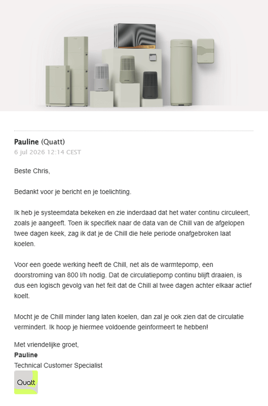

Ik ben nog steeds in conclaaf met Quatt mbt de constante overbodige waterflow en evenredig elektra verbruik. Ze snappen niet wat ik bedoel of ze willen het niet snappen.
Afbeeldingslocatie: https://tweakers.net/i/p6rkvTExANZOifcbnIDC_aA-SVg=/x800/filters:strip_exif()/f/image/IVzYvzPlCOZ8CeM8vlXQodzA.png?f=fotoalbum_large
Zoals ze het nu uitleggen moet ik dus handmatig de temperatuur van het vertrek gaan controleren om vervolgens de Chill in te schakelen om te gaan koelen, en dit alles zodat er buiten actieve koeling/verwarming geen onnodige waterflow is en dus elektraverbruik???
Ligt het nu aan mij? Kijk ik hier zo raar tegen aan?
Als ik de Chill instel op 23 graden dan moet de software de rest toch regelen.
Dus geen actieve koeling dan kan alles toch in de standby??
Hetzelfde geldt ook voor de stand van de ventilatie, waarom moet ik dat handmatig doen?
Het is toch doodeenvoudig een koppeling te maken tussen de gemeten buitentemperatuur op de quatt unit en daar een ventilatiestand aan te koppelen?
Nu is het zo dat de Chill op de laagste ventilatiestand zijn eigen bubbel creëert en niet met de juiste temperatuurwaarden werkt, en die verschillen zijn fors in een vertrekje van maar 15m2.
De Chill staat op 23 graden maar op de laagste stand wordt alleen de koele lucht rondom de Chill steeds opnieuw gekoeld waarbij de interne sensor voelt dat de temp ver genoeg is gedaald. 3 meter verderop is het 7 graden warmer!!!
Het is een mooi product maar had nog niet uitgeleverd mogen worden.
Het is niet af en uit ontwikkeld.
Hardwarematig zijn ze een heel eind, maar de software kant is nog lang niet af en niet geschikt om geautomatiseerd je vertrek te koelen dan wel te verwarmen.
Mvg Voorma

Zolang een Chill aan staat bij mij is de flow 800l/m.Afbeeldingslocatie: https://tweakers.net/i/9kpjcm83Tb9FaDwtaOfXIDdJEhs=/800x/filters:strip_exif()/f/image/wu0RfTDLBgDuvMmbhSQvD72T.png?f=fotoalbum_large

chrisvoorma schreef op dinsdag 7 juli 2026 @ 21:15:
Dat de Chill een andere kamertemperatuur aangeeft dan wat jij meet, heeft er mee te maken waar je meet. Als de Chill standbij staat meet hij bij mij exact dezelfde temperatuur. Het is al eerder voorbij gekomen, dat een externe temperatuur sensor voor de Chill hierin een oplossing kan zijn. Overigens geldt zoiets ook voor slimme thermostaatknoppen die meten ook aan de radiator. Dat kan behoorlijk schelen met een meter elders in de kamer.
Als je de Chill op de laagste ventilatiestand hebt, is de luchtverplaatsing beperkt. Naar mijn idee werkt de middelste stand het best.
Dan nog. Ik heb een “moeilijke” ruimte. Een zolderkamer. De Chill blaast recht vooruit. Aangezien koude lucht ook nog eens niet stijgt, blijft het in de nok dus warm. Maar ik wil de massa juist koelen, zodat als we slapen gaan de Chill uit kan. We gebruikten al zo’n oscillerende ventilator. Die brengt de lucht in de hele kamer dus ook in de nok in beweging. Dus die heb ik er bij aangezet. Werkt perfect.
Hier is een split airco denk ik in het voordeel. De binnenunit daarvan hangt meestal hoog in de kamer.
Súdwest-Fryslân, Tussenwoning 1939, 143m2, Energielabel B, Quatt-Hybrid/6kW/-10°C/16°C/ SCOP4.4, Chill, Nefit-Ecomline/6,6kW, Tado-V3+/T̄ 20,2°C, 10 radiatoren, HeatFan, Morsø, Tonzon, IsoWool, HR++/HR/dubbel, PV 3880Wp, Dyness Aquavolt, HomeWizard
