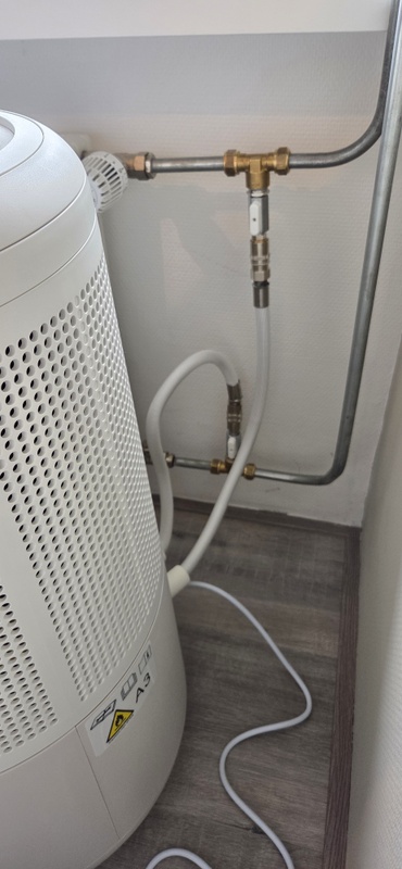

Hier is de chill afgelopen maandag geïnstalleerd. Aangesloten op de 22mm leiding op zolder, direct vanaf de CV. Dit stond ook op de fotos voor een plaatsingplan, maar ik had uiteraard wel gewoon 15mm knelkoppelingen opgestuurd gekregen. Dus de monteur deed als eerste een tripje naar de Warmteservice. 8)7 Maar verdere installatie ging uitstekend. Geluid is ongeveer wat ik verwachtte, heb wel af en toe een resonantie van de metalen behuizing gemerkt. Vandaag was dat uiteraard weer verdwenen... Even in de gaten houden, denk ik.
Foto ter illustratie. De schuine wand wordt nog afgetimmerd.

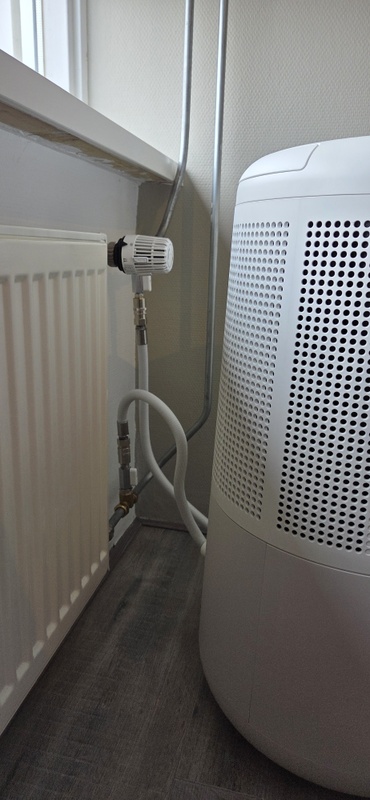

Afbeeldingslocatie: https://tweakers.net/i/l8IMtpQ_cdBVIegxUZhQJ3fPanU=/x800/filters:strip_icc():strip_exif()/f/image/OMsaysNxC6D29bS8UbGD3uEX.jpg?f=fotoalbum_large
Bij ons zijn de Chills geleverd. 3 stuks in totaal. Iedere woonlaag krijgt er 1. In geen van de communicatie staat iets over in serie aansluiten, tot ik daarover een email stuurde of en waar de aansluiting ging komen en daaruit bleek dat parallel misschien zou kunnen maar ik er sterk rekening mee moest houden dat het in serie ging.

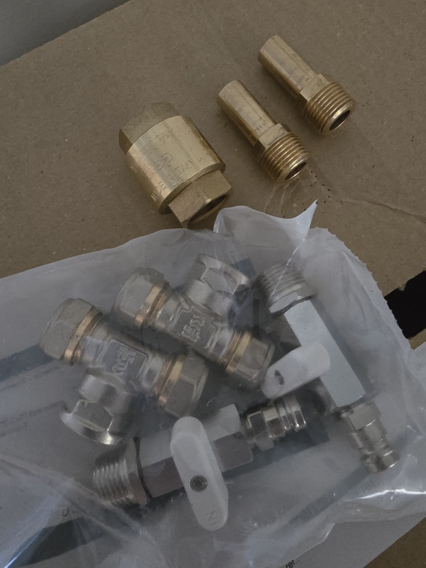

Afbeeldingslocatie: https://tweakers.net/i/OW3Inx29xQBDWh08EbvoHiW-vqY=/x800/filters:strip_icc():strip_exif()/f/image/DIFlgDPKPoH0kdHRIKMErfeL.jpg?f=fotoalbum_largeAanstaande maandag komen de installateurs en zal ze vragen of ze de radiator willen loskoppelen zodat ik hem kan weghalen. Kan ik ze later zelf iets omhoog zetten en weer aansluiten. Jammer dat alle communicatie zo stroef verloopt. De voorstelling op de site en de werkelijheid zijn niet het zelfde maar dat je standaard voor snelheid kiest ipv per installatie kijkt wat er mogelijk is is wel jammer. Zeker als je foto's ziet van een Chill op een koffer waarbij de aansluitingen ook op de retour leiding kunnen vind ik verontrustend. Gelukkig ben ik zelf handig en kan ik het altijd nog veranderen. Foto's na de installatie volgen maandag.
  • Jan-tweak
  • Registratie: November 2025
  • Laatst online: 23:43
Jay1972 schreef op vrijdag 10 juli 2026 @ 18:09:
[Afbeelding] Bij ons zijn de Chills geleverd. 3 stuks in totaal. Iedere woonlaag krijgt er 1. In geen van de communicatie staat iets over in serie aansluiten, tot ik daarover een email stuurde of en waar de aansluiting ging komen en daaruit bleek dat parallel misschien zou kunnen maar ik er sterk rekening mee moest houden dat het in serie ging.
[Afbeelding]Aanstaande maandag komen de installateurs en zal ze vragen of ze de radiator willen loskoppelen zodat ik hem kan weghalen. Kan ik ze later zelf iets omhoog zetten en weer aansluiten. Jammer dat alle communicatie zo stroef verloopt. De voorstelling op de site en de werkelijheid zijn niet het zelfde maar dat je standaard voor snelheid kiest ipv per installatie kijkt wat er mogelijk is is wel jammer. Zeker als je foto's ziet van een Chill op een koffer waarbij de aansluitingen ook op de retour leiding kunnen vind ik verontrustend. Gelukkig ben ik zelf handig en kan ik het altijd nog veranderen. Foto's na de installatie volgen maandag.

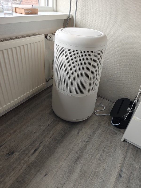

Hier nog even een succes-verhaal, die mogen er natuurlijk ook zijn! De (naar eigen zeggen) eigenaar van de GOG Group heeft hier de installatie gedaan (dikke NIO auto trouwens). Hij hoorde uit het veld best vaak klachtenvan monteurs dus wilde het zelf meemaken. Hun waren ingevlogen door Quatt omdat ze anders de installaties niet voor elkaar kregen. 2000 orders in 2 maanden tijd moesten ze erdoorheen jagen.
Afijn, hier 1 chill met 2 quick connectors (slaapkamer en zolder). Van tevoren liep ie precies met mij door hoe en waar hij de aansluitingen wilde maken en hoe de connectors gepositioneerd werden. Hij is super netjes te werk gegaan en alles keurig achtergelaten. Bescherming voor de muren tijdens het doorslijpen etc.
Chill werkt prima, valt me mee hoe vaak ik de bak moet legen (een push notificatie zou wel handig zijn ipv app openen om het te zien). Ook het geluid valt mij reuze mee. De compressor en fan kun je prima om slapen. Alleen een of andere relais die best hard schakelt zodra de compressor in of uitgeschakeld wordt, dat ineens zo'n harde tik.
Al met al zeer tevreden dus.
Pics or it didn't happen:

Vanmorgen om 8:30u was het zover.... de installatie van de 3 Chills. Ik had ook best Chills over mijn rug van wat er zou komen. Draaien zouden ze dat was zeker maar hoe zou de aansluiting worden..... 1 vriendlijke instalateur stond precies om 8:30u voor de deur. (Zelf had ik al iedere Chill met acc. Op de plaats neergezet waar die zou moeten komen) De man bedankte mij voor het voor werk en nam een koffie aan. Samen hebben we de plaatsen doorgenomen en hij zei dat de slaapkamers gewoon onder het radiatorblok kan omdat de geleverde T stukken nu kleiner zijn dan in het begin. En dat dat een veel mooier resultaat zou geven. Tijdens de instalatie werd ik op de hoogte gehouden of ik wilde kijken of ik het eens was met de plaatsing van de connectoren. (Foto's spreken voorzich). 4 uur is de man bezig geweest met een fooi als resultaat. Ik denk dat als je het treft er veel moglijk is. Maar ook samen een goede communicatie hebben helpt daar in mee. Beste Tweakers, geniet van de foto's die aantonen dat het, misschien vaker dan we denken, best wel een goede installatie kan geven. (Tekst loopt na de foto's door)
Afbeeldingslocatie: https://tweakers.net/i/IvO-hRZiqLANXeCaNSJQVcHrQn4=/x800/filters:strip_icc():strip_exif()/f/image/ZpUfv9DvHroDnwtE5aL3maXd.jpg?f=fotoalbum_large
Afbeeldingslocatie: https://tweakers.net/i/RoYGinw5c-q7yvHbZf08nXeH5rE=/x800/filters:strip_icc():strip_exif()/f/image/dtEwrCOtZlQBIA4JIWGSNr0c.jpg?f=fotoalbum_large
Afbeeldingslocatie: https://tweakers.net/i/6CoYTI3eU6kspcJ2m2fh85jmQrA=/x800/filters:strip_icc():strip_exif()/f/image/gd60AWx5gO67h6I65DgqgCqF.jpg?f=fotoalbum_large
Afbeeldingslocatie: https://tweakers.net/i/P1DQhWSiJZOikGhO8ImXstcb5iU=/x800/filters:strip_icc():strip_exif()/f/image/LGABIXNhA19Fg7SBdR0AgbRr.jpg?f=fotoalbum_large
Afbeeldingslocatie: https://tweakers.net/i/a2iW2Vx_uPQyJ8U8IFbC66FjSgk=/x800/filters:strip_icc():strip_exif()/f/image/Q9HZ9mwJnkLjZE2hJT7HXPBD.jpg?f=fotoalbum_large
Het gebruik: Ja ze maken geluid, net als een ventilator. Storend? In de woonkamer niet, op zolder niet, en in de slaapkamer gaat hij uit als we gaan slapen. Waterbak: In de woonkamer na een uur aan op stand 2 klein laagje water, in de ander kamers niets. Maar dat is nu misschien over een aantal uur veel meer. De instalateur had zelf de slangetjes eraf gehaald maar die heb ik met een gaatje bovenin weer teruggeplaatst. Koelen: doet hij zeker. Beneden is het heerlijk koel zelfs zo koel dat ik hem warmer heb gezet 25°C. Andere kamers ook op 25°C. Met dit alles moet ik wel aangeven dat wij een A+ rijtjeshuis hebben uit 2007. Dus met de installatie ben ik zeer tevreden, met Quatt qua service en communicatie stuk minder. Daar kan echt wel wat gewonnen worden.

Mijn 2 Chills zijn net geplaatst. Ik ben erg blij met hoe dit is gedaan en ben erg blij met de vriendelijke (externe) installateur die goed meedacht. Hij had alleen niet de juiste aansluitingen mee dus die heeft hij tussendoor nog even opgehaald, maar dat is natuurlijk geen enkel probleem.
Vooraf was ik nog wat huiverig omdat ik bij veel andere installaties de quick connectors recht naar voren zag steken op foto's. Dit is in mijn situatie niet wenselijk en ben dan ook bij dat mijn twee Chills helemaal naar wens en parel zijn aangesloten, zeker omdat dit bij één van de chills precies paste. Hierbij mijn foto's, zodat mensen die nog twijfelen een voorbeeld hebben van hoe een aansluitingen naar wens er uit ziet :)
Afbeeldingslocatie: https://tweakers.net/i/ZLWz8WAeKFyxjNcEPqSf6GmPoF8=/800x/filters:gifsicle():strip_exif()/f/image/TavPqDvgx8lou3MpivrffBxk.gif?f=fotoalbum_large
Afbeeldingslocatie: https://tweakers.net/i/18kSUb5XxLM6OgEPe4DbjUJ86CI=/x800/filters:gifsicle():strip_exif()/f/image/z1fWdPsKIwLELHvpXhlcsal6.gif?f=fotoalbum_large
Afbeeldingslocatie: https://tweakers.net/i/Qbtbf5S10x-gMfGtXFVU1c98P7E=/x800/filters:strip_icc():strip_exif()/f/image/t5QyU4oo9BmZOseoaIwcTBrp.jpg?f=fotoalbum_large

Donderdag komt Quatt een Chill bij mij plaatsen op onderstaande situatie. Ik zou het mooiste vinden als ze de koppelingen plaatsen op de groene plek in de afbeelding. Dat is wel 22mm, maar niet dikwandig. Hoe groot achten jullie de kans dat ze daar op willen installeren als ik zelf twee t-stukken koop 22mm met een 15mm aftakking?
En als ze alleen op 15mm willen, wat denken jullie dat er minder lelijk uit komt te zien: aansluiting paars of aansluiting blauw? NB: ik heb 2,5m leidinglengte besteld.
Afbeeldingslocatie: https://tweakers.net/i/bJ0HcZTO7Cn_FyNB38ARLc1z5Jg=/x800/filters:strip_icc():strip_exif()/f/image/Dyo4o12E8CME9MWkGLjmpLD5.jpg?f=fotoalbum_large
  • Mickel moen
  • Registratie: November 2016
  • Laatst online: 23:32
Mickel moen
mickelmoen.nl
@Frisian1206
Ik zou echt voor groen gaan, als dat jouw voorkeur is. Jij betaalt en dus bepaalt, ook al is dat niet de makkelijkste weg voor de monteur.

Als ik jou was zou worst-case ik die T-stukken gewoon kopen en aan de installateur vragen of hij die daar wilt installeren. Als je de topics zo leest zijn die installatieplannen meer bedoeld om te kijken of je leidingwerk feitelijk geschikt is voor de chill, maar doen de installateurs er bar weinig mee.
Toen mijn Quatt-Duo geinstalleerd werd had ik ook aan de installateur gevraagd of hij in afwijking van het installatieplan een vuilafscheider wilde installeren die ik zelf had gekocht. Deed de installateur niet moeilijk over.

Als je zelf t-stukken gaat kopen, dan kan de monteur op een 1/2 inch aansluiting direct de quickconnector monteren. (dus niet 15 mm)
Quatt hybrid duo, 165m2, vvw & radiatoren, Honeywell Evohome (7 zones)
  • Toppertje
@Frisian1206, bij ons haeft de monteur zelf een t-stuk op de 22mm leiding gezet. Plaatsingsplan heeft hij totaal niet naar gekeken, ik heb aangegeven wat ons plan was met de Chill en hij deed een mooi voorstel om het op de netste manier aan te sluiten.

m.b.t. de bovenstaande foto, ik had eigenlijk een pijp met aan het uiteinde een 1/2 duims binnendraad net boven de onderste buis laten lopen, dan loopt de namelijk de aansluiting van de leidingen van de Quatt mooi laag over de grond i.p.v. nu schuin naar boven, dus je hebt hierdoor ook een langere slang nodig, een 50cm zal hier niet meer gaan passen.
als ik naar de buis kijk zie ik eigenlijk nog steeds verf op de uiteinden van de buis, deze zou eigenlijk bij een knelfitting geheel blank geschuurt moeten zijn, er mag dus geen verf onder de knelring ( het laatste stuk van de knelring kun je nog net zien ), als dat klopt is het niet juist geplaatst en je loopt hier een echt risico op lekkage.
Afbeeldingslocatie: https://tweakers.net/i/x14hvPSEkp03TV-iGe8lVRV81k8=/fit-in/4000x4000/filters:no_upscale():strip_exif()/f/image/QpgK39SSco3VBi317VsPnMhE.png?f=user_large
Ik had ook aan Quatt gevraagd om alvast de snelkoppelen op te sturen, dan had je die namelijk direct mee kunnen installeren, nu moet je nog een keer de CV leeg laten lopen.
