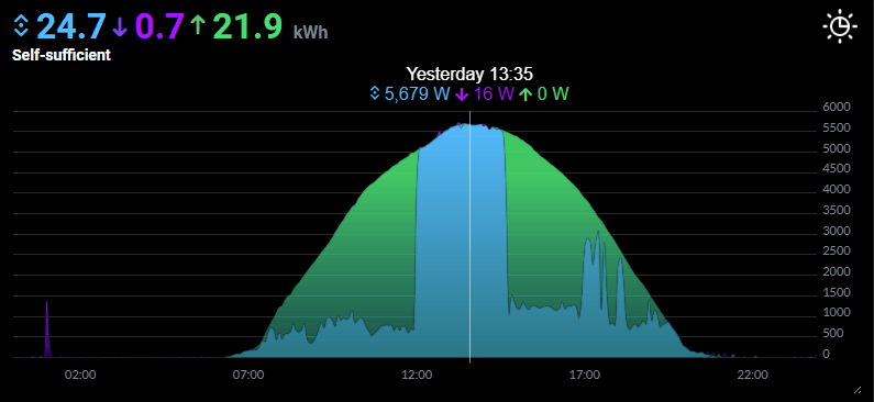

Het viel me op dat de Homey app sinds kort in het Energy overzicht in de solar grafiek ook een Forecasted heeft. Deze lijkt vooralsnog ook best aardig accuraat -- zelfs de bewolking lijkt goed meegenomen te worden. Wat minder evident is, is dat deze gegevens ook in de flows beschikbaar zijn! En hiermee wordt het slimmer aansturen van de batterij erg eenvoudig (geen "AI-apps" nodig die ook nog dingen doen waar je niet op zit te wachten...).
Onderstaande ter inspiratie!

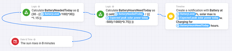

Eerst even uitrekenen hoeveel uurtjes ik verwacht te moeten gaan laden:
Afbeeldingslocatie: https://tweakers.net/i/wXSjLOq4wZvAJnuieZrdMjGMeuE=/800x/filters:strip_exif()/f/image/KnQSkUJpwL6VVn6kEF3amVKm.png?f=fotoalbum_large
  1. Zodra de zon opkomt (batterij het meest leeg) gaan we...
  2. Uitrekenen hoeveel kwh we nodig gaan hebben vandaag. Ik heb 30kwh capaciteit; #BatteryLevel is de SOC. Ik heb een RTE van 70%, verlies van 30%, de helft (15%) tel ik bij het benodigde aantal kwh op (andere 15% zit in het ontladen).
  3. De benodigde kWh delen door een "gemiddelde/verwachtte/ingeschatte" opbrengst per uur. De -500 is voor eigen verbruik, de /1000 ivm w maar kw, en *0.75 omdat je nooit alle uren de "expected peak" haalt natuurlijk.
  4. Tot slot een debug-lijntje op de Timeline.

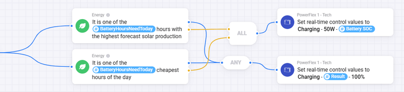

En vervolgens in het gedeelte waar ik de batterij al realtime aanstuur, in de aftakking waarbij de batterij moet laden, het volgende:
Afbeeldingslocatie: https://tweakers.net/i/WoEnouV98_zPm5jI6RJ5Whkj4oE=/800x/filters:strip_exif()/f/image/ew3uKpTaZPKMKIpc4gkTEErI.png?f=fotoalbum_largeRechtsboven is "niks doen" (maar dan wat raar; m'n batterij-aansturing ondersteund niet 'netter'), rechtsonder is "laden met het vermogen wat 'over' is" (die waardes komen uit m'n 'powersmoother', is verder niet relevant hier).
Naast de stroomtarieven kijken ik hier ook naar de (verwachtte) zonneopbrengst. Deze uren zullen vrijwel altijd goed overlappen, maar met deze constructie vang ik het issue af dat het landelijk goedkoopste punt niet mijn plaatselijk zonne-maximum hoeft te zijn.
De gebruikte berekeningen zijn alles behalve wetenschappelijk en met de nodige marge hier en daar. Je kan lang muggenziften over wat de waardes zouden moeten zijn, maar uiteindelijk doet dat er niet zo veel toe:

De batterij pakt nu netjes een hap uit het midden van de dag in plaats van de ochtend, en het gemiddelde teruglever-tarief in de zonneplan app is aardig omhoog geschoten... d:)b

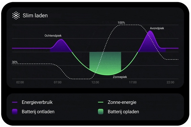

Is dit niet hetzelfde als de optie 'Slim Laden' van HomeWizard zelf? Mits je thuisbatterij natuurlijk van HW is...
https://helpdesk.homewizard.com/nl/articles/14209959-hoe-bepaalt-de-batterij-wanneer-hij-gaat-laden-en-ontladen

veetee schreef op woensdag 12 augustus 2026 @ 18:28:
Ja dat is exact dat principe. (En ik realiseer me nu ook dat je het ontladen ook 'Slim' kan doen op die manier.) Maar de 30kwh hier is van indevolt, en die heeft wel een AI-modus (is geen drol AI aan) maar die doet vanalles wat ik niet wil en is weinig configureerbaar. Vandaar deze 'handmatige' oplossing.
