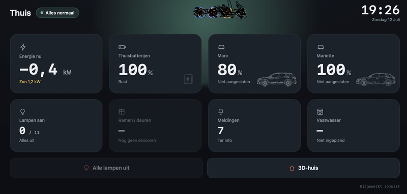

Het dashboard van Homey heb ik uitgefaseerd, ik gebruik nu mijn zelfgemaakte dashboard, meer flexibel voor net precies zoals -ik- het wil hebben. De homey dashboard functie is overigens wel fantastisch, maar als je het zelf kan doen is het net iets meer passend en wat meer wife friendly.
Afbeeldingslocatie: https://tweakers.net/i/Ge6Nud5XfnYxsklsEEn4kLDhFmg=/800x/filters:strip_exif()/f/image/Nht88IoJcUIqAXUyO44XONww.png?f=fotoalbum_large

Welke Homey dashboard alternatieven zijn er, die grofweg dezelfde mogelijkheden hebben? Ben wel een beetje klaar met het de Homey app, die moet ik om de paar uur herstarten omdat deze niet meer alles update (o.a. de temperatuursensoren). Mag iets met Docker zijn.

helm71 schreef op zondag 12 juli 2026 @ 19:31:
Toegevoegd:
Ziet er goed uit. Hoe heb je deze gemaakt?

elsinga schreef op maandag 13 juli 2026 @ 07:52:
Ik gebruik HDashboard.

Ziet er goed uit! Eens bekijken en zien of het de 30 euro per jaar waard is.

Ik gebruik Dashboard Studio, een gratis Homey app met erg veel flexibiliteit. Grafisch fraai en maakt gebruik van locale connectie.
Steilere leercurve dan standaard Homey dashboards, maar dat is de moeite waard.

Menno van Rijn schreef op maandag 13 juli 2026 @ 07:56:
Met de hand... met Claude code.

helm71 schreef op dinsdag 14 juli 2026 @ 22:48:
en waar draai je de code? Webserver? NAS? PI? Ziet er netjes uit hoor!

brentnl schreef op dinsdag 21 juli 2026 @ 12:35:
In een vm op mijn NAS ..

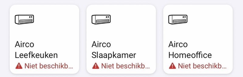

Voor de mensen die ook gebruik maken van de Toshiba Airco app (Monique Jilesen); daar zijn issues mee en werkt momenteel niet.
Afbeeldingslocatie: https://tweakers.net/i/IAv1X2F_V5t2WQTq7yTWMrFbQ9E=/800x/filters:strip_icc():strip_exif()/f/image/YZck1QAfBL39IOIG2NSlte49.jpg?f=fotoalbum_large
Helaas heeft Monique als ontwikkelaar geen Homey meer, maar vraagt of iemand haar app over kan nemen om het probleem op te lossen;
https://community.homey.a...iba-ac/126642/42?u=j33bee

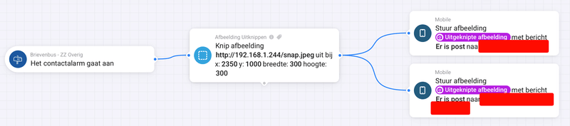

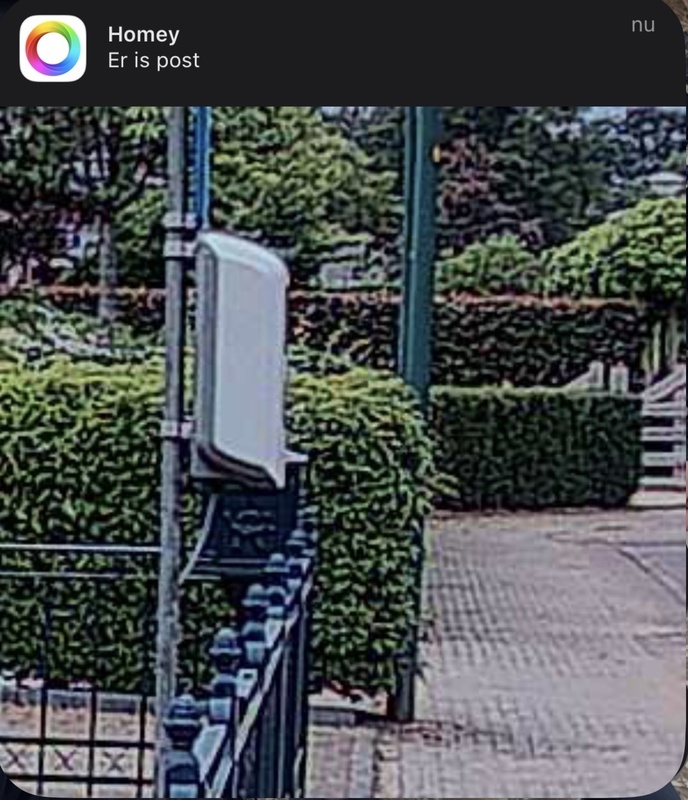

joosie schreef op maandag 7 oktober 2024 @ 09:11:
Afgelopen weekend heb ik een leuk eerste-wereld-probleem opgelost.
Als onze brievenbus opengaat krijgen we een melding, vrij standaard. Een tijdje geleden heb ik daaraan toegevoegd dat we een screenshot van de camera in de voortuin erbij krijgen.
"Probleem" wat we daarmee hadden was dat we eigenlijk alleen de linkerbovenhoek wilden zien. Nu opgelost door een stuk homeyscript en een flow.
Voor:
Na:
Script:

P.S. het zal vast makkelijker kunnen en met minder code, maar het werkt wel.
Een tijdje terug heb ik bovenstaande gebouwd, helaas laat Sirv het de laatste tijd een beetje afweten. Om in één keer van alles af te zijn heb ik (met hulp van Claude) een native Homey app gemaakt die afmbeeldingen uit kan snijden.
Resultaat is dat de flow sneller en minder rommelig is en bovendien lokaal draait!
De app is momenteel in review, maar voor degenen die nu alvast willen testen is hier de link. Alle feedback is welkom.
Afbeeldingslocatie: https://tweakers.net/i/dz4sMrHAFpKhnMImUxPO33qPLh4=/800x/filters:strip_exif()/f/image/FT4onk9r939hdGDuBHewohdK.png?f=fotoalbum_large
Afbeeldingslocatie: https://tweakers.net/i/Y16bwRPZ4CSoaVNH09o0u1s_nHw=/x800/filters:strip_icc():strip_exif()/f/image/BHiXwr5s9GMFMR7hkEQVVu7M.jpg?f=fotoalbum_large
[ Voor 6% gewijzigd door joosie op 22-07-2026 14:07 ]

joosie schreef op woensdag 22 juli 2026 @ 14:04:
Dank aan degenene die feedback hebben gegeven, de app is nu live: https://homey.app/nl-nl/app/nl.blankestijnict.imagecrop/Afbeelding-Uitknippen/

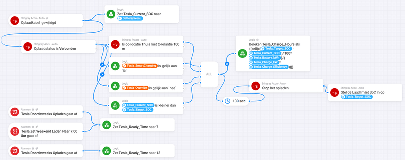

Wie heeft er een goede flow die ik kan gebruiken voor inspiratie voor het opladen van mijn tesla op goedkope uren? Ik loop een beetje vast.
dank
  • TKroon
Stingray.nl schreef op vrijdag 24 juli 2026 @ 12:10:
dank
Heb je helder hoeveel kWh je voor welke tijd geladen wilt hebben?

dat is variabel, ik was begonnen om dat te bepalen op basis van de SOC en de doel SOC.
het lastige is dus nu om de goedkope uren te bepalen zowel overdag als hij ingeplugd is als in de nacht.
Afbeeldingslocatie: https://tweakers.net/i/-cIYWUdyZRd0YxC0OrSx4gNgCfg=/800x/filters:strip_exif()/f/image/qXIGLjnuzTXP2PCVmZ9FtKzS.png?f=fotoalbum_large

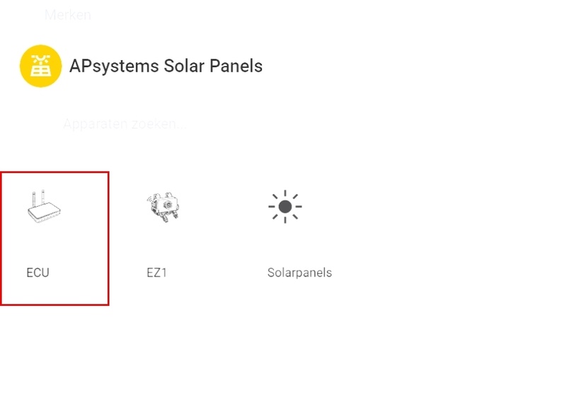

Goedeavond,
Ik probeer mijn zonnepanelen slim aan te sturen en kwam daarbij een community app tegen. Volgens de documentatie zou de ECU via de app als apparaat toegevoegd kunnen worden, maar dat lukt mij helaas niet.
Onderstaande stappen zijn wel gelukt, middels deze link.
APsystems Solar Panels | Homey
Alleen wanneer ik de ECU‑R wil toevoegen via het IP‑adres wordt deze niet gevonden.
Heeft iemand hier ervaring mee? Het gaat om een ECU-R met serienummer 2160xxxx, dus niet de nieuwere 2162xxxx variant. Mogelijk veroorzaakt de 2160 serie problemen, omdat deze lastiger te benaderen is, bijvoorbeeld ook binnen Home Assistant.
